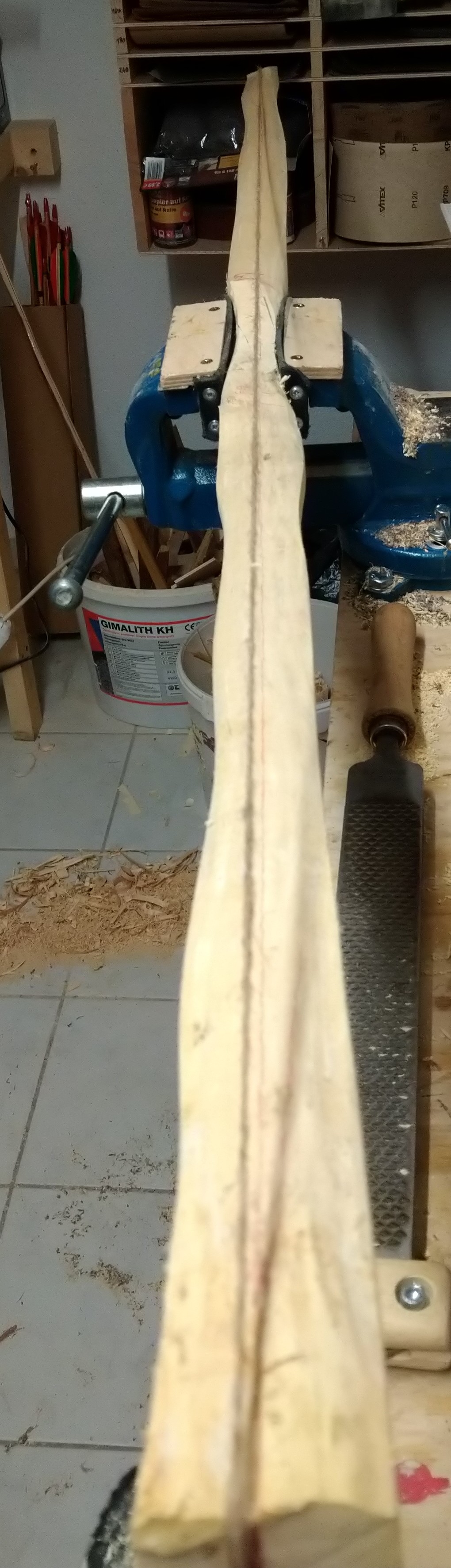

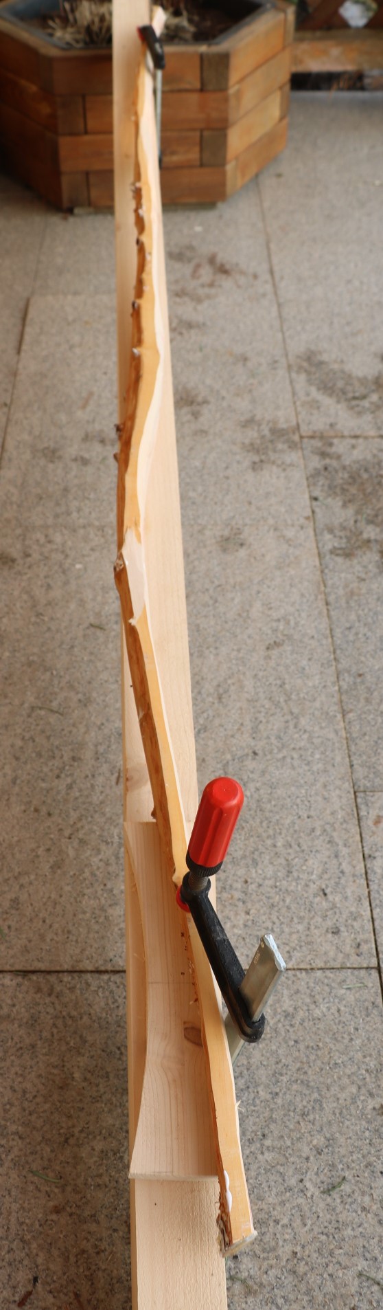

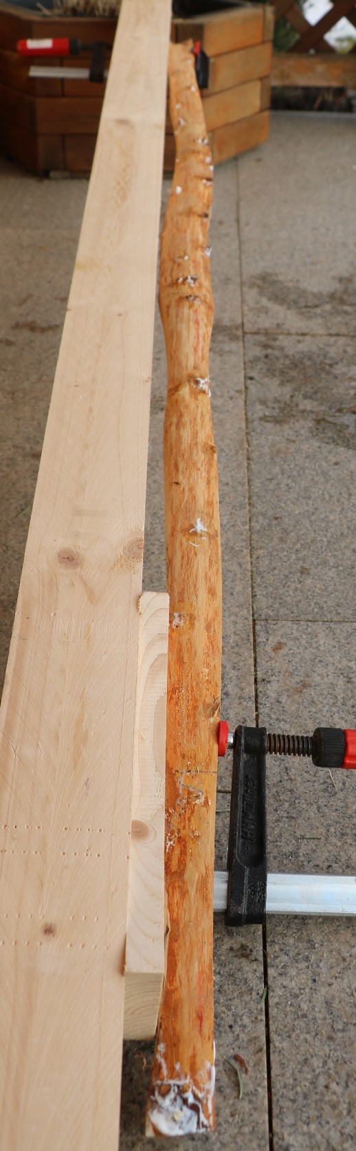

Den Weißdorn habe ich heute etwas runter gearbeitet, versiegelt und wieder auf das Kantholz gespannt!
Ab jetzt trocknet er in der Garage weiter.

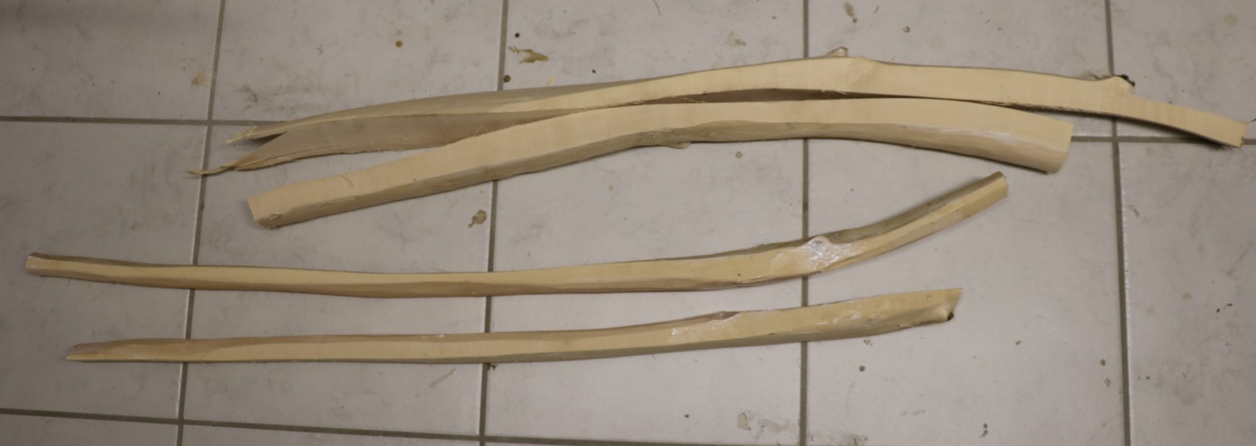

Die Billets vom Pfaffenhüttchen habe ich ebenfalls weiter runter gearbeitet und wieder versiegelt.
Das sind die unteren zwei auf dem Bild!
Diese sind auch in die Garage umgezogen!
Aus den beiden oberen Stücke auf dem Bild wird kein Bogen.
Sie liegen unter der Werkbank. Will mal sehen ob die reißen!

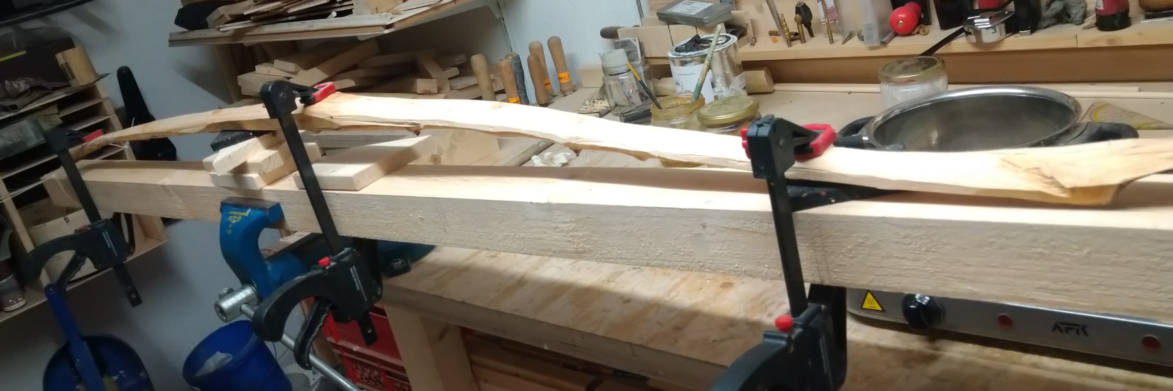

Bei den Weißdorn habe ich beschlossen den deflexen WA mit Dampf gerade zu richten!
Er wurde eine Stunde gedämpft und dann mit Unterstützeng der HLP reflex aufgespannt!

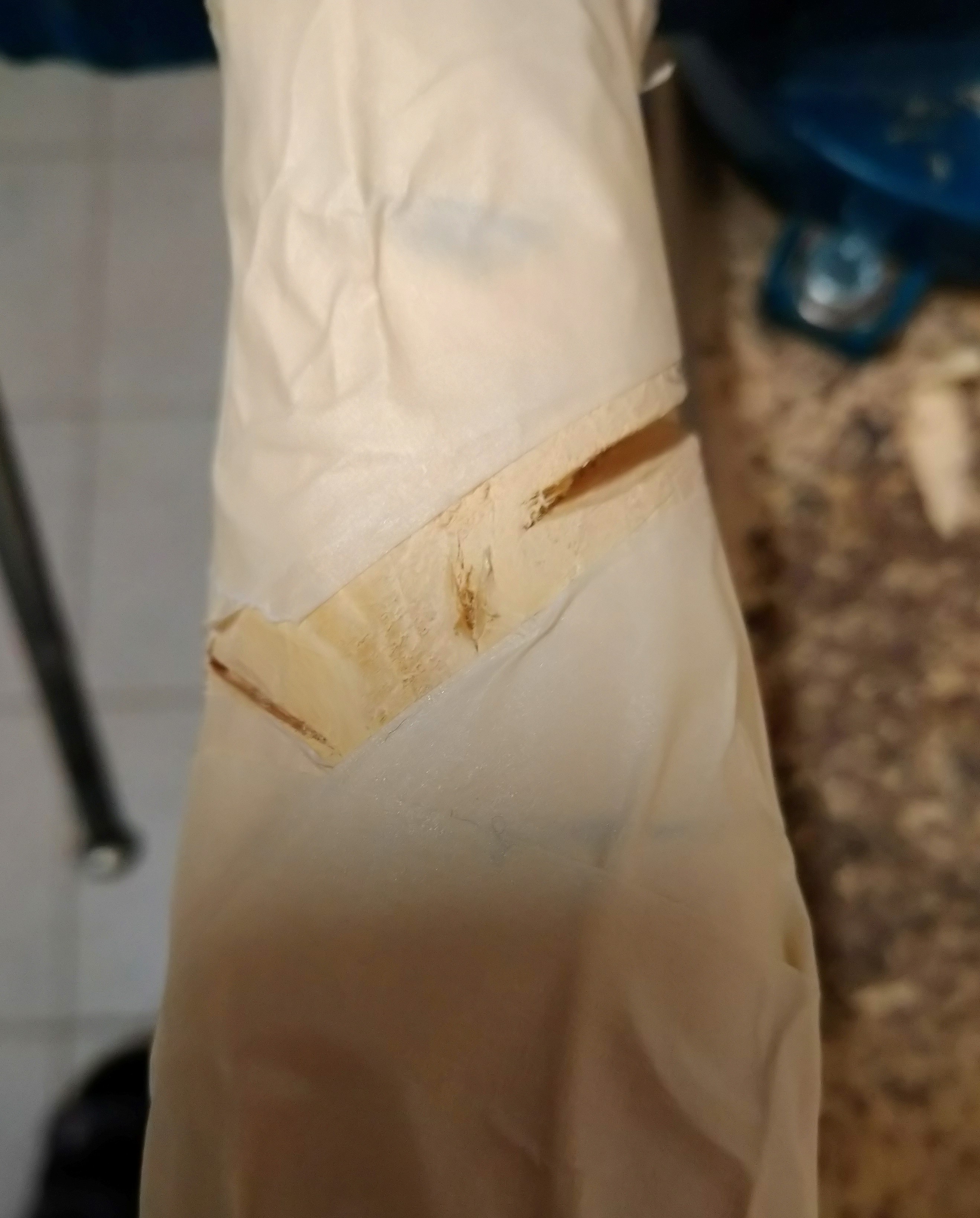

Das Pfaffenhütchen habe ich vor ein paar Tagen im Griff gespleißt und um den deflexen WA etwas anzugleichen habe ich das ganze im Reflex angeordnet.
Ich habe da mal einen Z- Spleiß versucht. Freihand an der Bandsäge schneiden ist nicht so ideal. Beim nächsten
Versuch muss ich da eine Führung verwenden. Es muss halten und der Griff bekommt oben und unten noch was aufgeklebt.

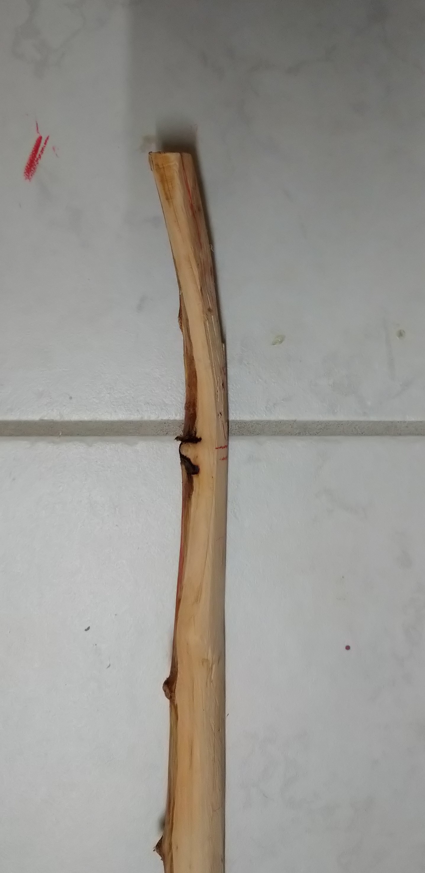

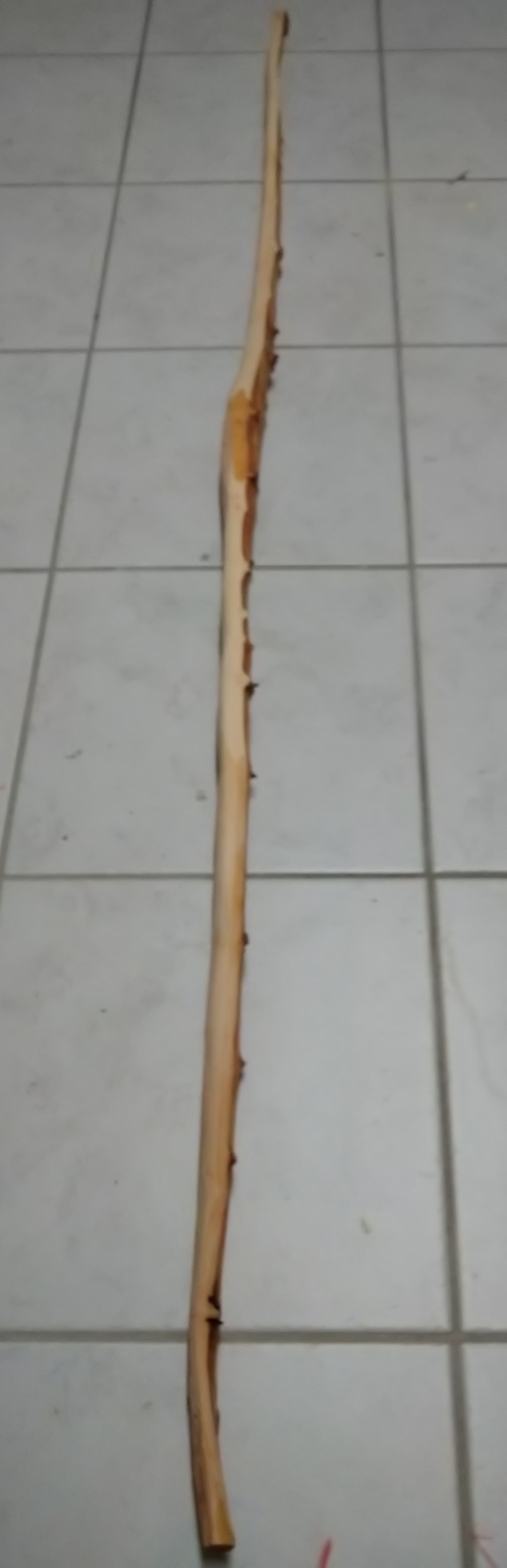

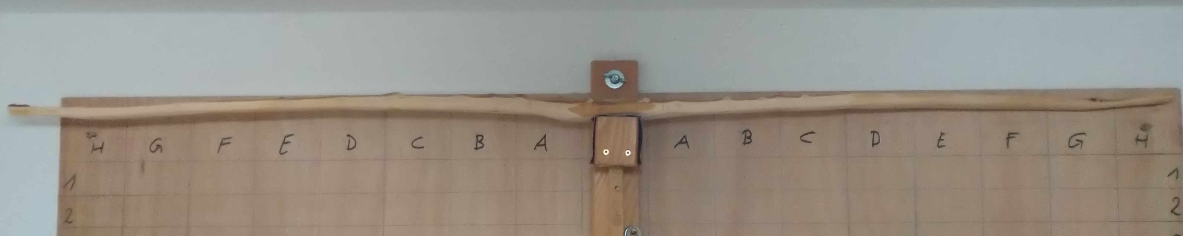

Der Weißdorn vor dem Einschießen. Er hat einen guten Eindruck gemacht!
Jetzt muss er nur noch an den Tips und dem Griff schmäler werden.
Finish und Präsentation folgen!

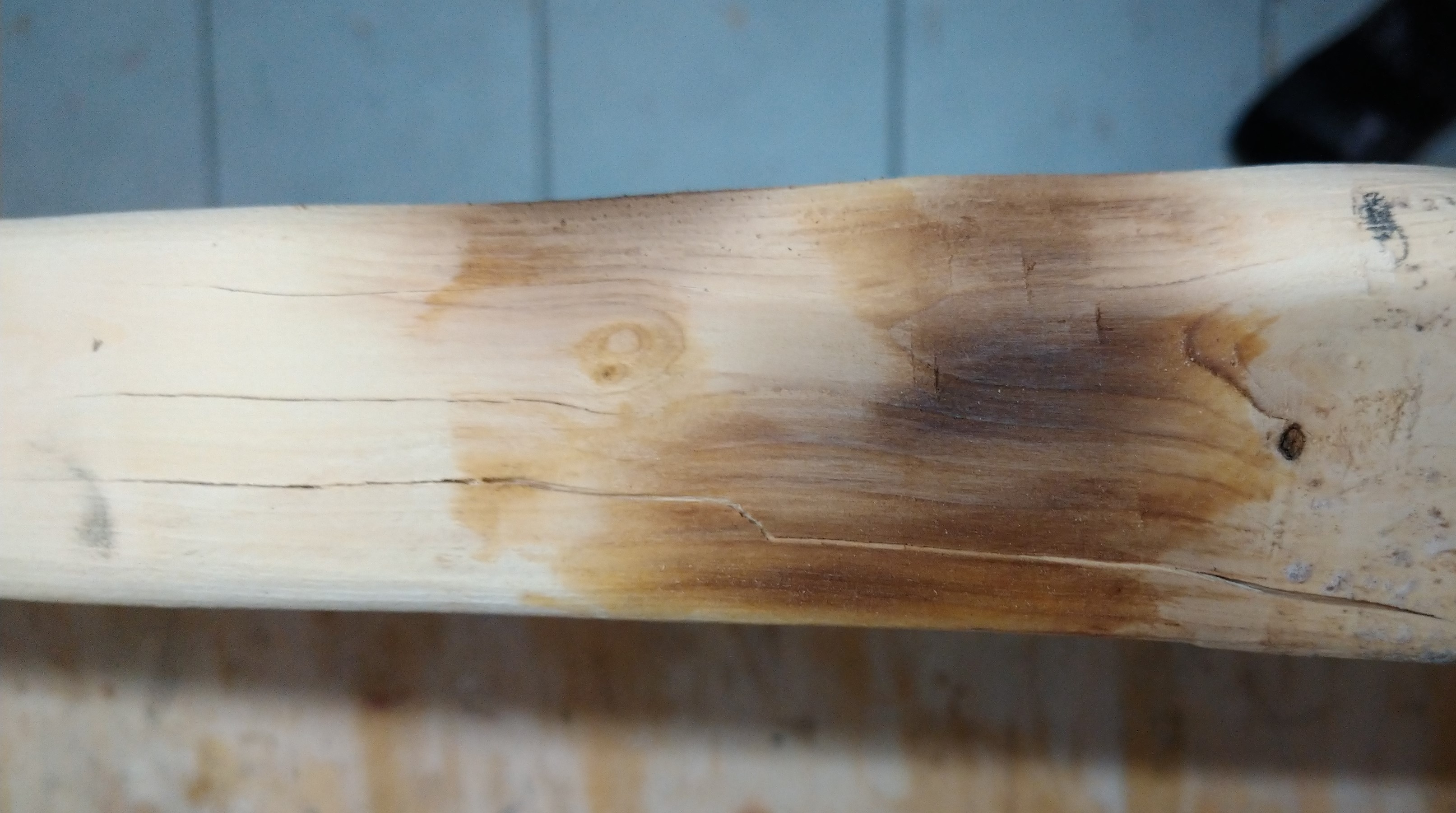

Den Pfaffen habe ich leider eschrottet. Am Dienstag habe ich den einen WA im FA mit Hitze (An der dunklen Stelle) gedreht.
Heute beim Aufspannen war ich mit der Sehnenlage noch nicht zufrieden und habe den Vorgang, links, neben der dunklen Stelle wiederholt.
Leider wollte ich zu viel!
Der Bogen war sehr vielversprechend! Es wir nicht mein letzter Bogen aus Pfaffenhütchen sein!
