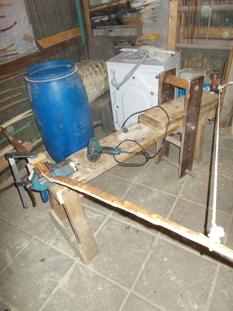

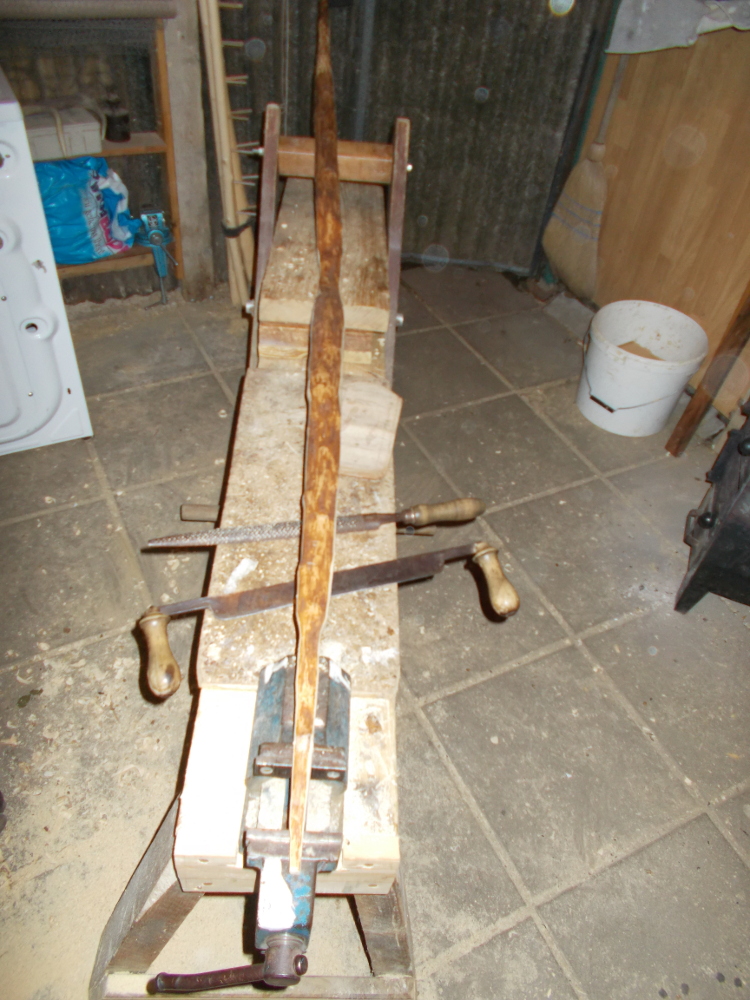

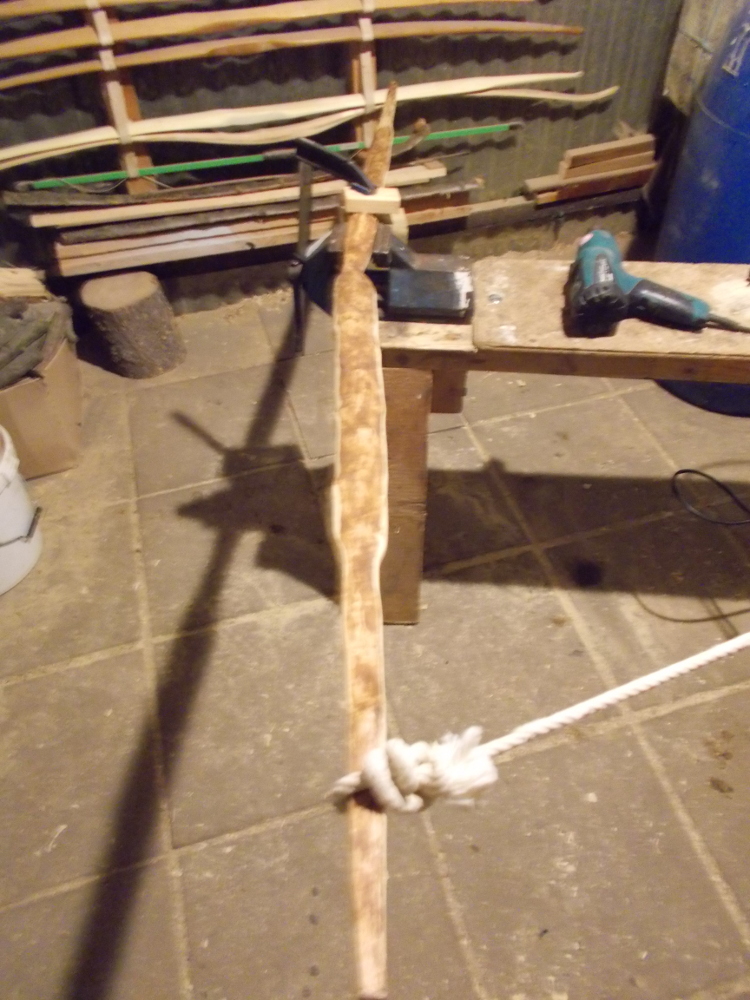

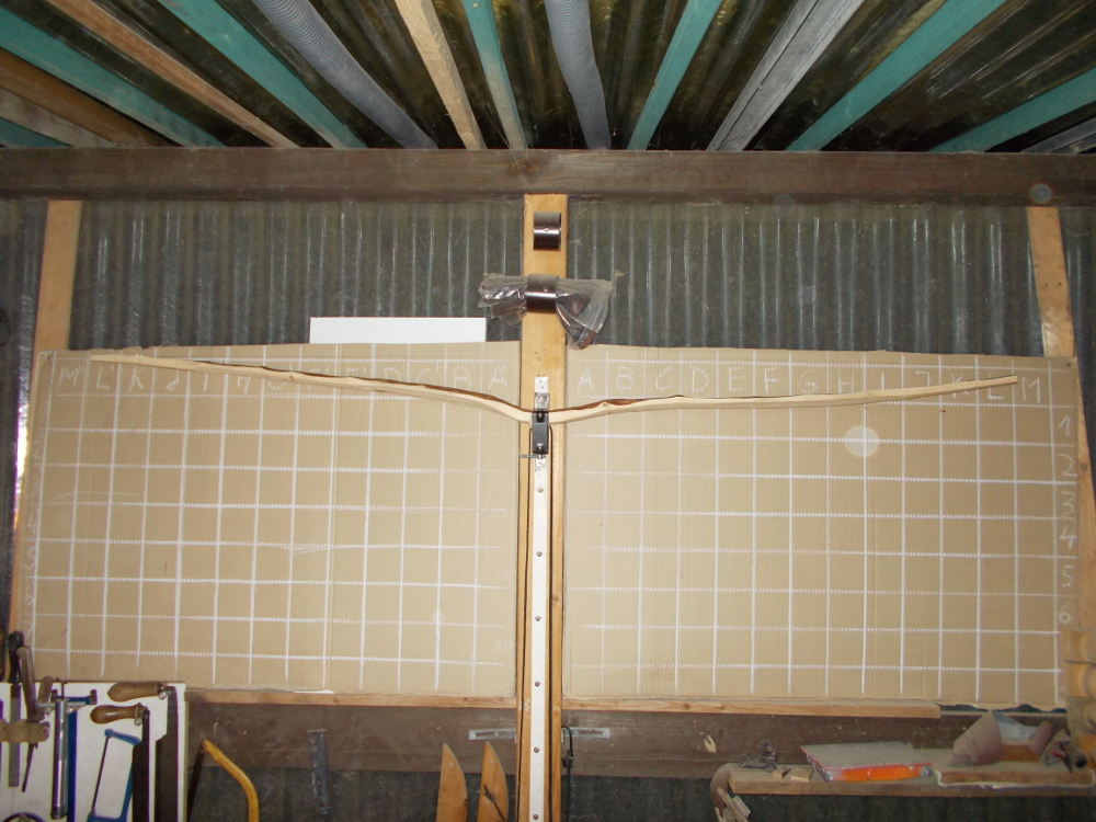

Heut hab ich mit Zieheisen, Raspel, Taschenmesser und Schleifpapier den Stave so lang bearbeitet, bis ich
meinte, der Bodentiller paßt. Dann gings ans richten. Der Rat mit dem Keil war sehr verlockend, zumal ich
sogar noch die Stücken vom Spalten zu liegen hatte. Aber ich fand das Holz zu feucht und hatte auch keine
rechte Lust da noch lange rum zu probieren. Mit dem Kochen ist ja auch eine feine Sache, dauert mir dann
aber zu lang und ist mir persöhnlich zu umständlich. Darum wieder der Griff zur HLP um damit den Griff erwärmt
bis es nach Holz riecht und der Stab meinem Krafteinsatz nachgab. Mit dem Seil hab ich die Sache fixiert und lasse alles bis morgen ruhen. Man sieht auch, das ich etwas
überbogen hab, weil ich dachte, etwas kriecht das Holz wieder zurück. Hat natürlich auch ne Weile gedauert,
bis ich alles fest eingespannt hatte. Das hab ich aber vor dem Erwärmen gemacht und dann brauch ich bloß noch
die HLP an den entsprechenden Stellen ran halten und kann zwischendurch immér mal probieren, ob sich schon
was biegt.Die Hitze im Griff schadet hoffentlich nichts, da sich der Griffkaum biegen wird.
LG und schöne nächste Woche Mühle

Re: Saplingbow 13 Mühle Prunus
Auf den Bildern sieht es schlimmer aus, als es in Wirlichkeit ist, außer das meine Werkstatt wie ne
Rumpelkammer aussieht. Und warum das eine Bild jetzt zweimal da ist, weiß ich nicht. Mühle

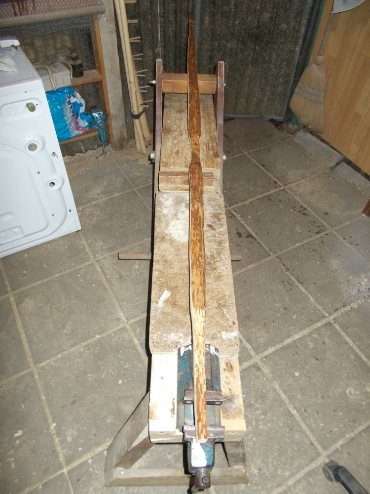

Heute Abend noch rasch meinen Stab befreit, und ich bin zufrieden.
und nochmal eine andere Perspektive
Dann das Gewicht ermittelt, notiert und ab auf die Heizung mit dem Kollegen, mal sehen was passiert.
LG Mühle
LG Mühle
Die Biegung im Griff sieht gut aus.Der ist ja wunderbar gerade jetzt.

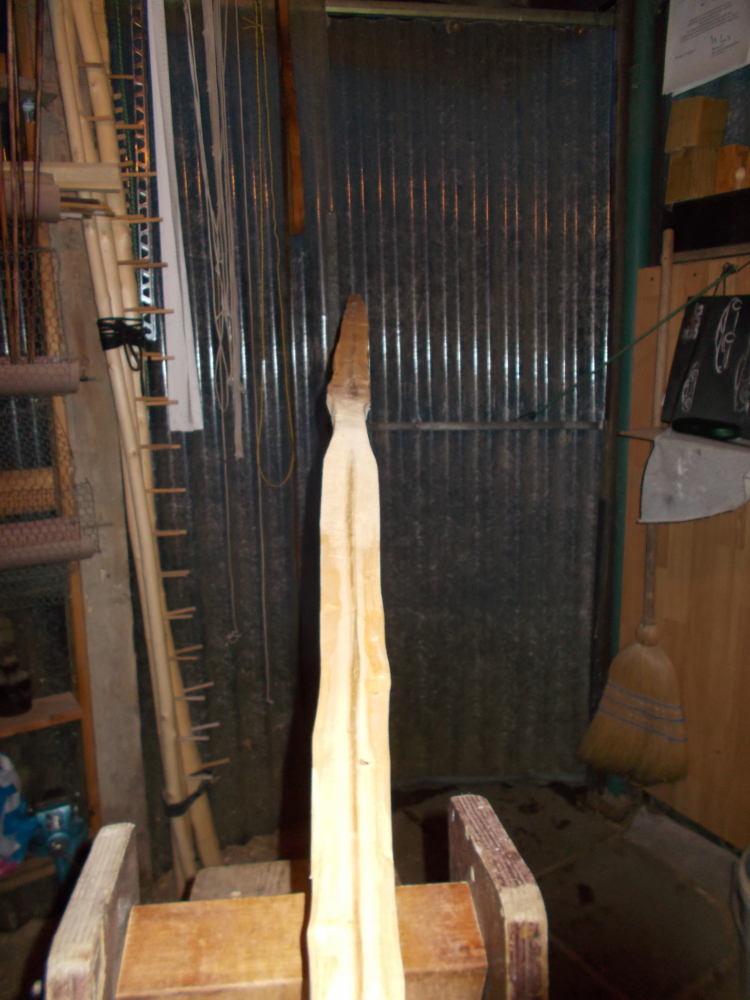

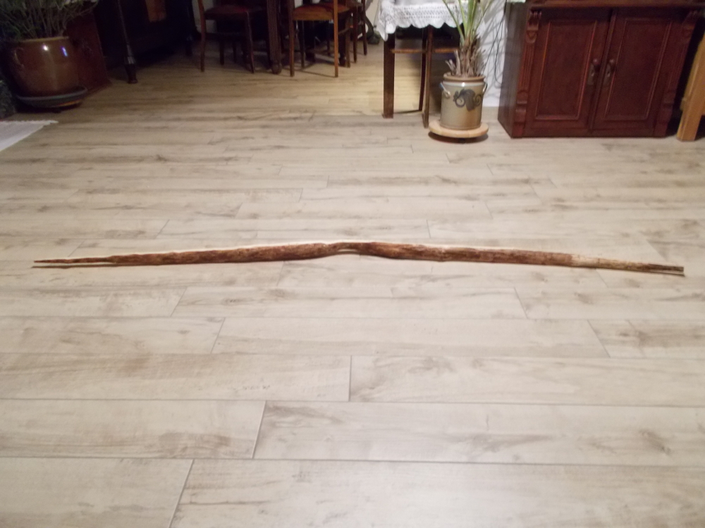

Der Stave hat mittlerweile ne richtig vielversprechende form.
Ich liebe das Möwendesign...
Wünsche dir viel Glück das er nicht zurück kriecht.
lg matze
lg matze
Die Form sieht sehr interessant aus.
Den zum Tillern aufspannen und gegen Umschlagen sichern wird nicht so einfach werden!
Bin schon gespannt was da alles biegen lässt und was da als Zuggewicht raus kommt!
Weiterhin gutes Gelingen und das er nicht bricht, wäre schade drum!
