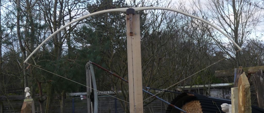

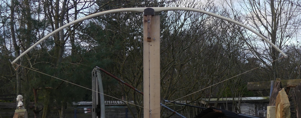

Davon abgesehen, Rechts nach dem Fadeout biegt er meiner Meinung nach etwas zu viel, oder habe ich einen Knick in der Optik?
Viele Grüße, Uranus
conti03
Beiträge: 554
Re: Saplingbow 13, Toddi, Ulme
Beitrag von conti03 »
Oh ha, das seh sogar ich, aber das lässt sich ja noch richten.
@Uranus: nein, der Knick ist nicht in deiner Optik

Nur keine Panik, den krieg ich schon noch hin. ;)
Der eine Wurfarm hat ein paar leichte reflex-deflexe Wellen, und nach dem Abspannen hab ich den Stab wohl andersrum auf den Tillerstock gelegt... hab ein Weilchen gebraucht,bis ich des geschnallt hab. :-\
Aber ihr habt recht, sieht noch ziemlich sch....e aus.

Hab heut ein bisschen rumgetillert...
und die ersten Pfeile fliegen lassen. Bin mal wieder etwas überfordert. Das Ding hat noch 60# @ 28" und ich krieg es nicht gezogen! :P >:(

Toddi hat geschrieben: 21.01.2021, 21:33 Das Ding hat noch 60# @ 28" und ich krieg es nicht gezogen! :P >:(
Dann mach doch rechts noch den Knick zwischen den Fadout und der Welle raus >:)

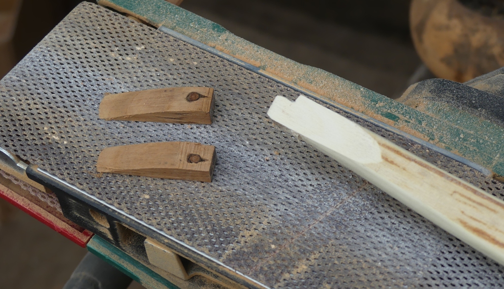

Tipoverlays zusägen, Sanddorn aus der Restekiste

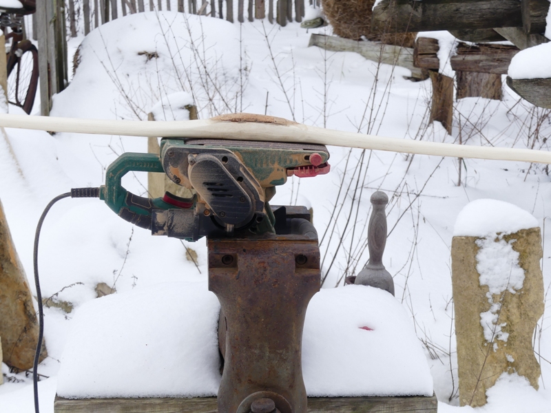

Planschleifen mit Bandschleifer

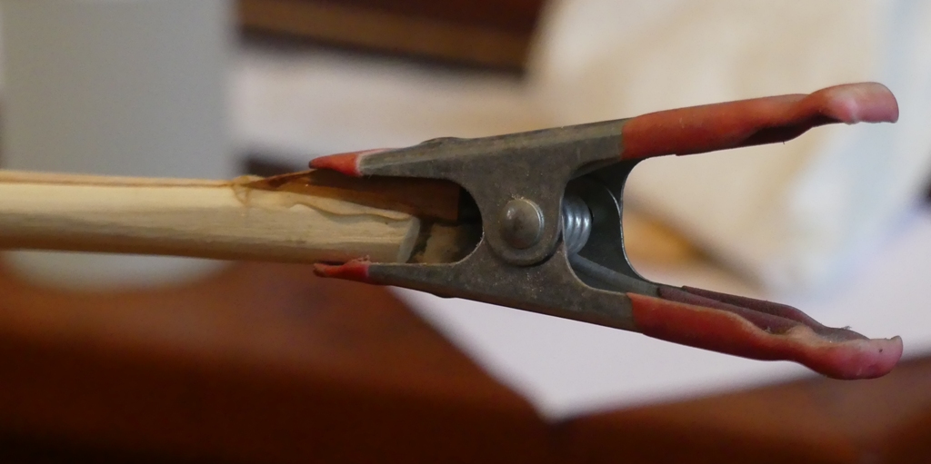

...und aufpappen mit Epoxi
Tips grob zugeschliffen und mit Sehnenkerbe versehen

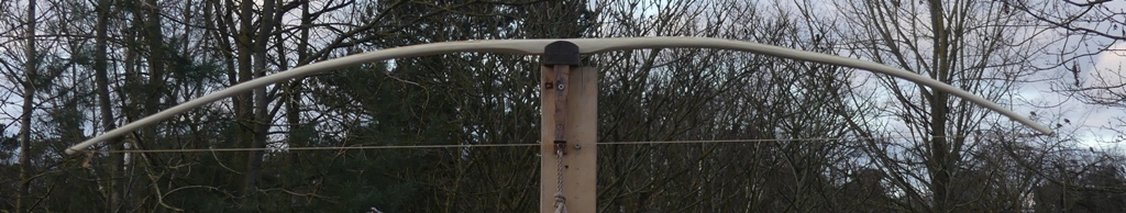

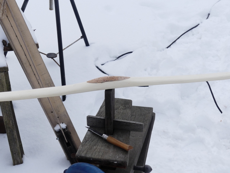

Ich hab noch ein paar Pfund runtergetillert und zweimal 12 Pfeile auf Weite geschossen - Vollauszug.
...und er hat nach dem Abspannen immer noch ein bisschen Reflex. ;D

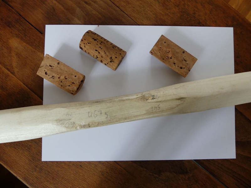

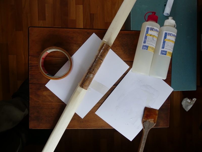

Weil der Griff haptisch ein bisserl unkomfortabel dünn ausgefallen ist, hab ich ihn mit ein paar Korken etwas aufgefüttert...
Werkzeuge: Messer, Epoxi, Bandschleifer, Schleifleinen.

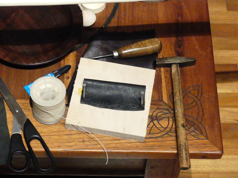

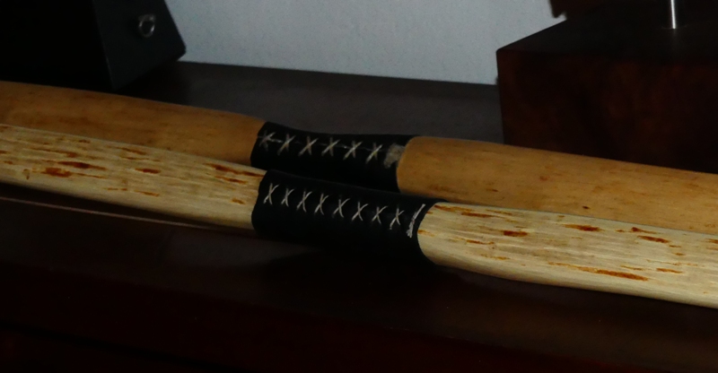

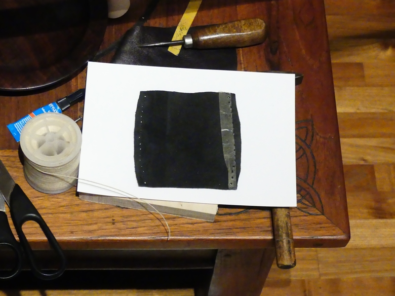

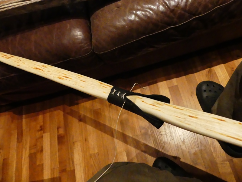

anschliessend noch ein Stüch Leder um den Griff genäht...
