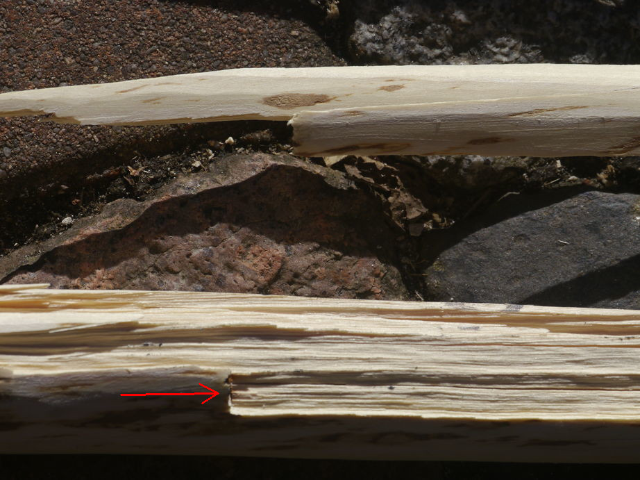

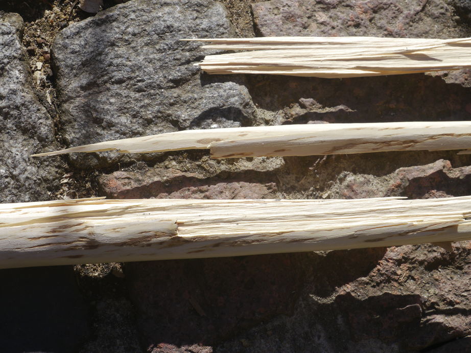

Tiller war eigentlich OK. Zuggewicht laut Hochrechnung noch ein paar Pfund (120#@32) zuviel. Da hab ich ihn mal auf 28" gezogen um zu sehen, wo ich wirklich bin und kurz vorher hat's ihn gebroeselt. Der Riss hat m.E. an dem kleinen Astgnubbel (Pfeil) angefangen. 20cm ausserhalb war eine reflexe Stelle, die hat da sicher auch beigetragen. Ja mei sowas passiert, wenn man keine Maedelboegen baut.

Da war wohl ne schlechte Stelle - sieht fast so aus, als wäre da schon ein Riss gewesen. Aber lieber auf der Tillerwand zerrissen, als in der Hand.
