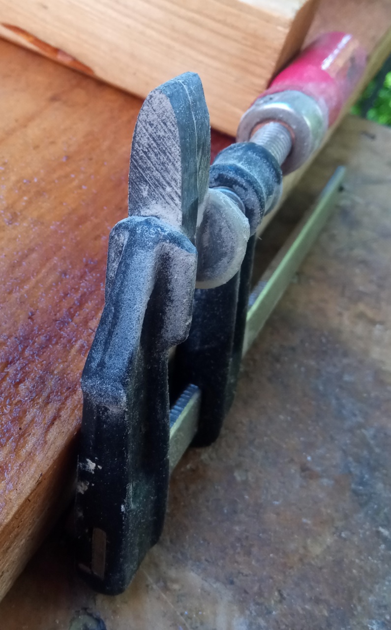

Servus, Osage geht auch mit schmalen Design so wie Eibe, beim Biegen und unter die Zwingen immer etwas unterlegen, vor allem bei feuchtem Holz.
Biegung sieht gut aus hast du gut hinbekommen.

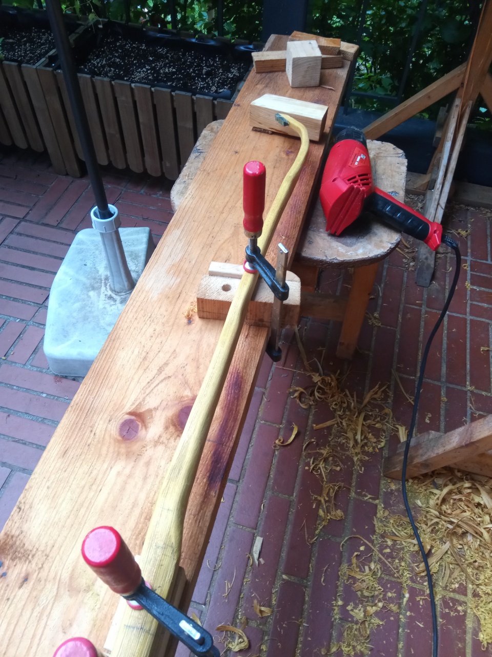

Hier noch Bilder vom anderen Teil des Stücks. Eine Seite war mindestens 30° verdreht, Öl und HLP korrigierten das. Bilder vorher/nachher.
Da muss aber auf der anderen Seite noch leichte Biegung und Verdrehung korrigiert werden und bei dieser Seite etwas mehr seitliche Biegung.

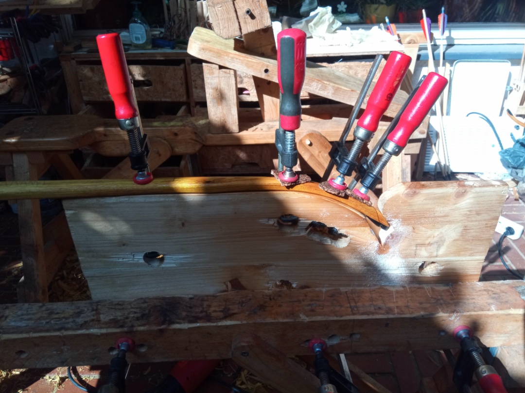

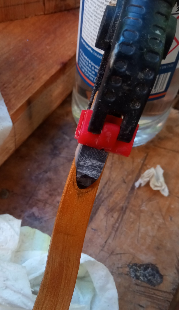

Recurves biegen, etwas extrem wie bei Firefly. Leider am Bauch viele Späne abgehoben. Dicke verbleibt mit ca 12mm, sollte reichen
Dann brauchte ein Wurfarm noch seitliche Korrektur

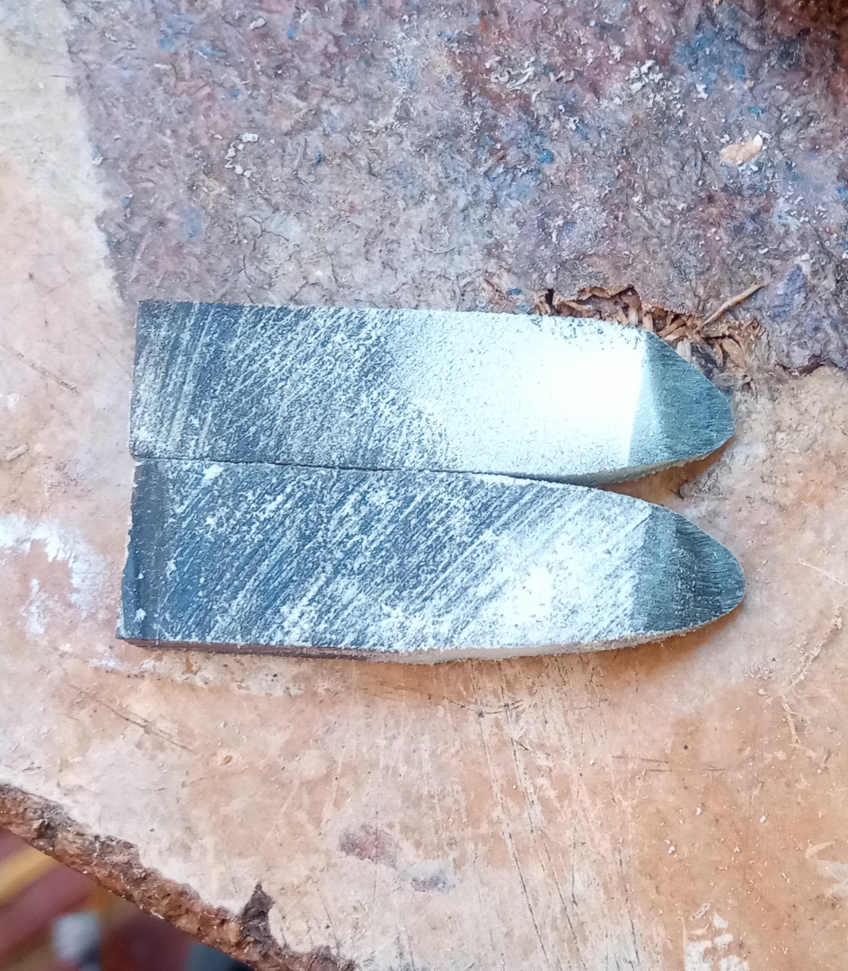

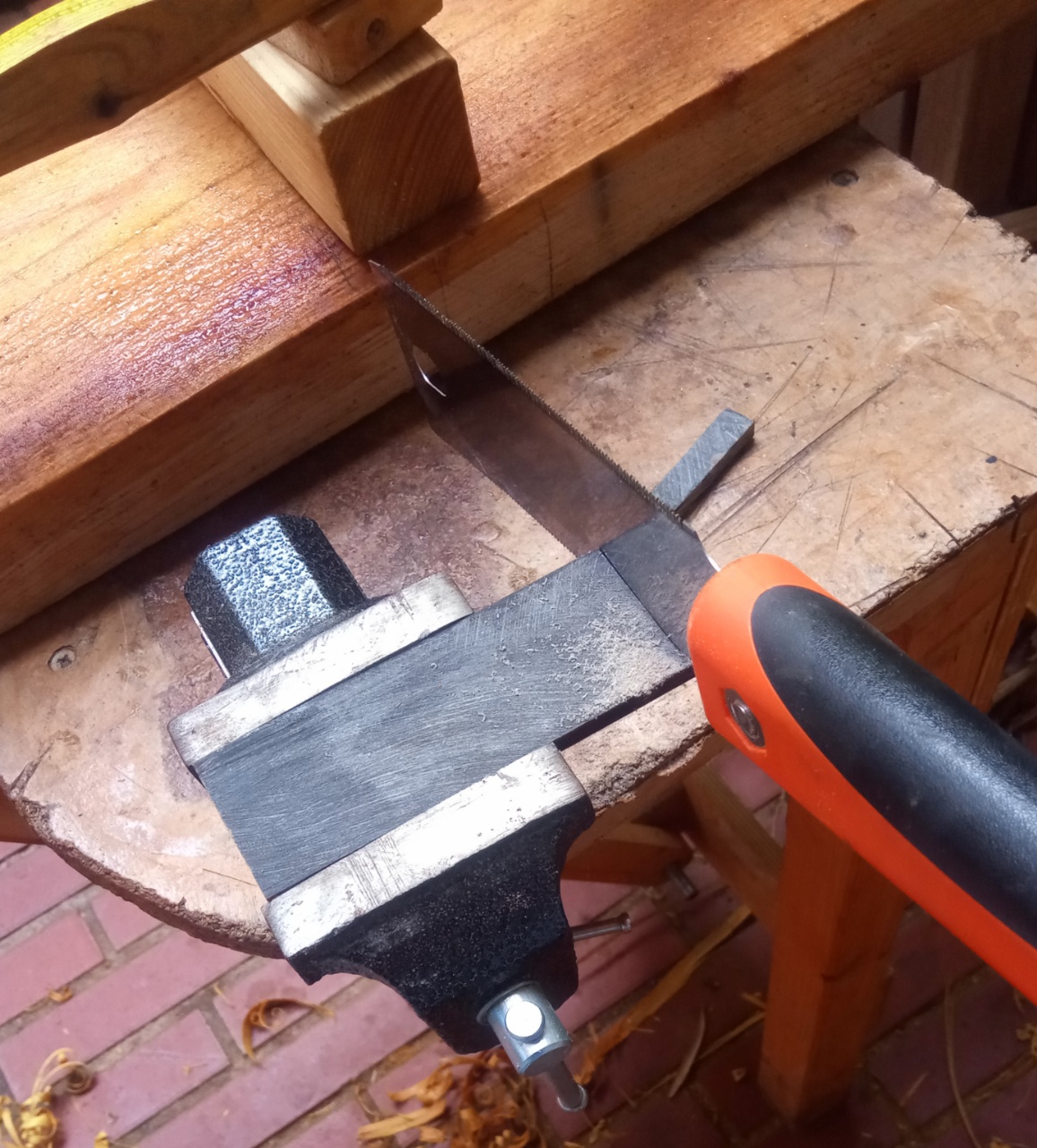

Während abkühlen Horn aus Platten zuschneiden:
Beide Teile zusammen mit Dremel zuspitzen, damit Form nicht auf Holz gemacht werden muss, damit Rücken nichts abbekommt:
Dann vorne anschrägen aus selbem Grund:
Und dann aufkleben mit Uhu endfest:
Tja da muss aber noch eine kleinere seitliche Korrektur her, die Breite passt von Mitte der Wurfarme zu Recurves auch noch nicht so, dann der Dickentaper... Noch viel zu tun

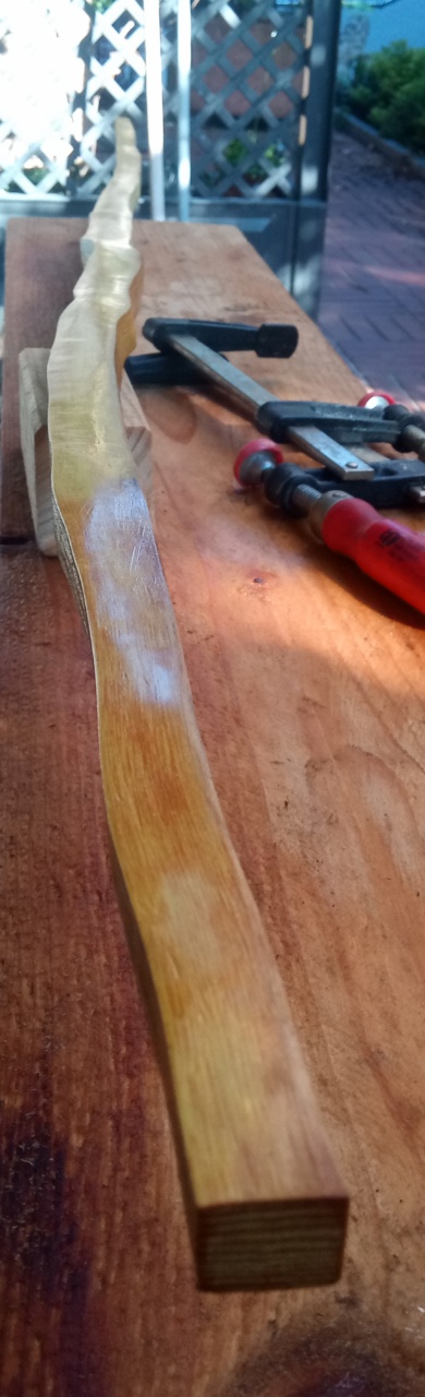

So, heute die Tips Mal grob vorgearbeitet, Kanten am Rücken gebrochen, Bauch abgerundet, Dickentaper nach Gefühl mit Fingern und Augenmaß, dann muss noch ein Tip gebogen und leicht gedreht werden.
Beim Auskühlen dann gesehen, die Dicke hat noch leichte Beulen, da arbeite ich nochmal nach vorm Tillern.
Dicke nach Griff 18mm an dünnerem Wurfarm, vor Recurves bleiben nur noch ca. 12mm. Breite so nach Augenmaß pyramidal von 29mm auf 15mm vor den Recurves.
Mal gucken ob die das aushalten...

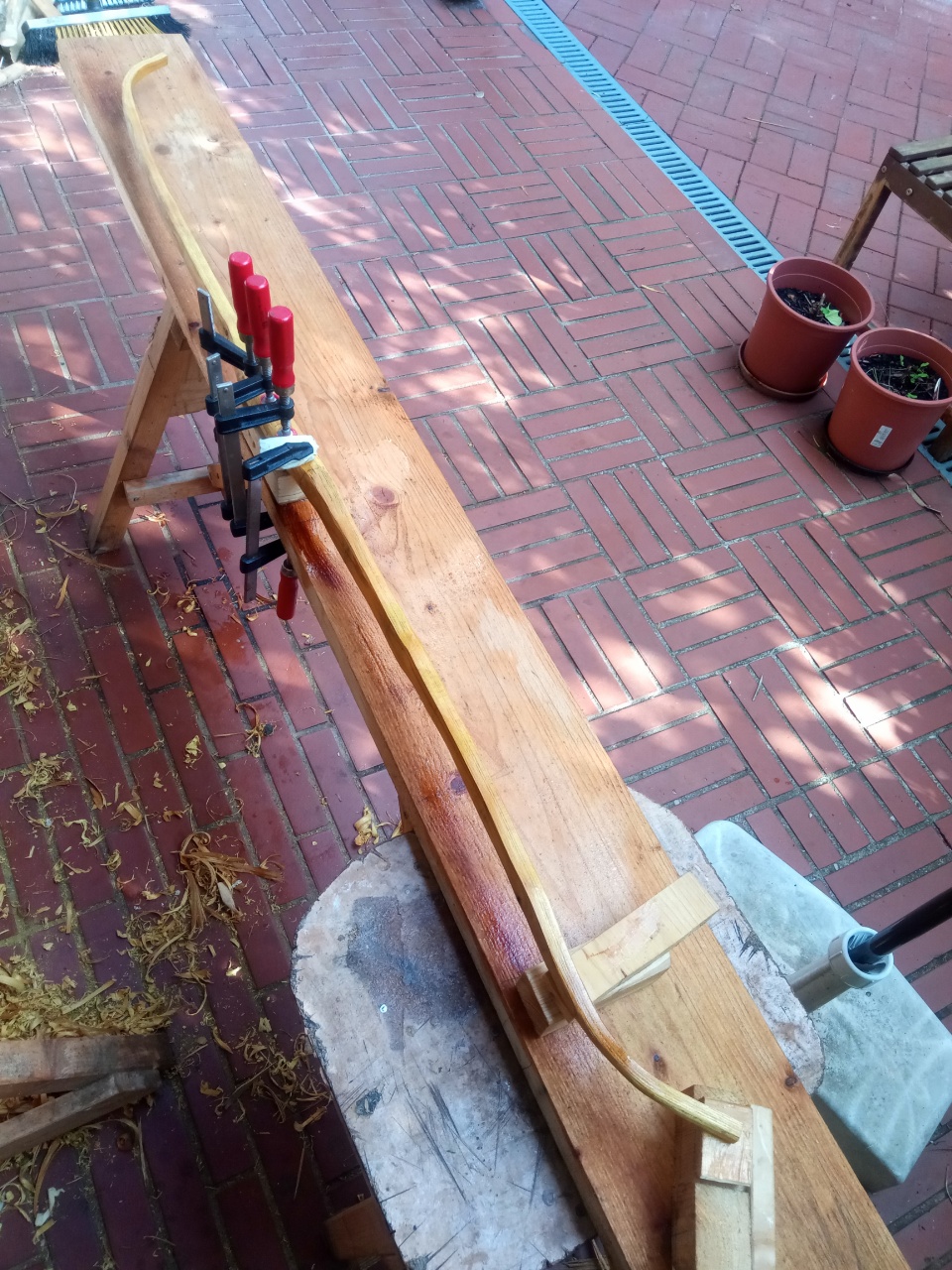

So sieht die Grundform schonmal aus, wobei ich per Zwinge den Bogen ausrichten muss, sonst liegt er schief. Der Griff muss entsprechend in seiner Dicke später ansteigen.
Links/unten Reflex, oben Deflex und 1cm länger.

Die Horntips hätte ich vor dem Aufkleben noch viel dünner gemacht, zum Wurfarm auf 0 auslaufend. So musst du dort später doch nochmal mit viel Vorsicht schleifen, um den Rücken nicht zu verletzen.
