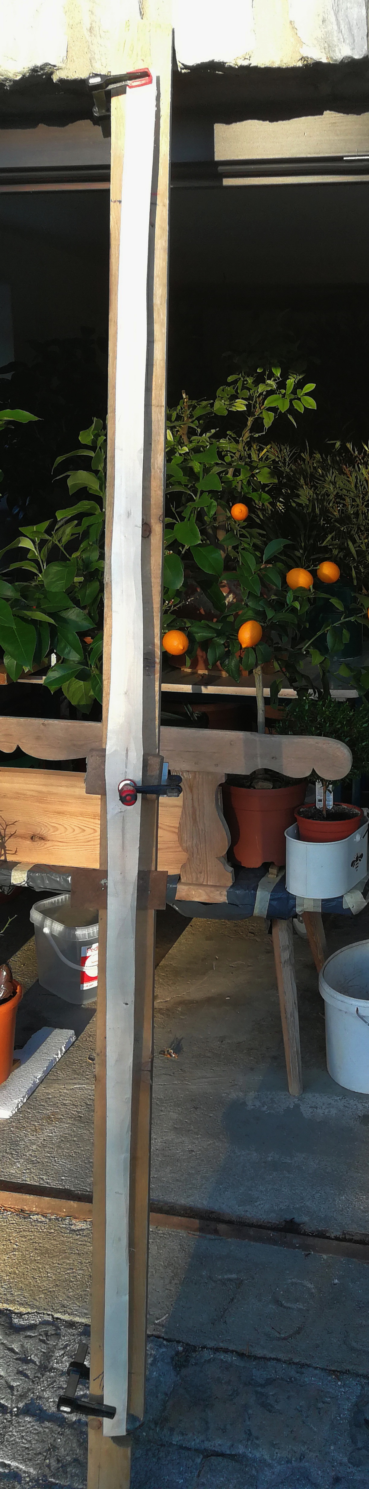

Alle sind so aktiv, bei mir ist momentan etwas Stillstand. Ich hab die reflexe Hälfte der Traubenkirsche nun auch von draussen nach drinnen bewegt und den Stave in der Dicke auf Bogenmass reduziert, von 3 cm im Griffbereich auch ca. 2 cm an den Enden.
Die Breite habe ich noch auf 4 cm belassen.

von draussen in die Garage zu den Zitronen

Das Schnitzmesser finde ich interessant, hast Du Daten dazu?

Neumi hat geschrieben: 22.01.2022, 19:50 Das Schnitzmesser finde ich interessant, hast Du Daten dazu?
Meinst du den Schweifhobel mit den Messingschrauben? das Hufmesser? oder den Stanley Nr 53 mit verstellbaren Maul?
Beiträge: 6757
Hat gedankt: 268 Mal
Hat Dank erhalten: 390 Mal
Re: Saplingbow 14, schnabelkanne, 2xHasel, 1xTraubenkirsche
Das ist dann wohl das Hufmesser, ganz oben im Bild mit der geraden Klinge.
Beiträge: 6275
Hat gedankt: 75 Mal
Hat Dank erhalten: 243 Mal
Neumi hat geschrieben: 22.01.2022, 20:22 Das ist dann wohl das Hufmesser, ganz oben im Bild mit der geraden Klinge.
Ja, gibts für links und rechtshändig, man kann damit gut die Rinde rund um Totäste abnehmen.
