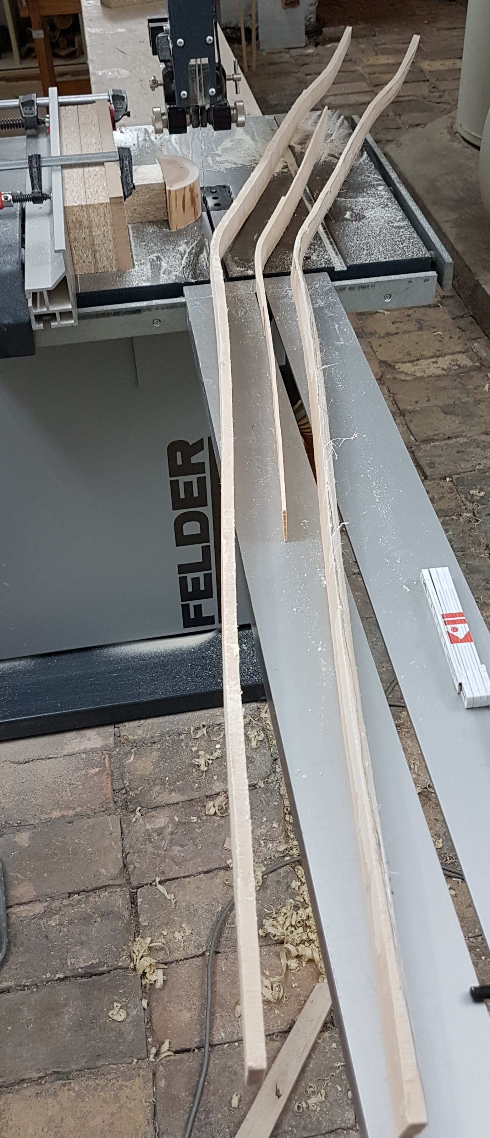

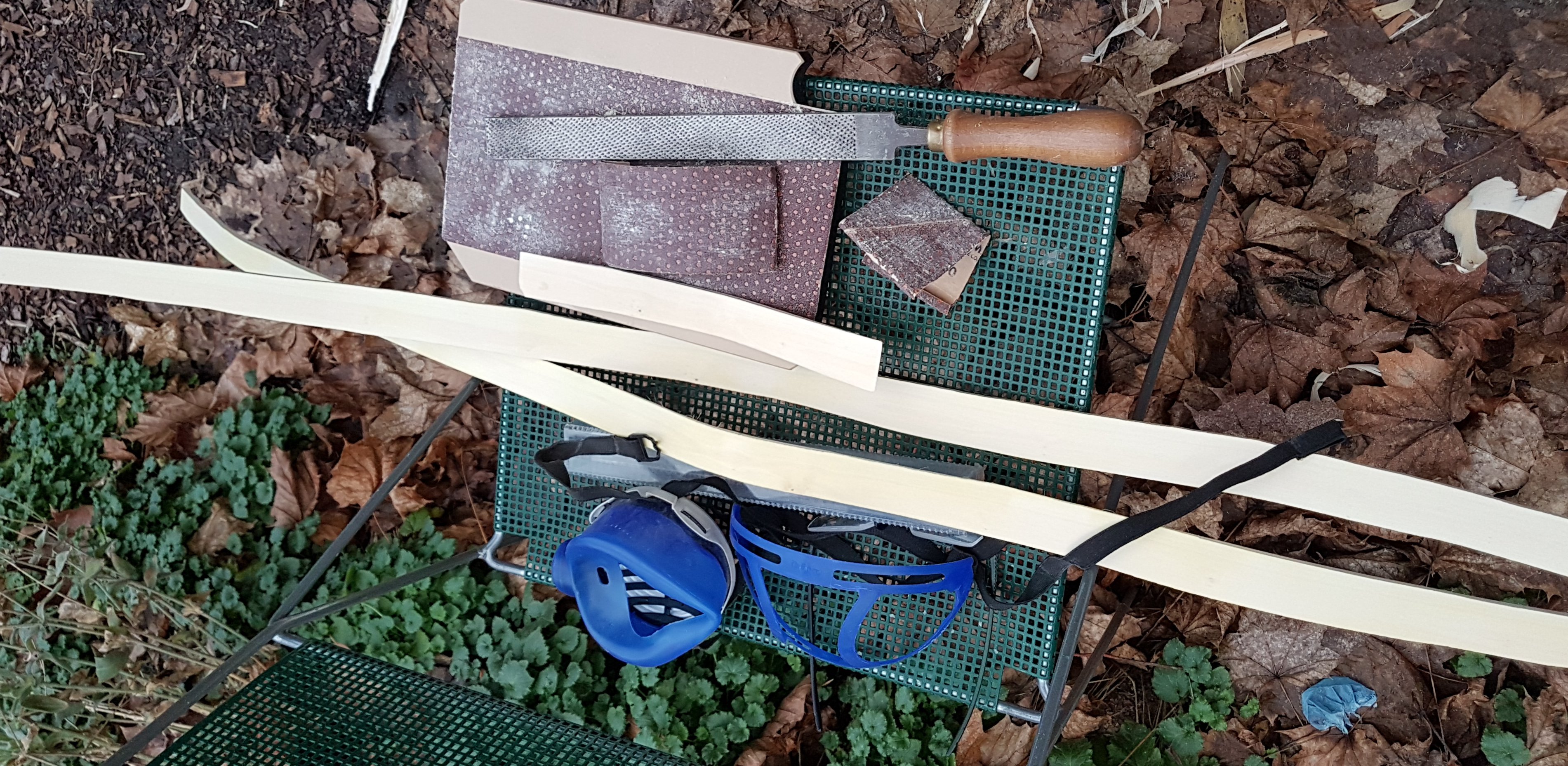

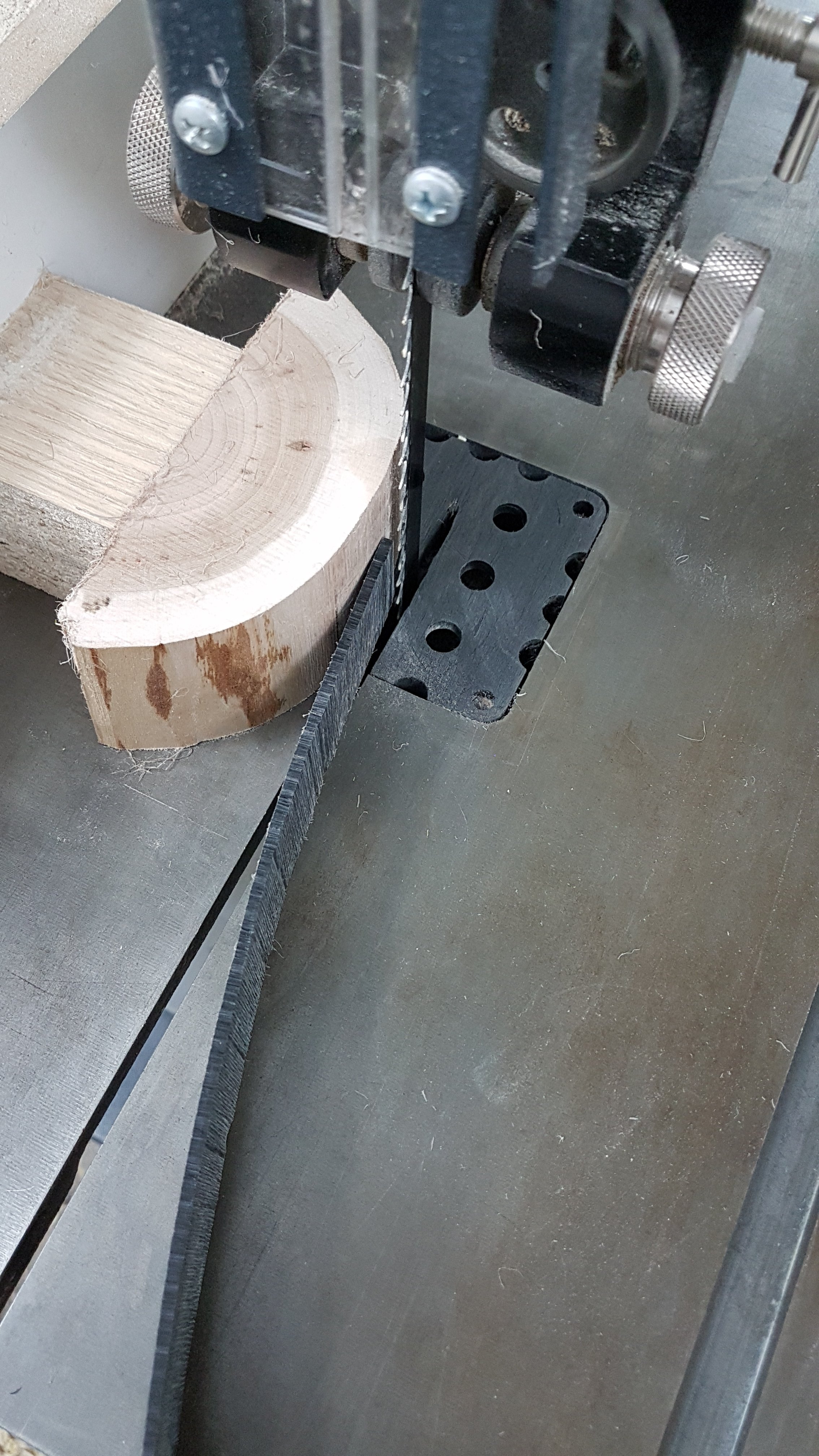

Heute hab ich das Bogenlayout grob mit der Bandsäge ausgeschnitten. Danach den Stave 2x längs geteilt.

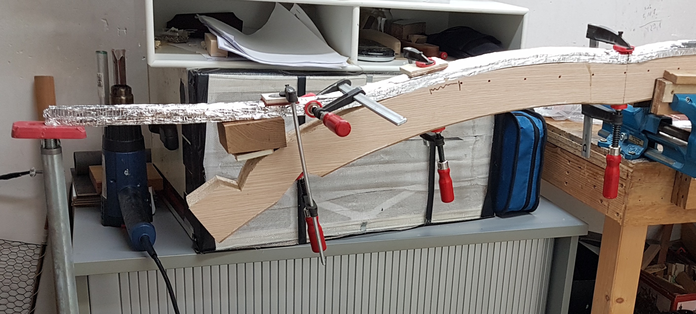

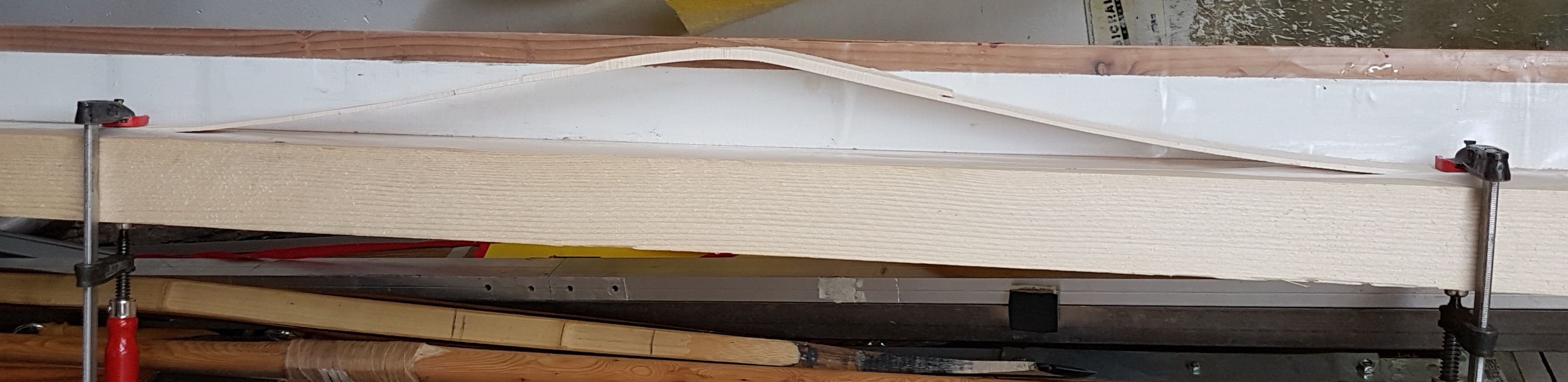

Und dann noch angefangen zu biegen. Zuerst die Laminatstreifen mit Alufolie eingewickelt. Die beiden Biegebereiche des flachen Laminatstreifens mit der HLP (350° C) ca. 5 min. erhitzt. Mit Tiefkühlakku die Abkühlzeit beschleunigt.
Dann den Rückenstreifen und den Bauchstreifen auf die Form geklemmt und mit der HLP (400° C) ca. 8 min. erhitzt.
Morgen werden die Außenbereiche gebogen.

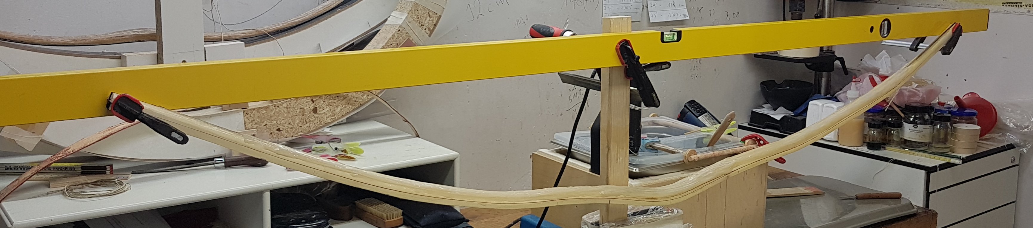

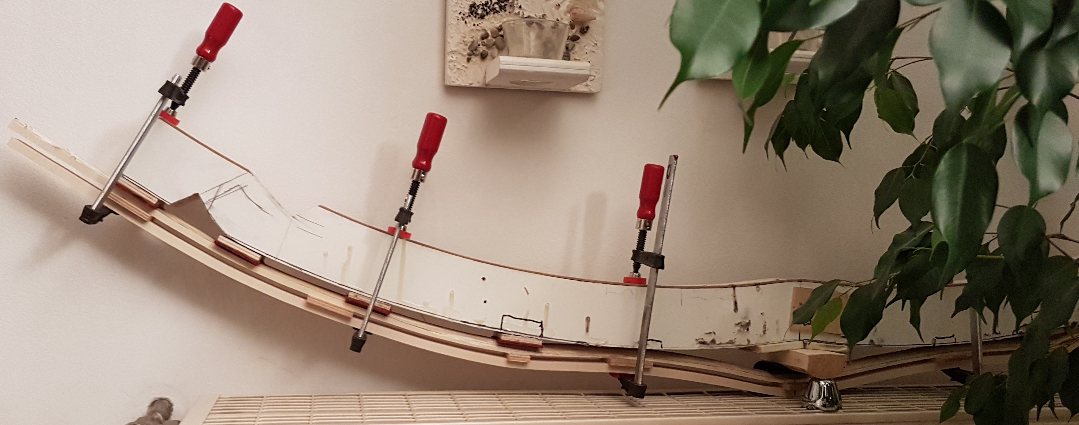

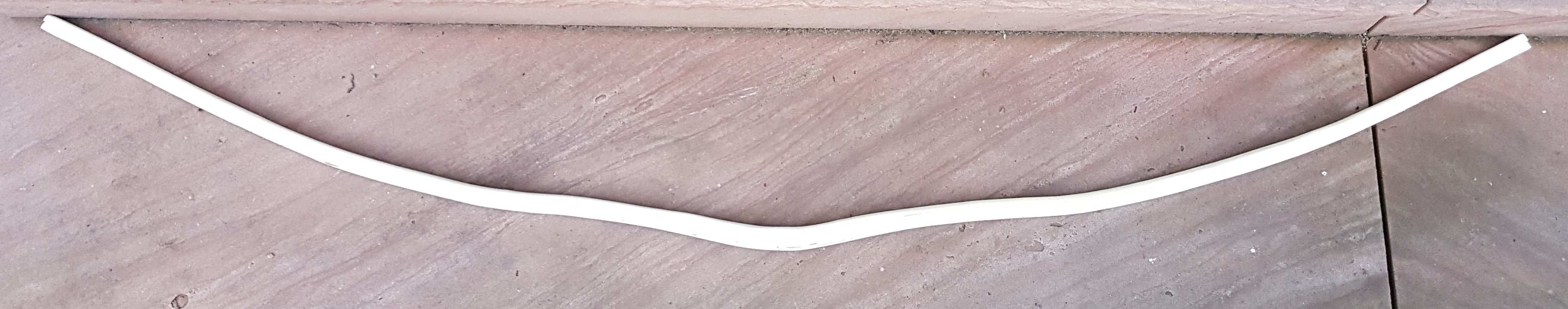

Heute gab es die nächste Behandlung mit der HLP. Morgen werden dann noch die Reste der Alufolie entfernt, Klötzen zwischen die beiden Lagen gemacht und das Ding auf die Heizung gelegt. Dann sollte das in wenigen Tagen trocken genug sein um zu kleben.
Aktuell hat das ganz Konstrukt im eingespannten Zustand einen Reflex von ca. 29 cm und über den Bauch gemessen eine Länge von 179 cm.
Der Bogen soll für 32" Auszuglänge geeignet sein, beim Zuggewicht würde ich mich über 70-85# freuen.
Mal sehen wie es weiter geht.

Nur mit dem Unterschied, dass ich die Alu-Folie drum hatte und somit praktisch kein Wasser entwichen ist.
Mir ist aber tatsächlich auch schon ein mit trockener Hitze gebogener Pfaffe abgeschmiert
Aber danke für's drücken der Daumen.
Außerdem bekommt das Ding noch nen Bruchschutz
Jetzt hab ich das Teil doch heute noch auf nen Heizkörper gepackt, damit keine Zeit verloren geht. Die Lücke zwischen den beiden Laminaten ist ca. 6 mm.

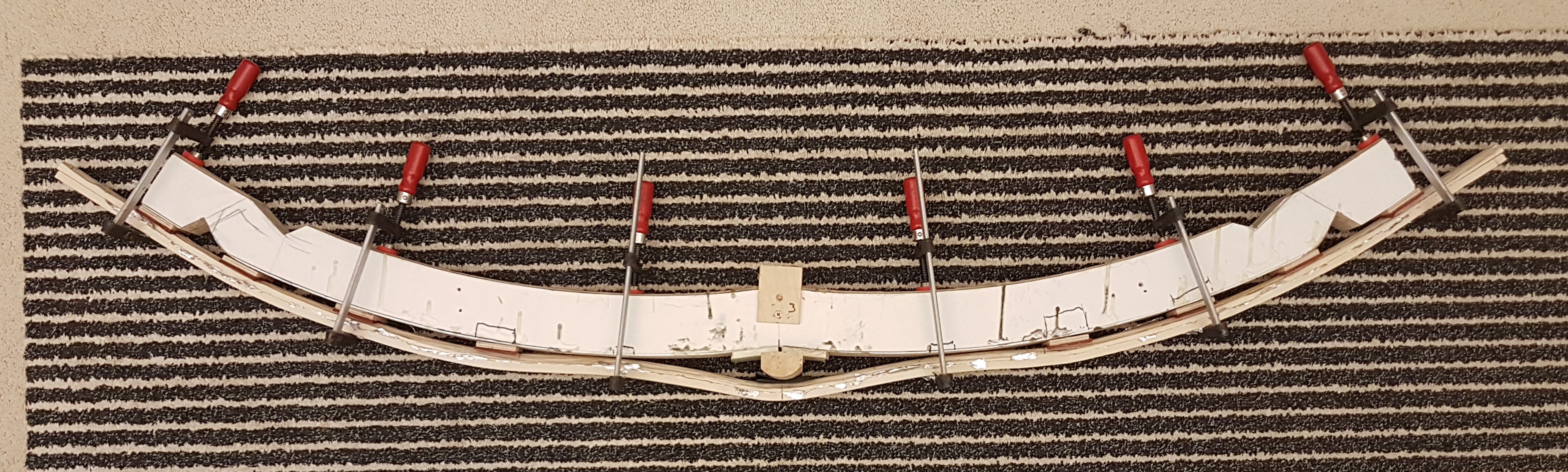

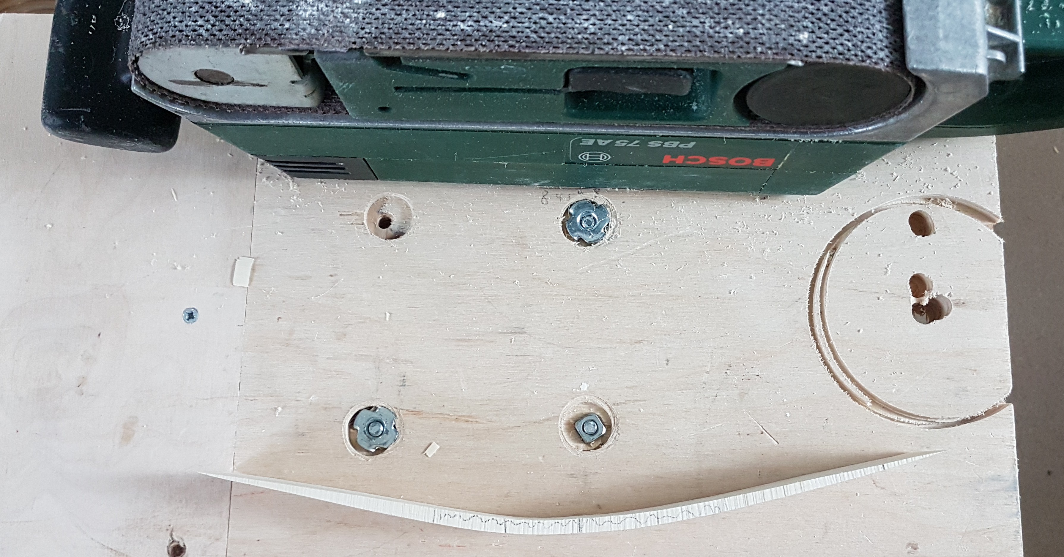

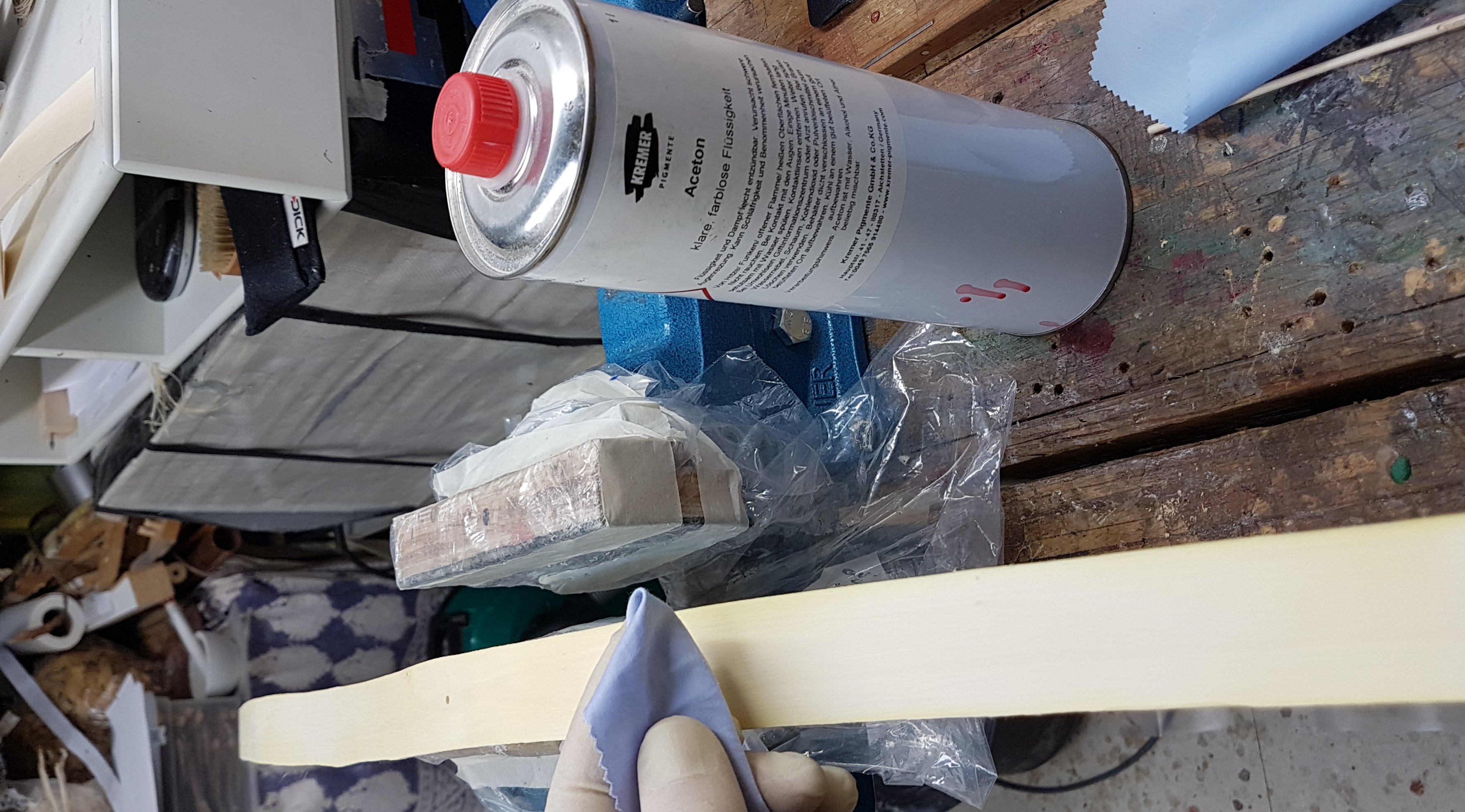

Gestern wurde das Powerlam (Länge ca. 30 cm) mit Bandschleifer geschliffen. Heute dann nochmal mit Schleifpapier drüber gegangen
Heute wurden die Laminate mit Raspel und 60er Schleifpapier ca. 1 Std. lang bearbeitet und anschließend geklebt.
Da es mich immer nervt, dass die Laminate verrutschen wollen, habe ich dieses mal einfach ein 3 mm Loch mittig durch das Bauchlaminat und das Powerlam gebohrt und das Rückenlaminat 2-3 mm angebohrt und dann beim kleben mit nem Holzspieß fixiert

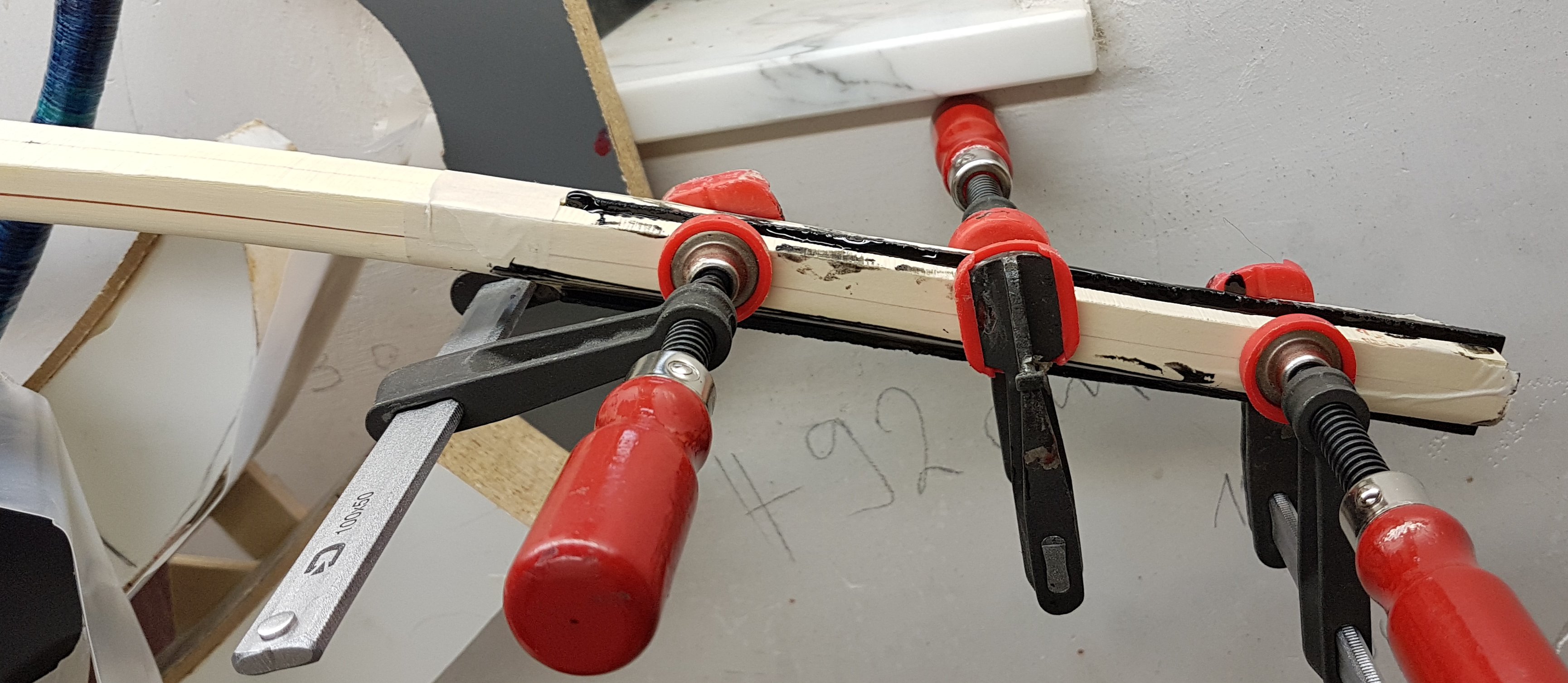

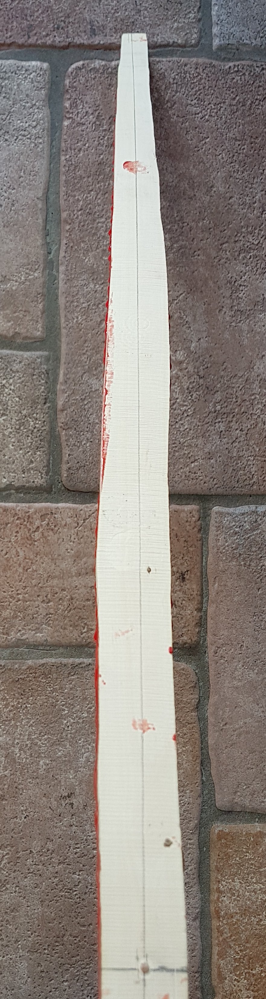

Re: Saplingbow 14, Neumi, Pfaffenhütchen
Weiter, weiter

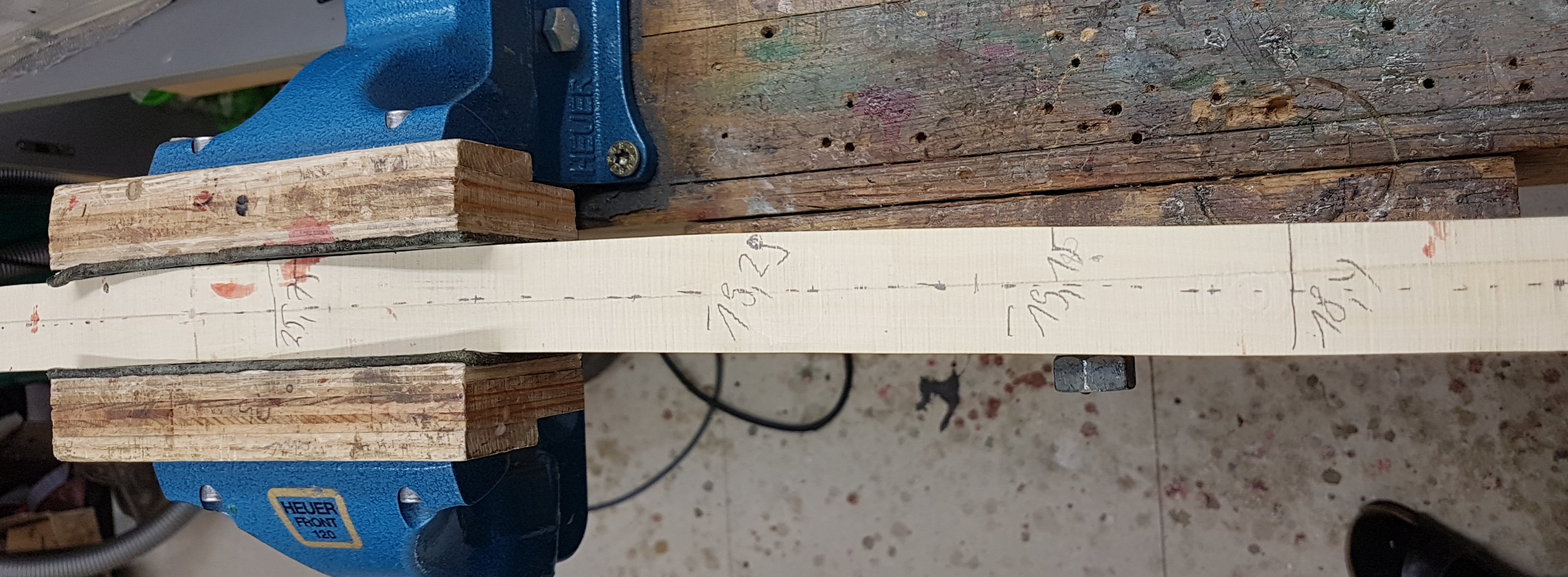

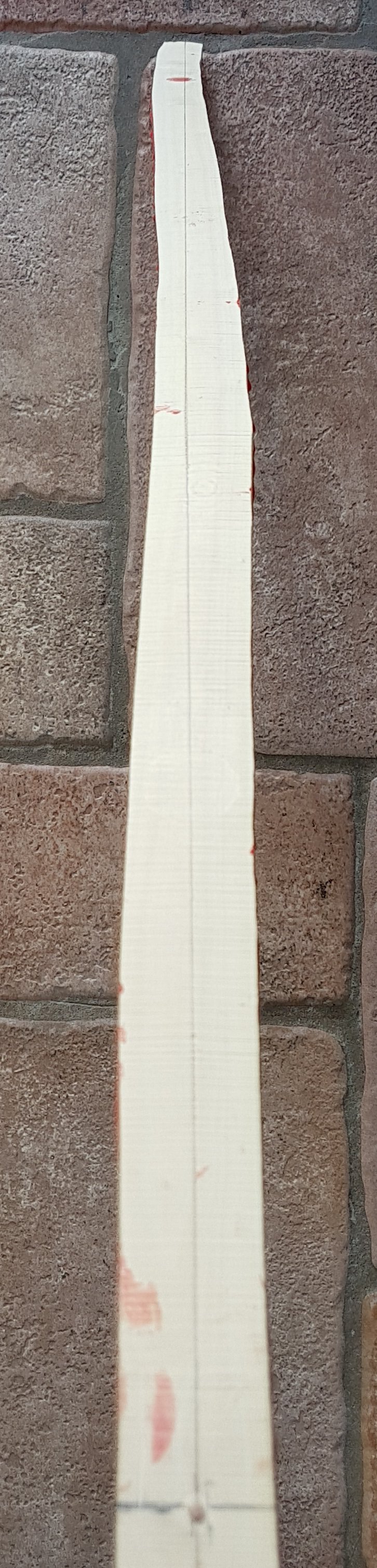

Heute die Zwingen entfernt, alles sieht gut aus. Die Klebefuge ist nicht ganz so optimal wie sonst, aber noch im Rahmen.
Dann habe ich eine gerade Linie auf dem Bauch gezogen, alles gut. Dann das Layout aufgezeichnet und ausgearbeitet. Anschließend habe ich den Rücken geschliffen, so dass keine Unebenheiten mehr vorhanden sind.
Zum Schluss noch die WA-Enden 22 cm lang eingeschnitten und 3 mm dicke Hornstreifen eingeklebt.

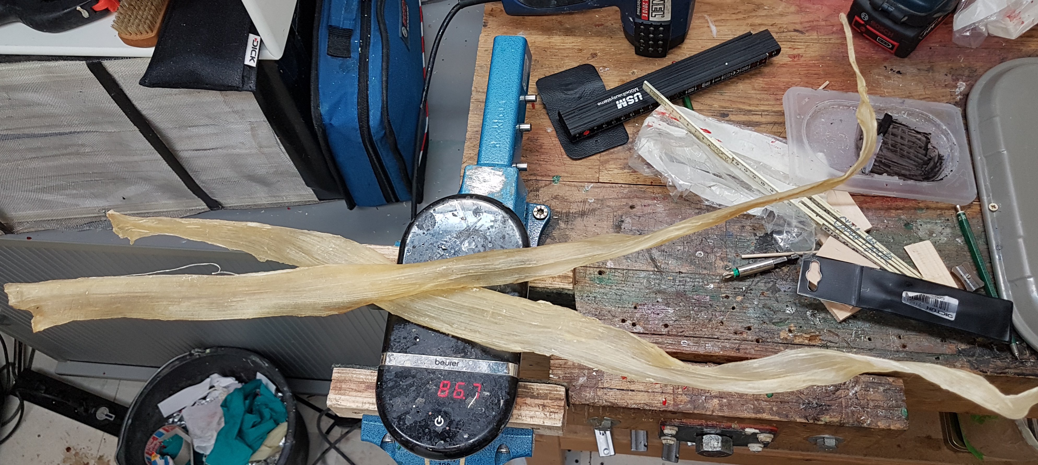

Gestern und heute ging es weiter:
das zusätzliche Laminat für den Mittenbereich wurde nach vorheriger Methode gebogen und ist jetzt auf der Form fixiert, heute wird die Alufolie entfernt.
Auf den Bogenbauch habe ich an mehreren Stellen die Dicke notiert, damit ich später die Dicke der Sehnenlage ermitteln kann.

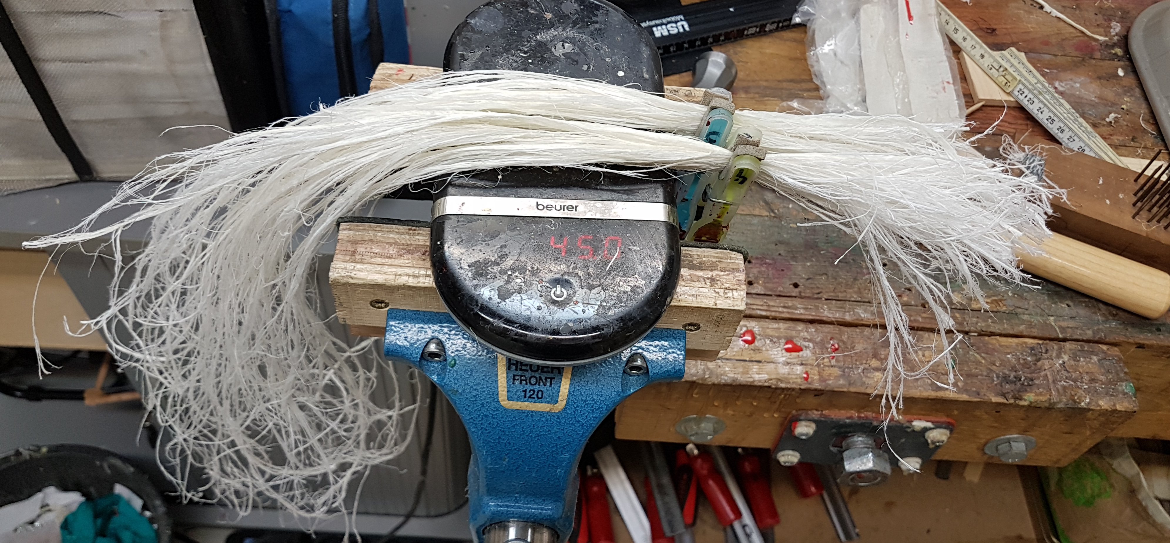

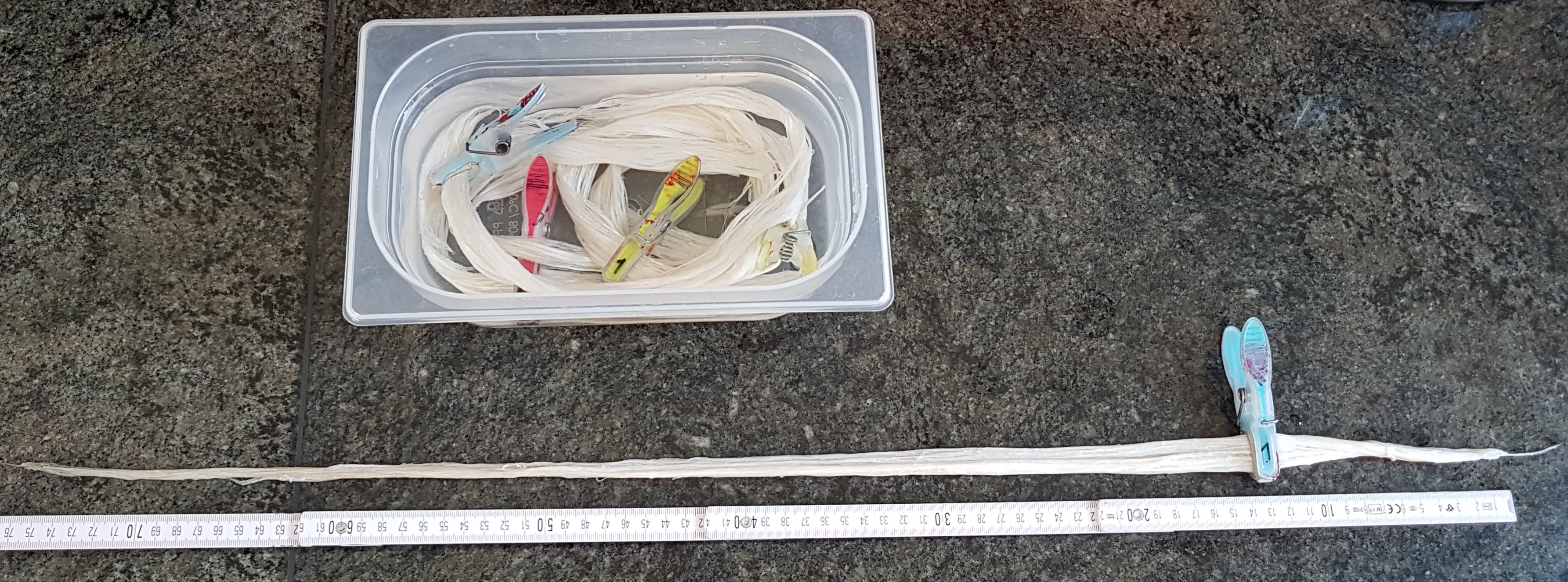

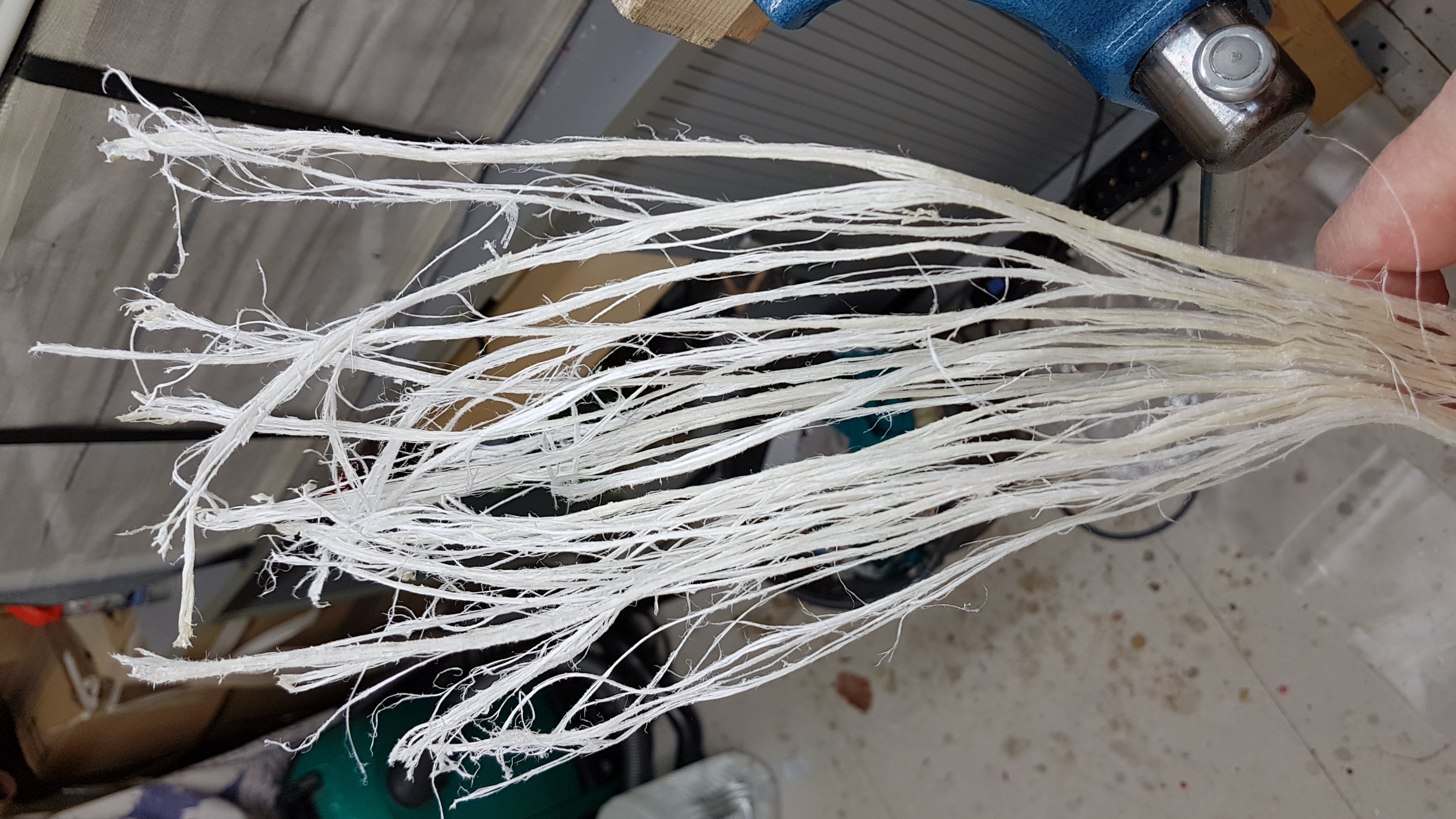

Dann wurde die zweite Rinderrückensehne relativ grob zerfleddert. Normalerweise fasere ich feiner auf, aber bei diesem Experiment ist es mir nicht so wichtig.
Insgesamt sind das jetzt ca. 60 g Sehnen, welche heute mit einem fettlösenden Haushaltsreiniger entfettet wurden.
Heute Nachmittag wird dann geklebt.

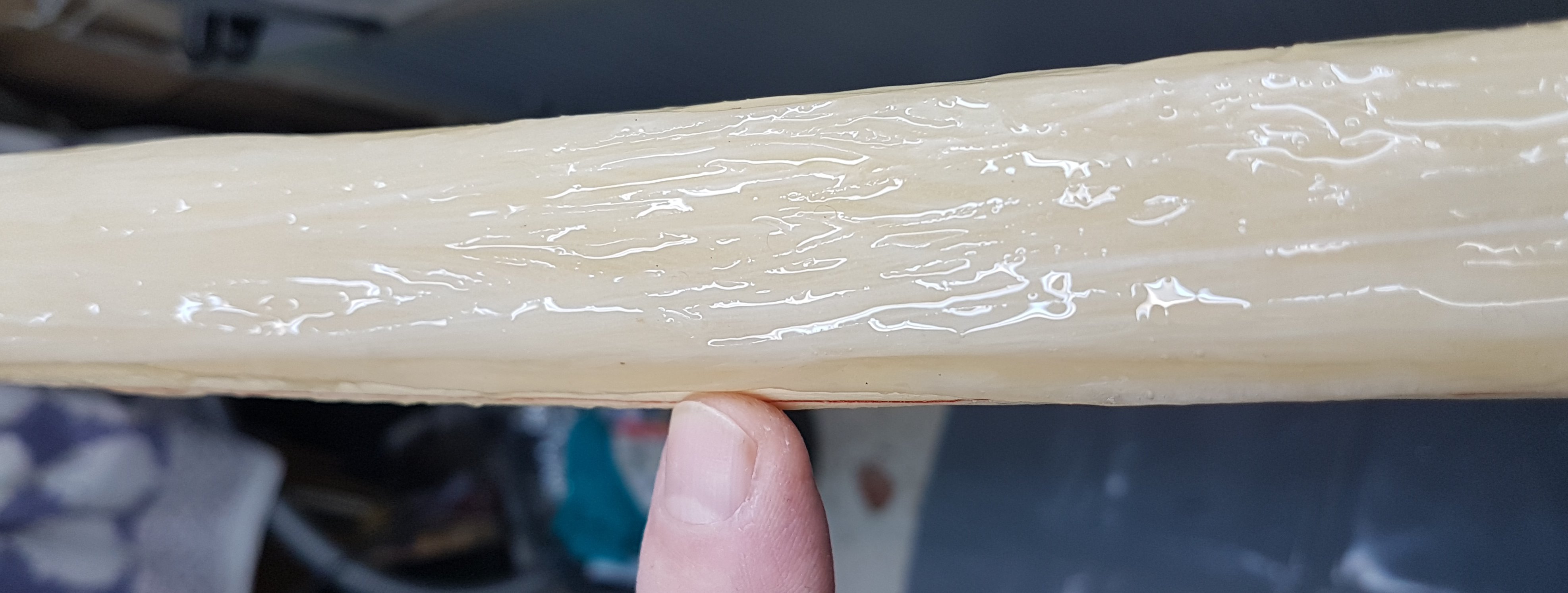

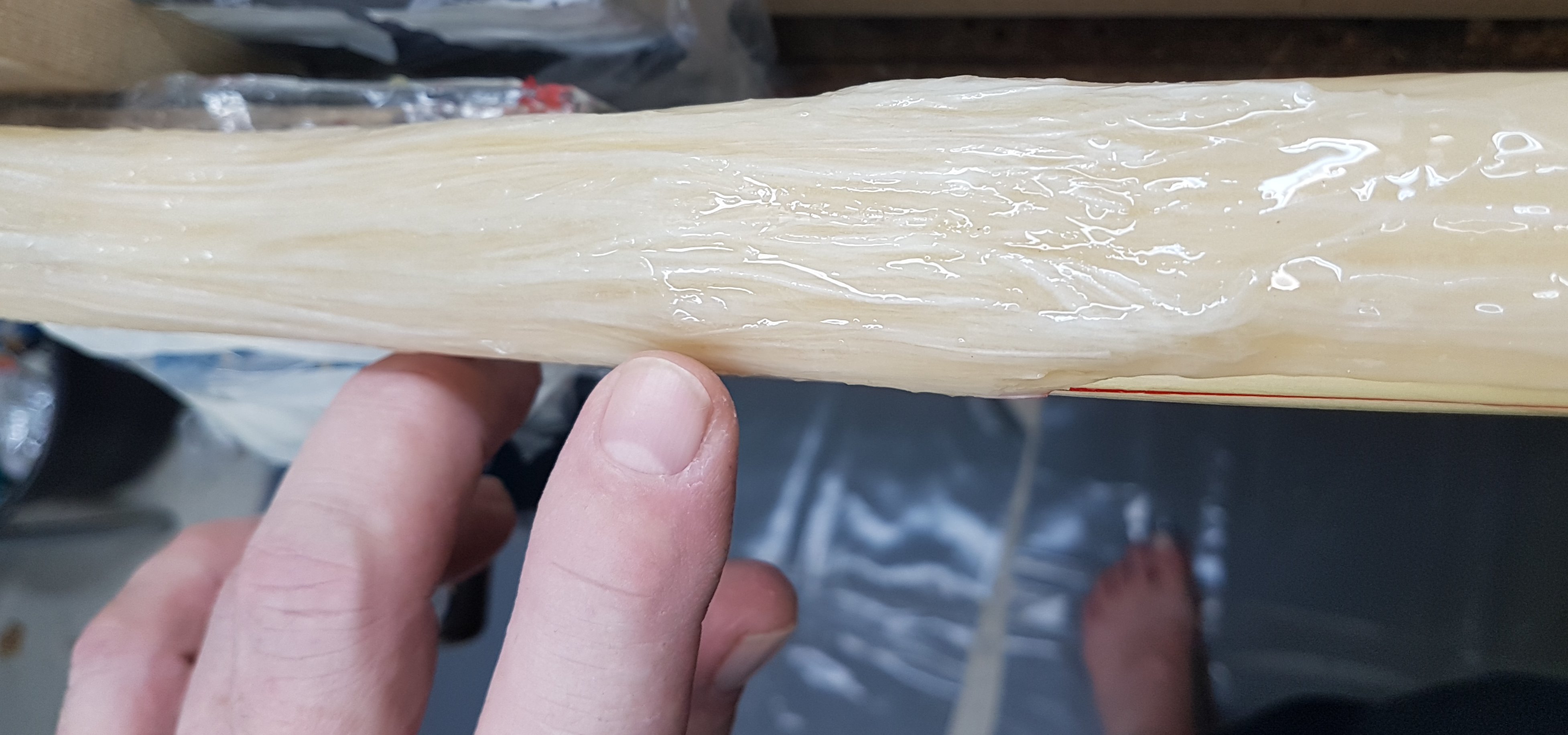

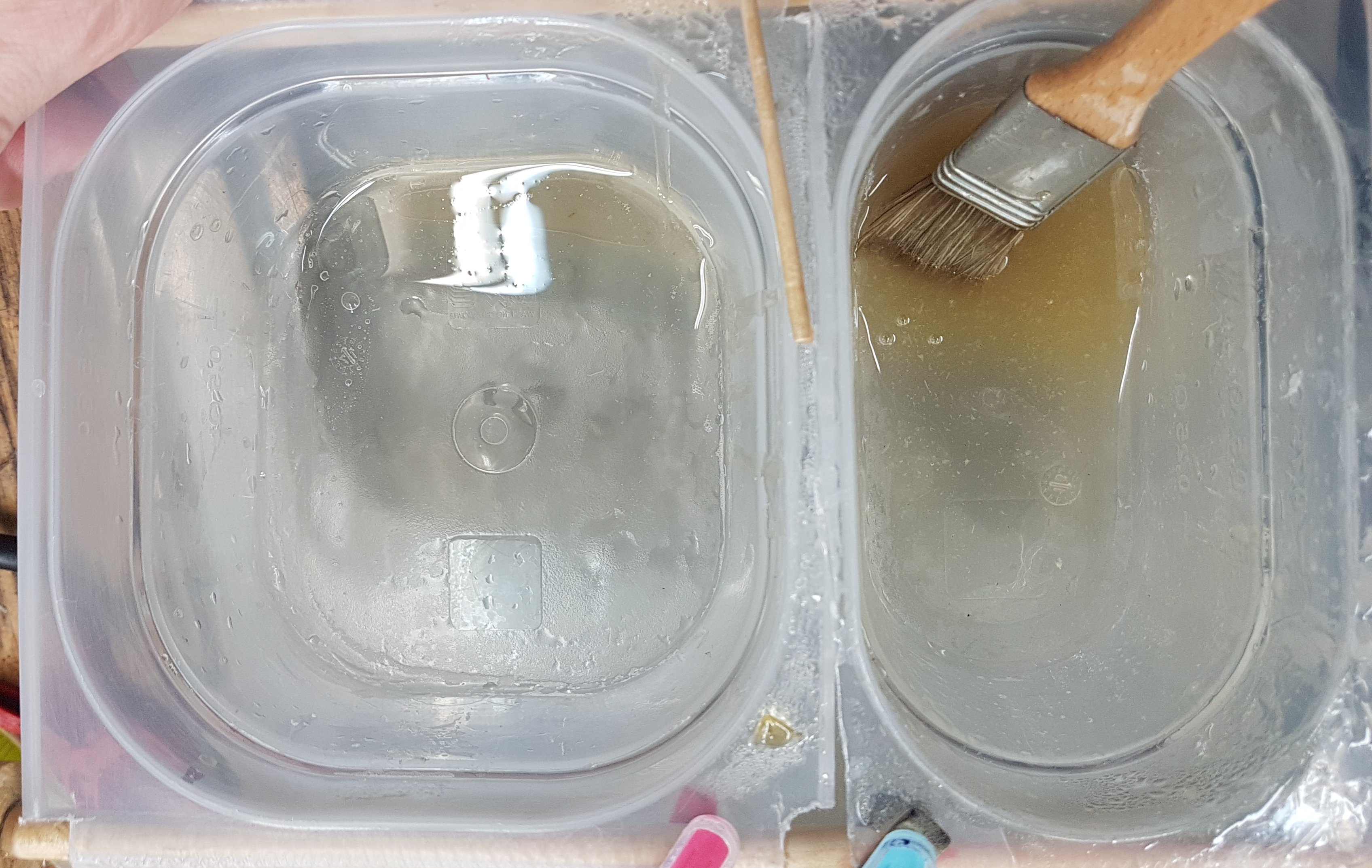

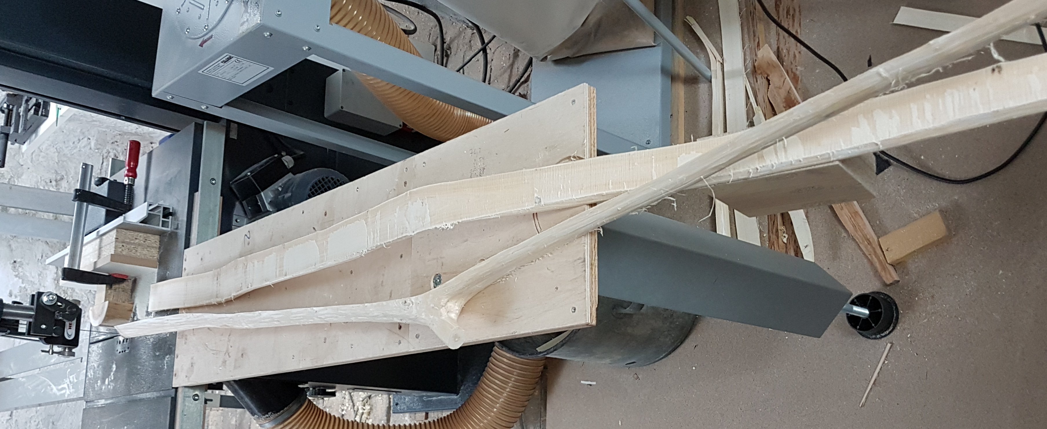

Fertig ist der Sehnenbelag. Zuerst wurde der Rohling mit 10% Fisch-Warmleim ca. 5x grundiert. Dieser Leim ist zwar sehr klebstark und hochelastisch, dabei nahezu farblos (fast wie reine Gelatine), hat aber den Nachteil, dass er sehr stark schäumt. Man muss beim auftragen sehr aufpassen, dass man kurz vorm gelieren alle Bläschen ausstreicht.
Dann kamen die Sehnen dran. Als Leim habe ich eine Mischung aus ca. 50% Rest von einer vorhergehenden Klebeaktion und frisch ca. 50% Sehnenleim, 40% Schwimmblasenleim und 10% Fischleim benutzt (bis auf den Fischleim selbst hergestellt). Eine sehr langsam, bei rel. niedriger Temp. gelierende Mischung, die ausgehärtet hochelastisch ist.
Ich habe zunächst in der Mitte ein kurzes dünnes Bündel aufgelegt, dann daran anschließend re + li je ein langes, quasi getapertes Bündel (der breite Teil zur Mitte hin). Danach habe ich re + li je 1 weiteres Bündel wie vor aufgelegt, nur den breiten Teil nach außen hin, die Hornverstärkung ca. 4 cm überdeckend. Danach noch ein Bündel in der Mitte, die langen Bündel mind. 4 cm überlappend. Anschließend nochmal Leim drüber gepinselt und ca. 30 Min. im Freien gelieren lassen.
Danach wurde straff mit Hosengummis eingewickelt. (ca. 55 g, wovon geschätzt 45 g verbraucht wurden)
