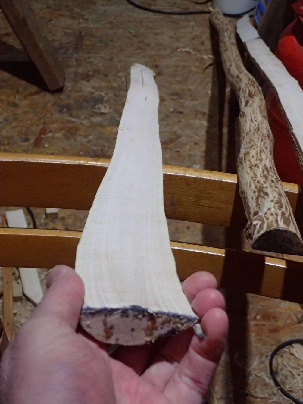

Heut mal die Stangerl ausm Eck im Bad geholt. So 20-25% Gewichtsverlust seit dem Absaegen. Da geht noch ein bissl was. Einen hat's fast 90Grad gedreht, der ist raus aus dem Rennen. Ein 100er wird der nimmer. Vielleicht irgendwann mal ein leichter Bogen.
Den auf dem 2. Bild und den Weissdorn hab ich mit Ziehmesser und Schweifhobel noch etwas verschlankt und die ganze Bande dann wieder ins Bad gestellt. Der Weissdorn durfte auch mit, der war ja bisher nur in der Werkstatt gestanden.
Kemoauc
Beiträge: 1359
Hat Dank erhalten: 26 Mal
Re: Saplingbow 14 fatz Weissdorn Hartriegel
Beitrag von Kemoauc »
Ey,Fatz, wo hast Du diese fetten Dinger her?
Hier bei uns im "ordentlichen Schwaben" findet man maximal irgendwas mit 7cm Dicke,dann kommt irgendwer und schlenzt das weg. ::)
Vllt mal nen kleinen Ausritt wert. ;D
Grüßle,Kemoauc

Beiträge: 6973
Hat Dank erhalten: 278 Mal
Alles irgenwo aus Mangfallnaehe. Aber so fett sind die auch ned. So 7cm rum. Viel mehr mag ich eh ned. Schon wegen der Schlepperei.
Wenn mal in die Roseheimer Ecke kommst, sag bescheid.

Kemoauc hat geschrieben: 14.01.2022, 22:46 Hier bei uns im "ordentlichen Schwaben" findet man maximal irgendwas mit 7cm Dicke
@kemoauc: Meinst den Weißdorn oder den Hartriegel?
Weil hartriegel mit bis zu 10cm dicke hats bei mir am neckar ( im wirklichen Schwabenland) wie Sand am Meer;)

...und da warn es nur noch 2. Der Weissdorn hat nach dem im Umzug ins Bad von 2000 auf 1600g abgespeckt. Das war wohl ein bissl schnell und viel. Jetzt hat er tiefe Risse im Ruecken und taugt ned mal mehr fuer Loeffel :'(
Die beiden uebrigen Hartriegel sind in die Rumpelkammer im Obergeschoss umgezogen. Dort stehen sie jetzt am warmen Kamin.
