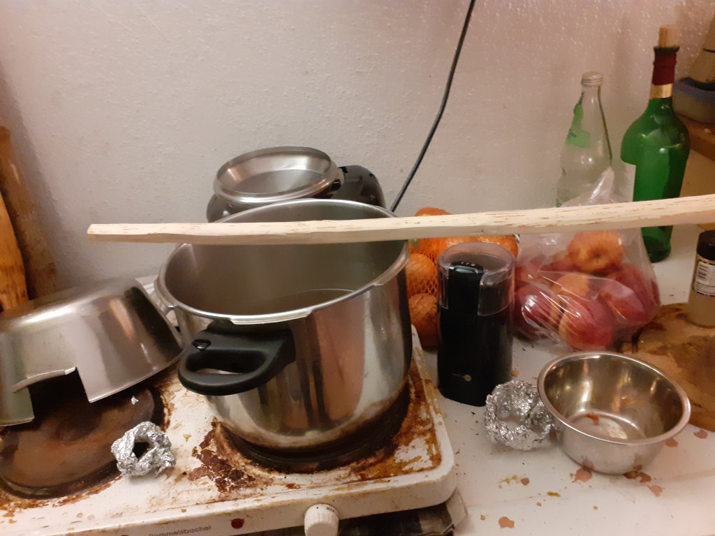

Das deflexe,obere Ende hab ich mal dampfbegradigt. Nur die letzten 15cm,hat ganz gut geklappt.Von ca 2cm Deflex auf ca 2cm Reflex. Das scheint nicht viel,aber ist bei Hartriegel in diesem leicht feuchten Stadium ne sichere Nummer. ;)
Das wär bei nem geraden Teil ein brauchbarer Flip gewesen,so machts ihn einfach nur zu ner geraden Stange mit ca 7cm Gesamtreflex.
Ein bißchen hat er sich in der Ebene gedreht,ist aber seitlich gerade geblieben. Hab wohl beim Zuschnitt die richtige Linie recht gut getroffen. ;)
Ein Sicomatic machts auch mit der schwächlichsten Herdplatte. ;D
Einfach ne getaperte Stange. :D

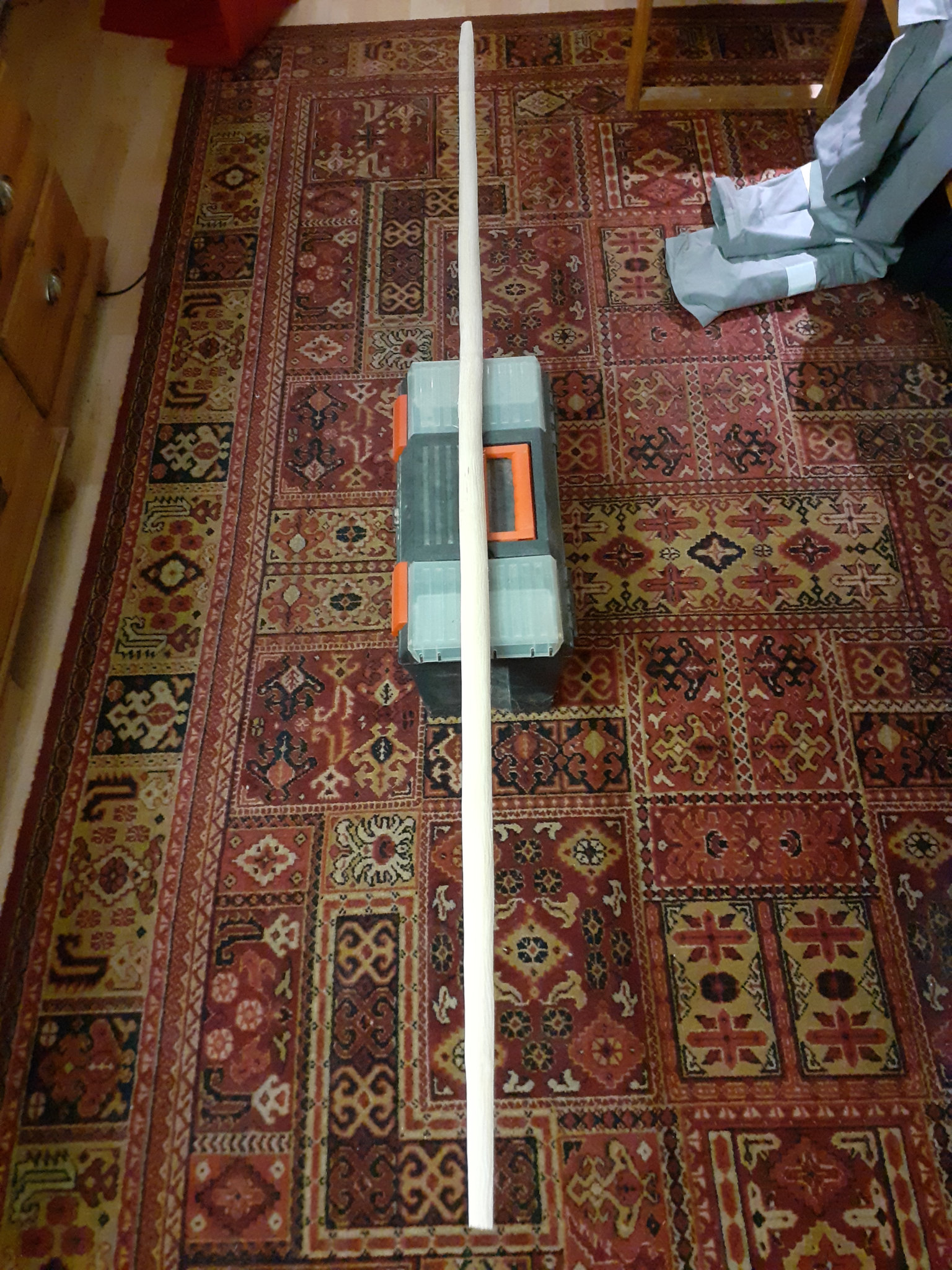

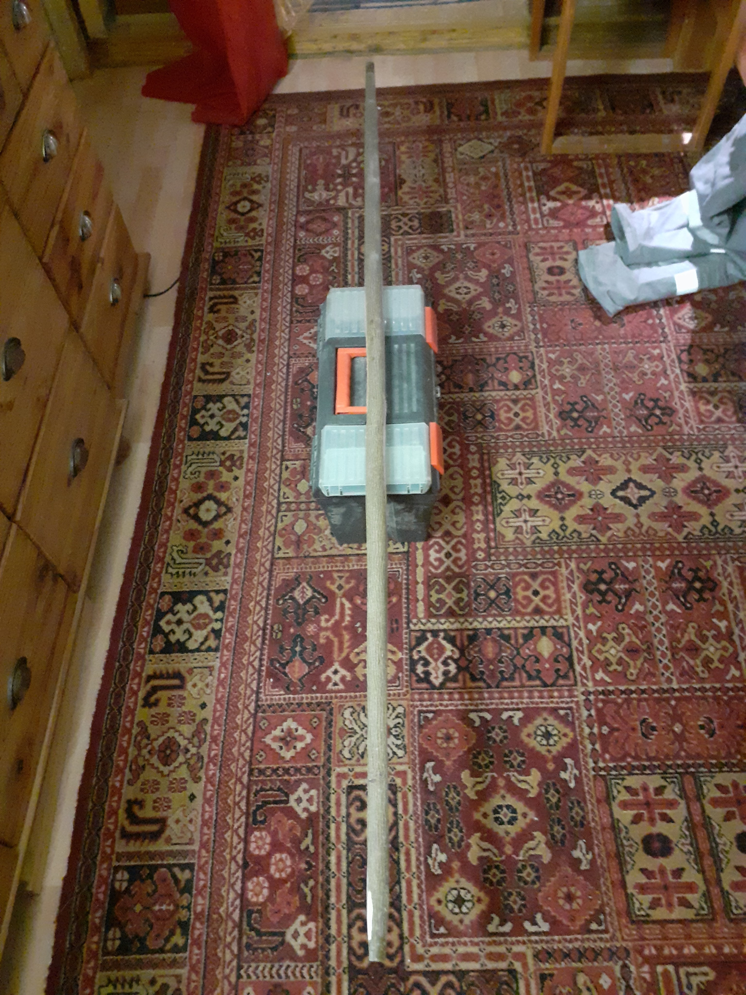

Ok,kleines Update des "Windigen Stangerls". ;D
Insgesamt gerade geblieben
Gesamtreflex hat (mit dem "Flip" des oberen WA-Tips) jetzt auf 12cm zugenommen,gut,die Hälfte davon geht beim Tillern und Einschiessen drauf,macht Summa Summarum ne etwas reflexe Stange,wenn ich zwischendurch kein Scheiß bau.Ist bei Hartriegel recht wichtig,um die Entwicklung über die Jahre im Griff zu haben,der setzt sich,da ists immer gut ein wenig Reflex in petto zu haben,irgendwann ist er fertig gesetzt und bleibt so ;D
Morgen Nachmittag also Zeit für nen zarten Bodentiller,nicht übertrieben,denn er verliert immer noch ca 3g Wasser pro Tag in meinem Wohnraum nach der Turbo-Aktion im Bad.
Heut Nacht noch mal ins Bad,mal sehen was er tut.. ;)
