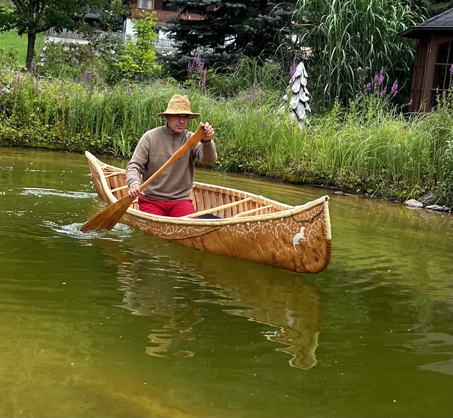

Große Handwerkskunst. Zum niederknien!
Re: Sommerprojekt Birkenrinde
Sehr schön geworden Toll gemacht!
Super auch, dass du das Pech selbst hergestellt hast.
Da kommt für mich als alter Maler aber die Frage auf. Warum hast du dann Akrylfarbe genommen und nicht (Lein-) Ölfarbe?
Die würde doch auch besser mit deinem Finish harmonieren.
Und noch zwei Frage:
Wie fährt sich das Boot?
Wie schwer ist es?
Danke
Wie schwer ist es?
Danke

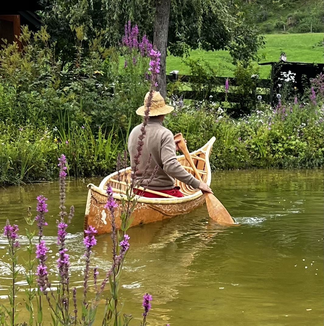

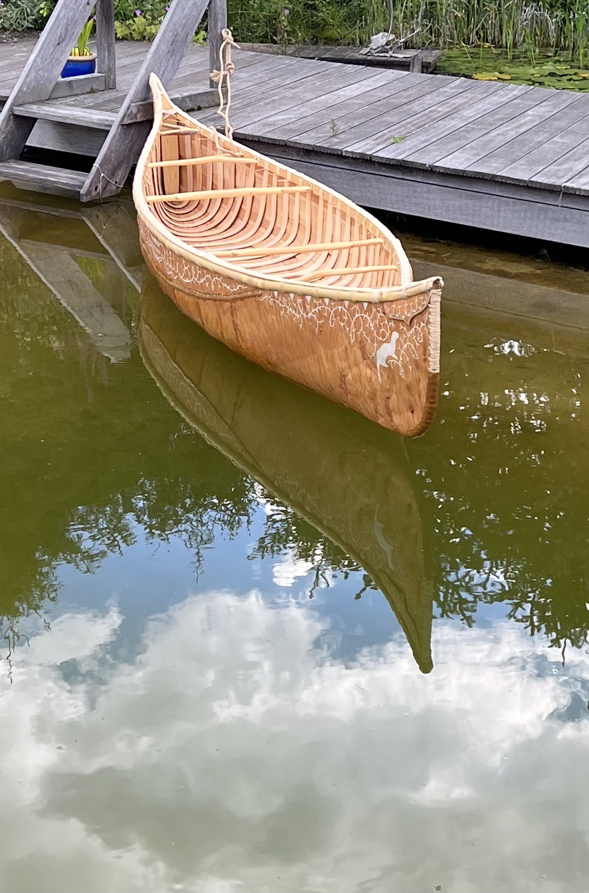

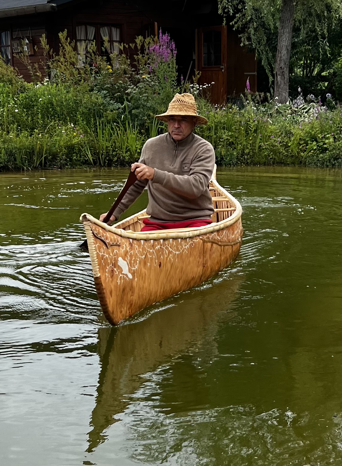

Nacanina!
Die Muster wurden ja Original eingekratzt. Dafür braucht man aber dunkle Winterrinde. Die dunkle Rinde wird entsprechend dem gewünschten Muster abgekratzt, darunter wird die helle Rinde sichtbar. Bemalen ist daher eigentlich auch nicht original, an dunkle Rinde bin ich leider nicht gekommen, Acrylfarbe trocknet einfach schnell, Leinölfarbe braucht Monate, Sikkativ dazu ist ja dann auch nicht original.
Nach dem Aufbringen des Baumharzes habe ich eine Dichtigkeitsprobe und eine Probefahrt gemacht. Das Boot fährt sich perfekt und ist sehr kippstabil, jetzt habe ich nach dem Trocknen ein Leinöl Firnis aufgebracht und jetzt heißt es wieder warten, Leinöl Firnis mag zwar 2x gekochtes Leinöl sein, aber es werden trotzdem von den Firmen zusätzlich Sikkative dazu gemischt, auch nicht sehr original. Als Künstler weiß ich selbst, dass die Firnisage von Ölbildern erst nach 6 Monaten erfolgt, die Geduld habe ich in diesem Fall nicht. Als Alternative gäbe es noch schnelltrocknende Alkyd Ölfarbe, aber da habe ich gleich Acrylfarbe genommen, der Binder in Acrylfarbe ist ein Kunstharz und damit nichts anderes als Weißleim, Weißleim habe ich auch zur zusätzlichen Sicherung der Holznägel verwendet.
Ach ja, das Boot wiegt 22,8 Kilo, ein echtes Leichtgewicht (jetzt nach dem Aufbringen von Leinölfirnis ein Kilo mehr, da Leinöl immer weiter oxydiert, wird das Boot mit der Zeit immer schwerer)
LG Stephan
LG Stephan
