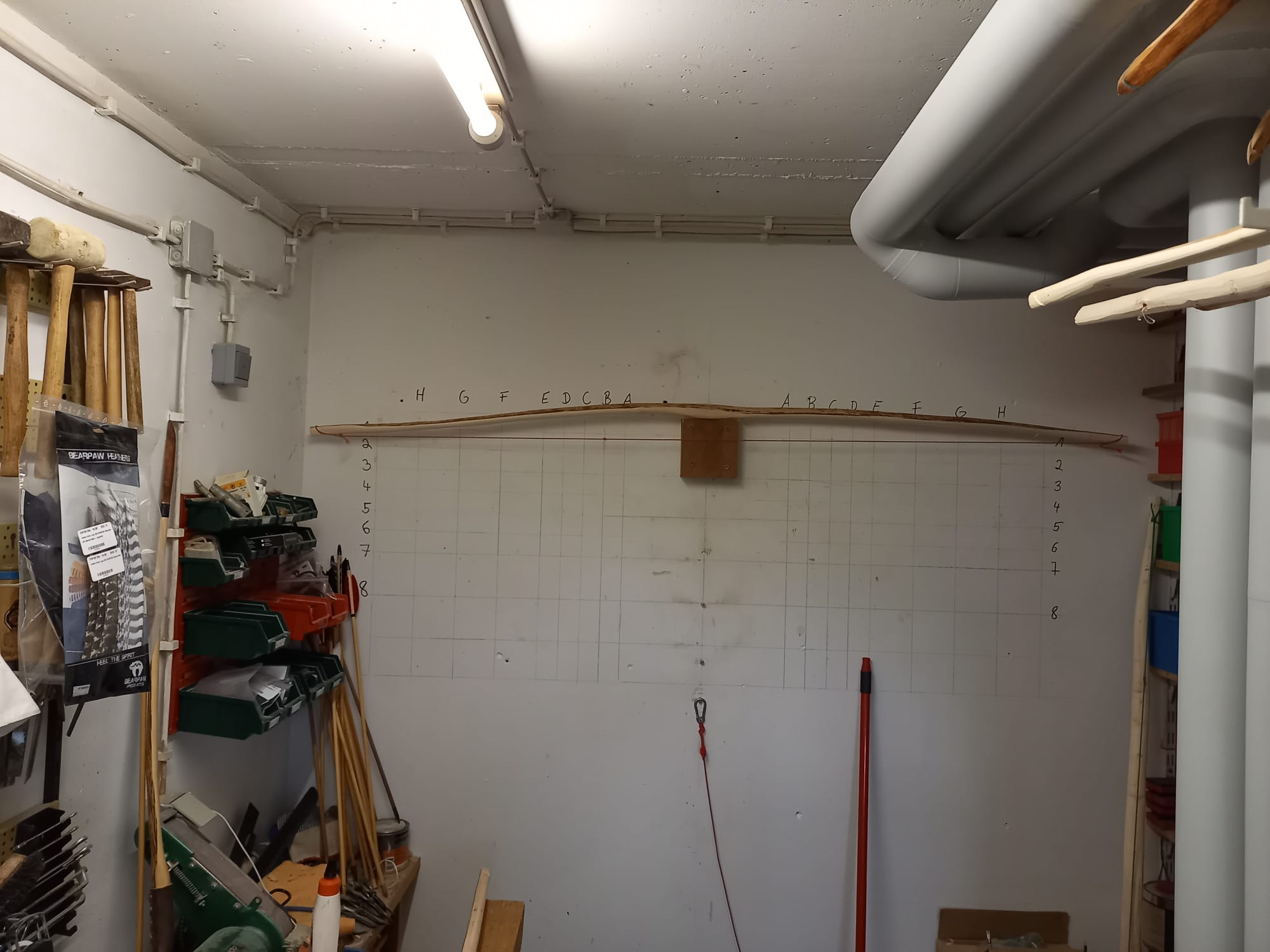

kurzes update:
Beide Rohlinge verlieren immernoch jeden Tag ca. 2-5g.
Den einen Hartriegel, der sich leicht verdreht hat und die Sehne nicht mehr über den Griff läuft, hab ich vorhin gedämpft und im Griffbereich korrigiert. den anderen Hartriegel hab ich schonmal auf den Tillerbaum gelegt und grob bearbeitet.
der eine WA ist im Griffbereich extrem deflex hab nochmal grob 50g runtergearbeitet (vor allem im Bereich der Tips, da er sich jetzt bestimmt nicht mehr verzieht) und nochmal auf die Heizung. Hoff dass der Rohling jetzt bald trocken ist

Sieht so aus als wär zumindest die Sehnenlage wieder gut korrigiert
Aber trocken sind sie immer no ned

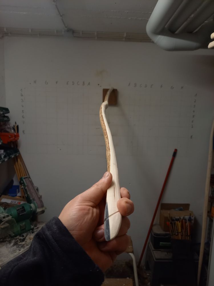

Sehnenlage von dem hartriegel nr 1 sieht durch die dämpfung wieder gut aus.
Dann gestern Abend auch Horn draufgebebbt
Heute abend geschliffen und grob bearbeitet
Grob getillert und ihn nochmal zum trocknen ins Wohnzimmer gelegt. Wird bestimmt nochmal 1-4g verlieren.
Hatte 50#bei 15" , Gewicht um die 670g, Länge 183cm

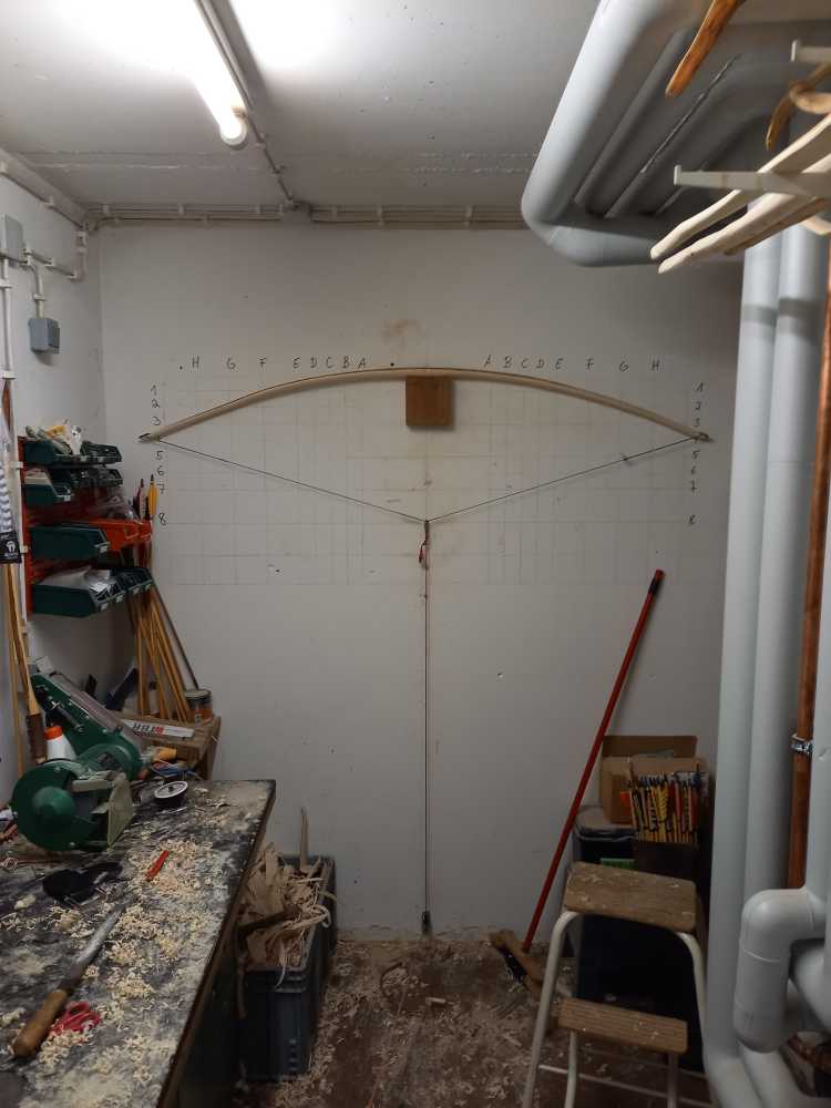

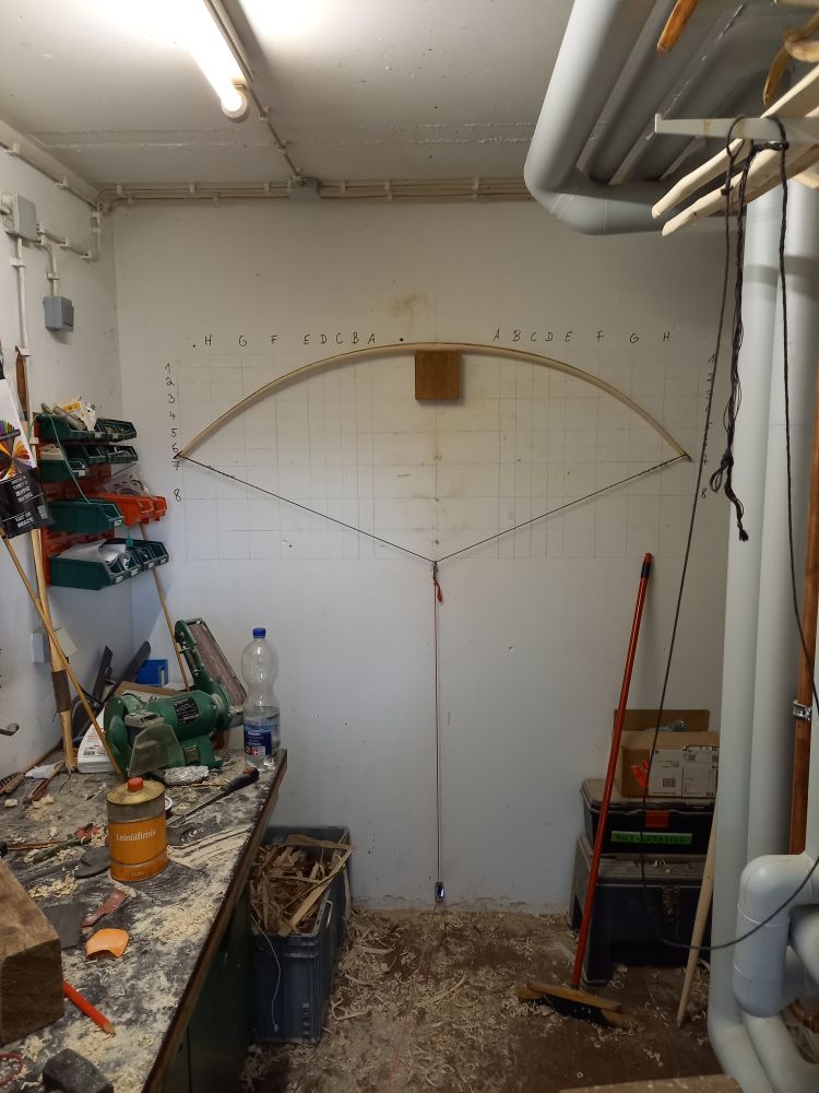

Hier der 195cm lange hartriegel, der den markkanal komplett noch im bogen hat. Hab hier auch etwas längere hornplättchen draufgebebbt. Hier sieht man bspw. Immer wieder so schwarze Bereiche im Holz, bislang aber noooooch unproblematisch.. hoff des bleibt so
Ist bei 750g und verliert noch täglich Zum anderen hartriegel von dem ich bereits die tillerbilder von der Anfangsphase gezeigt hab. Den hab ich jetzt bei 60# @25".
Die stelle links außen will sich einfach ned biegen.. macht mich kirre..

Re: Saplingbow 15, MrCanister, Hartriegel
Der Tiller sieht aber trotzdem sehr harmonisch aus, links ist der untere Wurfarm, der muss ohnedies etwas schneller sein und ein leicht positiver Tiller sollte es ja auch sein. Mir gefällt er! LG Stephan
@Stephan. Der linke WA ist bissl das Problem.. er will und will sich ned biegen im letzten Drittel
Heut hab ich ihn eingeschossen mit 26", geht ordentlich ab.
Danach hab ich den "feintiller" und den Griff gemacht.
Akt Stand: 65#@28", Gewicht 615g inkl Griff und Sehne.
Ich haett g'sagt der Tiller passt schon. Links ist halt die reflexe Stelle. Deswegen schaut er da aus als wenn er zuwenig biegt.
Für mich ist das einer deiner besten Tiller. Beide Wurfarme ausgewogen ... Ich würde die reflexe Stelle jetzt nicht mehr anpacken. Es kann sein, das diese Stelle noch etwas nachkommt, wenn du ein paar Hundert Pfeile geschossen hast, wenn sie nicht gekommen ist, kannst du immer noch nach arbeiten. Wenn du die jetzt kommen lässt kann es schon zu viel sein und du fährst in ein paar hundert Pfeilen , dort eine Schwachstelle ein.
Du könntest ihn links um H noch etwas kommen lassen, aber man kann sich auch Tod tillern. Wenn du da noch was machen willst, wirklich minimal und mit bedacht...
Ich würde ihn so lassen...
LG Markus
WOW,
Cooler Tiller, lassen und beobachten..
Danke @alle 3 !
Ich hab ihn gestern Mittag nochmal geschossen, geht richtig ab.
Hat jetzt 68# bei meinem Vollauszug von 29" und hat nach den weiteren 200 Pfeilen auch nix mehr an Zuggewicht verloren.
Hoffe das bleibt so.
Stringfollow hat er auch fast nix.
Heute Abend geb ich ihm die erste von 4 Portionen Leinölfirnis
Gemessen am ungespannten Profil ist der Tiller ausgezeichnet.
Wenn ich auf hohem Niveau meckern darf, ich finde er biegt mittig ein ticken zu viel, was sich am Set zeigt.
