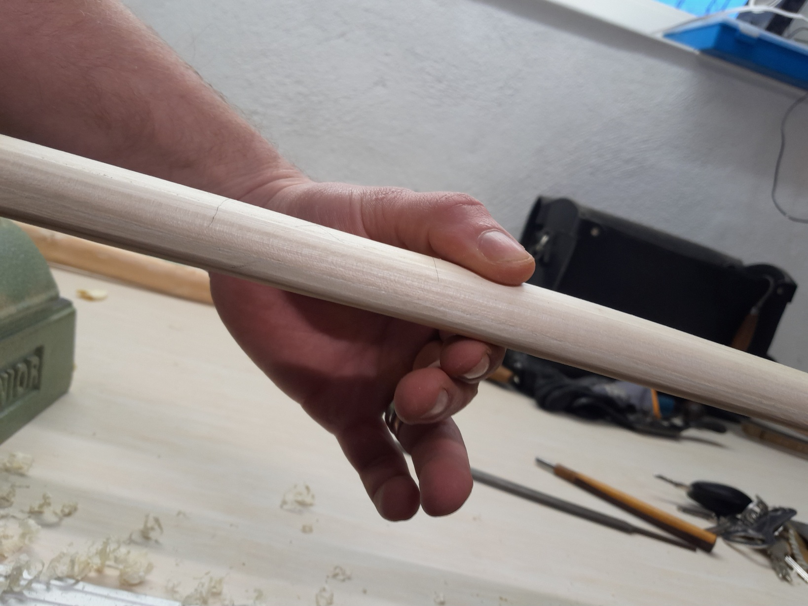

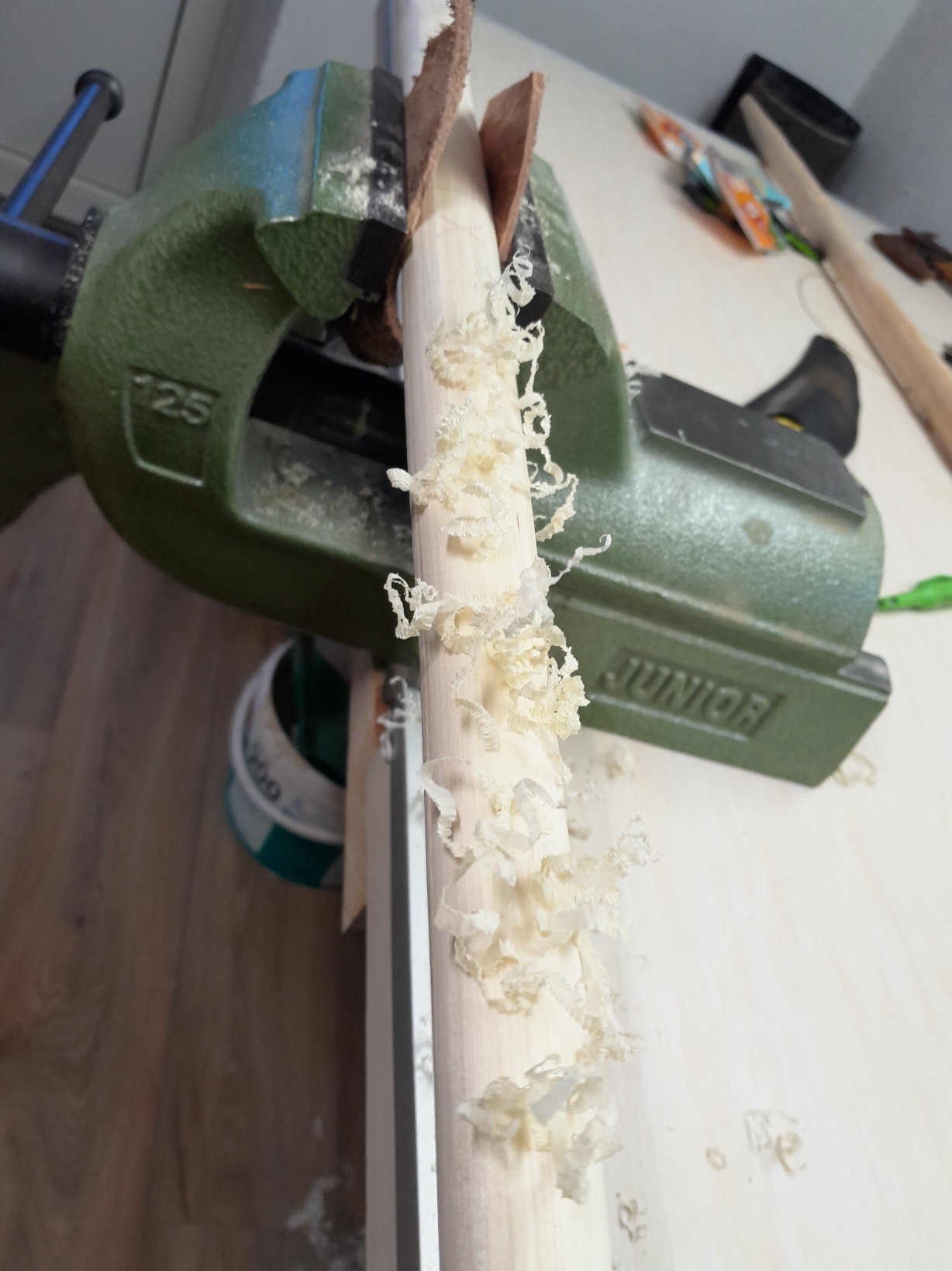

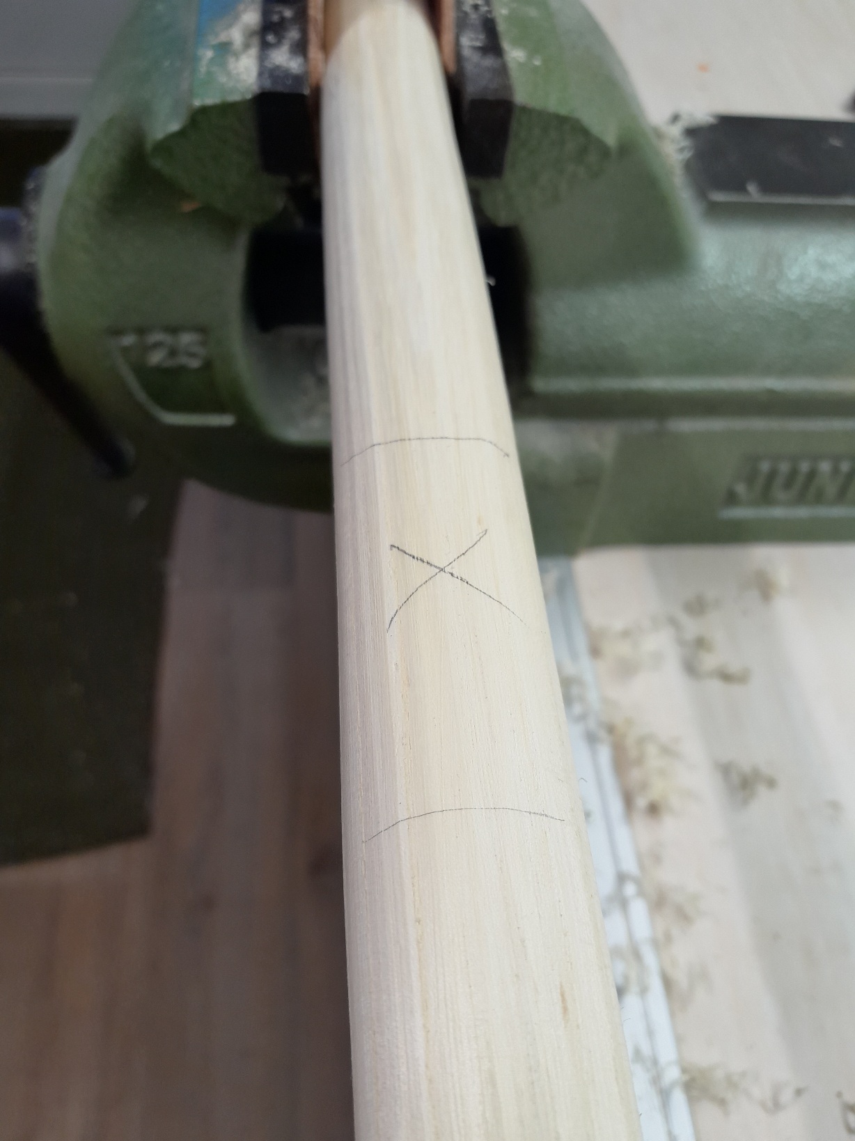

Bodentiller nach Gefühl, bei der Dicke kontrolliere ich gerne mit Daumen und Zeigefinger indem ich den Wurfarm entlangfahre
Dabei findet man leicht Stellen die noch dicker sind, dünnere Stellen werden zur Vorsicht markiert
Anschließend mit der Ziehklinge Material abtragen. Ich arbeite ab dem Bodentiller eigentlich nur noch mir der Ziehklinge, da ich keine Lust hab grobe Raspelspuren rauschleifen zu müssen

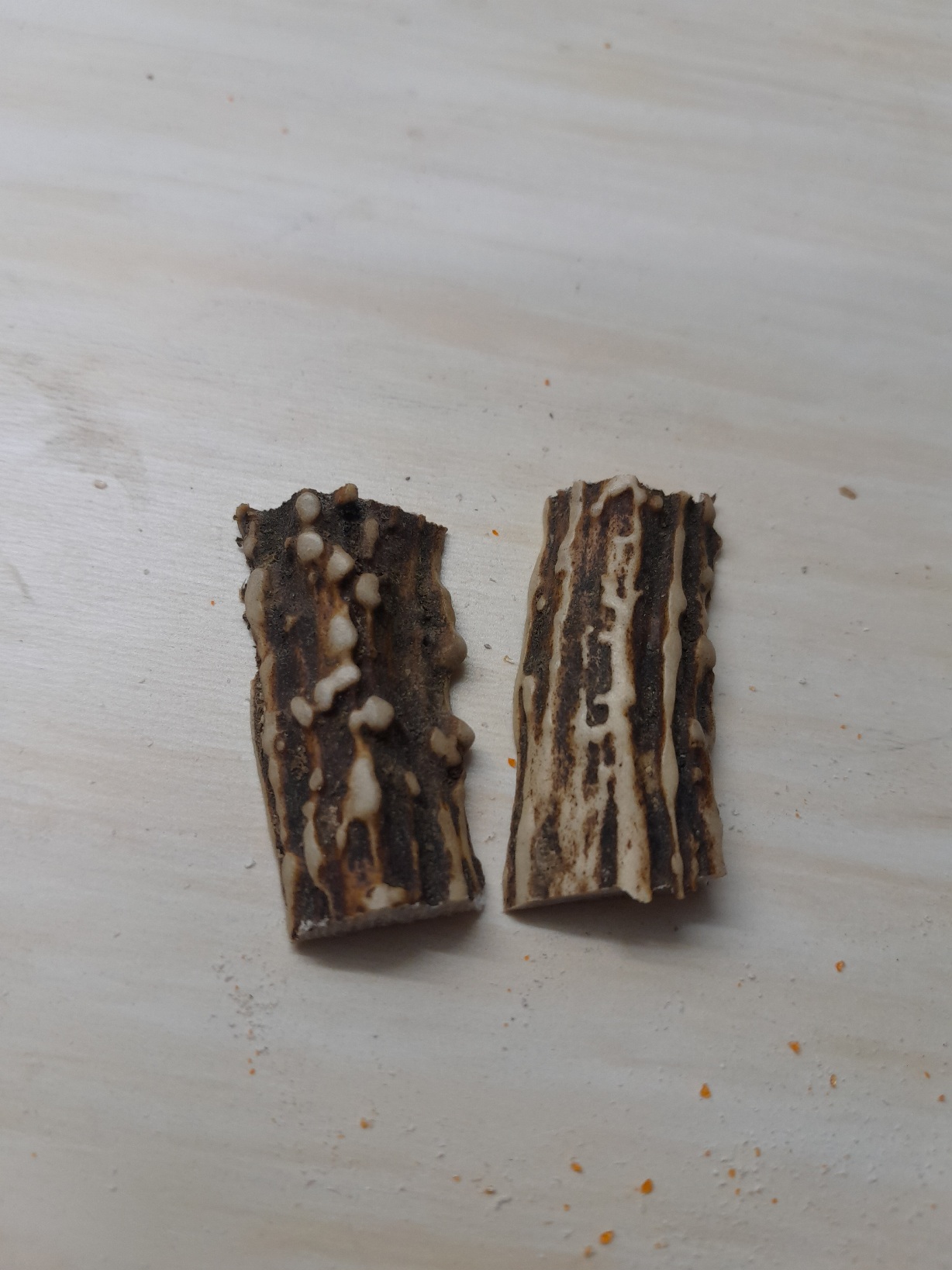

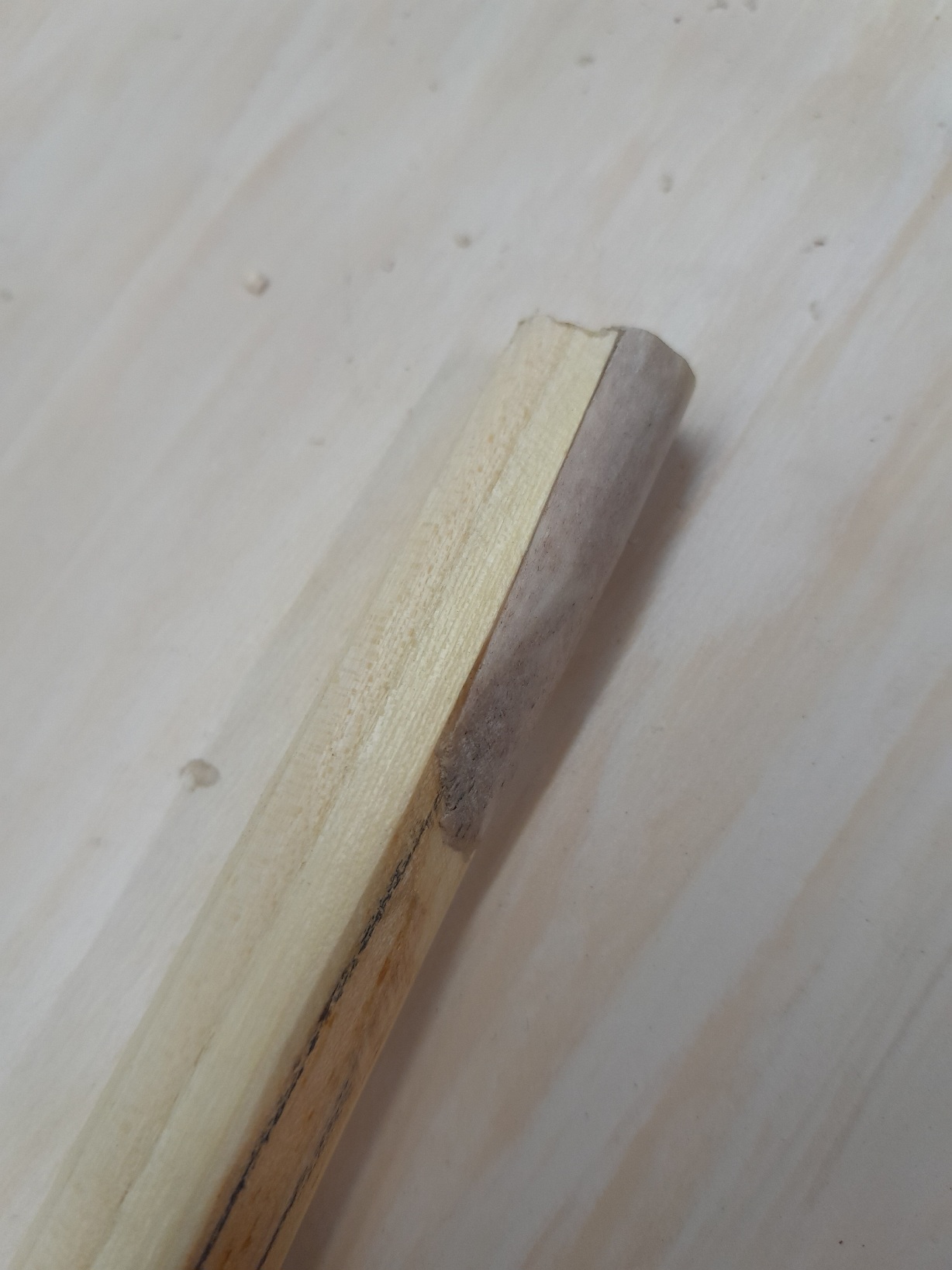

Overlays aus Reh-Gehörn vorbereitet

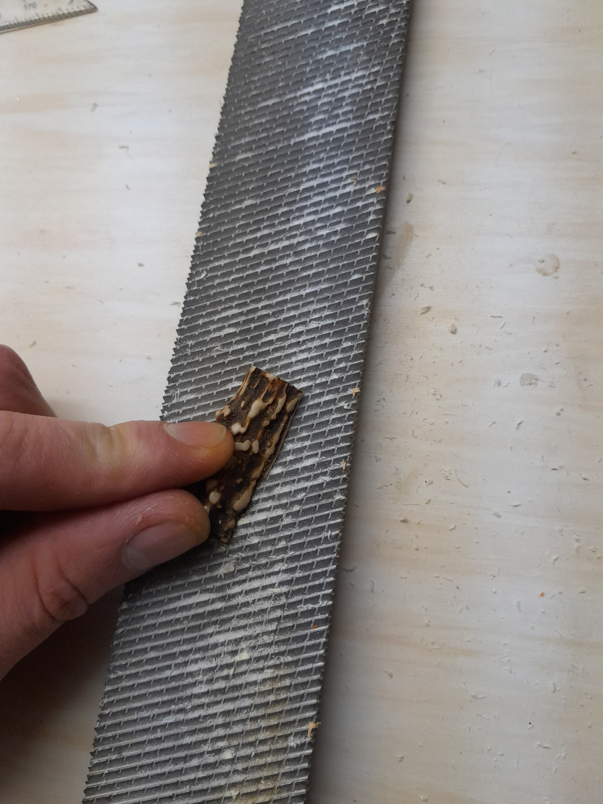

Und auf der feinen Seite des Hufhobels plan gemacht. Die Wurfarmenden werden ebenfalls mim Hufhobel plan gemacht. Anschließend mit einer Säge angerauht und entfettet

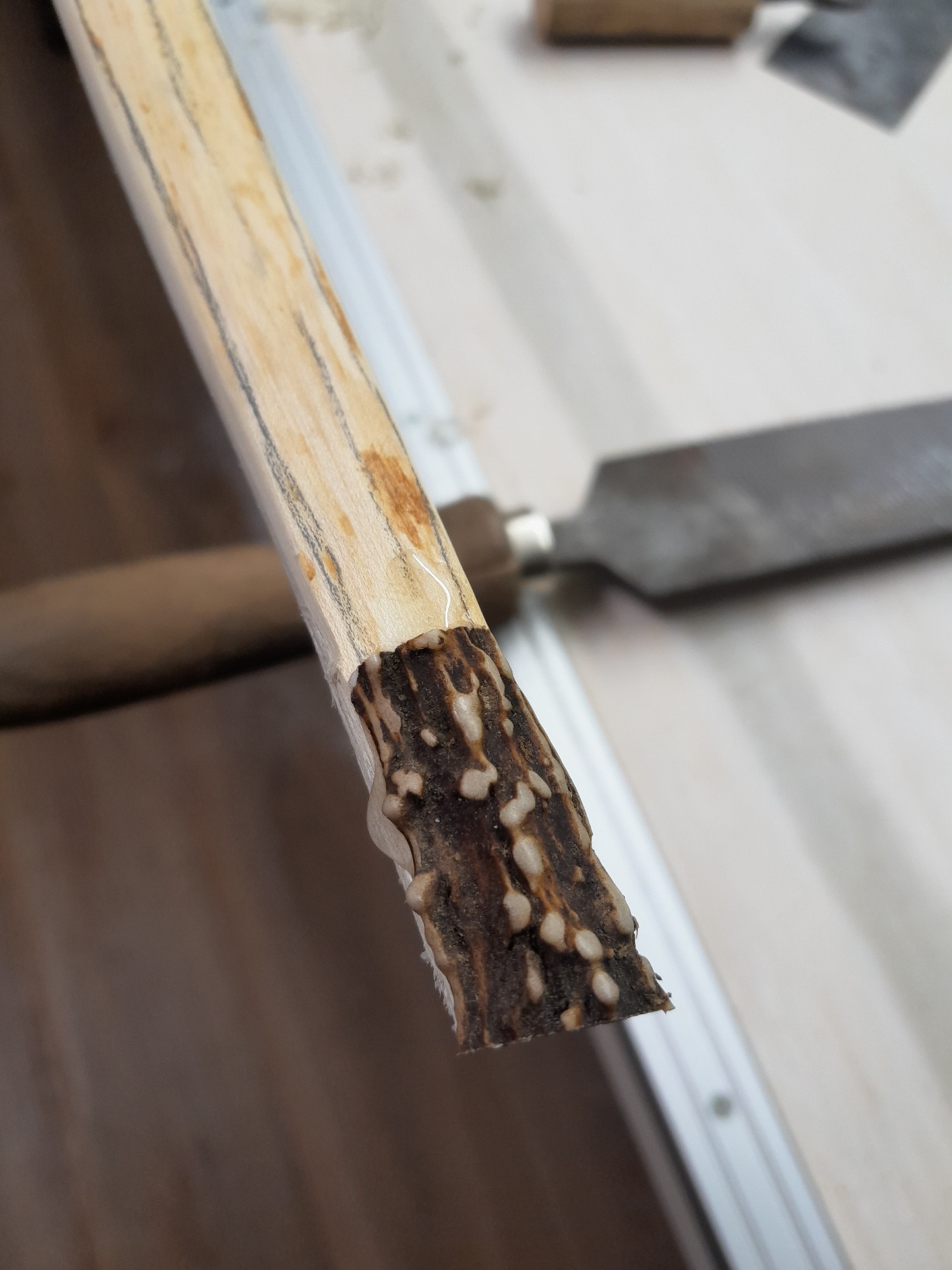

Und mit 5 Minuten Epoxy verklebt

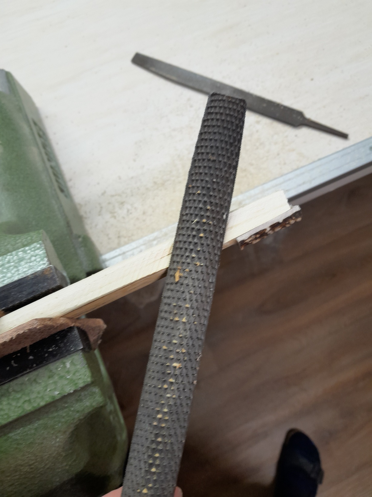

Tipps mit der Raspel seitlich verjüngen. Hierbei kann man gut noch leichte seitliche Korrekturen der Sehenenlage vornehmen
Mit Raspel und Feile grob in Form gebracht

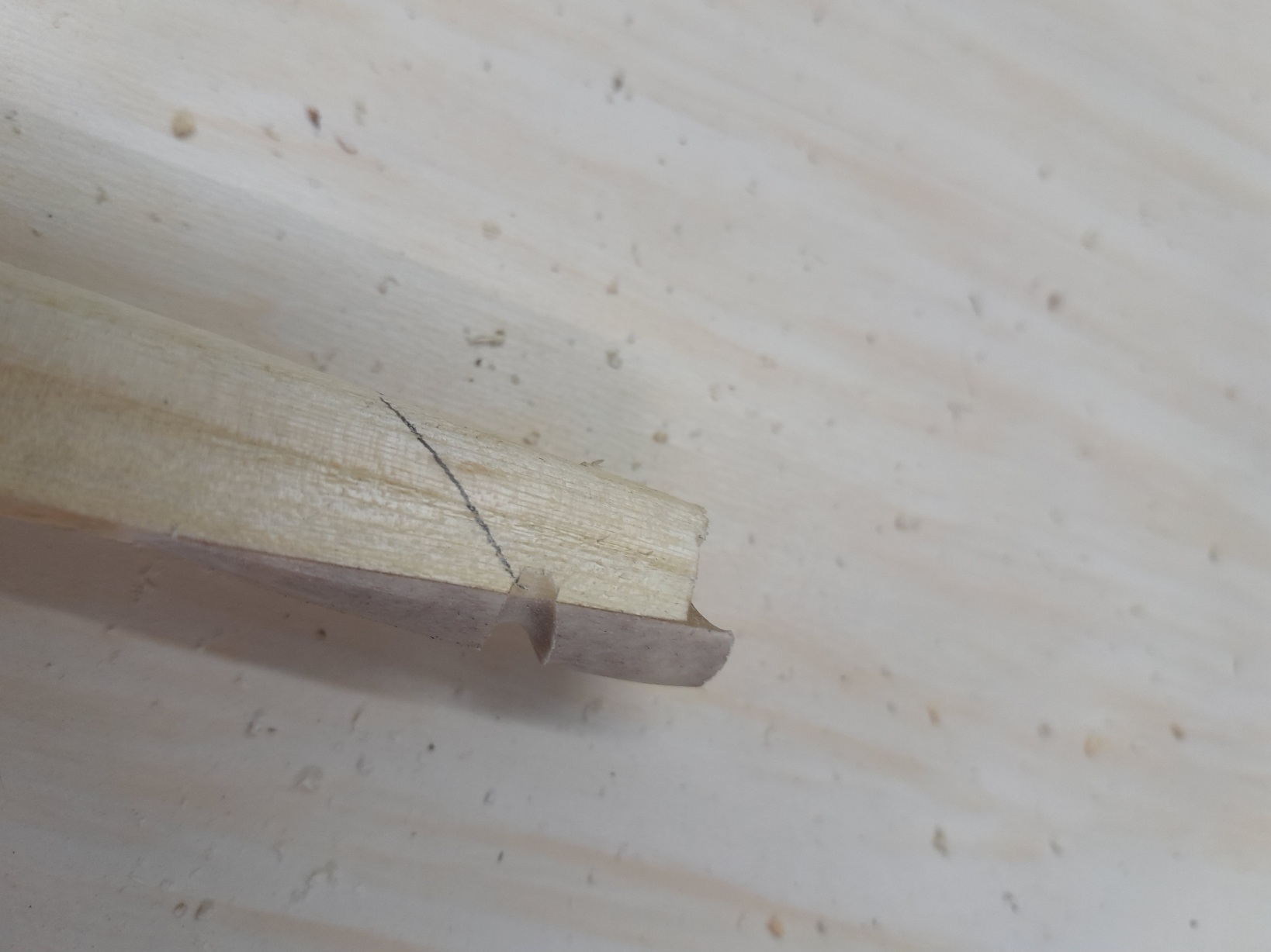

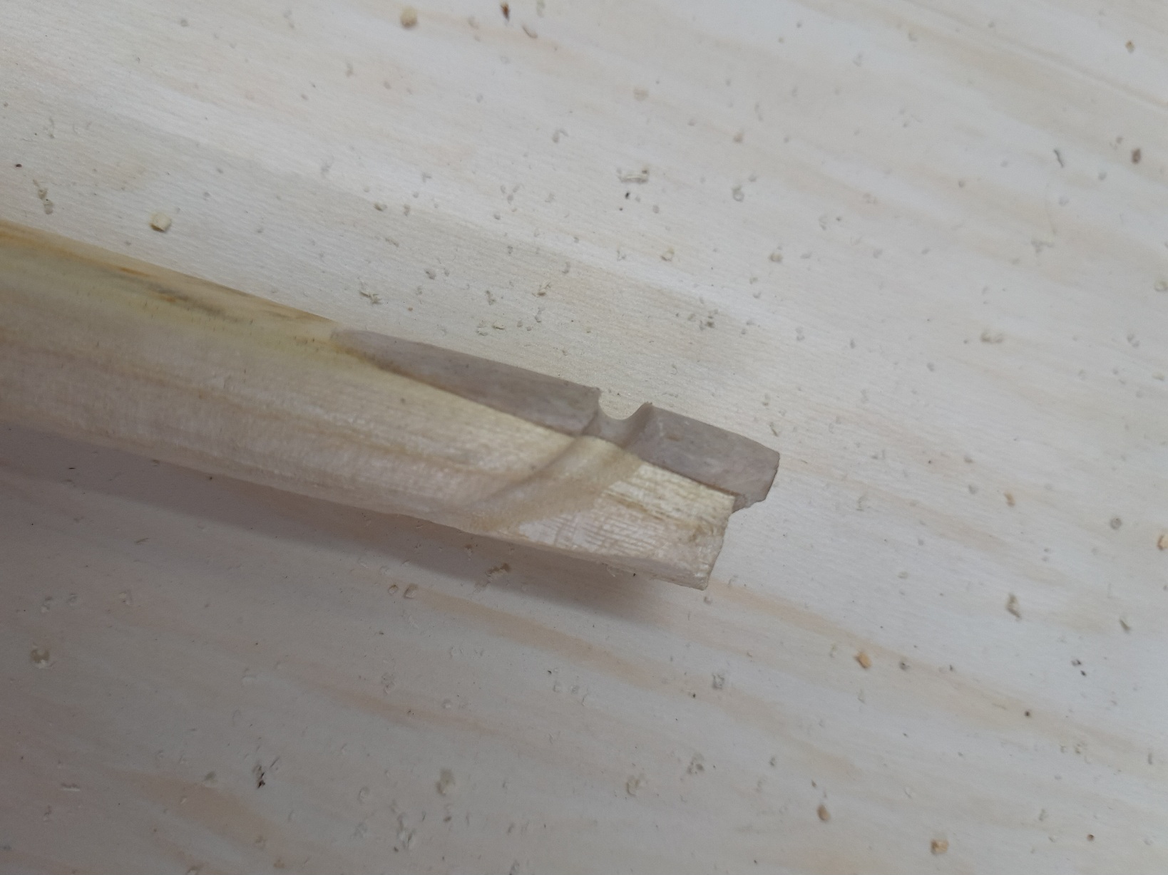

Nockkerbe am Rücken mit Fliesensägenfeilendingsbums gemacht und anschließend den seitlichen Verlauf aufgezeichnet

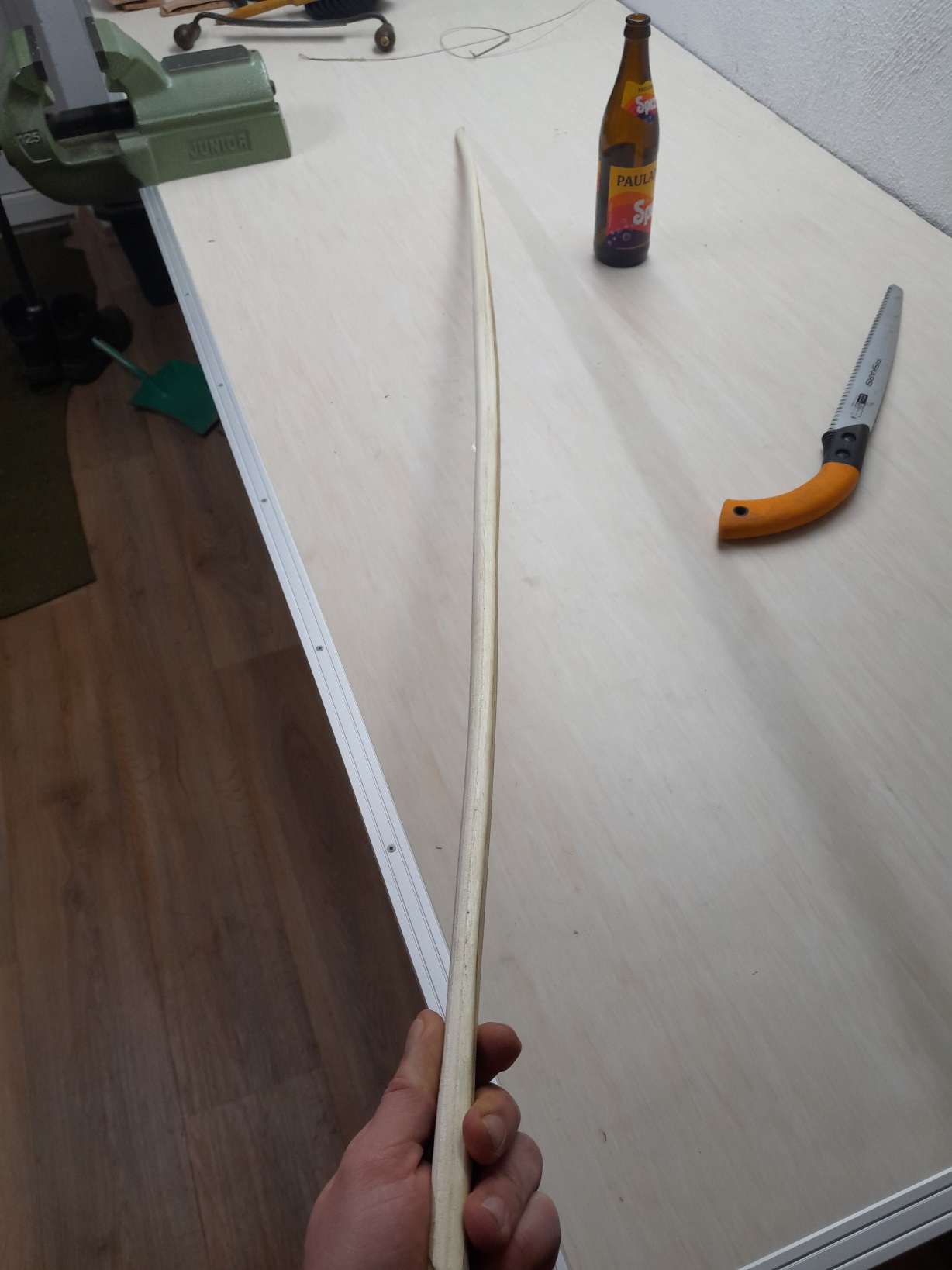

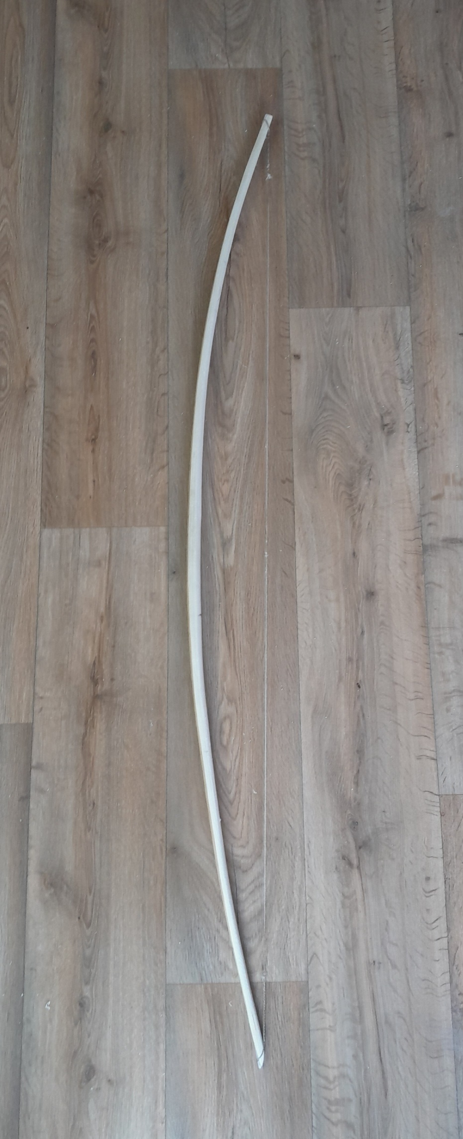

Bogen ist soweit mal aufgespannt.
Jetzt geht's an Tillern.

Sieht fast fertig aus 👍 schönes Horn für die Overlays 😁
Beiträge: 1617
Hat gedankt: 67 Mal
Hat Dank erhalten: 121 Mal
Re: Saplingbow 15, Tom Tom, Bergulme, Rottanne
Perfekter Ausgangstiller

Tiller bei 25" und knapp 40#
Set nachm Abspannen und paar Minuten warten
Nächster Schritt:
Bogen leicht Reflex spannen (circa 1 Zoll) und sanft mit der HLP bearbeiten. Anschließend Tiller kontrollieren und fertig machen.
Lg Tom Tom
