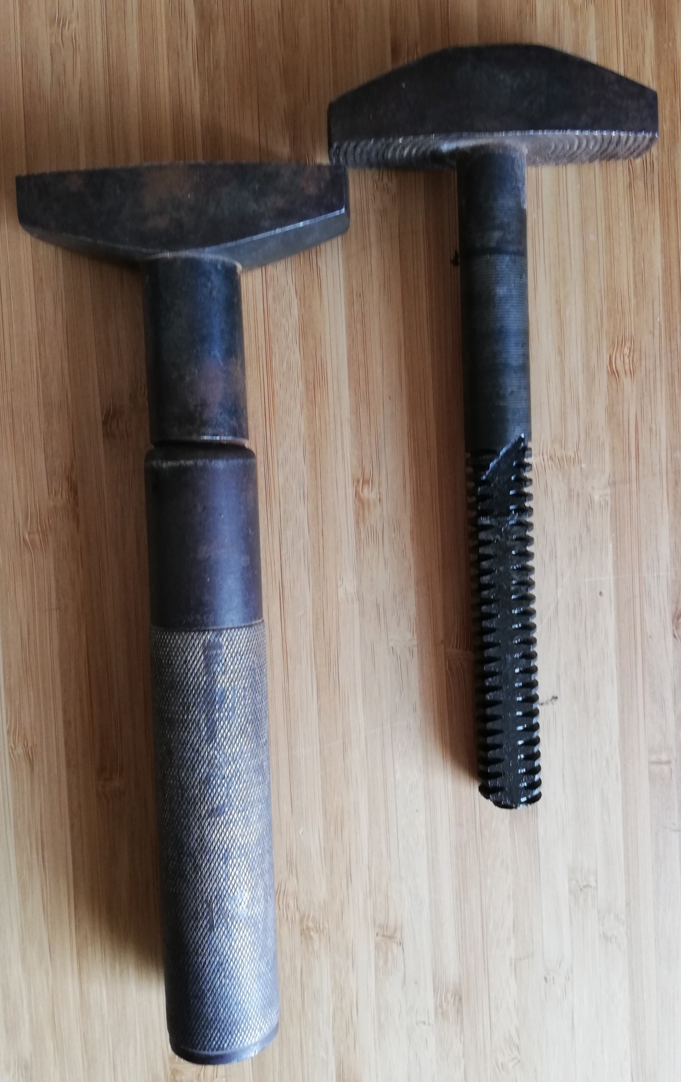

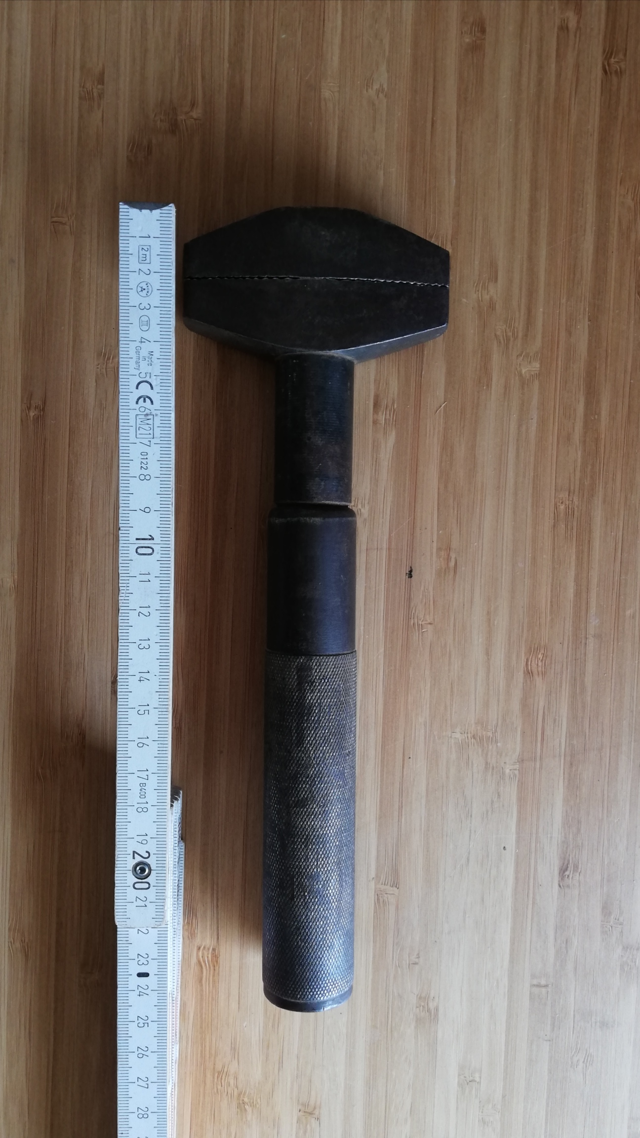

Werkzeug ist schwer für jemanden der vermutlich besser ausgestattet ist als man selber. Ich hab da aber was das könnte ev interessant sein, ich steh auf jeden Fall drauf😁
Es ist eine, ja keine Ahnung. Alte zwinge, mobiler Schraubstock..... Unkaputbar und notfalls als Hammer tauglich. Der Vorteil gegenüber einer normalen Zwinge ist das keine radikalen Kräfte auftreten und sich beim zwingen nichts bewegt. Maximale Maulweite 65 mm. Natürlich kann ich sie noch aufarbeiten, hat in den Jahrzehnten etwas Patina angesetzt.
Sag bescheid wenn das was ist das dich interessiert.

Waer interessant, wenn ich ned von genau dem Typ schon 2 haette :-\

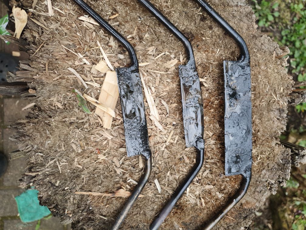

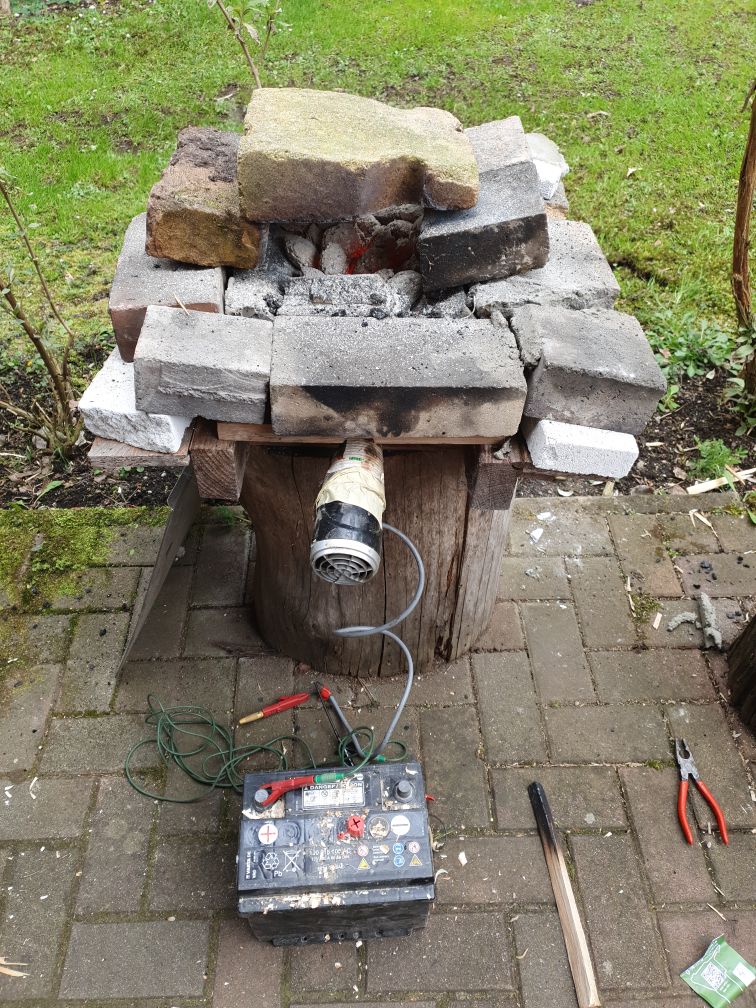

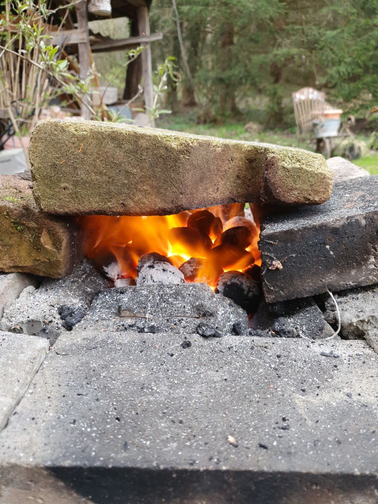

Heute hab ich die Ziehmesser endlich gehärtet
Beiträge: 7183
Hat gedankt: 219 Mal
Hat Dank erhalten: 219 Mal
Re: Miniziehmesser
Sehr schön, da bekommt "Osterfeuer" eine ganz neue Bedeutung ;D
Beiträge: 3785
Hat gedankt: 188 Mal
Hat Dank erhalten: 63 Mal
Re: Miniziehmesser
Und Hinterhofschmiede auch! 😁
Dennoch nettes Projekt.
Hast du vorm härten normalisiert?
Ich nutze seit Beginn meiner Bogenbaukarriere ein ähnliches, wie Fatz sagt - für feinere Arbeiten, nicht für grobes Zuarbeiten und Hebeln.
Beiträge: 7142
Hat Dank erhalten: 310 Mal
Re: Miniziehmesser
Haitha hat geschrieben: ↑07.04.2023, 21:09 Hast du vorm härten normalisiert?
Nein, ich hab ja nix geschmiedet. Nur die Form rausgeschliffen und die Henkel angeschweisst. Falls der Stahl mal hart war, danach war er's definitiv nimmer

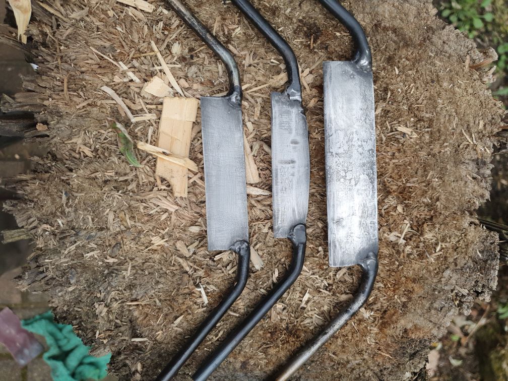

Hier mal das vorlaeufige Endergebnis, geschaerft und Griffe:
Die Griffe sind absichtlich noch nicht drauf, damit die neuen Besitzer die Laenge noch anpassen koennen.
Die Messer sind alle schon vergeben und ob ich noch welche bau muss ich mir ueberlegen. Unterm Strich waren's
dann doch fast 5h pro Messer.
