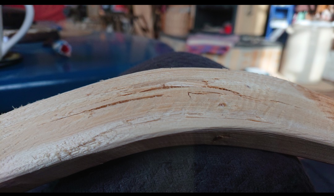

benzi hat geschrieben: 05.01.2024, 19:45
Die trockene Hitze habe ich getestet, weil meiner Einschätzung nach die Originale im Museum in Vancouver Verfärbungen durch Hitze Einwirkungen zeigen...
Dafür dass der Versuch mit der HLP eher schlampig ausgeführt wurde, bin ich mit dem Ergebnis eigentlich ganz zu frieden...
Der nächste Versuch hängt gerade im Dampf... 😊
Naja, du wolltest es so... ;D
Hätt ich mir nicht angetan, sondern sehe mehr Erfolg im Dampfbiegen der noch feuchten Äste.
Übrigens können die Verfärbungen auch von einer Behandlung mit Fett plus trockener Hitze herrühren.

Snake-Jo hat geschrieben: 07.01.2024, 12:58 Übrigens können die Verfärbungen auch von einer Behandlung mit Fett plus trockener Hitze herrühren.
Vllt schaffe ich noch einen Versuch mit Fett....dann aber auch Holzfeuer statt HLP... 😊

Nur mal so meine Überlegung zu Hitze- Behandlung. Bei den Schösslingen zum Pfeile bauen nehme ich nur noch Feuer, mit der hlp brechen mir zu viele. Ist aber vielleicht auch ein Anwendungsfehler meinerseits 🤔

Ich denke dass der große Unterschied beim Gebläse der HLP liegt das für eine andere Austrocknung sorgt....

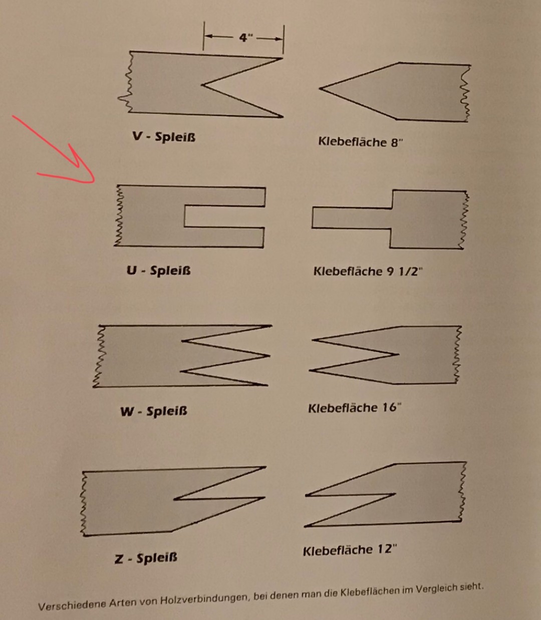

Die Frage die ich noch zu beantworten habe ist die nach der Art des Spleißes....
Hier ein paar Bilder dazu, teilt mir gerne Eure Gedanken dazu mit!
U Spleiß von Chirurg vorgeschlagen
Detail Zeichnung nach Original von Harding

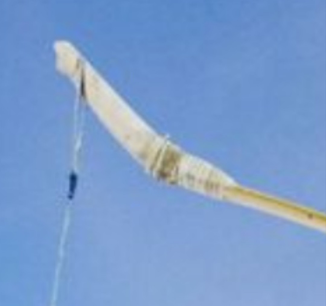

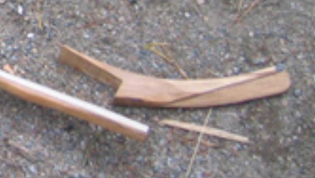

Es geht halt darum OHNE Kleber zu spleißen...
aus dem Netz
aus dem Netz
Funktionsfähiger Spleiß aus dem Netz

Benzi!
Ja, die letzte Spleißvariante würde ich nehmen. Ist am Einfachsten umzusetzen, der Spleiß liegt durch das Kabelbacking in der neutralen Zone, lG Stephan
