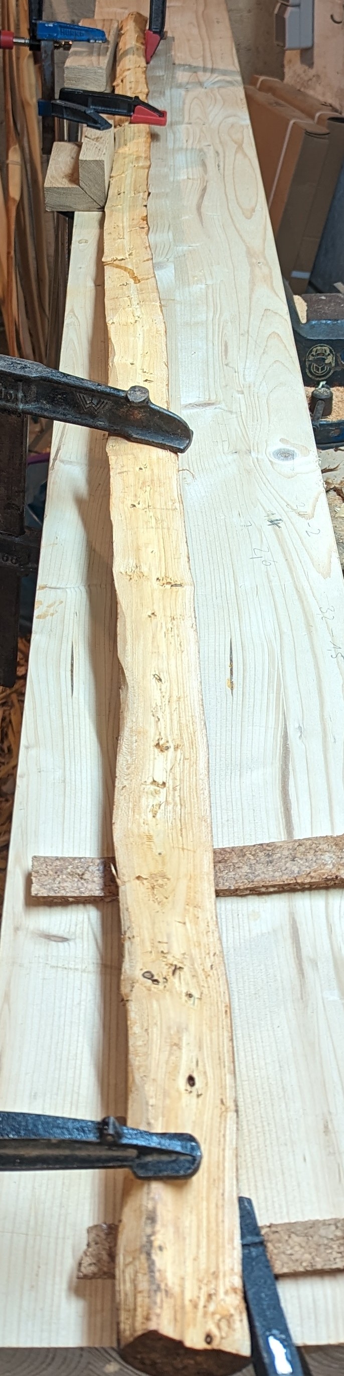

Ich hätte vermutet daß der sowieso wieder in seine Form zurück kriecht. Aber dann werde ich es gleich noch machen.
Rücken ist versiegelt.

Könnte ich das Holz beim Festspannen schon etwas tempern?
Oder besteht die Gefahr das, wenn er noch Klatsch Nass ist, reißt?

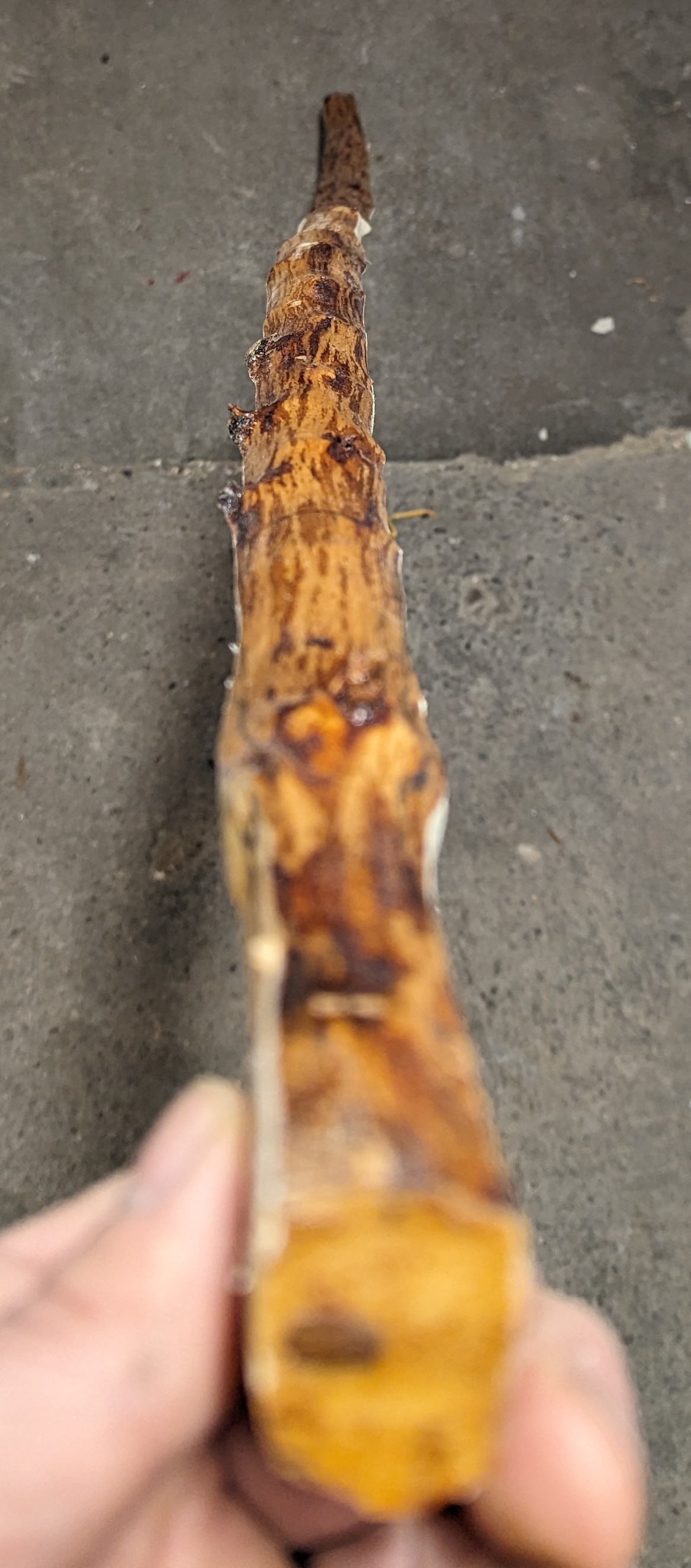

Aufgespannt und dabei nach und nach einen Bereich von ca 15 cm, 4min lang, im Abstand von 10cm, mit der HLP bearbeitet. Und so dann den ganzen Rohling getempert.
Werkzeuge: Schraubzwingen und HLP

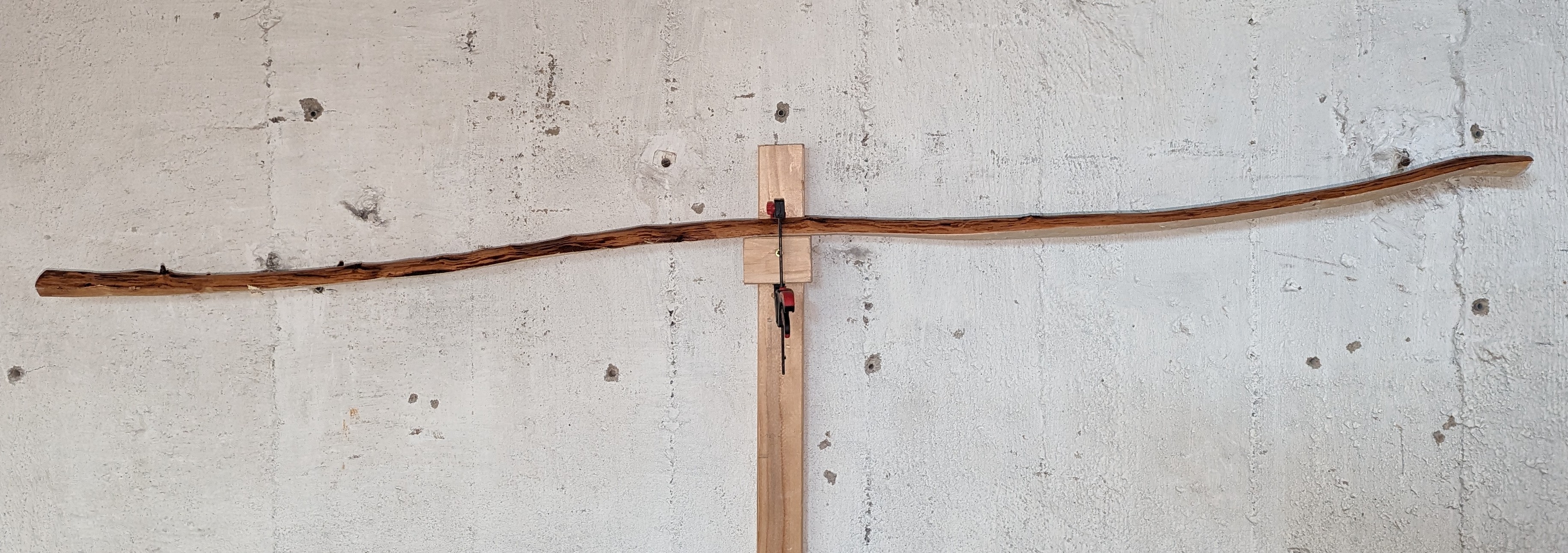

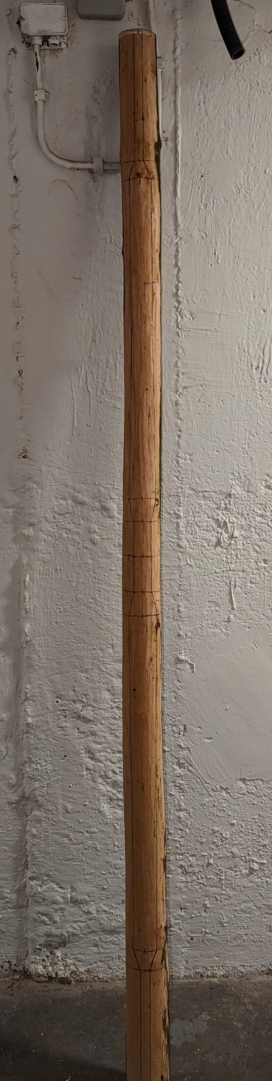

Heute hab ich noch ein paar Korrekturen vorgenommen.
Hier hab ich den nochmal etwas gekürzt damit die WA etwas symmetrischer zueinander sind. Gesamtlänge beträgt jetzt 160cm.
Sah dann so so aus:
Dann hab ich den Griffbereich auf eine länge von 10cm auf 3,7 cm in der Breite reduziert.
Den Griff mit der HLP 15 min erhitzt und und langsam begradigt.
Werkzeuge: HLP, Maßband, Geodreieck, Säge, Raspel, 80er Schleifpapier, Schraubzwingen.

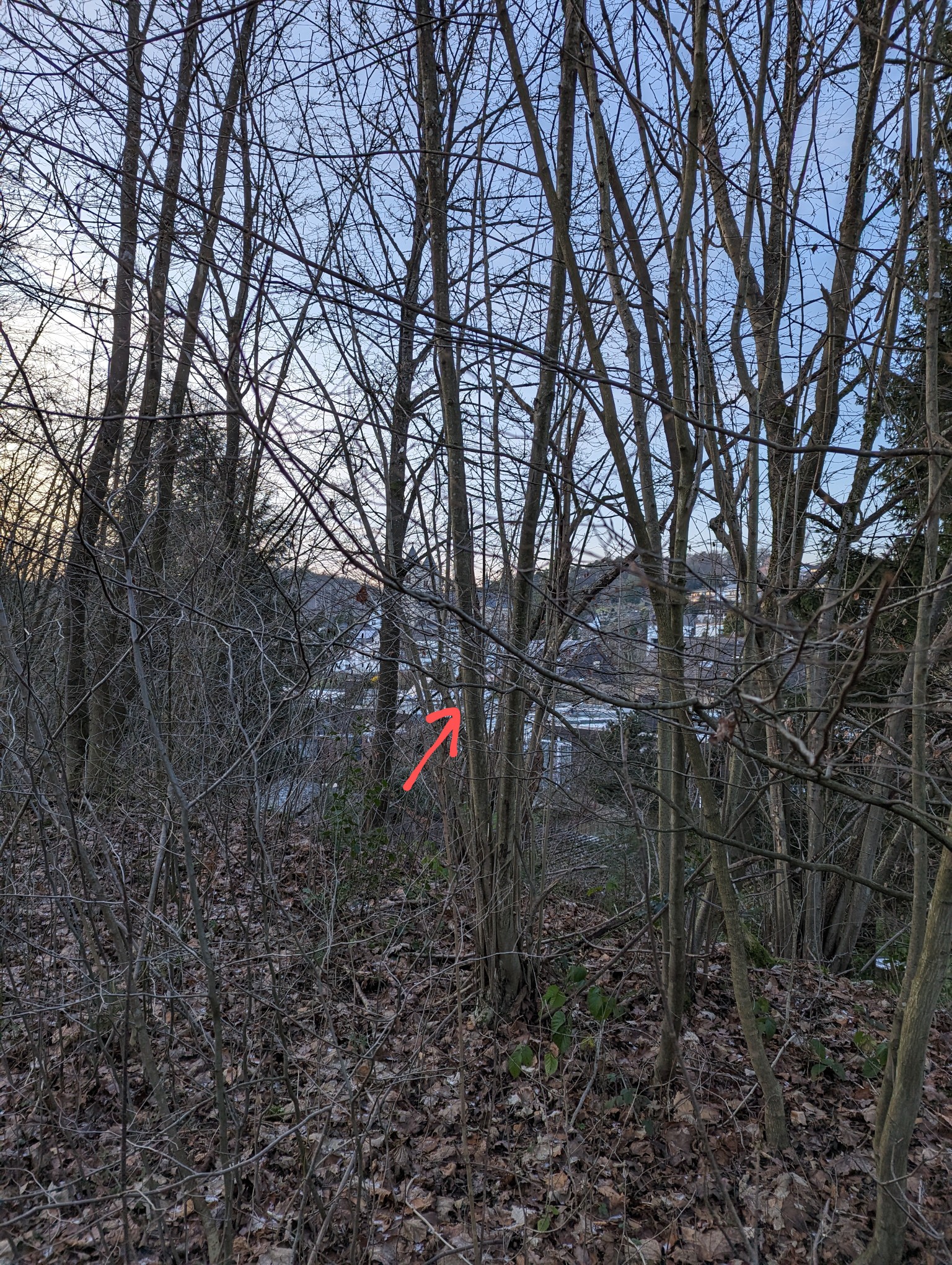

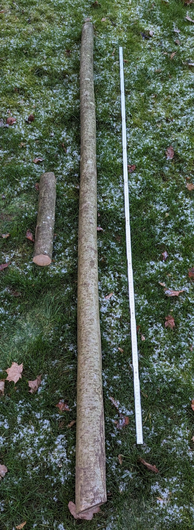

Ich hab mir gerade noch einen zweiten Kandidaten geholt.
Hasel:
Das kleine Stück werde ich als Griffaufbau für den Prunus nehmen.
Werkzeug: Klappsäge
Vielleicht könnte einer der Moderatoren ja im Titel noch den Hasel ergänzen :)

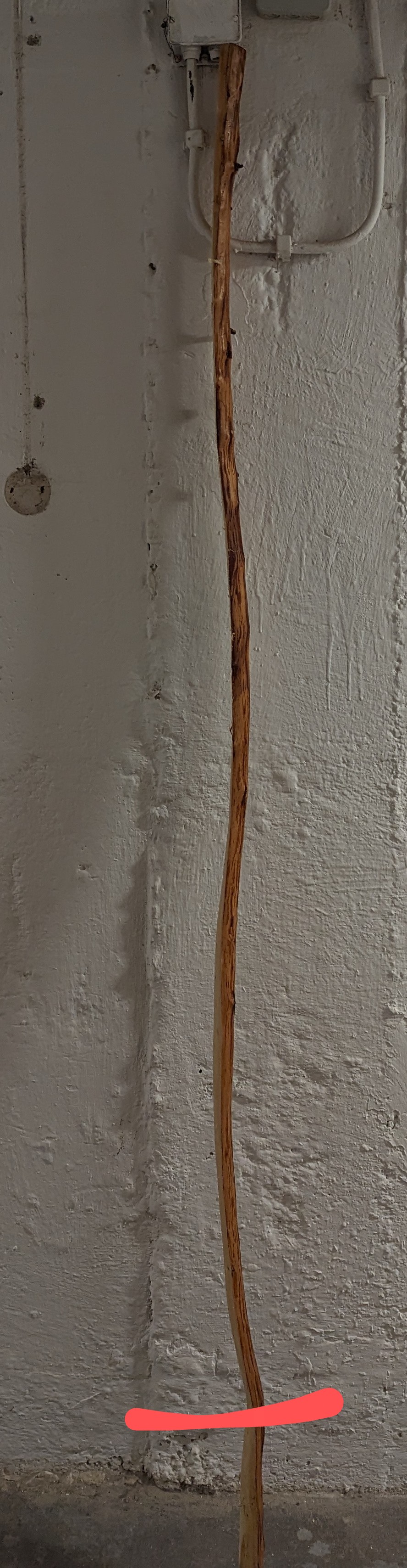

Nachtrag zum Prunus:
Vorgestern hab ich die Enden auf ca 2cm verschmälert und die WA nochmal mit der HLP behandelt.
Gewicht gestern Mittag: 795g
Gewicht heute Vormittag (22std später): 779g
Mittig ist der Griff noch nicht ganz. Da beide WA sich aber etwas entgegengesetzt drehen werde ich, außer eingespannt lassen, erstmal nichts dran machen und schauen wie die sich verhalten wenn ich auf eine geringe Standhöhe angekommen bin.
Werkzeuge: Ziehmesser, HLP und Schraubzwingen.

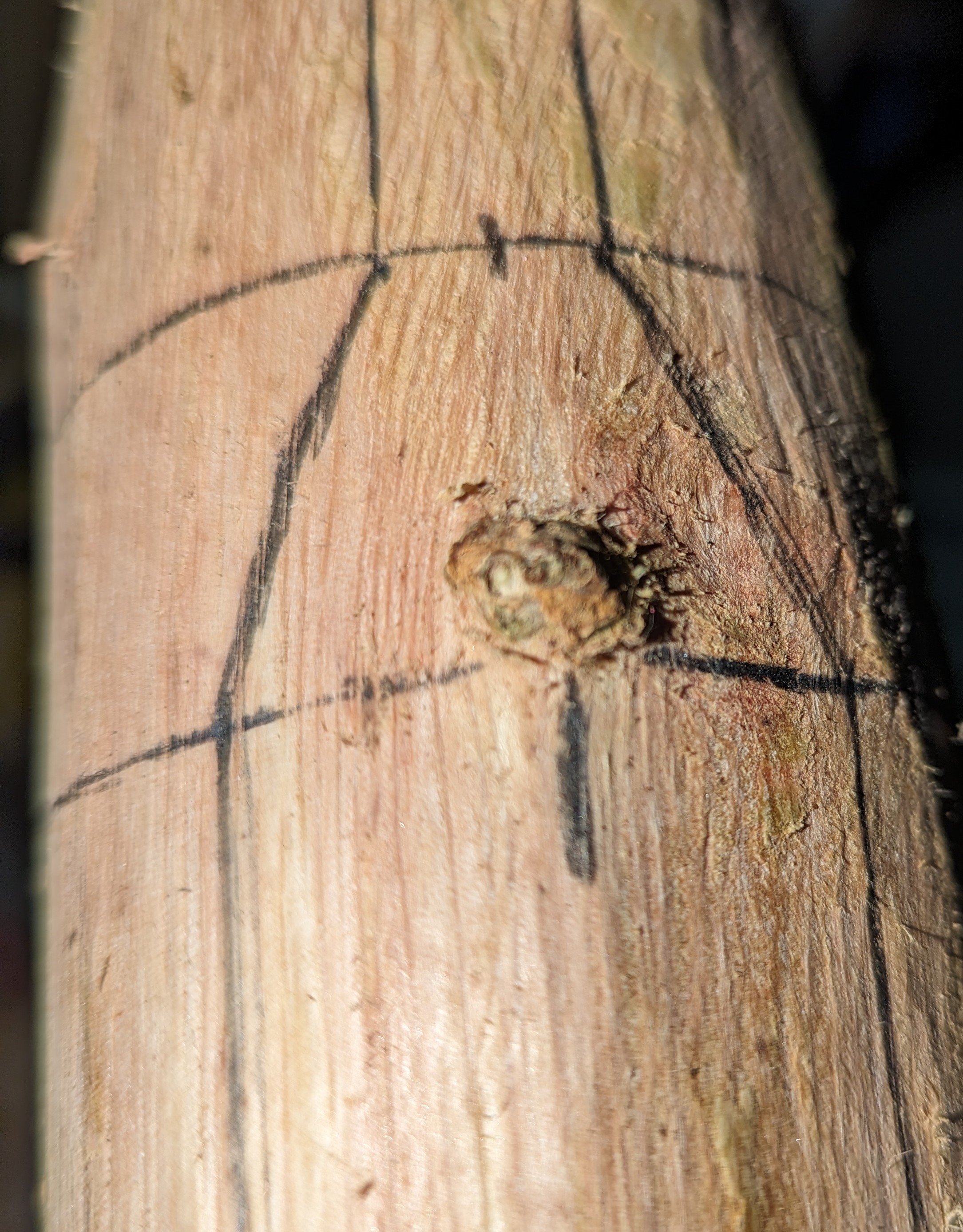

Den Hasel hab ich an der Seite des späteren Rücken von der Rinde befreit und schon mal einen ungefähren Plan aufgezeichnet.
Die Längenmaße aufgezeichnet und eine Schnur durch die Mitte laufen lassen.
Dann auf eine länge von 180cm gekürzt und das ungefähre Profil aufgezeichnet:
Ich hoffe man kann es einigermaßen erkennen
Der Hasel hat am Rücken nur einen Ast den ich mittig in den Übergang vom biegendem Teil des WA's zu den Nadeln setzten werde.
Ansonsten hatte ich, auf den ersten Blick, so unkompliziertes Stück Holz in der Hand.
Ziemlich gerade und von der Seite leicht Reflex.
Werkzeuge: Ziehmesser, Bleistift, Gliedermaßstab, Schlagschnur
Holzleim zum Versiegeln der Köpfe.
Heute Nachmittag werde ich den Hasel dann noch auf den Markkanal runter arbeiten.

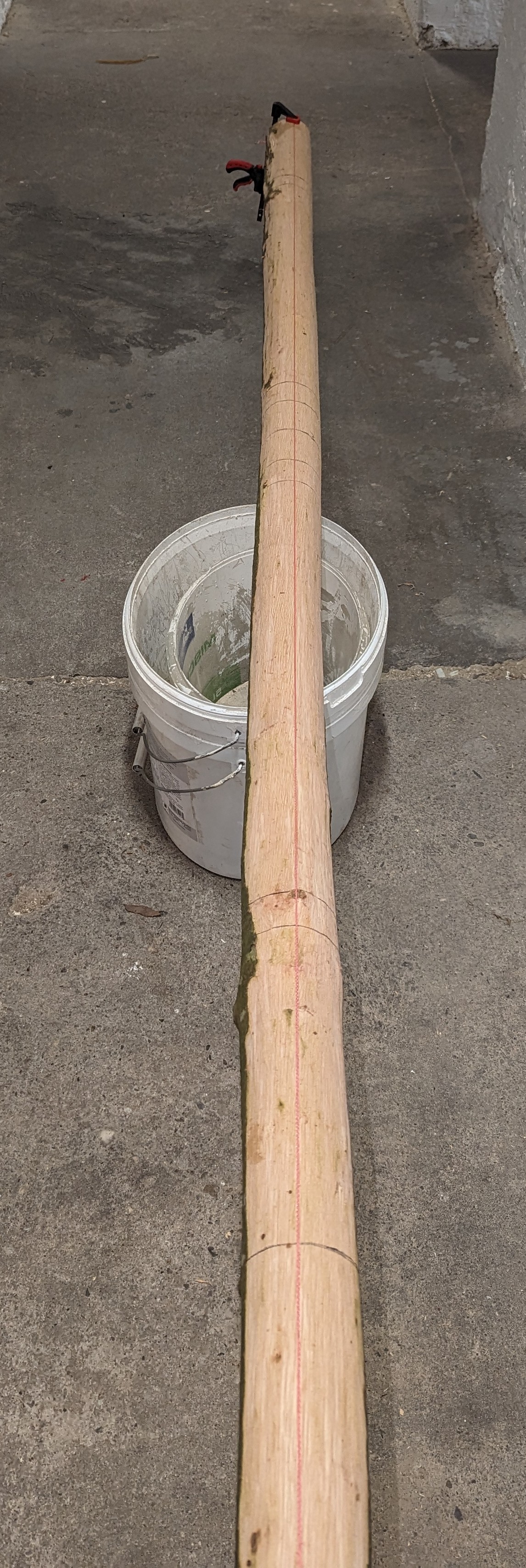

Den Hasel hab ich eben auf den Markkanal gearbeitet.
Mit der Säge alle 20cm Schnitte gemacht und dann mit einem Beil rausgebrochen.
Der hat jetzt 3cm natürlichen Reflex.
Die Kopfseiten der Fadeouts hab ich dann noch mit Leim versehen und auf ein Brett gespannt.
Werkzeuge: Säge, Beil, Ziehmesser, Holzleim, Schraubzwingen,
