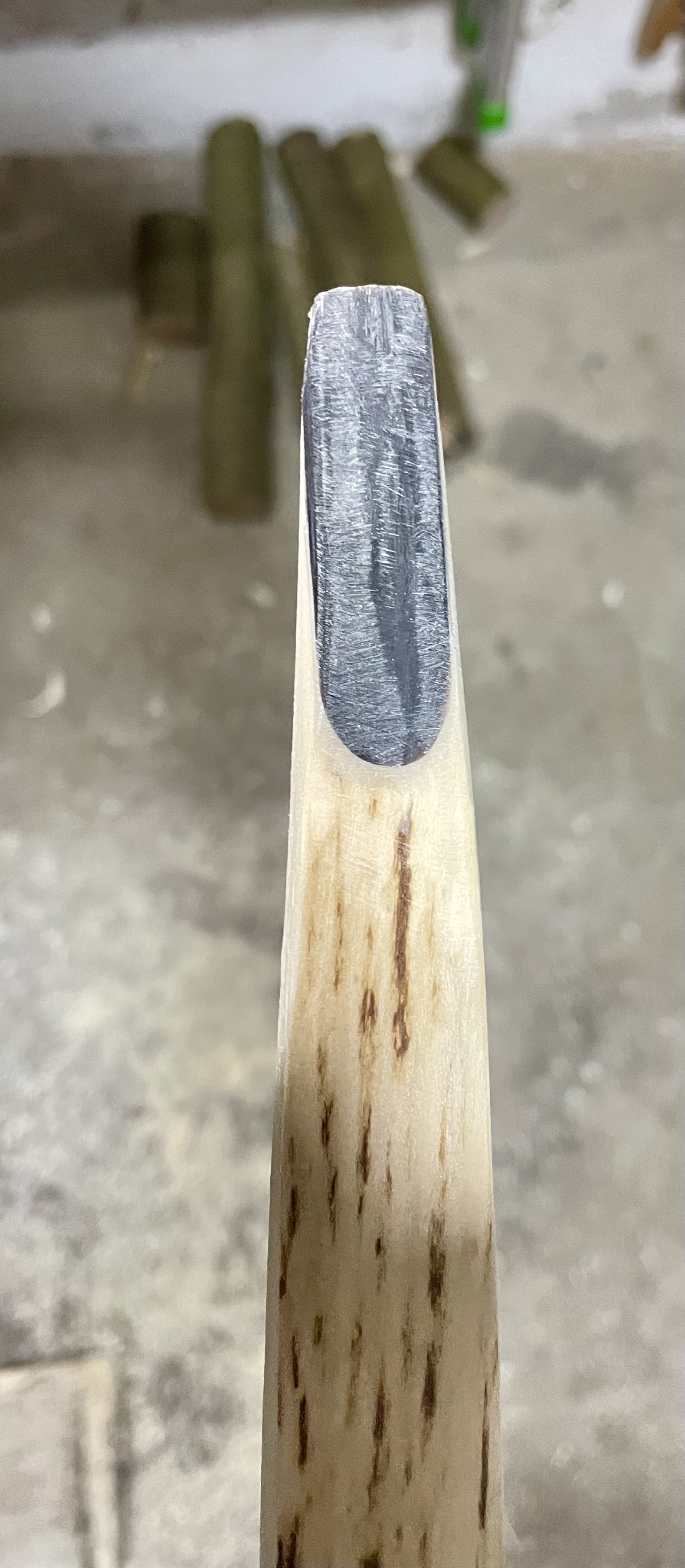

Beim Hartriegel hab ich Büffelhorn für die Tips aufgeklebt und an zwei gammligen Stellen in Griffnähe etwas Uhu Endfest reingeföhnt:

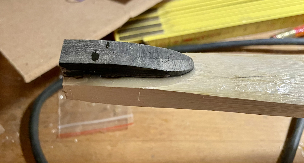

Hab heute noch die Rohlinge aus Büffelhorn mit Uhu Endfest aufgeklebt.

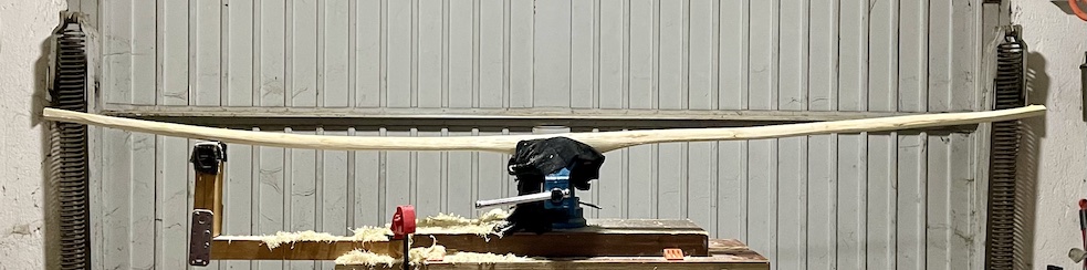

Der Hartriegel hat doch noch eine zweite Chance gekriegt. Habs mit der Heissluftpistole versucht und es hat geklappt.
5 Tage später hat es immer noch gepasst.
Hartriegel
Hartriegel

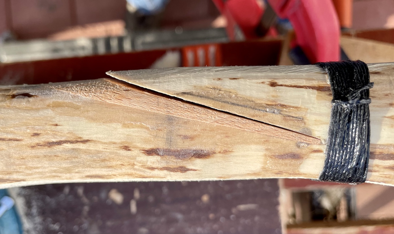

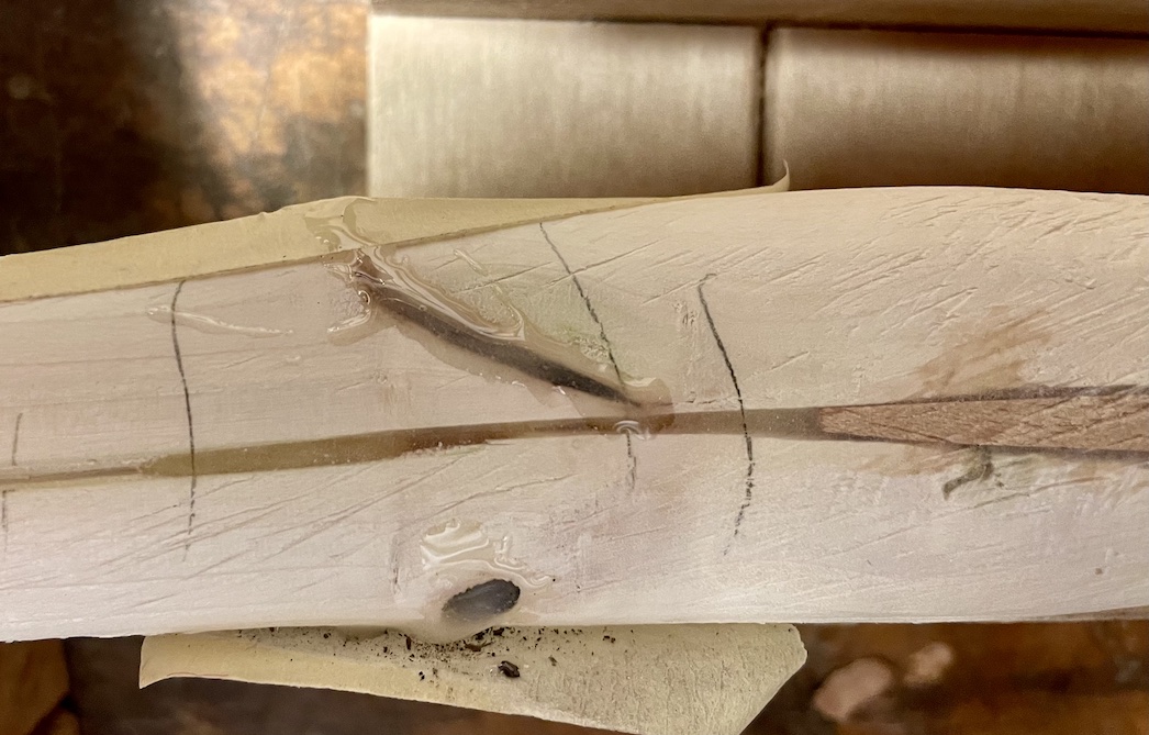

Beim Tillernhat hat heute doch der Keil aufgegeben:
Keil
Keil
Ich hab ihn dann gleich auf mehrere 30 cm Stücke gekürzt:-)

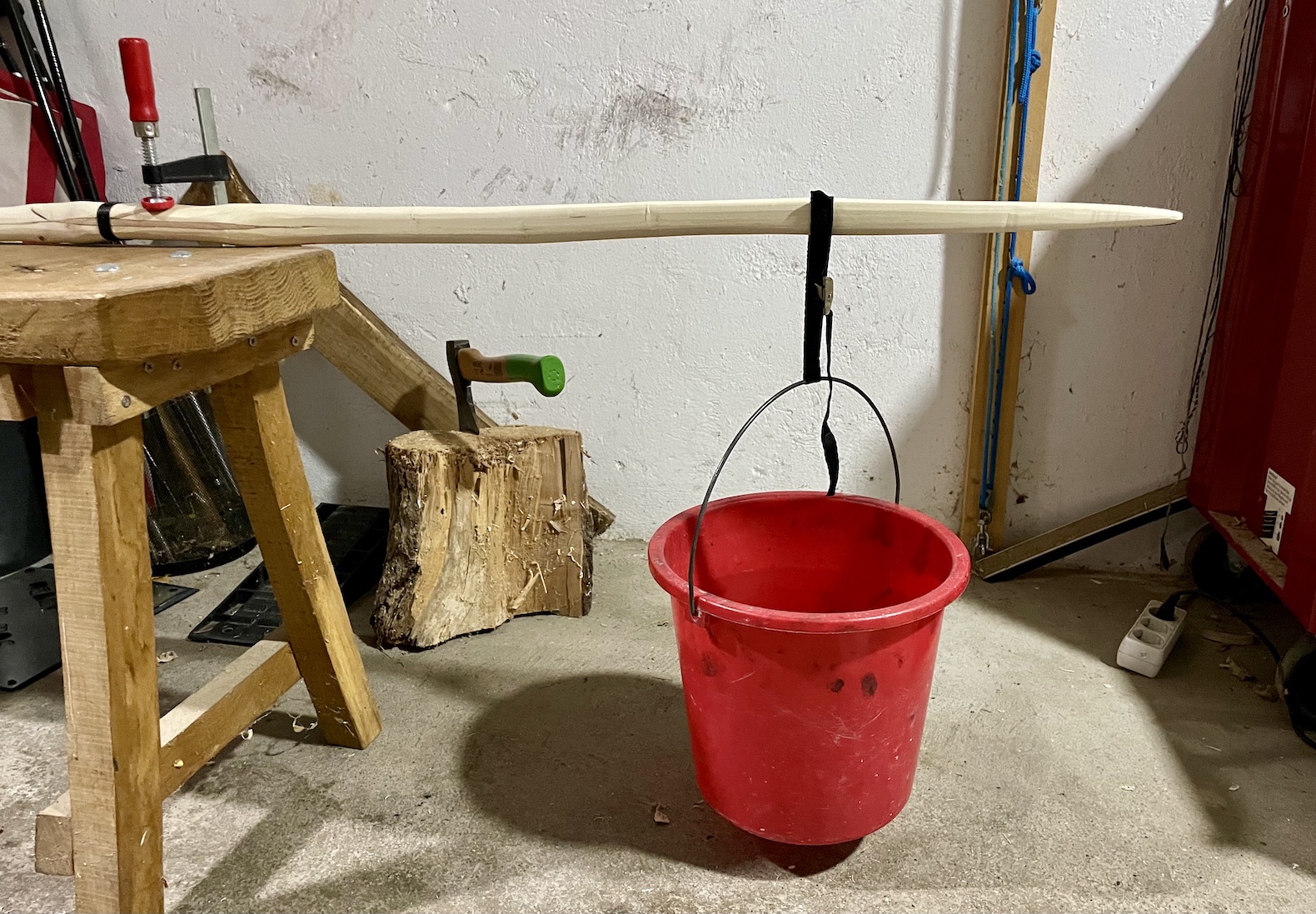

Der Hasel wurde heute angetillert, ist noch viel zu stark, der Reflex links ist so gewachsen.
Hasel
Hasel
Bin gespannt wie ich das hinbekomme.

War die Stelle mit dem Keil komplett gewickelt?
HoyoM
Beiträge: 179
Re: Saplingbow 16, HoyoM, dünner Hartriegel und Ersatzhasel
Beitrag von HoyoM »
Nein war sie leider nicht, hätte ich doch machen sollen. Ob es dann aber dauerhaft gehalten hätte?
Ulli
Der Weg ist das Ziel
Beiträge: 1521
Hat gedankt: 149 Mal
Hat Dank erhalten: 419 Mal
sieht nach zu wenig Kleber in der Fuge aus. Hätte einfach einen zweiten Keil dazu einklebt, mit ordentlich Kleber, dann Wicklung zusätzlich mit Epoxy getränkt, Distraktionskraft auf Fuge (Biegeversuch) geht gar nicht.
HoyoM
Beiträge: 179
Beitrag von HoyoM »
Zuwenig Kleber ist gut möglich, vermutlich hat es den herausgedrückt als ich den Keil reingetrieben habe, Gebogen hab ich aber anschließend nicht im Griff sondern im ersten Drittel der Wurfarme.
Ulli
Beiträge: 7158
Hat Dank erhalten: 325 Mal
Wicklung muss trotzdem drauf.
Fuer mich sieht das auch nach verhungerter Klebefuge aus.
