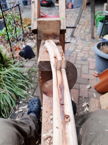

Gestern hab ich endlich mal den toten Hartriegel in rudimentaere Bogenform gebracht.
Beim ersten leichten Biegeversuch hat's ganz arg geknurspelt. Also die verdammte Rinde doch runtergemacht.
Beim Zuschneiden sind noch jede Menge Gammelstellen und ein gammliger Ast aufgetaucht. Letzterer hat sich aber beim dran rumschnitzen als weiter innen ganz OK rausgestellt.
Werkzeug:
Beiträge: 6809
Hat gedankt: 277 Mal
Hat Dank erhalten: 409 Mal
Re: Saplingbow 16, fatz, Fichte, Hasel, Hartriegel
Das ist wirklich spannend. Ich wünsche es dir nicht, aber ich unke, dass das Totholzding brechen wird.

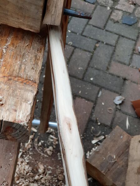

Heut Nocken aus Hirschgeweih drangebaut, eine Sehne gedreht und angefangen ein bissl zu tillern. Bis jetzt sieht's noch gut aus. Das Zuggewicht ist noch bei 3,4#/", was heisst ich sollt derzeit bei 80 rum rauskommen. Da ist also noch gut was dran.
Eigentlich wollt ich die Enden ein bissl verlaengern, weil der Stecken mir ein bissl zu kurz ist. In Anbetracht der vielen Gammelstellen und des noetigen Aufwands hab ich das abgeblasen. Wird's halt ein kurzer Bogen.

Fertig getillert und Fotos gemacht. Das faule Ding haelt mit immerhin 75# auf 32".
Ich bin beeindruckt

Ist das jetzt eigentlich ein Kompostbogen?
Beiträge: 6309
Hat gedankt: 80 Mal
Hat Dank erhalten: 247 Mal
Toll was du aus dem Holz gemacht hast.
Wenn es ein Kompostbogen sein soll dann müsste er aber verfaulter Hund heissen. ;D
Beiträge: 7127
Hat Dank erhalten: 304 Mal
Na verfault war genug. Bzw ist noch. Den faulen Kern hab ich nur da, wo er freigelegen ist, rausgepopelt. Weiter oben ist der noch drin. Schein ihm nichts zu machen. Ist ein recht strammes Kerlchen. Ich muss die Tage dann doch noch versuchen ihn bis zum Ohr zu ziehen. Da geht schon noch ein bissl
