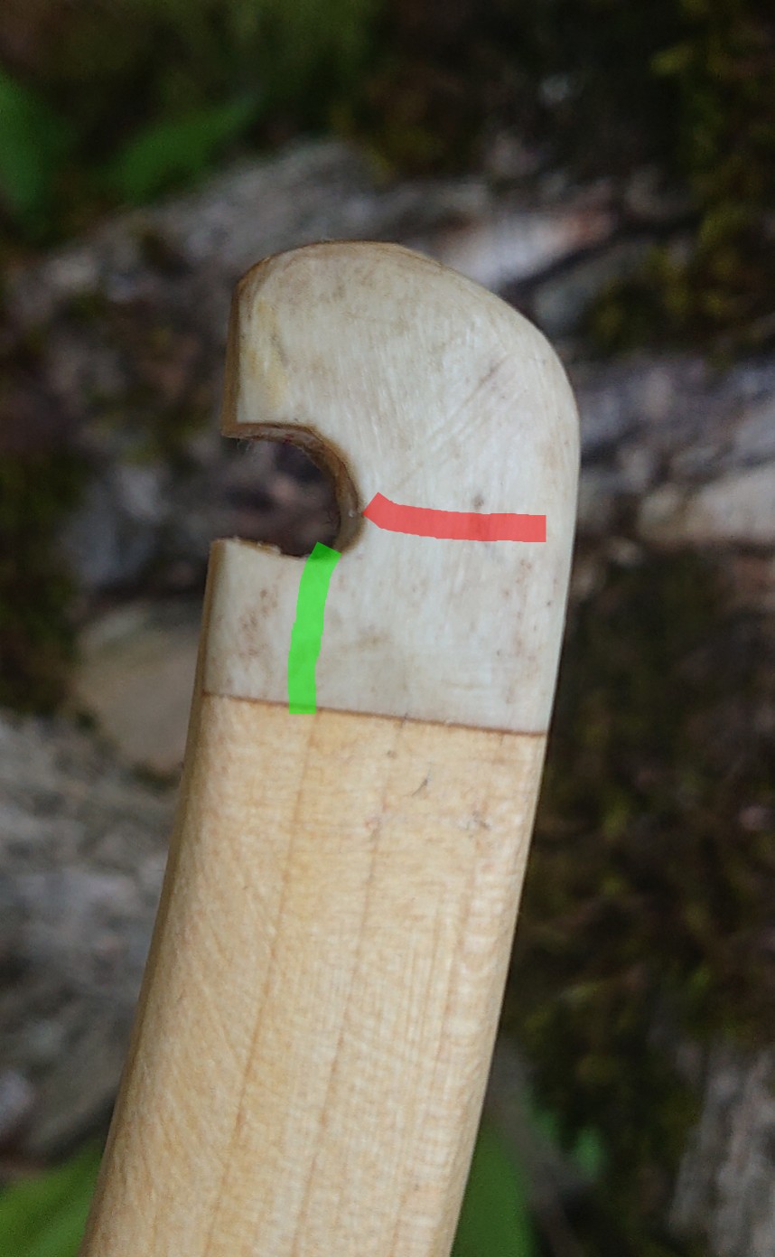

fatz hat geschrieben: 22.08.2024, 18:16
Tiefe der Nocke: Nur die 5x5mm Horn von der Nocke einwaerts halten den Rueckenring.
@fatz, danke für die Erklärung! 🙏
In welche Richtung meinst Du das, rot oder grün? 🤔
Beiträge: 6864
Hat Dank erhalten: 223 Mal
Re: Ahorn mit Geweih
Na von grün nach links
Beiträge: 8488
Hat gedankt: 855 Mal
Hat Dank erhalten: 156 Mal
Ich habe versucht Eure Kritik umzusetzen.. 😊
das Horn länger gemacht...
Beim Einpassen bin ich geblieben, hab aber versucht bessere Klebe Fugen hinzubekommen... . 😊
Kuhhorn auf Robinie...
Beiträge: 7068
Hat gedankt: 154 Mal
Hat Dank erhalten: 184 Mal
Das sieht schon viel harmonischer (und professioneller) aus.
Btw, weißes Horn sieht immer wieder klasse aus!
