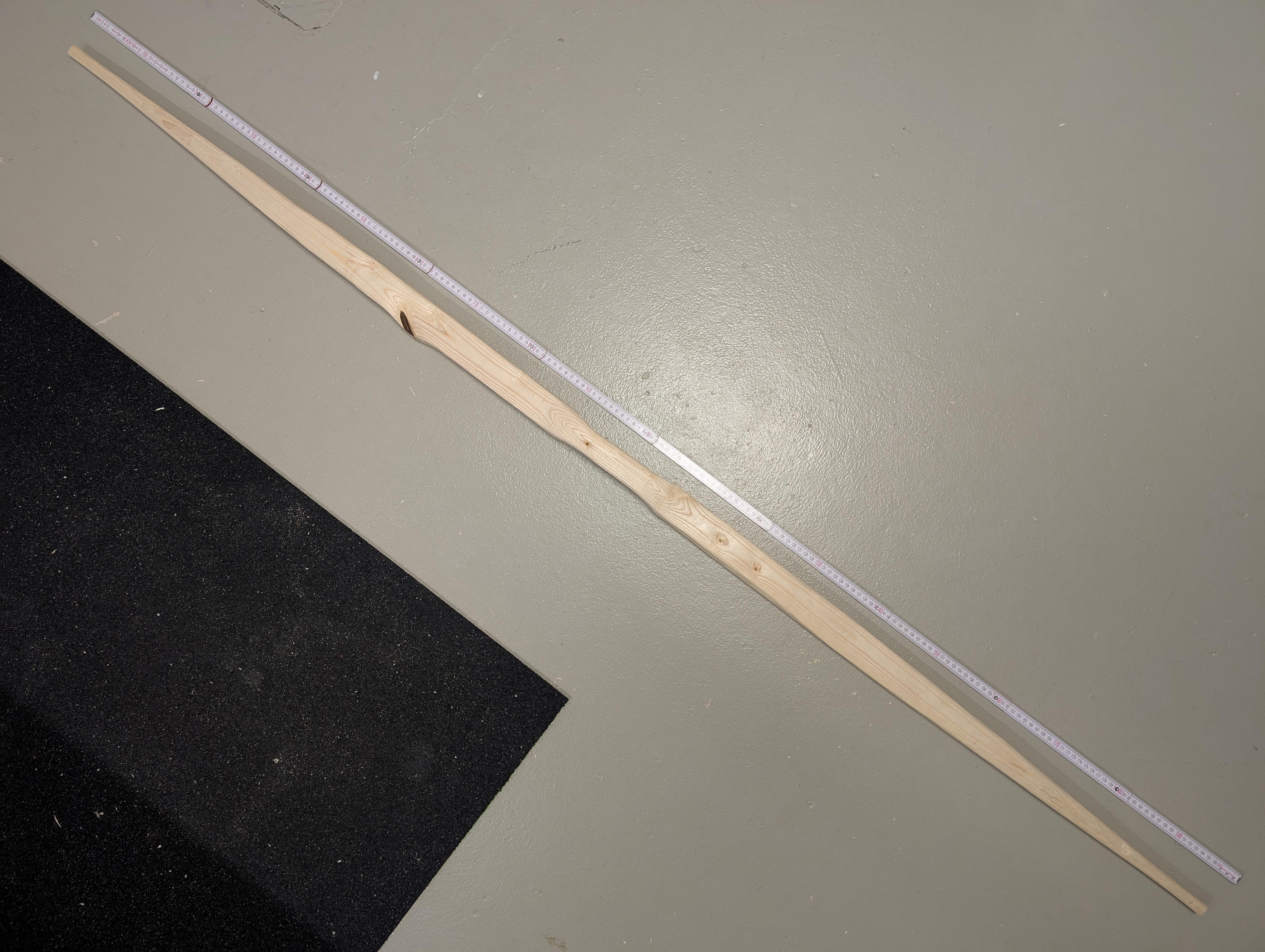

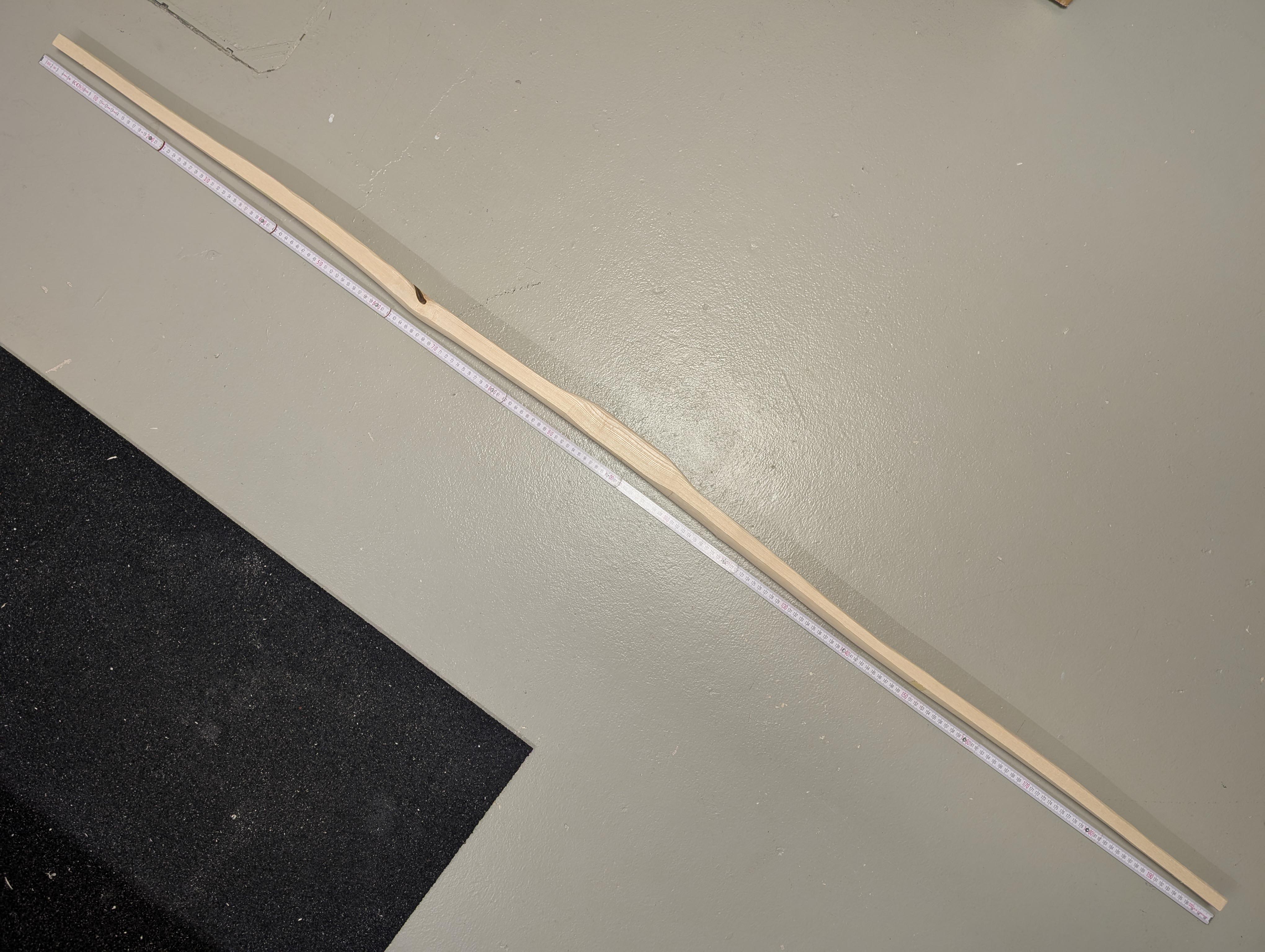

Ich würde da am aktuellen Ring bleiben. Der sieht mir besser aus als der Orange Markierte, und wenn du noch so viele Ringe abtragen würdest, könnte der Bogen schon zu schwach werden. Ich denke nicht dass das Wurmloch Probleme machen wird. Solche Verfärbungen hab ich bislang aber noch nicht gesehen. Den Ast würde ich ausbohren und einen Dübel mit Epoxidharz einkleben.
Re: Stave mit dünnen Jahresringen brauchbar?
Ich denk auch, das es jetzt nimmer sinnvoll ist da was runterzunehmen. Die Ringe für die sich das lohnt sind im untere Drittel und da bleibt dir nix mehr über.
Rest siehe Bogenbas
Rest siehe Bogenbas
Dann bleibe ich bei dem aktuellen Jahresring und werde die Außenkontur fertig stellen, um dann mit dem Tillern zu beginnen.
Die Verfärbungen sind nun Teil der individuellen Ausstrahlung dieses "Totholzbogens".
Ich plane den Bogen unsymmetrisch zu fertigen, mit leicht verkürztem unteren Wurfarm, damit der Nockpunkt halbwegs in die Mitte liegt.

Finde ich voll spannend, magst Du mir die Berechnung verraten?
- Beiträge: 6569
- Hat gedankt: 222 Mal
- Hat Dank erhalten: 330 Mal
In deiner Skizze ist der Bogen mit 183 cm N/N gezeichnet, anhand der Maße sind es 184 cm.
Die Bogenmitte liegt etwas unterhalb des Druckpunktes der Bogenhand, falls du keine sehr kleinen Hände hast.
Die Unterkante des arrowpass liegt ca. 4 cm über der Bogenmitte, der Nockpunkt auf keinen Fall in der Mitte.
Wenn die Esche noch tauglich ist, wird die Aststelle wahrscheinlich wegfallen um auf dein Zuggewicht zu kommen.

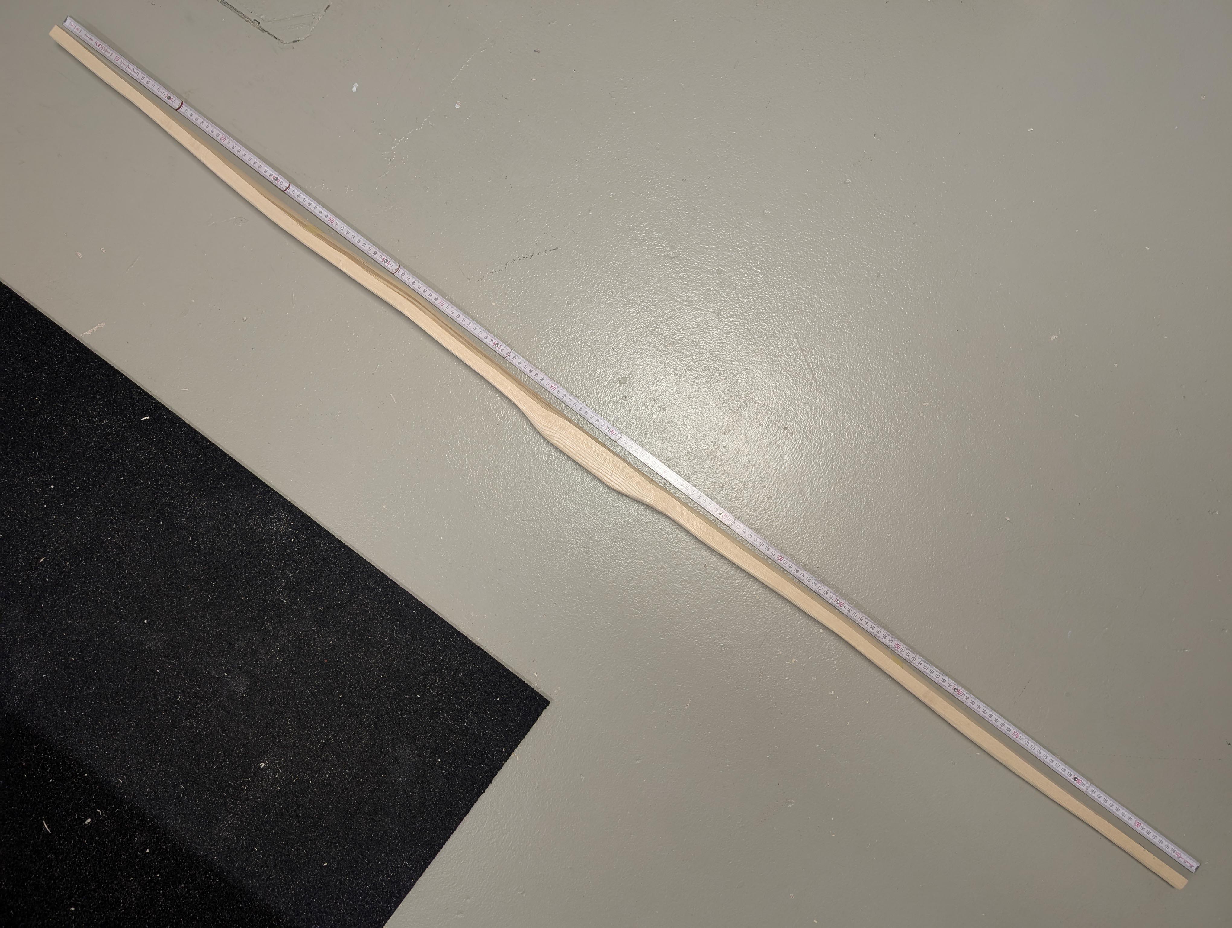

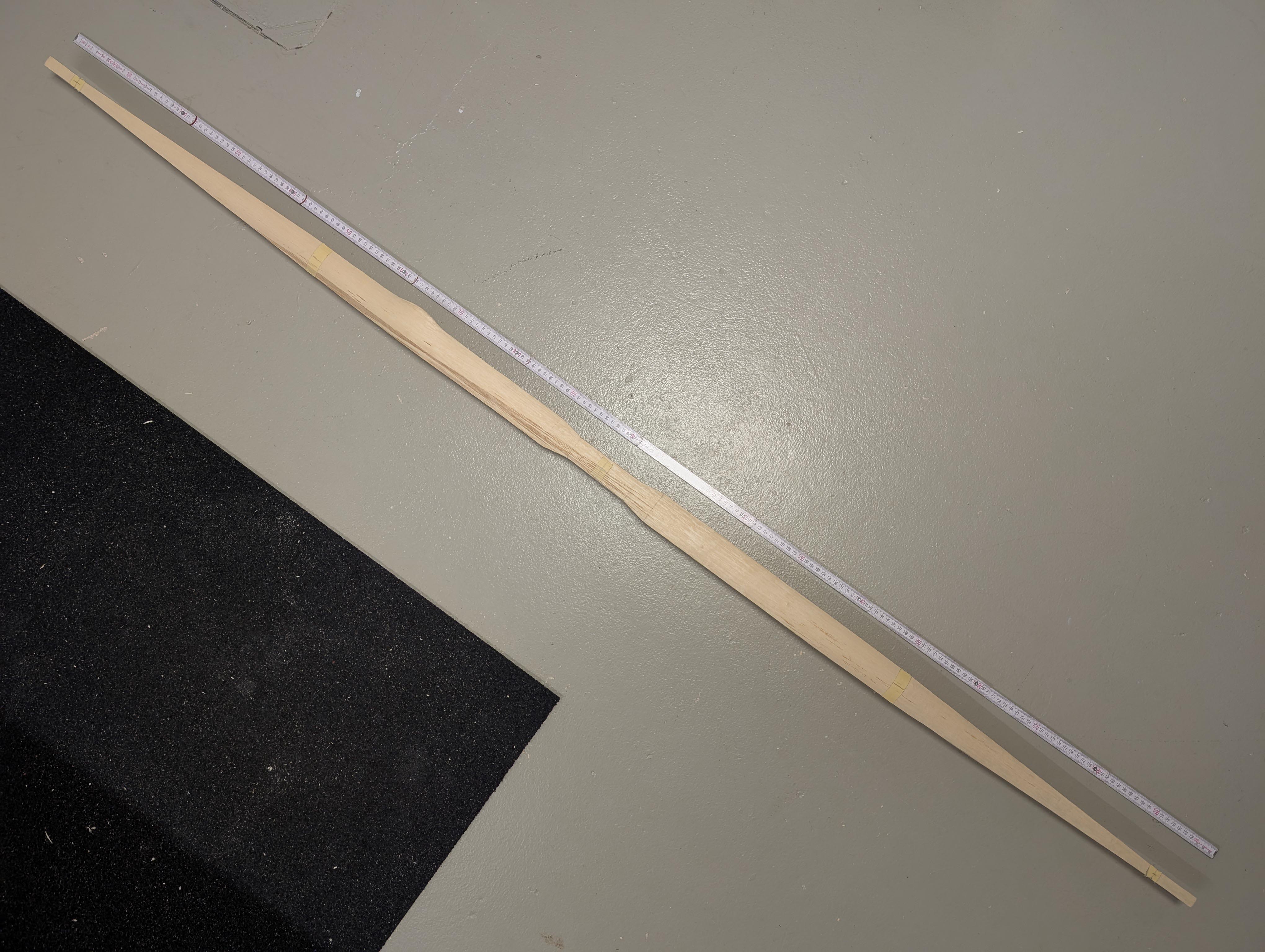

Habe mich an die Empfehlungen von Schnabelkanne gehalten und den Bogen nun symmetrisch mit 184 cm Nock-zu-Nock Abstand und 10 cm Grifflänge herausgearbeitet. Mit dem symmetrischen Aufbau ist mir irgendwie wohler.
Ich habe mir das Sehnen-Flechten immer recht aufwändig vorgestellt (mit Sehnenbrett, Mittenwicklung, Kenntnisse über Materialdehnung, etc.). Klingt in der Beschreibung von Kemoauc nicht furchtbar aufwändig... Dann werde ich das demnächst auch mal versuchen.
Nun folgt der Teil der mir aufgrund mangelhafter Erfahrung Sorgen macht: Das Tillern. Aber auch dazu gibt es ja glücklicherweise viele Videos.
Die 30# Zuggewicht haben mehrere Gründe:
Frage:
Ich wollte Tip Overlays aus Reststücken des selben Holzes aufkleben, um den obersten Jahresring nicht für die Nocken durchtrennen zu müssen. Optisch sollen sie so unauffällig wie möglich sein. Horn oder andersfarbiges Hartholz gefällt mir an diesem Bogen nicht.
- Ich befürchte, dass das minderwertig gewachsene Holz nicht viel mehr aushält
- Als blutiger Anfänger empfinde ich 30# als angenehme Zugkraft
- Ich habe mit recurve Bögen und Carbon-Pfeilen die Erfahrung gemacht, dass höhere Zuggewichte beim 3D-Bogenschießen die Pfeile recht schnell zerstören
- Ich möchte den Bogen eventuell auf LARP Events nutzen (man schießt mit gepolsterten Pfeilen auf andere kampfeslustige Verrückte), dort gilt aus Sicherheitsgründen eine Obergrenze von 30#
Frage:
- Sind Tip Overlays hier überhaupt sinnvoll?
- Kann man Esche dafür nutzen, oder ist es zu weich?
- Sollen die Overlays auf den unverletzten Rücken geklebt werden oder soll dieser schräg abgeschliffen werden? (habe beide Varianten gesehen)

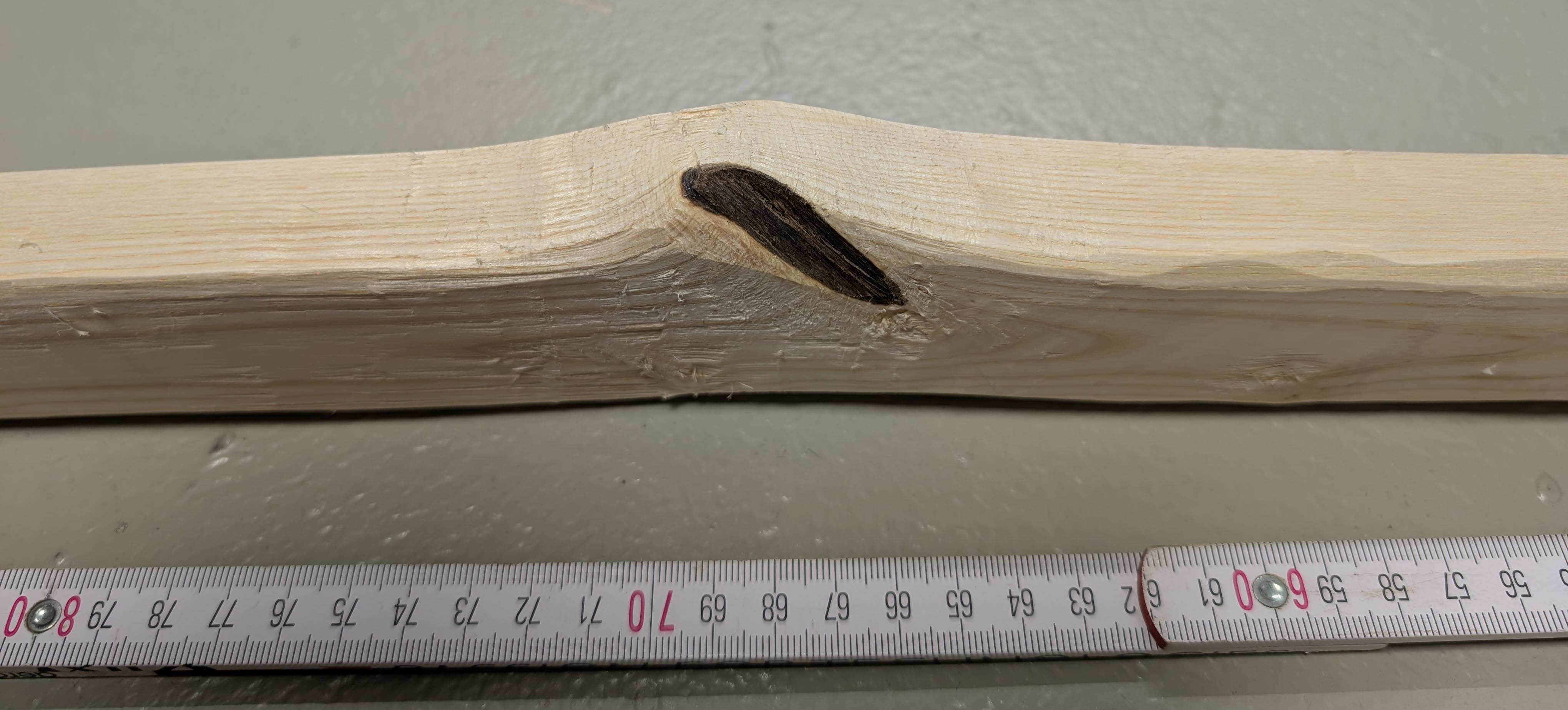

Der Bogen sieht soweit sehr gut aus. Die Aststelle musst du aber nicht um so viel dicker lassen. In der dicke steifen wenige Millimeter schon stark aus.
Zu deinen Fragen:
1) Tipoverlays sind bei der Holzart nicht notwendig. Sie haben nur den Vorteil das man die Sehnenkerbe am Rücken statt an den Seiten machen kann und dadurch kann man die Enden schmäler machen und Gewicht sparen.
2) Ja kann man, aber wenn man die Mehrarbeit schon auf sich nimmt würde es besser aussehen etwas zu nehmen was sich farblich abhebt.
3) Prinzipiell geht beides aber die Klebeflächen sollen möglichst spaltfrei auf einander passen. Das gelingt einfacher wenn man es schräg schleift. Und so verhindert man auch beim flach schleifen eine Stufe am Rücken zu bekommen.
Zu deinen Fragen:
Servus, Design sieht gut aus. Als grobe Richtwerte für die Dicke der WA, nach den Fade out 2 cm verlaufen zu den Enden auf 1,2 cm.
Die WA im Bodentiller vorsichtig an die Biegung gewöhnen, oder im Schraubstock den Bogen im Griff seitlich einspannen und dann an den Enden den WA leicht biegen um zu sehen ob er sich gleichmäßig biegt.
Deflexe Stellen (Knicke/Wellen) - dort am Bauch einen Hauch mehr Material lassen als an den Reflexen oder geraden Teilen des WA, deflexe Stellen biegen schnell zuviel, gibt dazu einen guten Beitrag vom Raben im Wiki.
