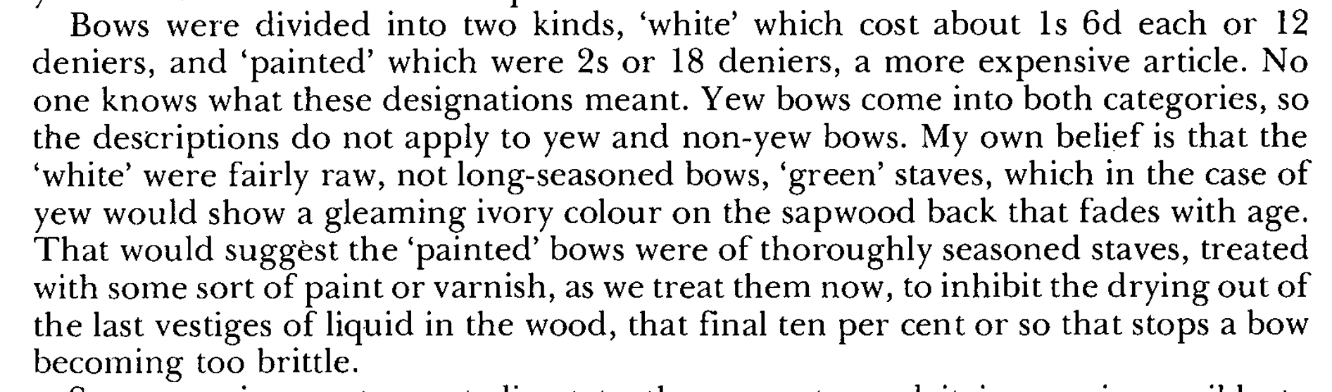

Jetzt hab ich es gefunden und zwar in dem Buch der gefiederte Tod von Seehase und Krekeler auf S 36,
„Der fertige Bogen wurde als „painted“ oder als „white“ bezeichnet, je nachdem ob er ein Wachs- oder Politurfinish erhielt oder unbehandelt blieb.“
Den doppelten Preis erklärt dass aber auch nicht.
Beiträge: 6800
Hat gedankt: 277 Mal
Hat Dank erhalten: 405 Mal
Re: Daumenring im 100 jährigen Krieg
Die haben dann ja wohl bei Robert Hardy abgeschrieben ::)
Sein Buch ist deutlich älter
Robert Hardy: Longbow. A social and military history

Neumi hat geschrieben: 08.12.2024, 18:58 Die haben dann ja wohl bei Robert Hardy abgeschrieben ::)
Sie haben Sir R. Hardy im Literaturverzeichnis angeführt, also alles ok. ;D
