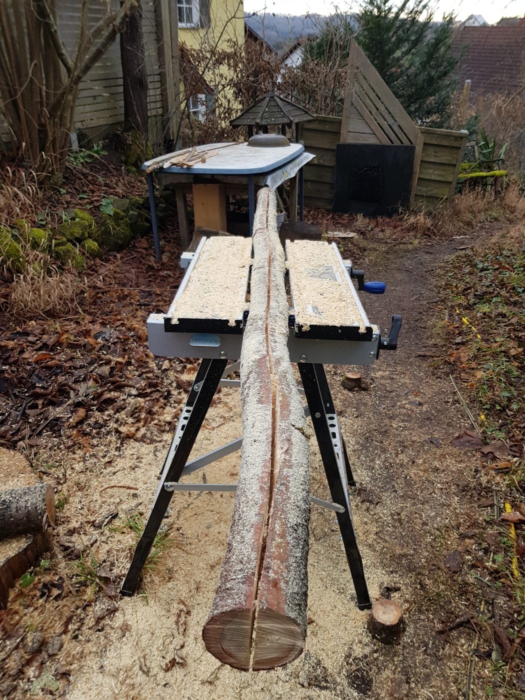

Ob dieser Ast gerade genug ist für den Mittelbogen mit 100cm....🤔.....schaun mer mal...
