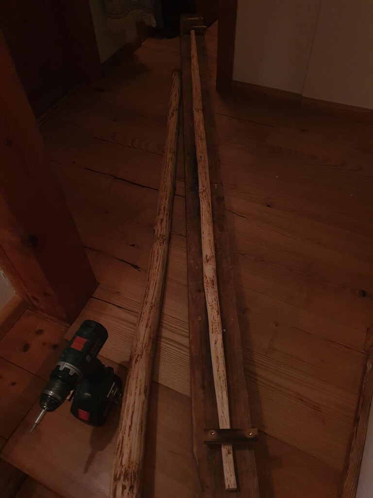

Hab heut nochmal an Hartriegel 1 geschnitzt. Der ist zwar noch nicht trocken (von gestern auf heut -60g), aber der Bodentiller sieht schon
ganz OK aus. Da er beim Trocknen recht reflex geworden ist hab ich ihn heut aufgespannt.
Hartriegel 2 steht wieder in der Werkstatt. Ich glaub, den hab ich gehimmelt. Schad um das schoene Stueck Holz

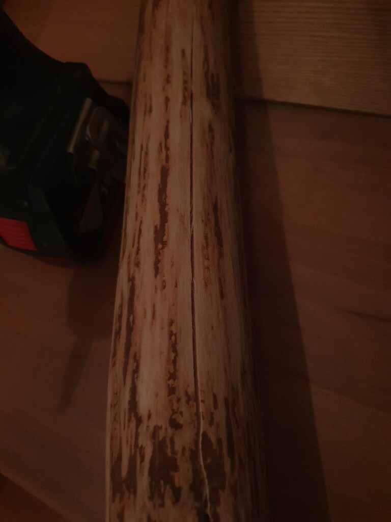

Hartriegel 1 verliert immer noch 30-40g pro Tag. Da geht noch nix mit Tillern :-\ .
Heut hab ich ein paar schwarze Aeste ausgeduebelt und das Stangerl wieder zum Trocknen in die Wohnung

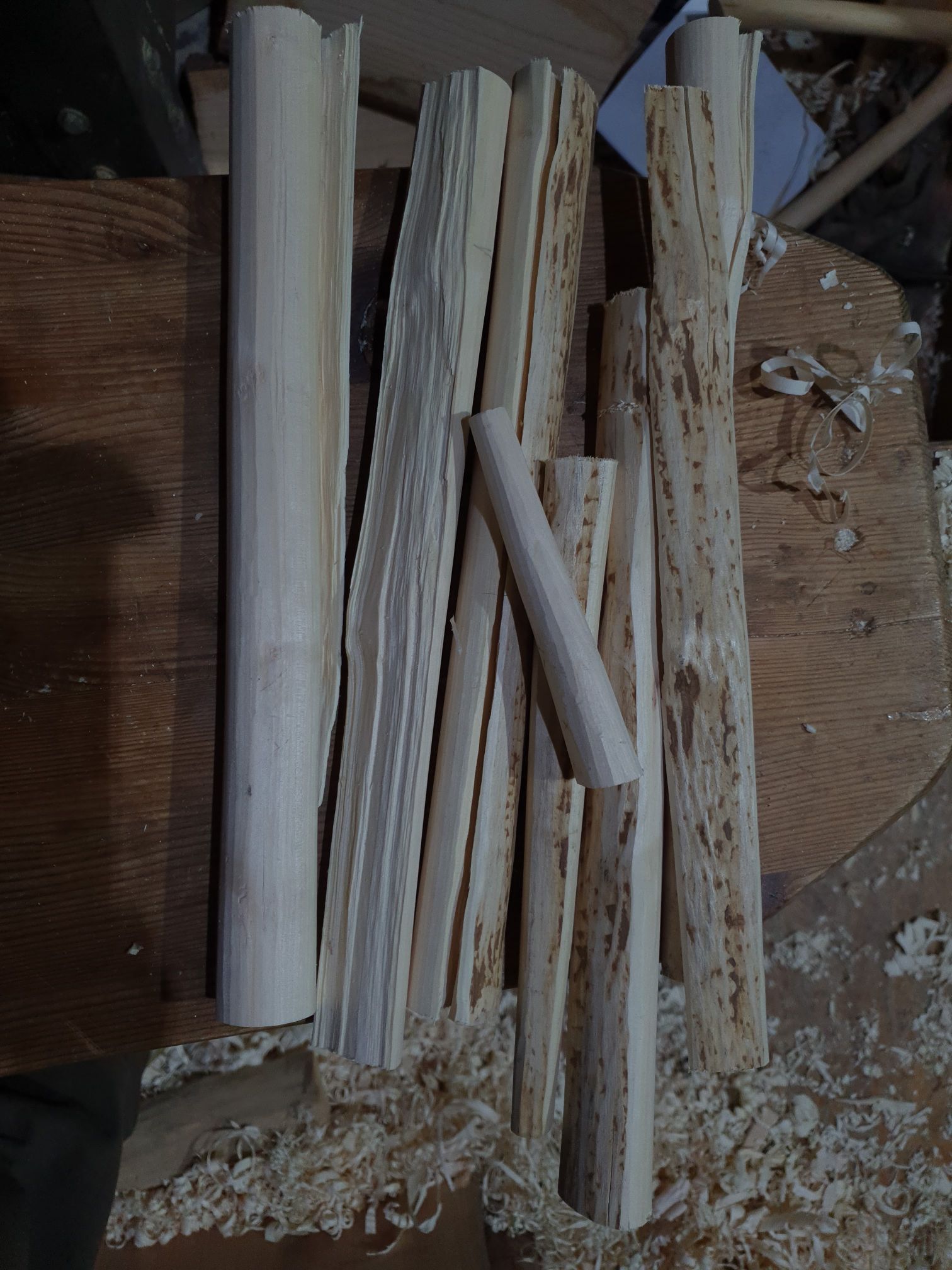

Seit gestern -10g/24h. Besser, aber noch nicht gut. Heut die Duebel abgesaegt und mit dem Hobel geplant und noch zwei
Hornnockenrohlinge am Bandschleifer gemacht. Ich weiss, ist ein bissl fad', aber ich find's auch grad ned so spannend
