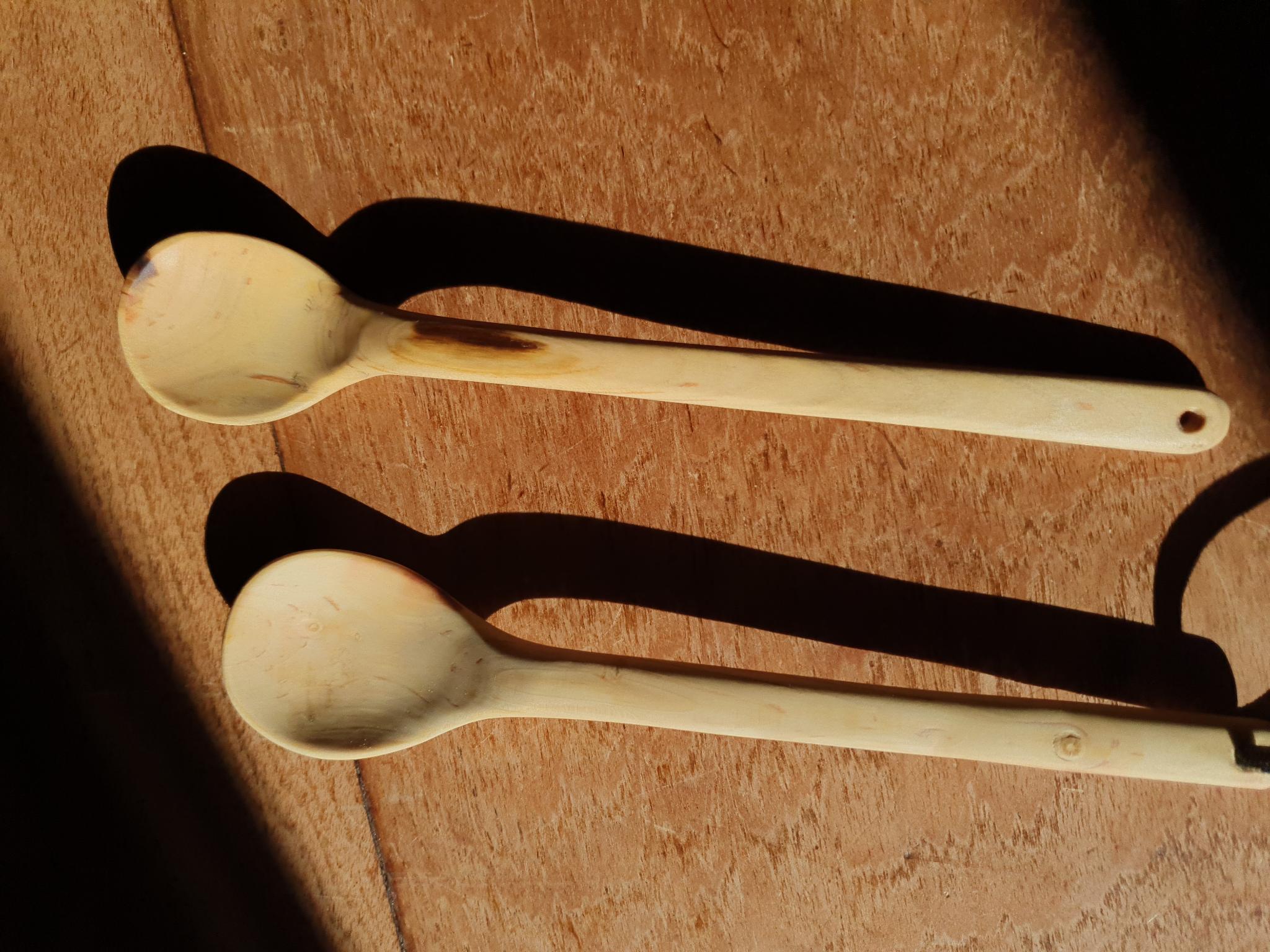

Nachdem anscheinend nur ich sowas mache:
Weißdorn (Rest vom Sap)
Flieder:

Musstest du beim Weißdorn den Markkanal Füllen?
Wie und womit hast du das gemacht?
Beiträge: 7060
Hat Dank erhalten: 297 Mal
Re: Holzloeffel schnitzen
Bei dem Weissdorn nicht. Da war genug Platz, dass der Kanal nicht drin ist. Der Flieder war etwas duenner, deswegen
ist der Markkanal drin. Ich hab einfach mit einem 2.5mm Bohrer das Mark rausgepopelt und dann mit Akkuschrauber und
Bandschleifer einen leicht konischen Duebel aus Weissdorn (lag grad rum und war trocken) gemacht und eingepappt. Der
Flieder ist uebrigens als Rohloeffel in der Mikrowelle getrocknet. Geht gut, nur sollte man nicht zu lang, sonst sieht's so aus
wie der kleinere Loeffel am Ende :-\

fatz hat geschrieben: 01.03.2026, 22:13 Flieder ist uebrigens als Rohloeffel in der Mikrowelle getrocknet. Geht gut, nur sollte man nicht zu lang, sonst sieht's so aus
Da wäre das Backrohr vielleicht doch die sicherere Wahl... ;)
Beiträge: 7060
Flieder reisst halt gern und im Backrohr trocknest du eher von aussen nach innen. Ausserdem wollt ich das mal probieren.
Geht echt flott und wenn man aufpasst...

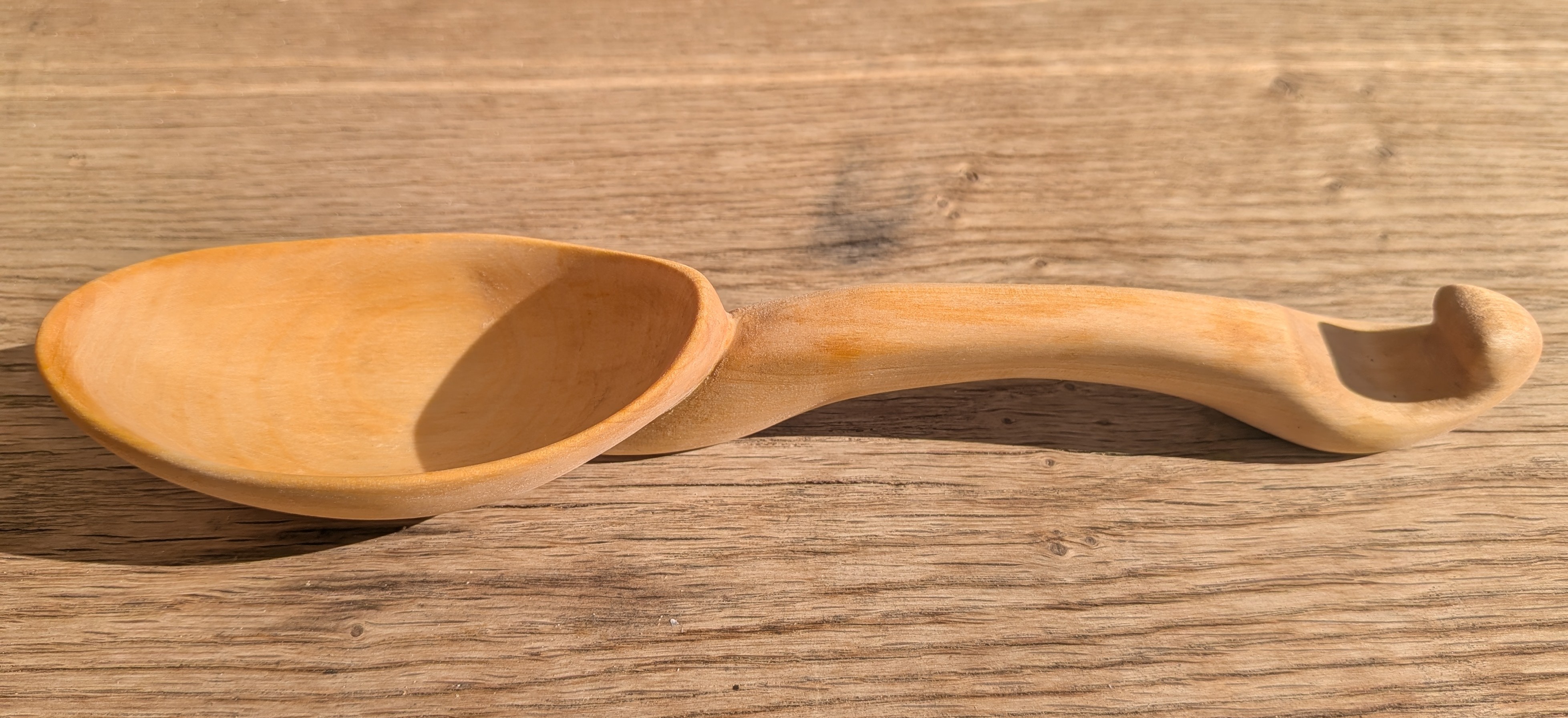

fatz hat geschrieben: 28.01.2025, 19:29 Und jetzt will ich eure Loeffel sehen!
Letzte Woche hab ich meinen ersten Löffel fertig gemacht. Reststück von einem Hasel Stave.
fatz hat geschrieben: 28.01.2025, 19:29 . Achtung nicht zu tief/schmal machen,
sonst kommt man mit der Oberlippe nicht mehr bis auf den Grund (Testen!) und das halbe Essen bleibt im Loeffel.
Das hab ich leider nicht beherzigt. Deswegen zum Essen eher ungeeignet. Mal schauen welchen Zweck er erfüllen wird.

Da hast du dich ja künstlerisch verausgabt. Du könntest den Rand doch immer noch nacharbeiten. Oder hast du schon nen anderen Zweck dafür gefunden?

Bogenbas hat geschrieben: 03.03.2026, 13:57 Du könntest den Rand doch immer noch nacharbeiten.
Da hast du Recht, auf die Idee bin ich tatsächlich nicht gekommen. Manchmal hat man echt ein Brett vorm Kopf.
Beiträge: 7060
Erstmal: Sieht gut aus.
Ein bissl lang wir er dann trotzdem sein, auch wenn du ihn niedriger machst. Nimm ihn lieber als Servierloeffel. Waer schade,
wenn er dann komisch aussieht. Hasel ist eh recht weich, der wird nicht wirklich glatt und das nervt, wenn man ihn im Mund hat.
Die Form wird mit der Zeit. Das braucht ein paar Versuche und man findet dann das, was einem wichtig ist. Ist immer so ein
Hin und Her zwischen Funktion und Optik.
Das Brett vorm Kopf gibt auch prima Loeffel >:)

Eignet sich doch bestens zum Eierlaufen. Damit hat man immer gute Gewinnchancen. ;D

Den würde ich zum Müsli "scheppen" oder so nutzen
