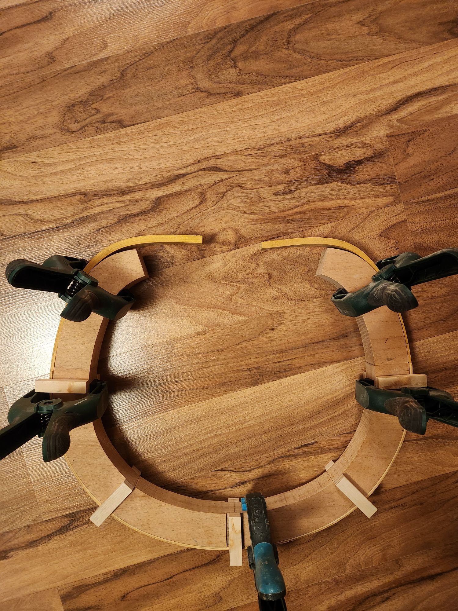

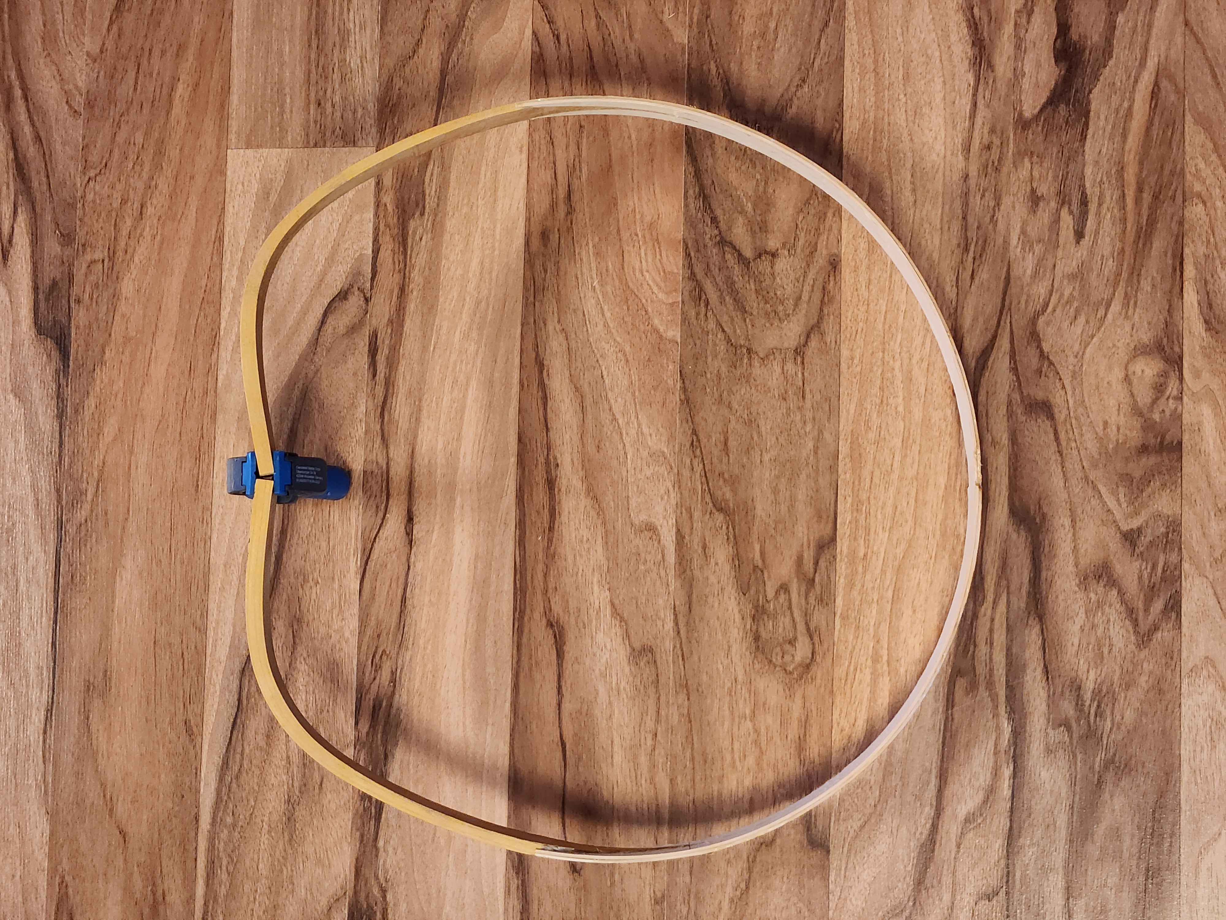

Und wie korrigierst du die Asymmetrie im Kern?

Re: Koreanischer Kompositbogen build-along
Ich glaub da ist der eine Siyah zwischen der scharfen Biegung und dem Spleiß etwas gerader als der andere. In dem Bereich muss ich noch den Übergang feilen. Wenn ich dann das Horn in der Form verklebe, sollte sich die Biegung hoffentlich angleichen.

Ich kann mir schon denken, warum jemand hier auf Krabbenbogen kommt... Deine Siyahs sind deutlich stärker gebogen als ich es von Koreanern kenne...
Eine gewisse Asymmetrie weisen nahezu alle so stark reflexen Kompositbogen auf...
Findest du? Wenn ich die Enden bei meinem zusammen führe finde ich, sieht das schon so aus wie auf den meisten Bildern solcher Bögen. Und bei Stiliyan Stefanov sehen die noch deutlich stärker gebogen aus. Den Bogen würde ich dafür aber auch nicht als Referenz nehmen.
Ja genau. Deshalb hab ich mir bislang noch nicht so viele Gedanken darüber gemacht. Aber natürlich sollte man trotzdem bei jedem Schritt so genau wie möglich arbeiten, sonst summieren sich am Ende die Fehler. Ich bin aber guter Dinge dass ich das weitestgehend ohne aktives Handeln korrigiert bekomm.
Heute hab ich mich mal an den Dickentaper am Siyah gemacht. Anschließend hab ich den Rahmen mal zum kontrollieren der Asymmetrie in die Form gespannt. Zum Teil kommt das wie gedacht von dem Siyah-Abschnitt zwischen der starken Krümmung und dem Spleiß, die starke Krümmung ist aber ebenfalls unterschiedlich. Würde mich jetzt aber nicht so stören. Was mich aber stört ist, dass einer der Siyahs scheinbar auch schräg eingespleißt ist... ich glaub den muss ich entweder nochmal rausschneiden und neu kleben, oder gleich neue Siyahs machen. Mit denen bin ich nämlich sowieso nicht ganz glücklich weil sie so Schwarz verfärbt sind. Das kommt von einem Metallstreifen den ich beim biegen beigelegt hab. Der Streifen war rostig...
Einen Metallstreifen beizulegen, der sich gegenüber dem Holz verschieben kann, halte ich eh für sinnlos... gibt ein schönes Video der Firma Dictum dazu... Stichwort "Biegeband"...
