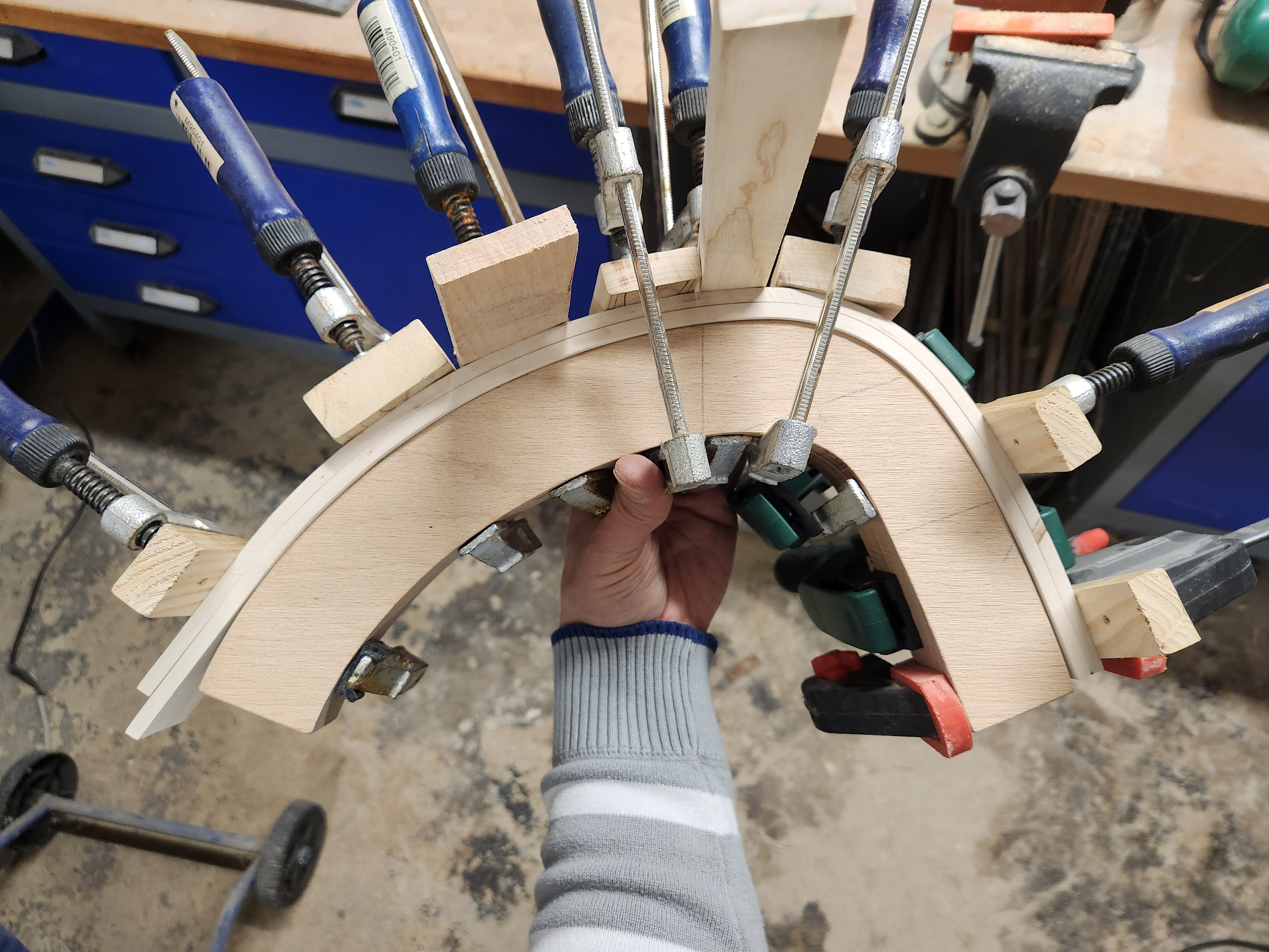

Heute hab ich mir Gedanken gemacht, was ich sonst so als Material für die Siyahs nehmen könnte (von dem was ich daheim hab). Und bin dabei bei Hasel und Hickory gelandet. Über Hickory hab ich schon ein paar mal gehört dass es zu schwer sein soll. Deshalb hab ich heute mal 4 Laminate aus Hasel und 4 aus Hickory mit identischen Abmaßen geschnitten und mit dem Dickenhobel auf exakt gleiche Dicke gebracht. Das Ergebnis war erschreckend.
Hickory ist tatsächlich um die hälfte schwerer. Schade, das hätte es mir nämlich viel einfacher gemacht, an gutes Material zu kommen...
Hasel
Hasel
Hickory
Hickory
Die Laminate sind nicht ganz 6mm dick. Da wäre jetzt mein Plan immer 2 Laminate gedämpft über einander in die Form zu biegen und dann mit einander zu verkleben.

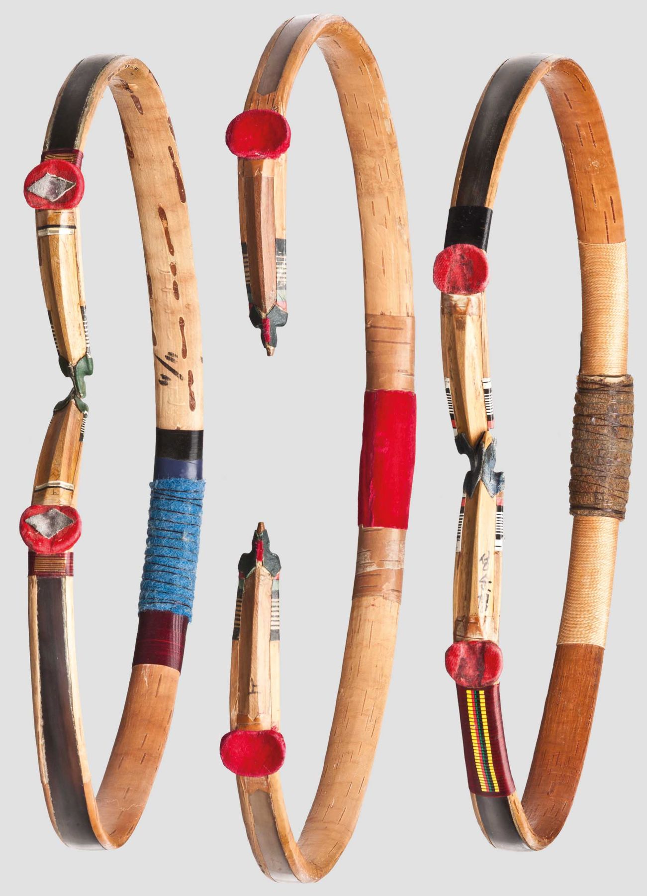

Hier habe ich noch zwei Fotos, wo man das ein oder andere Detail sehen kann.
Ich würde die raten den Biegebereich nicht zu schmal anzulegen, da er sonst zu instabil wird. Koreaner sind von Haus aus sehr leicht aus der Balance zu bringen, da kann etwas mehr Stabilität nicht schaden ;)
Hasel habe ich selbst schon als Siyahs verwendet, das ging ganz gut.
Osage wäre nicht meine erste Wahl für Siyhas, zumal die Bögen kaum Masse haben...zu schwere Enden könnten da schnell spürbar werden. Koreaner nehmen für den ganzen Kern Bambus, ich glaube auch für die Siyahs..., leicht und stabil ;)
LG Markus

Korean Traditionel Archery, S 26
Maulbeerbaum oder Robinie, nach Duvernay...

Die Koreaner stückeln ihre Rahmen genauso wie ich es gemacht hab. Die Siyahs wurden im Original aus Maulbeere gemacht. Stiliyan Stefanov hat Osage genommen und ich glaub in der TBB wurde auch Osage als Ersatz empfohlen. Aber ich probiers hald mal mit Hasel. Ich bin mir hald unsicher ob die Siyahs selbst im Reflexen Knick biegen, zumindest bei den Originalen. Die sind da nur 10mm dick und da könnte es dem Hasel schnell zu viel werden. :-\
Jedenfalls hab ich mal versuchsweise 2 der Laminate gebogen. Sieht bis hier hin gut aus. Keine Fasern aufgestellt :)
