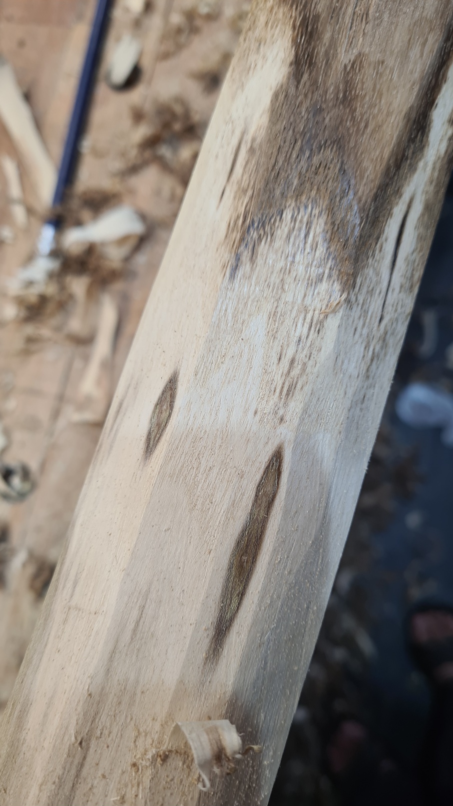

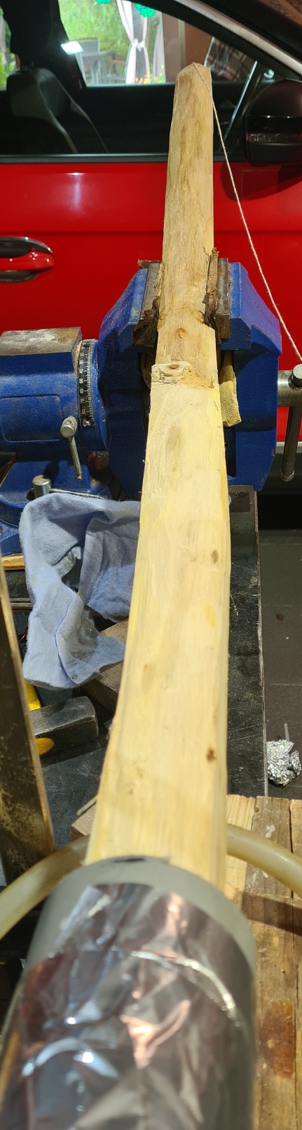

Der Splint ist ziemlich vergammelt, geht teilweise in den ersten Spätholzring. Ich versuche jetzt bis zum 2 Spätholzring vorzuarbeiten.

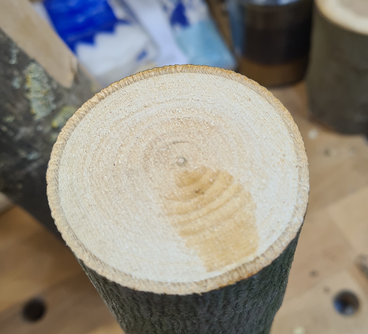

OT: was ist das für ein Holz. Sehr sehr leicht, fast wie Balsa. Das hab ich im Winter als Ahor geschlagen, isses aber nicht. Ich habe daraus einen Bogen gebaut und das sah richtig htig gut aus. Bis ich auf die Idee von leichten Flipps gekommen bin. Dabei ging er zu Bruch. War schon bei 45" bei 20". SOLLTE 40# werden. Gewicht 280g

Ja könnte irgendne Paulownia sein (frag mich nicht welche). Das Zeug ist federleicht (260-340 kg/m³), haben wir Dreikantleisten von importiert bei meinem alten Arbeitgeber, wird als Wegwerfprodukt auf dem Bau zum Schalungsbau beim Betongießen verwendet.

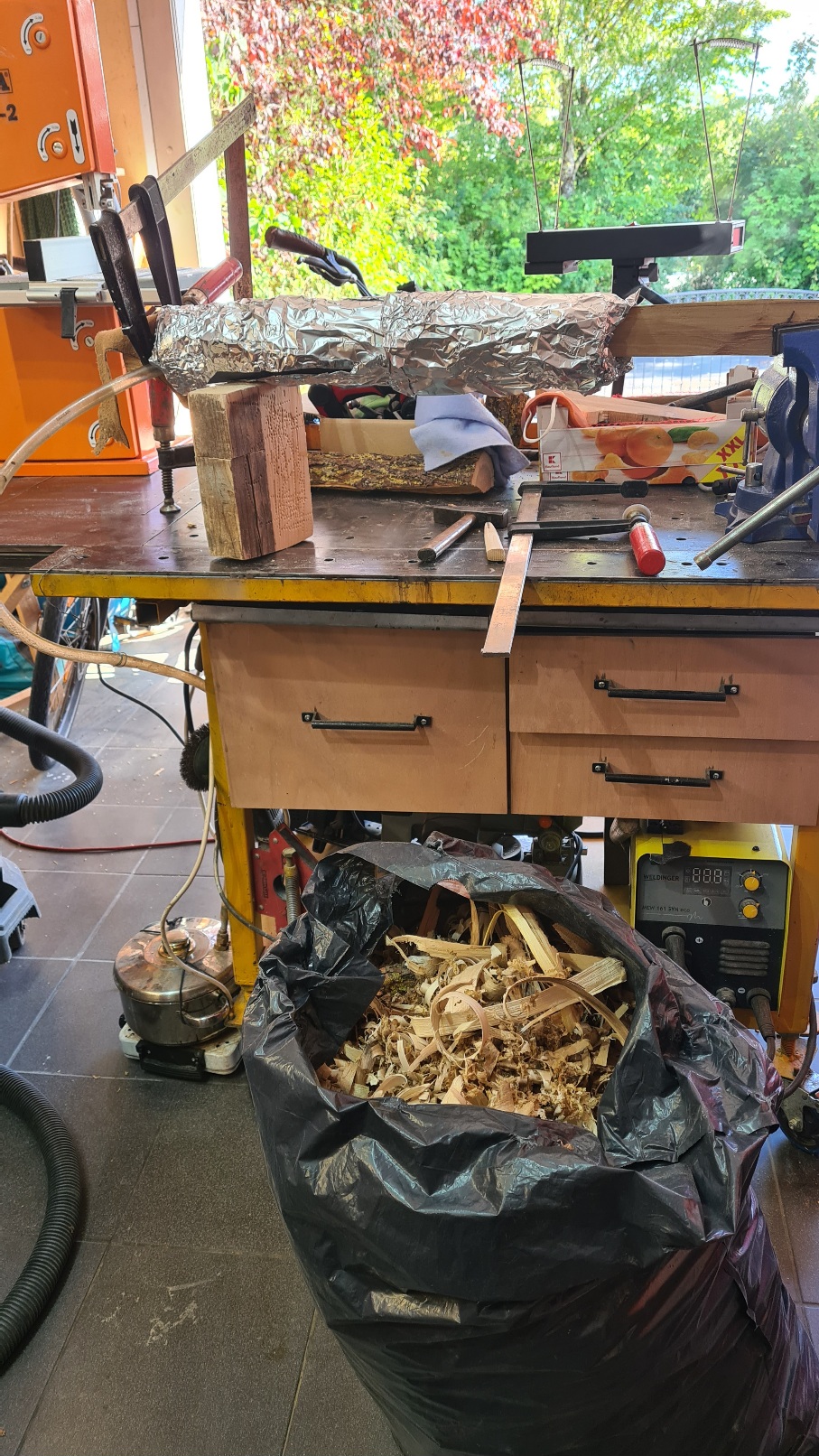

Einen Wurfarm bearbeitet, der andere Morgen.
Den unbearbeiteten WA gedämpft. Insgesamt ist das Holz nachdem ich die Rinde entfernt habe noch zu nass.
Die Bearbeitung wird sich noch ein wenig hinziehen.
LG Horst
LG Horst

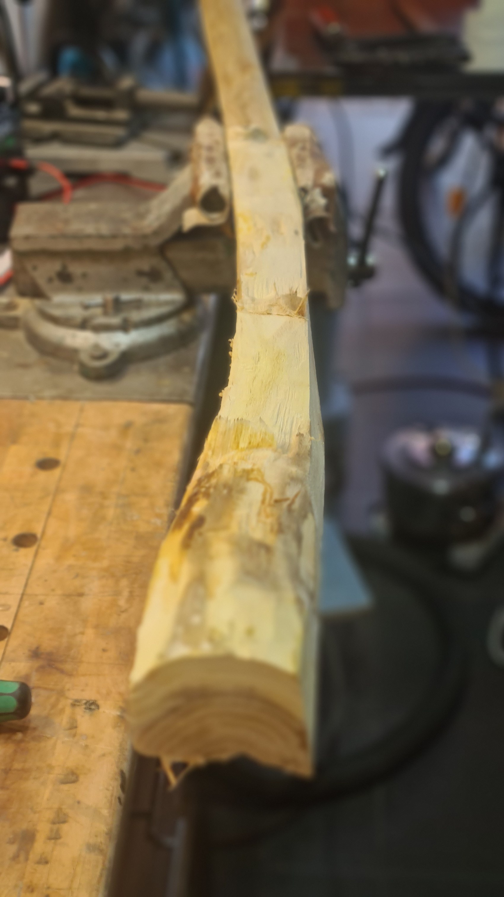

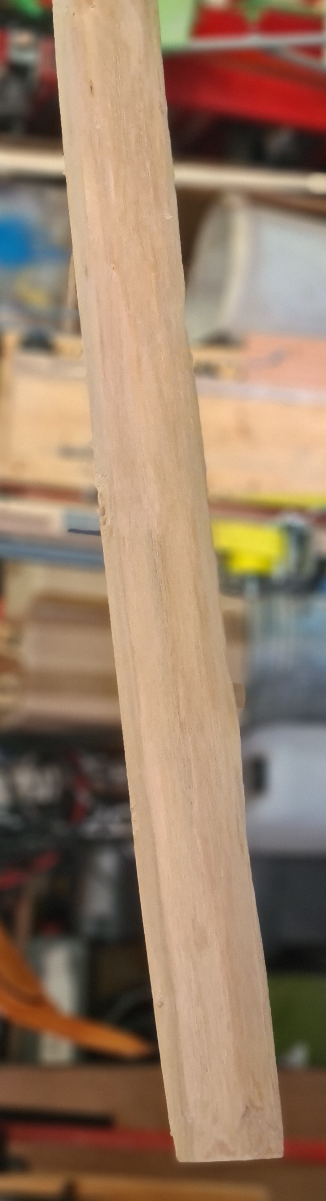

Zum Thema Reflex.
Bei diesem Rohling ist ja nicht nur Drehwuchs auch die Geradlinigkeit lässt wünsche offen. Also da muss ich noch einige male Dämpfen. Deflex im Griffbereich ok, aber ich denke das der Reflex sich spätestens nach dem Temper in den Normalzustand richten lässt.
Guten Abend Horst
PS Drehwuch WA1
Guten Abend Horst
PS Drehwuch WA1

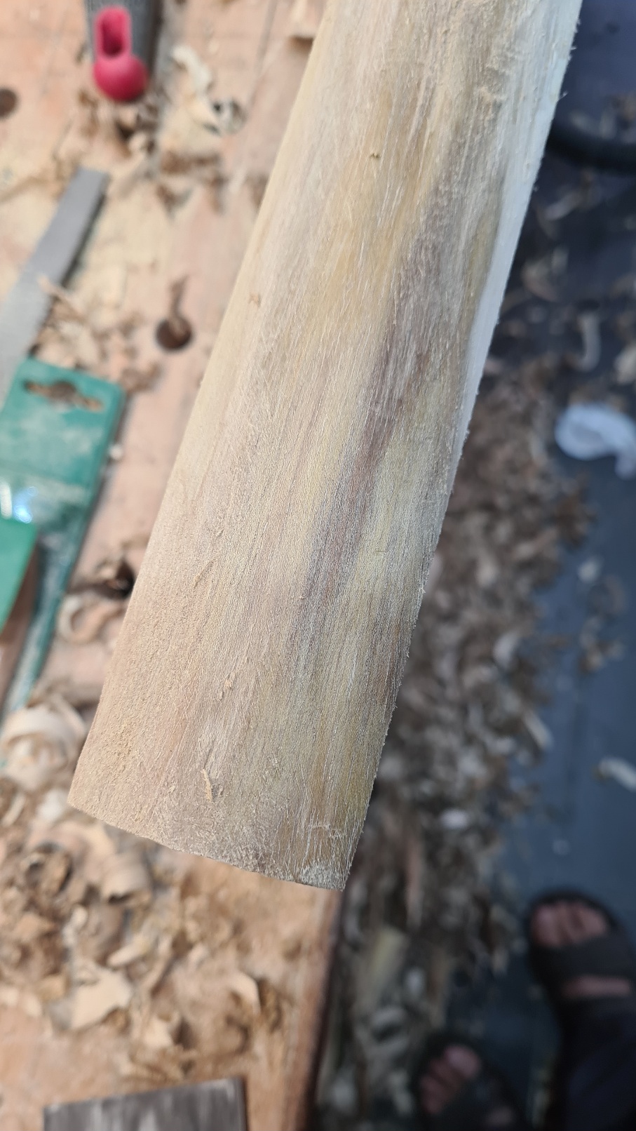

Ob der freigelegte Rücken im ersten Bild taugt, lässt sich bei der Bildqualität trotz Lesebrille, von mir nicht erkennen...

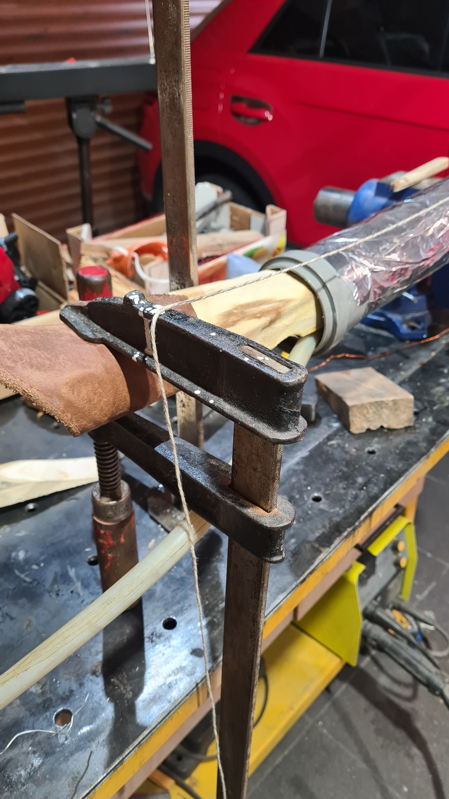

Interessante Vorrichtung zum Dämpfen, würde ich gerne mal live oder als Video sehen, wieviel Dampf am Ende des Schlauchs austritt...
- HorstO
- Jr. Member
- Beiträge: 79
- Registriert: 10.06.2025, 19:15
- Hat gedankt: 12 Mal
- Hat Dank erhalten: 9 Mal
Re: Robinie 63" in Bearbeitung
Sorry die Bildqualität. Ich habe an Handy die Bilder bearbeitet. Da bin ich noch am basteln.
https://youtube.com/shorts/Qi3HWe9IFa4? ... 1mF_T4iE9j
Mal ein Versuch. Fast live.
1h dämpfen ich schon.
LG Horst
LG Horst

Danke, mich hat vorallem interessiert wieviel Dampf am Ende austritt.... weil durch den Schlauch ja doch eine gewisse Abkühlung vorhanden sein dürfte...
- HorstO
- Jr. Member
- Beiträge: 79
Deshalb ständig Dampfnachschub. Wichtig ist ja das sich das Holz am Ende auch relativ leicht biegen und drehen lässt.
Der erste Teil ist gebogen
Die zweite Etappe , noch 6cm + Drehwuchs
