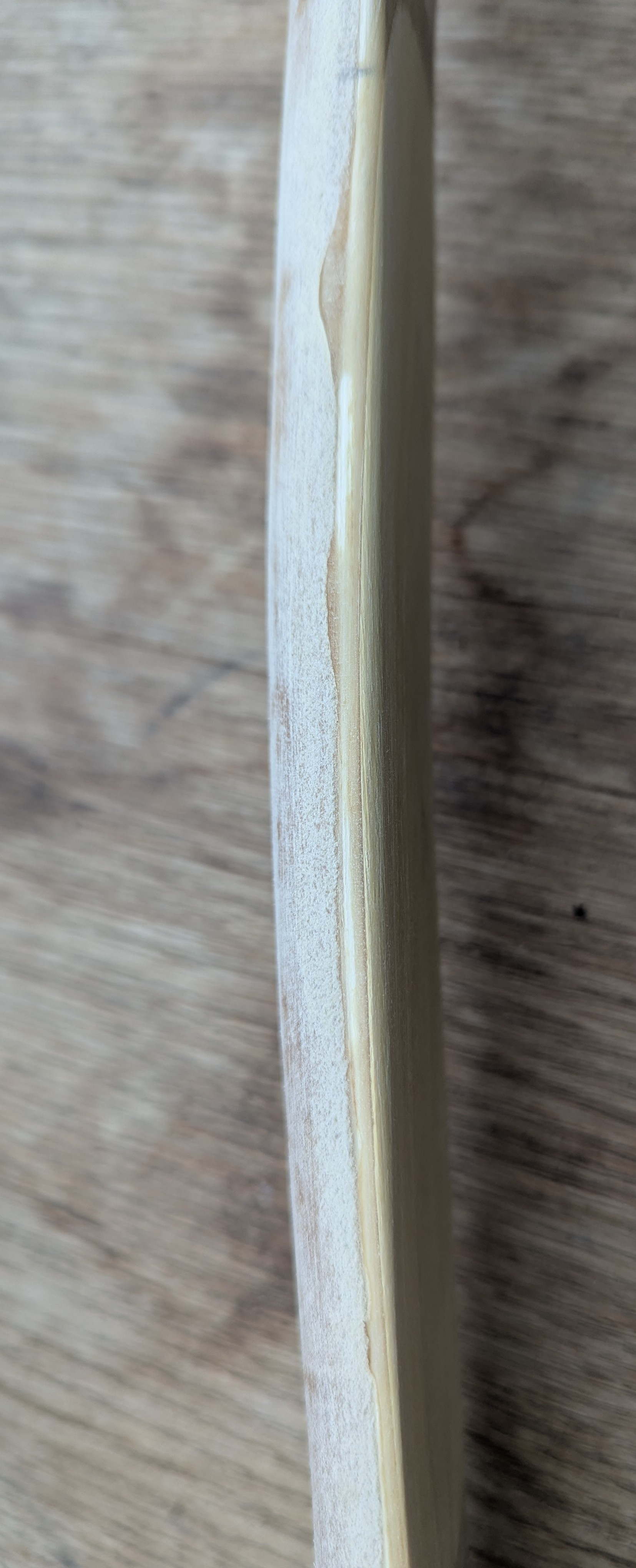

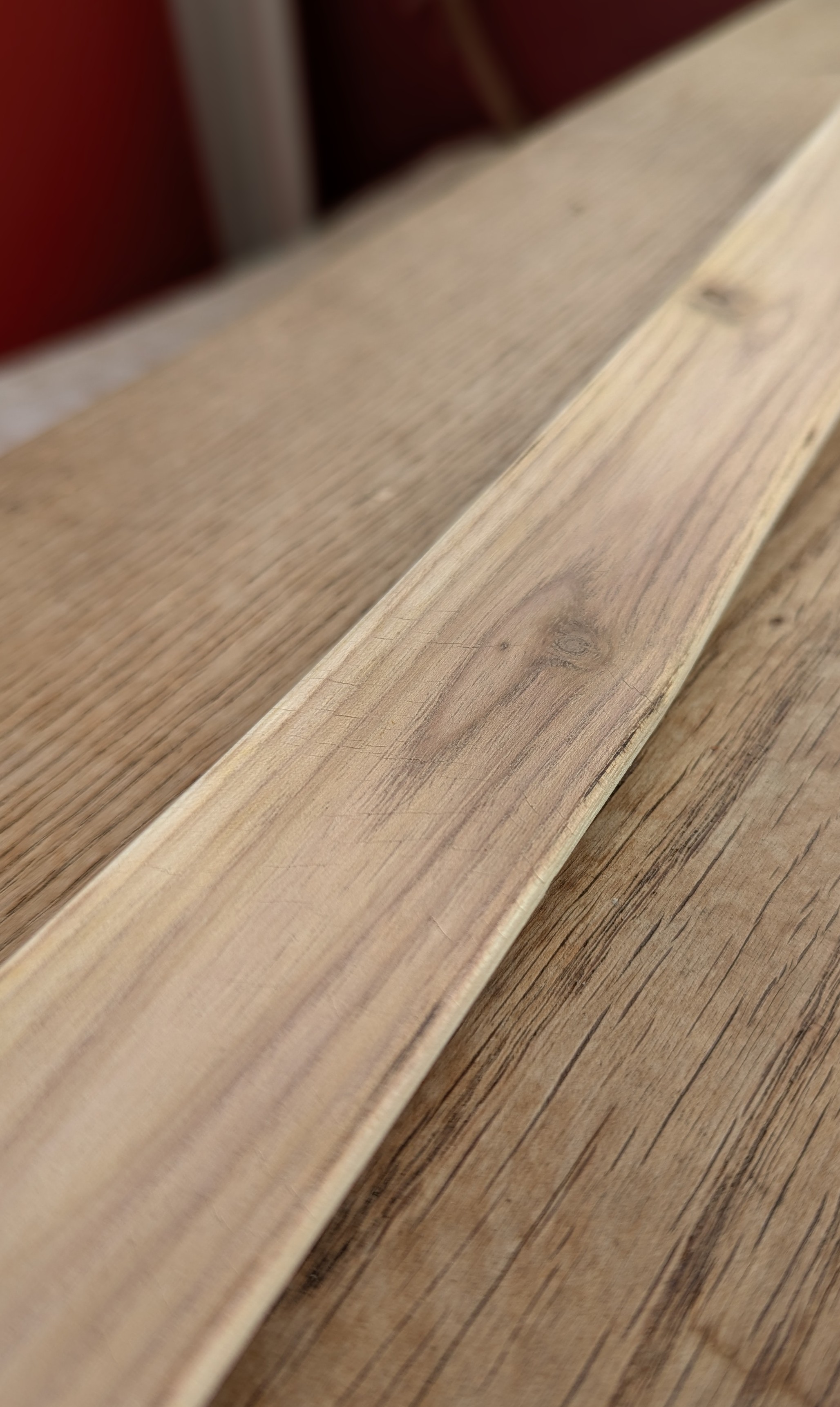

Ich habe den Bogen mit einem Rohhaut Backing versehen da sich am rücken immer wieder Fasern aufgestellt hatten die sich bei leichten über-schleifen bis auf eine länge von 10cm komplett gelöst hatten. Sah fast so aus als wenn man bei Manaus an einer Faser zieht.
Nachdem ich bei 28 Zoll angekommen war hab ich den Bogen dann eingeschossen worauf er dann leider mit strauchrissen reagiert hat.
Im Bereich der Strauchrisse hat sich dann nach dem einschießen auch eine Schwachstelle gezeigt. Die war vor dem einschießen noch nicht erkennbar, hab aber leider keine Fotos.
Ich werde den Bereich danach jetzt etwas schwächen .
Eigentlich wollte ich da aber gar nicht so viel Biegung haben.
Danach werde ich beobachten ob sich die Strauchrisse weiter ausbreiten.

Robinie knittert oft an bauchseitigen Ästen.
Du könntest den Bereich bauchseitig mit Glasfasergewebe in Epoxi belegen und wickeln.
Das hält dort die Verschlimmerung auf, führt allerdings evtl benachbart zu weiteren Schäden.
Lohnt sich nur als Experiment...
Falls Du es versuchen willst:
Mit halbem Auszug beginnend den WA neu tillern!

Ravenheart hat geschrieben: 24.10.2025, 10:37 Robinie knittert oft an bauchseitigen Ästen.
In dem Bereich mit einem Pflaster zu arbeiten ist ein ein guter Vorschlag. So würde ich auch nicht so viel an Zuggewicht verlieren.
Alternativ zu Glasfaser würde ich aber lieber versuchen mit Holz zu arbeiten welches ich mit epoxy aufklebe..
Entweder mit Robinie oder Eibe.
Grüße, Daniel
PS : als Experiment hab ich den Bogen von Anfang an gesehen.

Ja, ein druckfestes Holz. Ist allerdings wesentlich schwieriger passgenau herzustellen. Dafür kann man es an der Stelle auch noch tillern, was bei Glasfaser nicht geht.

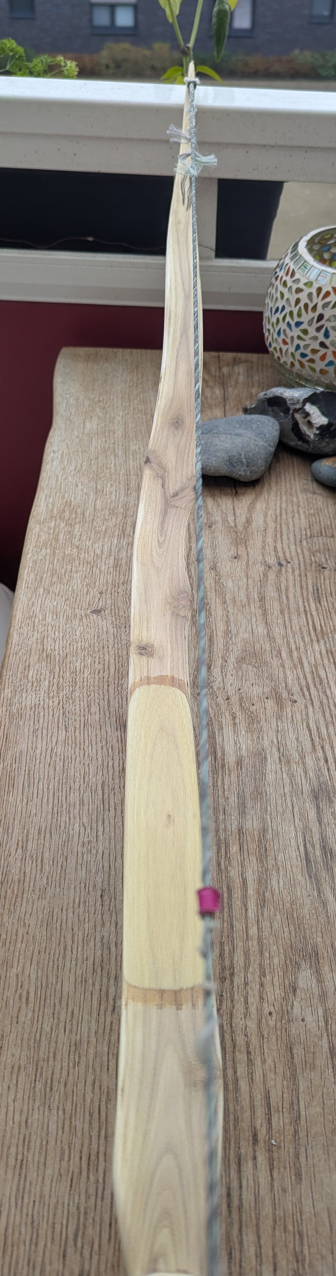

Ich hatte im Kopf das man bei sowas am besten mit dem Holz arbeitet aus dem der Bogen besteht.
Ich hab die Stelle ca 3mm konkav gemacht und dann ein Ast freies Stück der selben Robinie eingepasst.
Jetzt muss erstmal der epoxy Trocknen.
Wenn das nix wird hol ich es wieder runter und Versuch es mit druckfesterem Holz.
Daniel

Joa klassische Robinienknitter von jüngerem Holz. Ich befürchte, die strukturelle Beschädigung wird schon zu tief gehen und die werden in deinem Pflaster wieder auftauchen, aber Versuch macht klug.
Meiner Erfahrung nach ist das, was Rabe vorgeschlagen hat, die beste Lösung, aber auch da kann es passieren, dass sich durch die Versteifung der Stelle dann halt außenrum neue Knitter bilden. :-\

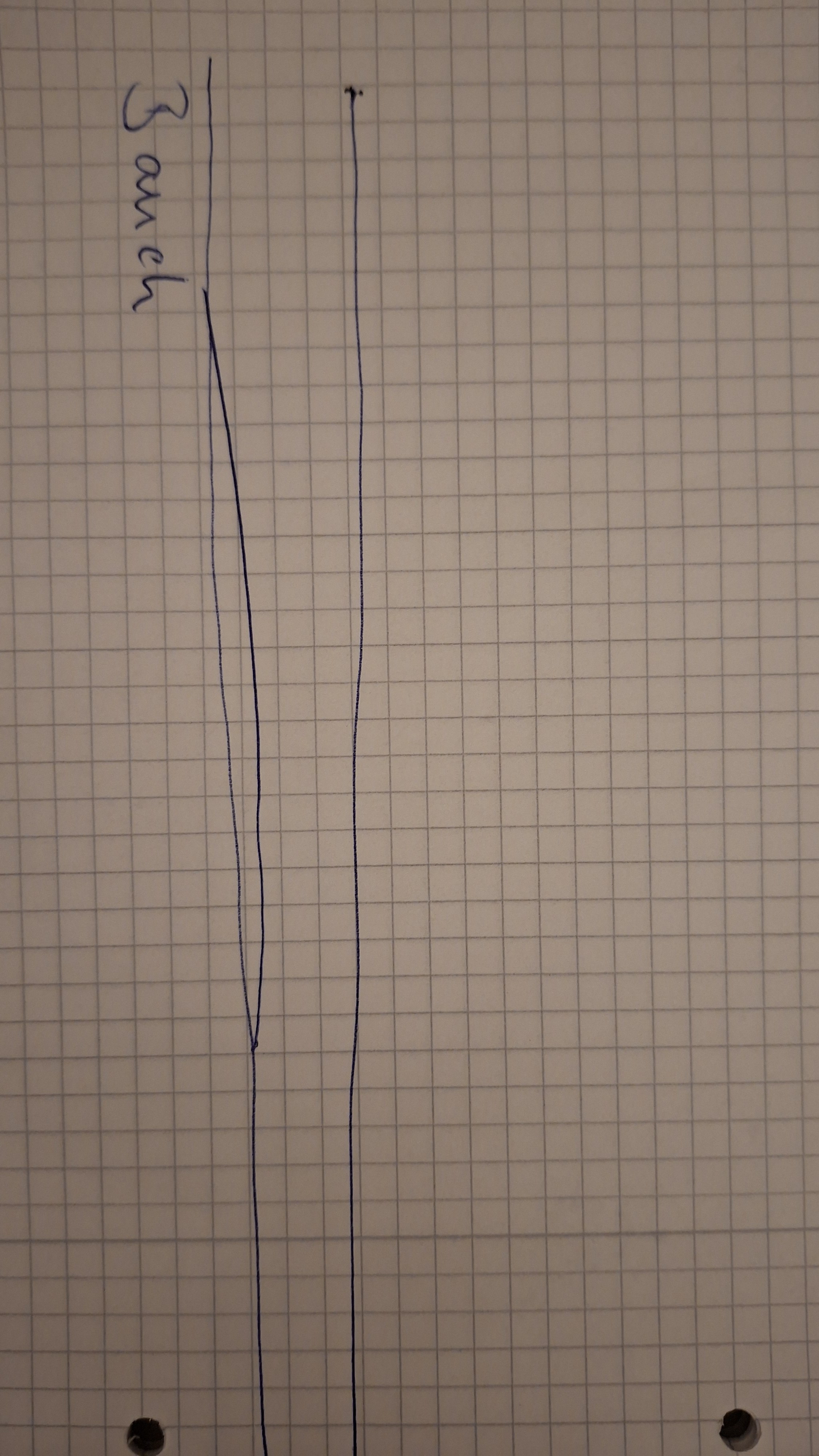

Ich würde sowas, wenn ich das unbedingt funktionierend reparieren wollte, immer mit einem Stück aus dem gleichen stave reparieren. Falls machbar, mit gleichem Faserverlauf und gleicher Jahrringdicke.
Einkleben wie auf meiner hervorragenden Skizze 🙂

Neumi hat geschrieben: 24.10.2025, 20:49
Hab es ziemlich genau so gemacht. Hoz war auch vom selben Stamm. Nur die dicke der Jahresringe hab ich nicht beachtet

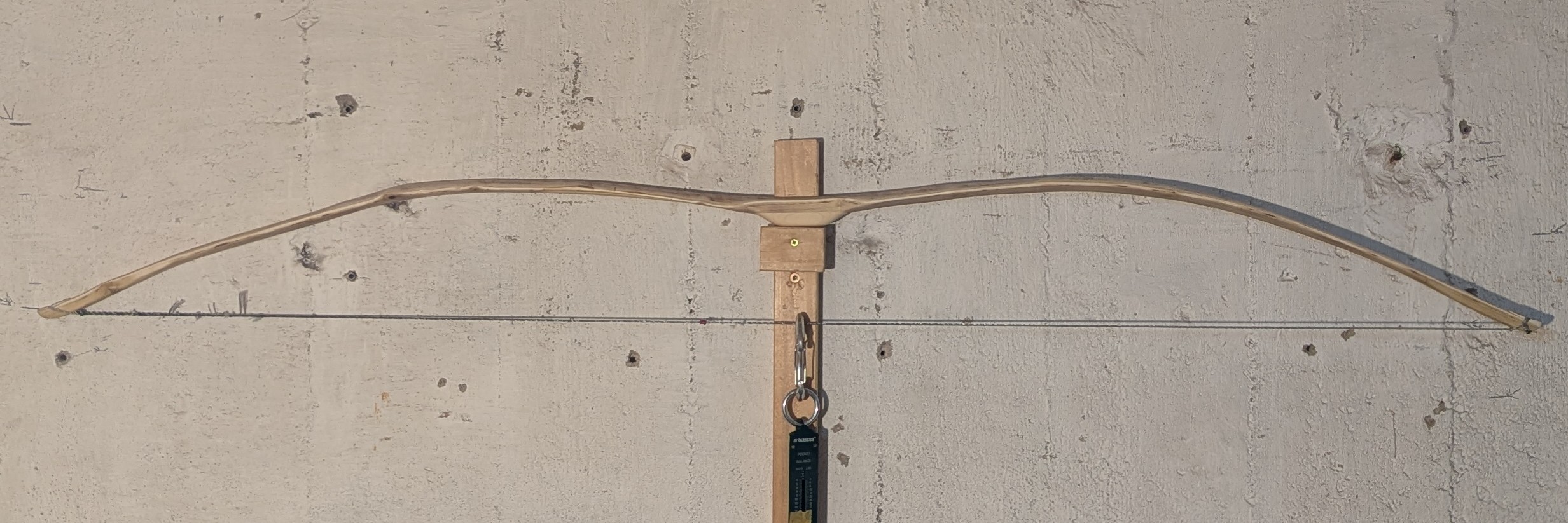

Mit dem Optischen Ergebnis bin ich Recht zufrieden. Ob es dann auch Halten wird, wird sich zeigen.
Der Bauch ist getempert. Deswegen der Farbunterschied.
Standhöhe erstmal 11cm:

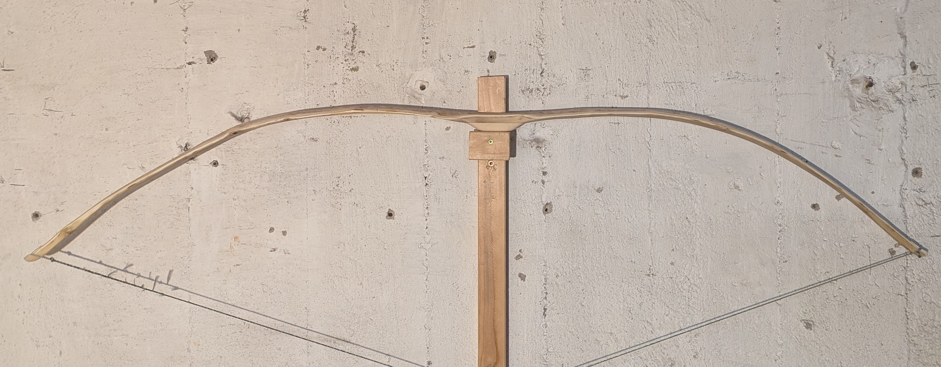

20 Zoll Auszug nach ca 40 mal pumpen:
Bevor ich weiter mache wäre es super eure Meinung zum Tiller zu bekommen. Seht ihr irgendwo Handlungsbedarf?
Ich denke auf Standhöhe kann ich schon gehen.
Dann würde ich vielleicht erstmal mit geringen Auszug ein paar Pfeile schießen und dann nochmal kontrollieren.
Grüße, Daniel
