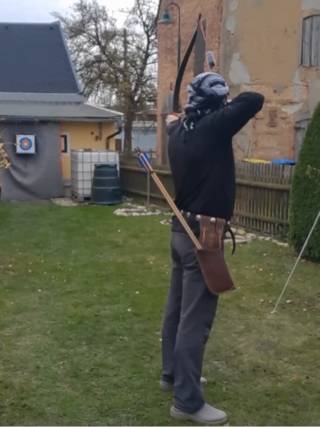

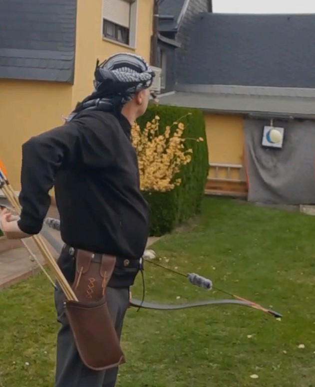

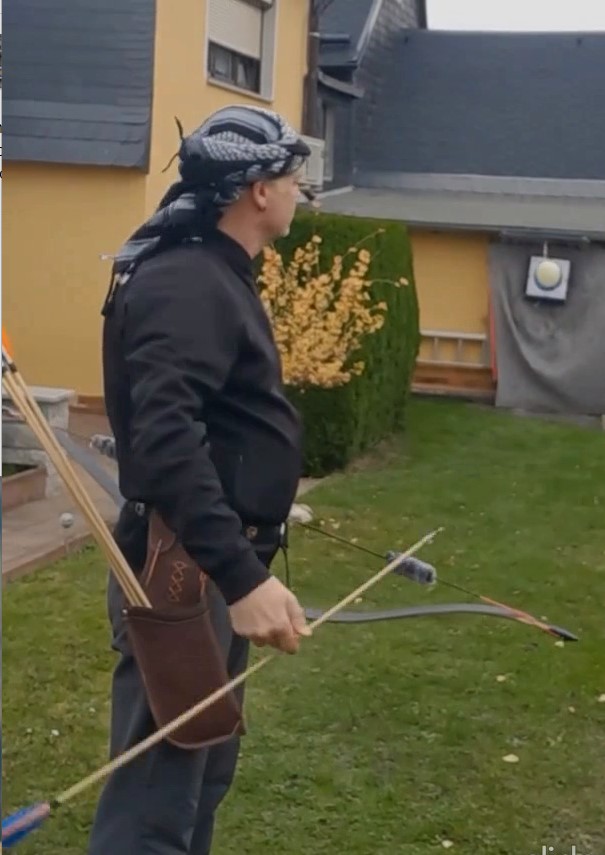

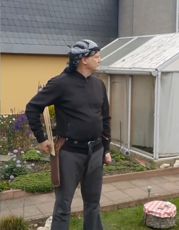

Gestern und heute ausgiebiger Test des weiter oben vorgestellten Holster-Köchers (Motiv Indianer)
Gestern mit meinen kurzen 29"-Pfeilen, heute mit den langen 32"-Pfeilen.
Bei den langen Pfeilen ist der Überhang nach hinten schon recht groß; das Handling schränkt dies nicht ein, wohl aber den Aktionsradius ohne mit den Pfeilen anzuecken (zum Beispiel bei mir der schmale, 10 m lange Gang vom Bogenraum ins Freie hinaus. Im Prinzip dasselbe wie bei einem Seitenköcher mit Öffnung nach vorn (da war es aber teilweise noch schlimmer).
Ich habe mir aber ohnehin angewöhnt, meine Pfeile und den Bogen so senkrecht wie möglich und im Blickfeld (also vor mir) hinauszutragen ohne anzuecken.
Nicht immer denke ich dran, aber immer öfter ::) ;D
Draußen dann spielt das keine rolle, da habe ich Platz. Und hier spielt der Holsterköcher dann auch seine Vorteile aus. Ich komme mit dem Handling sehr gut klar, es liegt mir wesentlich mehr "im Blut" als ein Seitenköcher nach vorn oder ein Rückenköcher.
Optimierungsgedanke: Vielleicht baue ich mir noch ein paar Röhren rein, damit die langen Pfeile etwas steiler und damit weniger ausladend drinstecken. Schau´n wir mal :D

Danke, mit den Bildern lässt sich die Größe und der Winkel der Pfeile gut einschätzen...👍

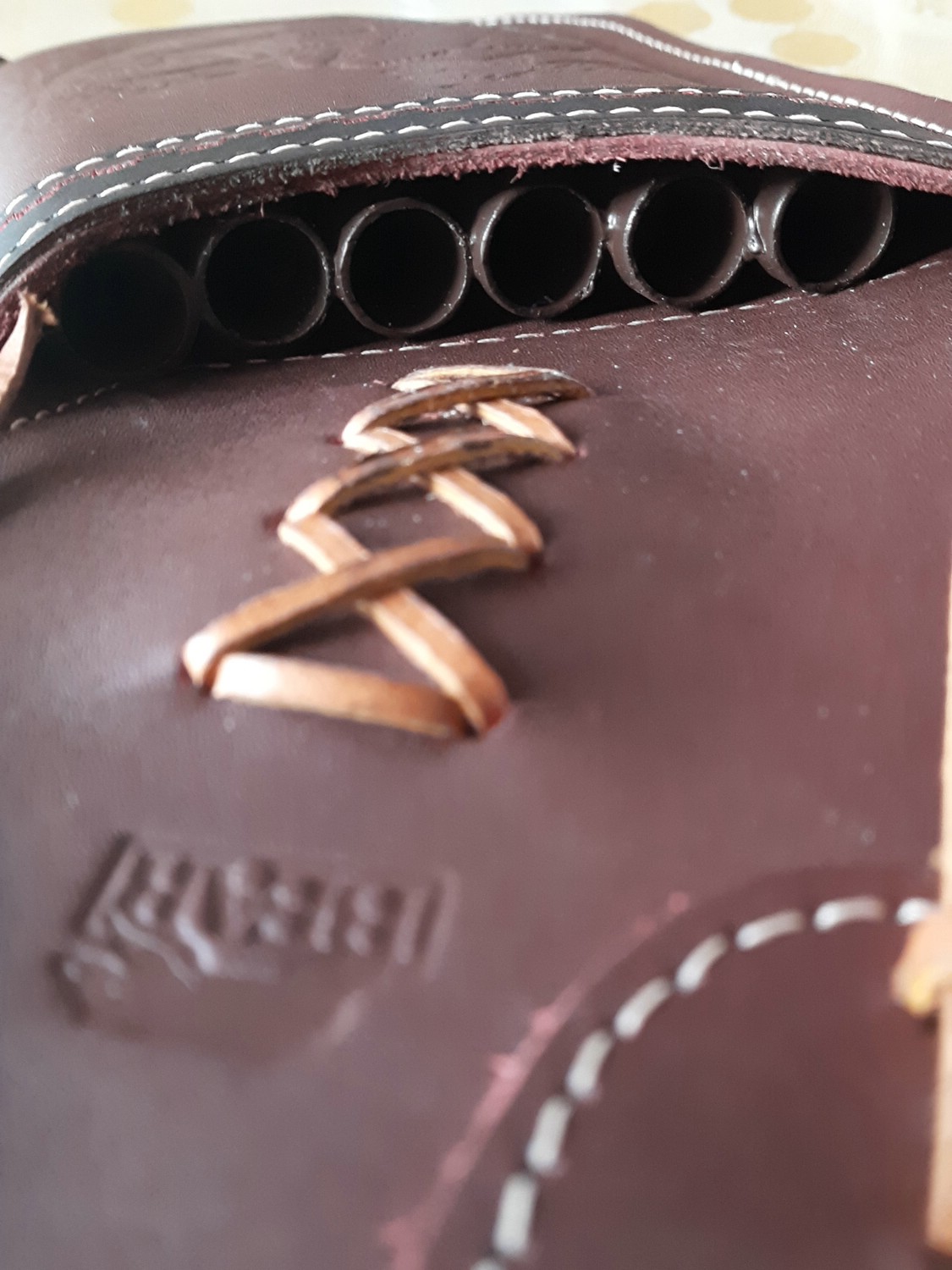

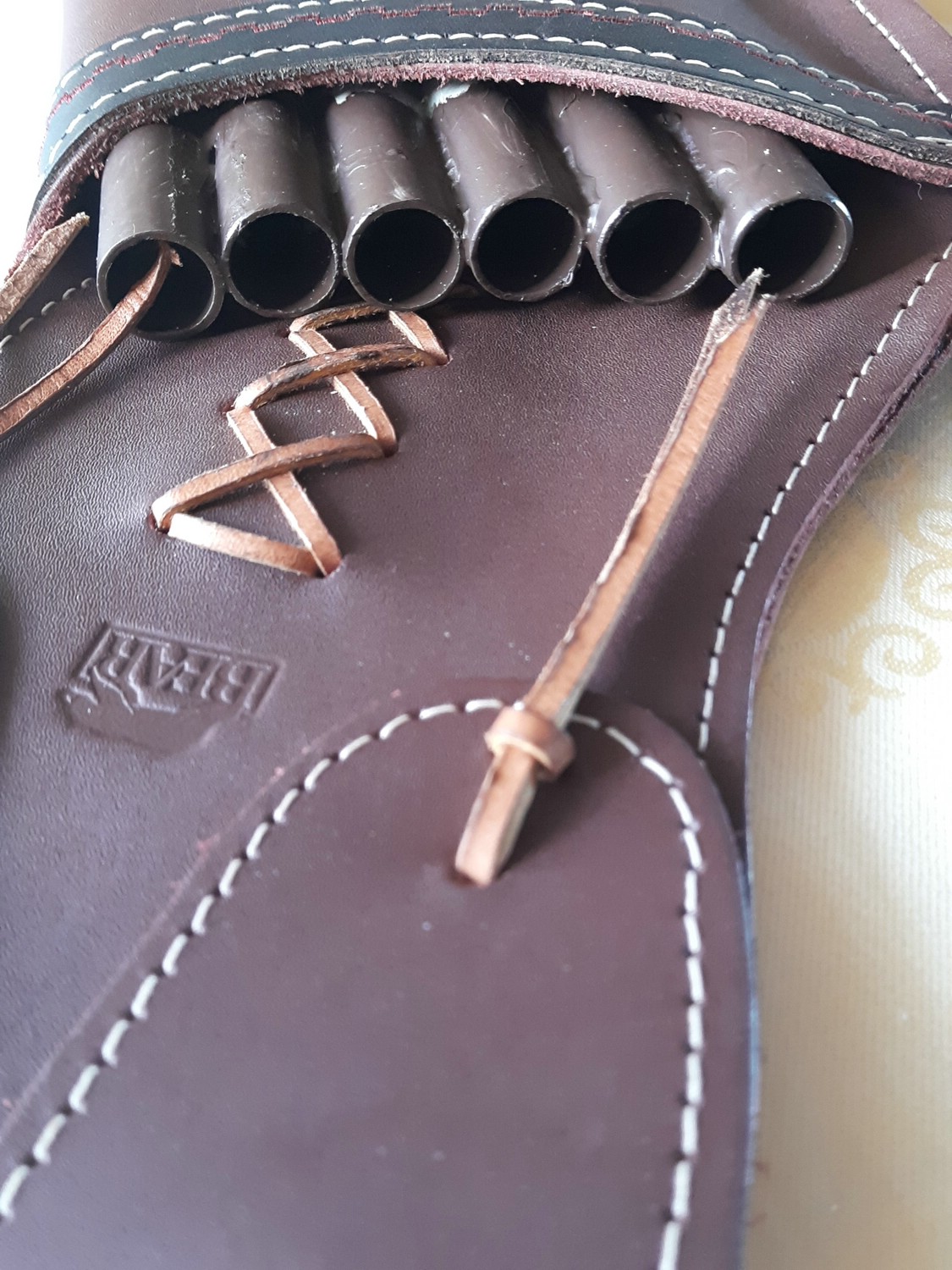

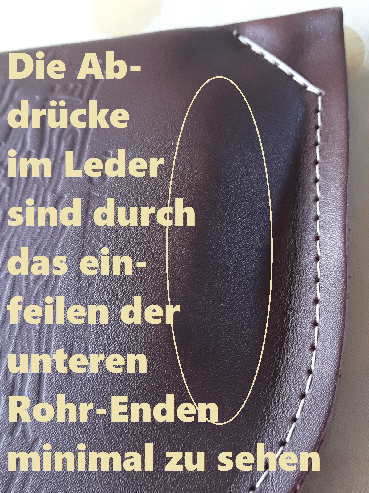

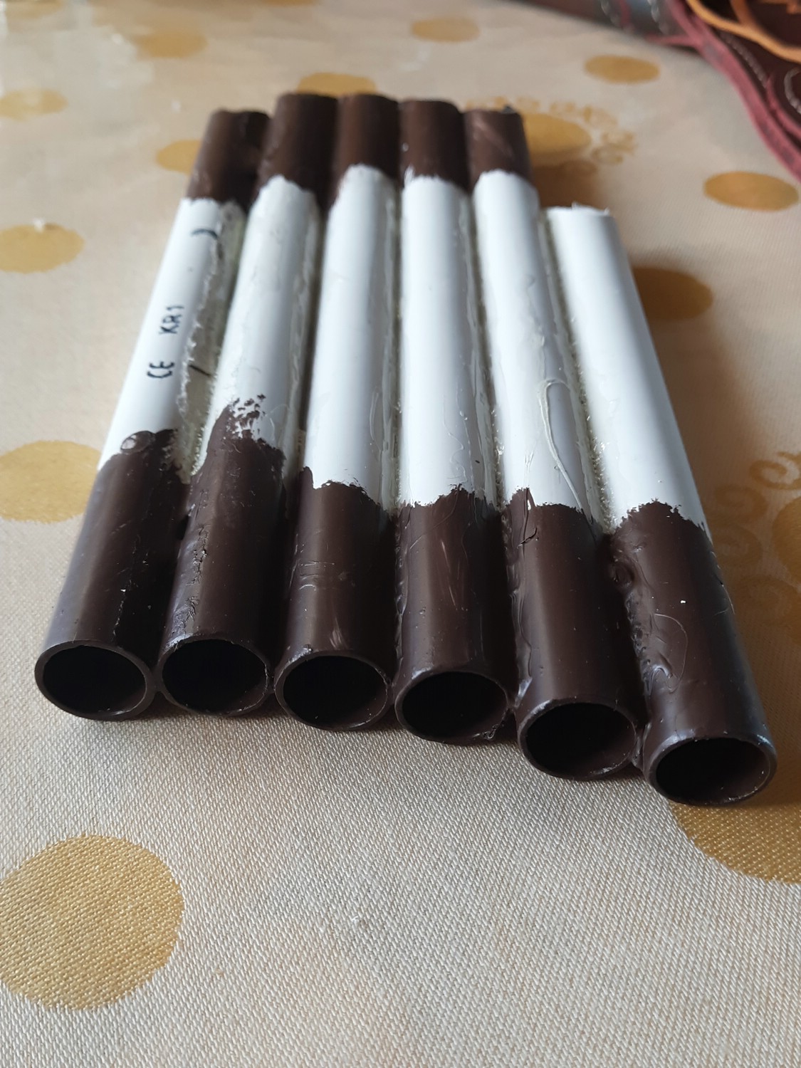

So, ich habe ein wenig gebastelt. Das Ergebnis ist ein Prototyp und ausbaufähig. Es sollte nur erstmal ein Versuch, ein Test sein - wie und ob ich damit klarkomme: Röhren im Holsterköcher.
Ich muss sagen, daß ich damit sehr gut klarkomme - sowohl beim Pfeile entnehmen als auch beim Pfeile zurückführen in den Köcher. Ich habe mir das viel "friemlicher" vorgestellt.
Ich habe ein Stück PVC-Rohr gehabt (ein Elektroinstallationsrohr ähnlich einem Kabelkanal, nur eben als Rohr und in sich geschlossen. Nicht mit Deckel, wie Kabelkanäle.)
Das Rohr habe ich in Stücke von der Innenlänge des Köchers geschnitten und im Sichtfeld braun gestrichen. So mit sieht es nicht so aus wie Elektromaterial und Baumarkt, sondern es passt zum Köcher.
Die Rohre habe ich miteinander verklebt, der gesamte Block ist aber dem Köcher nach wie vor entnehmbar.
Da die Rohre unten im Köcherleder häßliche Abdrücke hinterließen, habe ich die Rohre unten eingefeilt. Das Ergebnis ist eine Parabelform, die sich dem Leder besser anpasst.
Wie gesagt: ein Versuch, ein Test, ein Prototyp. Ich werde mir das noch qualitativ besser gestalten, vielleicht auch mit anderem Material - wobei, PVC-Rohr ist gar nicht sooo schlecht 8) ;)
Hier ist noch ein kleines Video von meinem ersten Test im Freien beim Schießen und beim Pfeile ziehen
https://www.youtube.com/shorts/1eZ42MNeEP0
Erstes Fazit: Die Pfeile stehen etwas steiler, was weniger Raum einnimmt und weniger hinderlich sein kann; und sie lassen sich dennoch gut ziehen und wieder reinstecken.
Der Rohrblock besteht aus sechs Rohren, in den Köcher passen sieben Pfeile (für ein siebentes Rohr war kein Platz mehr, aber der siebente Pfeil passt rein)

Nicht schlecht... ich empfehle aber noch, die Spitzen der angeschnittenen Rohre etwas abzurunden und zu glätten, damit die das Leder beim Einschieben nicht zerkratzen...

Ravenheart hat geschrieben: 05.11.2025, 13:32 Nicht schlecht... ich empfehle aber noch, die Spitzen der angeschnittenen Rohre etwas abzurunden und zu glätten, .....
Ja, natürlich 8)
Ich wollte überhaupt erstmal sehen, wie ich damit klarkomme und ob ich den Gedanken "Röhren im Köcher" weiterverfolge.
