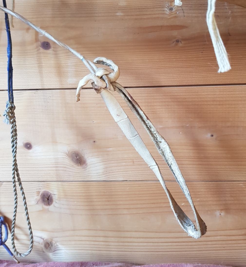

Die langen Öhrchen wurden an den Mittelstrang angeknoten... rechts, Öhrchen aus Rohhaut von einem mongolischen Bogen, gemacht in Ulan Bator, links Sehne für den gleichen Bogen gemacht in Deutschland

Wobei der Mittelstrang aus einer Endlossehne besteht
aus Karpowicz

Ich gehe mal davon aus, dass die eigentliche Sehne aus Seide war (das einzige natürliche Material, was sehr lange Stapellängen der Fasern hat- quasi endlos) und zur Befestigung an den Bogenenden, wurden Schlaufen daran gebunden / geknotet (bei Sehnen aus Rohhaut wird auch "geknotet").
