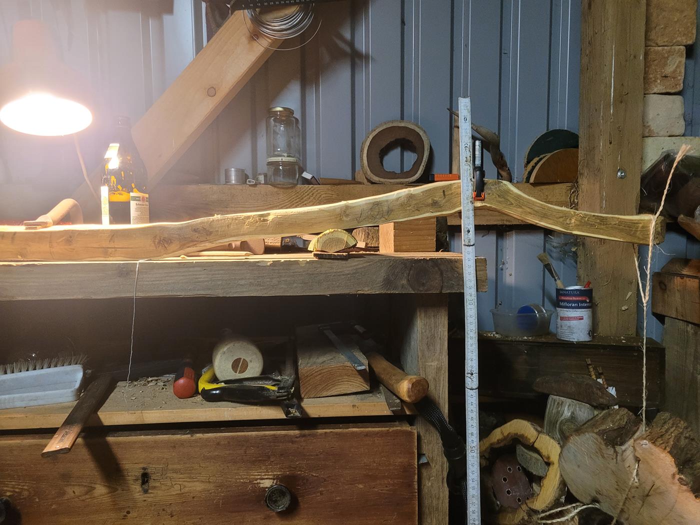

Re: Saplingbow 18, Arcito, Goldregen
Phase 4 seitliche Korrektur #2
soweit ganz zufriedenstellend. Zwei kleinere Einrisse konnte ich wegschnitzen. Morgen werde ich versuchen den natürlichen Recurve nachzubilden. Dafür hatte ich heute schon zwischendrin eine Q&D Biegeform angefertigt.
Danach werde ich dann die RInde abnehmen,weiter Material reduzieren und den Rohling dann in etwas wärmere Gefilde stellen
Goldregen lässt sich anscheinend gern zurechtbiegen
gut korrigiert

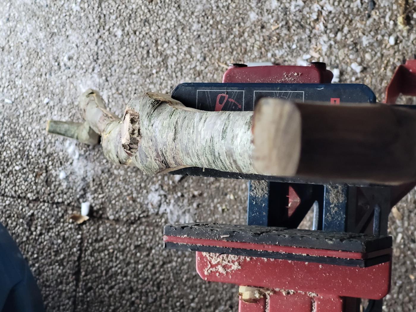

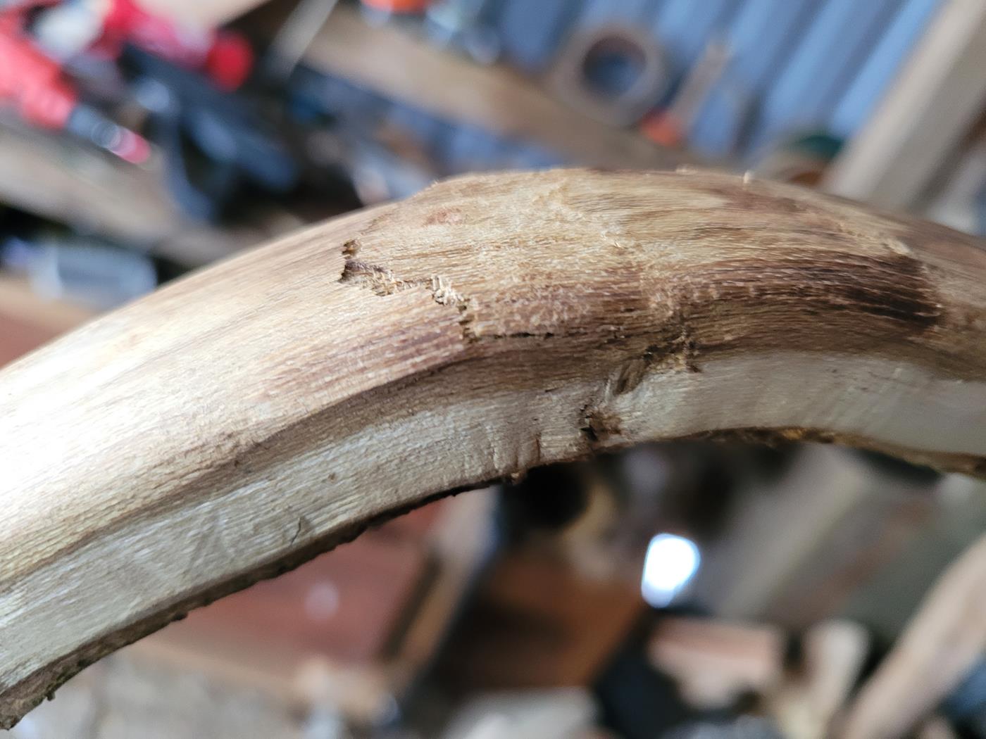

weiter gehts mit dem Recurve einföhnen.
Am Bauch hatte ich ein altes Sägeblatt als Bruchschutz angeheftet, hat aber nicht gereicht. es gab ein Knacksen und ich habe ihn nicht ganz auf die Form gebogen.
der angehobene Span ist nicht schön, aber auch kein Drama denke ich. Entweder er wird noch weggeschnitzt oder mit Epoxy stabilisiert. Soll ja ein statischer Recurve werden.

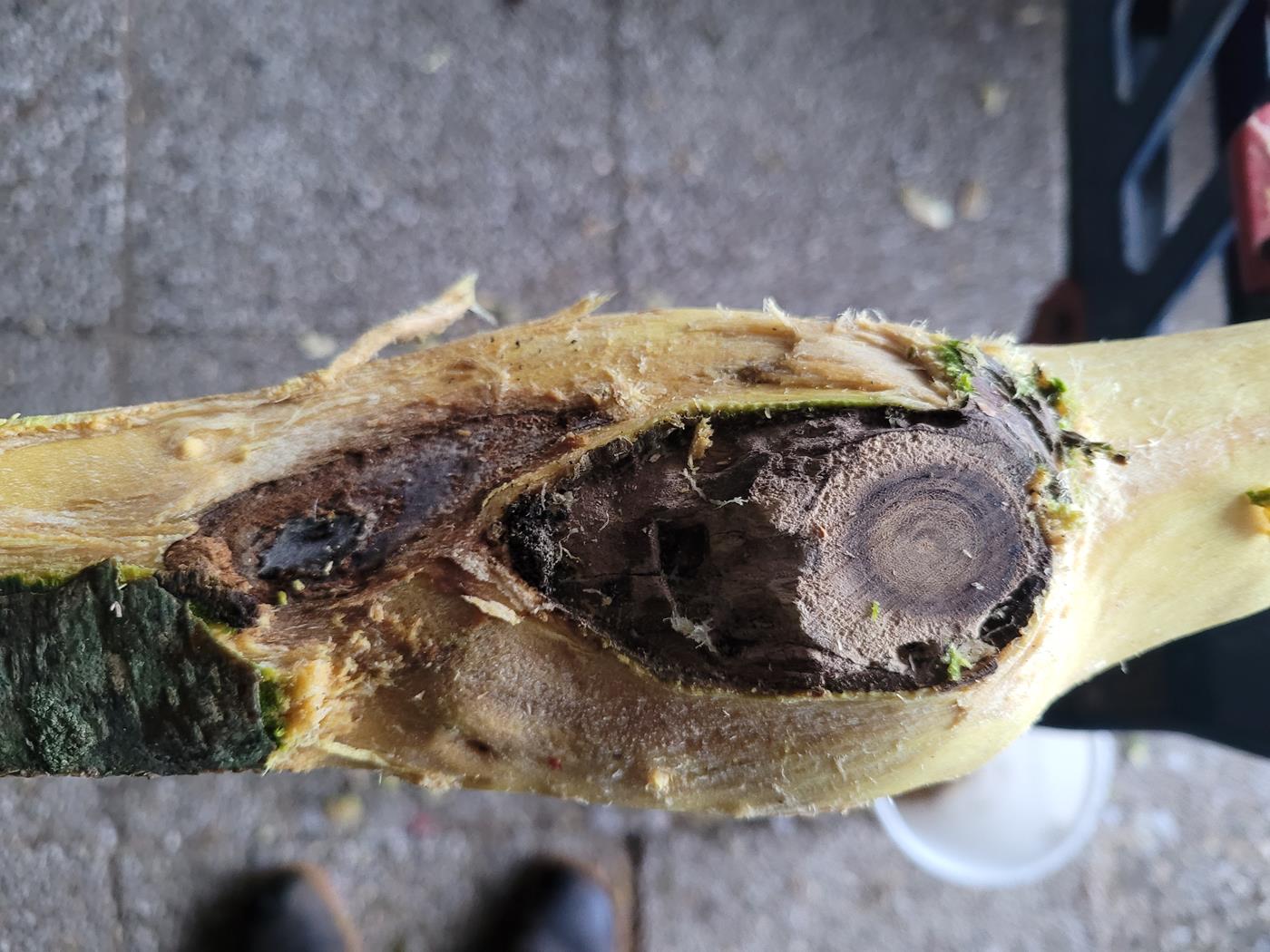

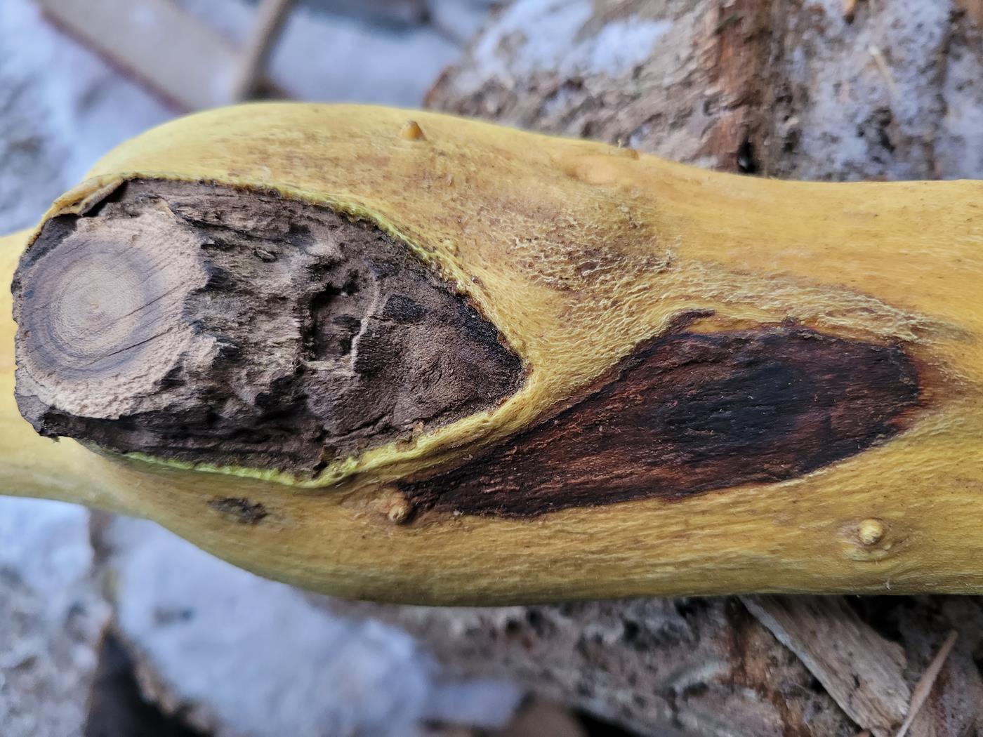

Hier nochmal der aktuelle Verlauf. Soweit, so gut.
Dann wollte ich endlich mal unter die Rinde schauen. Abgeschabt mit einem Reststück vom gleichen Stämmchen.
Um den Totast kam etwas zutage, oh mann, es wird spannend
Rinde und Bast vernünftig entfernt, dann sieht es schon weniger gruselig aus. Aber die dunkle Stelle ist recht unheilvoll. Nagelprobe ist ok, trotzdem nicht gerade vertrauenseinflößend.
Der Splint direkt unter dem Bast ist schön gelb. Hier im Kontrast zum Neuschnee
- Beiträge: 6615
- Hat gedankt: 262 Mal
- Hat Dank erhalten: 353 Mal
Die Gammelstelle sieht klasse aus
- Beiträge: 6187
- Hat gedankt: 67 Mal
- Hat Dank erhalten: 216 Mal
Super schwieriger Stave, der verlangt viel Geduld vom Bogenbauer.
Fehlt nur noch, dass da Eiter raustropft
- Beiträge: 984
- Hat gedankt: 100 Mal
- Hat Dank erhalten: 139 Mal
Wenn du den fertig kriegst, wird das ein supercooler Bogen, und das sieht bis jetzt ganz danach aus.
Tolles Projekt!
Danke dir! Ich hoffe es, aber so richtig sicher bin ich mir noch nicht, ob tatsächlich ein Bogen draus wird.

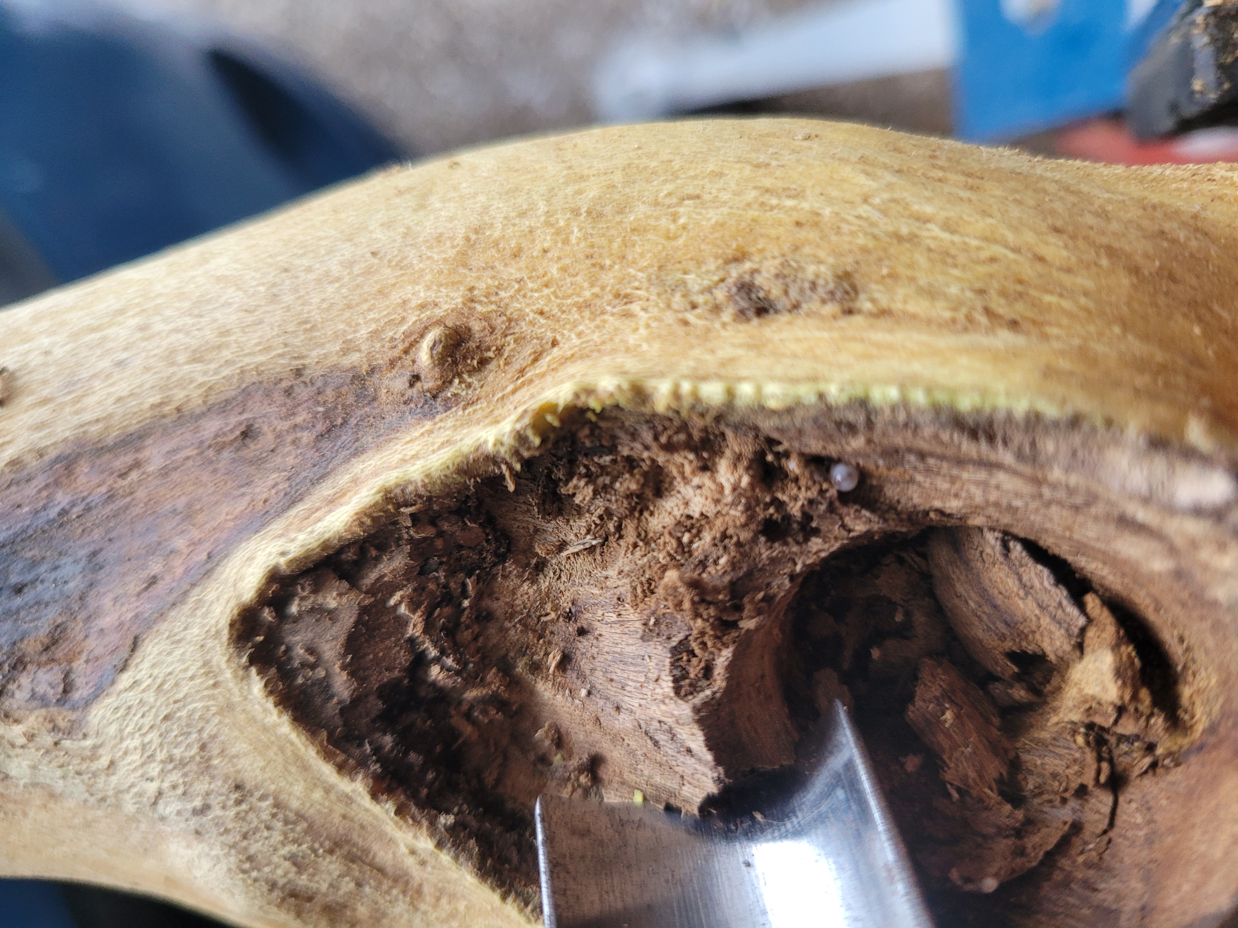

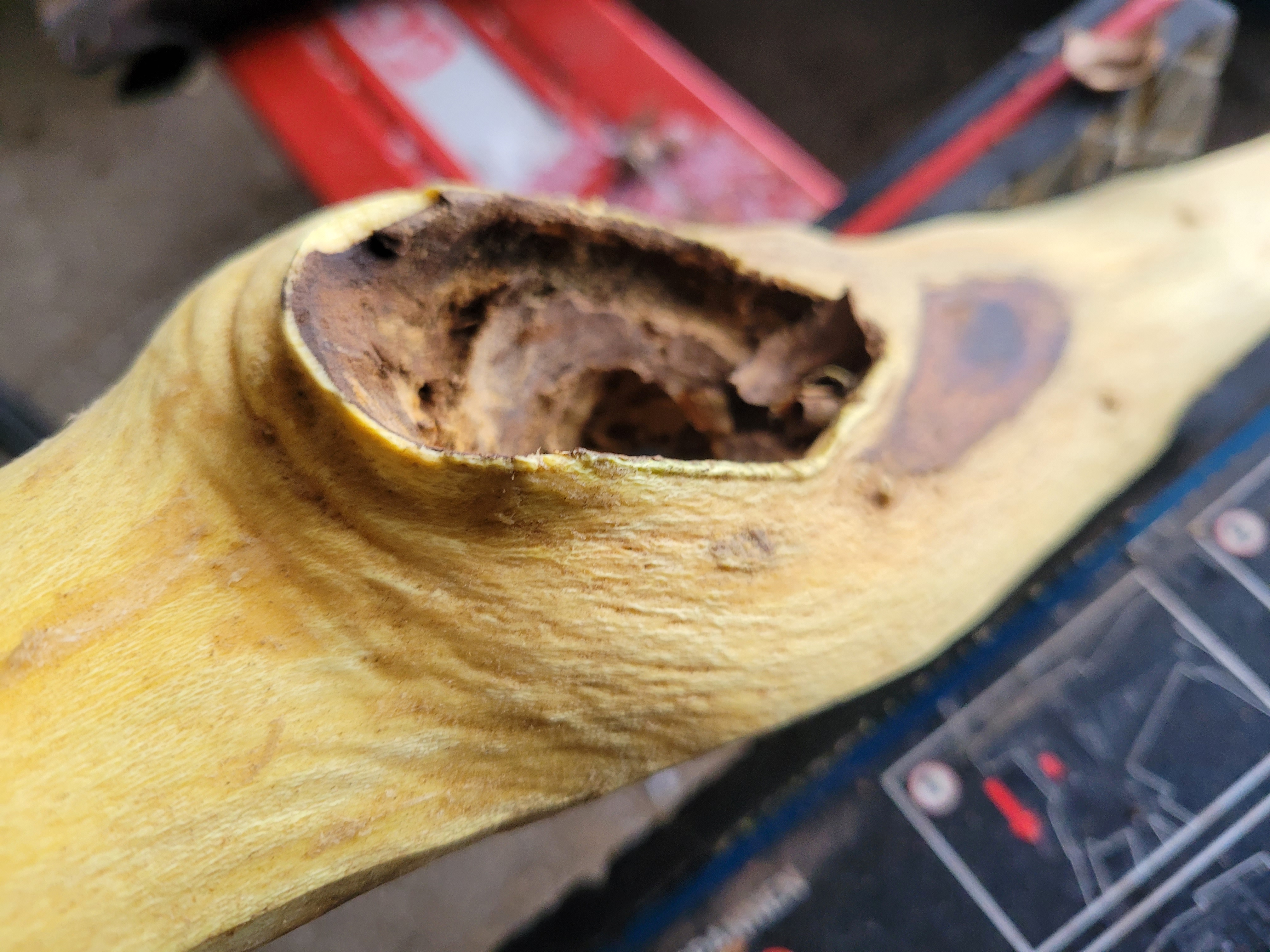

Die Gammelstelle hält weitere Überraschungen bereit....
Zuerst den Ast herausgelöst, dann das schwarze und bröselige Zeugs raus. Hoffentlich bleibt genug stabiles Holz übrig!
Am Astloch ist öfter ein höherer Grat. Dieser muss abgetragen und abgerundet werden um Spannungsspitzen zu vermeiden.
