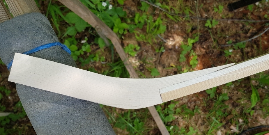

Halbe Hirsche haben mich etwas abgelenkt..
Klebefuge könnte besser sein, aber im Moment bin ich der Ansicht, dass die Verbindung auch ohne Kleber nur mit Wicklung funktionieren könnte..
- kra
- Beiträge: 7130
- Hat gedankt: 194 Mal
- Hat Dank erhalten: 200 Mal
Re: Chanten Zweiholzbogen build-along
Nur wenn die Wicklung unter starker Spannung steht. Eine Wicklung mit (feuchten) Sehnen könnte sogar klappen.

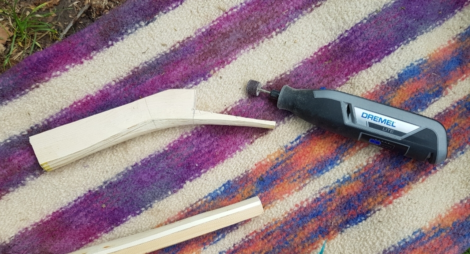

Anpassen der Radien mit dem Mini Dremel... Die Chanten hatten es da einfacher, weil ihre Birken dicker waren, mein Durchmesser war ja auf 10cm begrenzt, weil der Bogen im sap Turnier begonnen wurde.. Wiethase, Nordasien, Band 2, S. 628
