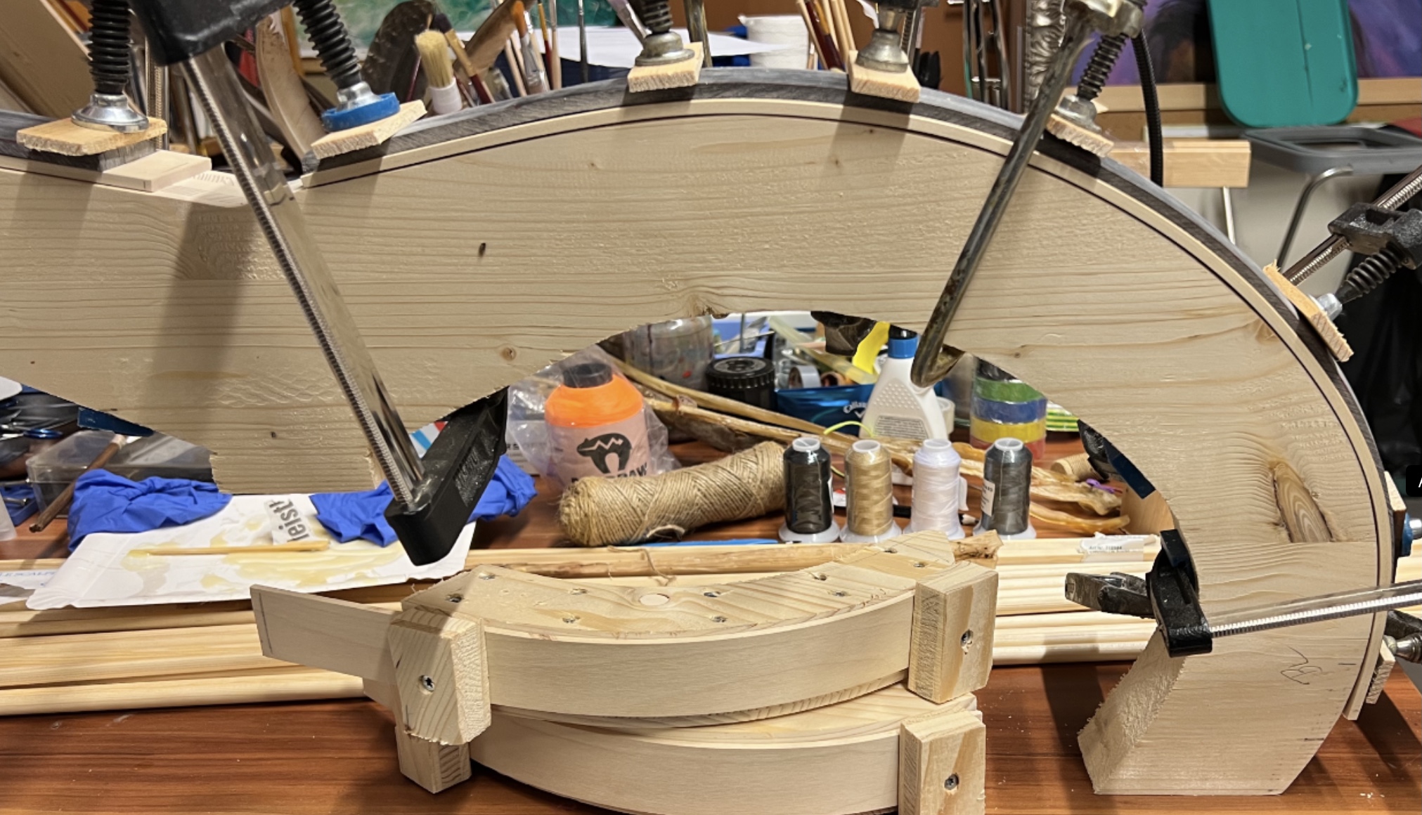

Ich hab viel gegrübelt und am Papier herum probiert, welches Bogendesign den kürzesten Bogen bei einem Auszug von mindestens 24" zulässt. Dabei bin ich bei einem Design gelandet, das einem Osmanen sehr ähnlich ist, aber im Griff deflex ist und im Kasan rund ist und leicht mitbiegt. Einer Zeichnung in Originalgröße nach, könnte ein Bogen mit nur 32" Länge NtN einen Auszug von gut 25" zulassen. Und das ohne allzu enge Biegeradien. Da hier aber kleine Abweichungen im Tiller viel an Auszugslänge schlucken können(und ich bei der Zeichnung auch leichte ungenauigkeiten drin hab), werde ich versuchen den Bogen mit 34-35" Länge zu bauen und bin zufrieden wenn ich 24" Auszug erreiche.
Warum so kurzer Auszug? Ich will nächstes Jahr auf Daumentechnik und kurze Pfeile setzen, aber ohne Siper.

Xerxes mini von Navalny hat das gleiche Design und ich habe einen Bogen in diesem Design in Arbeit
