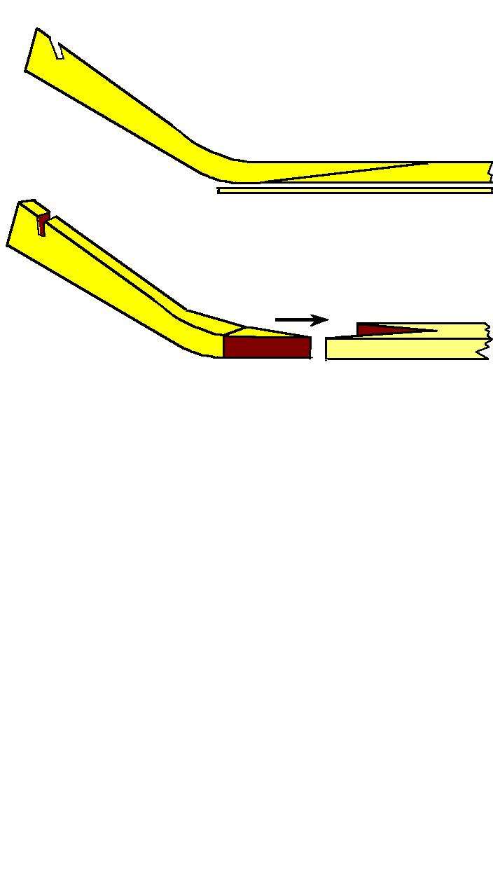

4. Befestigen der Siyahs am Wurfarm
Es gibt 3 Grundtypen der Befestigung:
1. der überlappende Spleiß (Bild oben, untere Schicht ist schon die Hornschicht).
2. der Schwalbenschwanzspleiß (Bild unten)
3. Das einfache Aufleimen einer Siyahholzschicht auf den durchgezogenenen Rahmen (bis zum Tipp):
Beim Schwalbenschwanzspleiß wird oft noch eine "Brücke" aus Holz zur Satabilisierung drübergeleimt. Dazu weiß Eldoro sicher noch mehr.

@Eldoro: Vielen Dank für die Ausführungen zum "Kasan". Hilfreich wäre hier noch eine schematische Zeichnung.
@GraphZahl: Wie Eldoro schon schrieb: Kommt noch! Ich folge erstmal dem von mir angekündigten schematischen Aufbau, dann widmen wir uns den spezielleren Fragen. Übrigens kannst Du, genau wie wir alle, Dir einfach mal ein paar authentische Bogen anschauen (Museen, Fachbücher, Publikationen) und Dir dann anhand der Originalmaße die Länge der Siyahs im Verhältnis zum Wurfarm und zur Gesamtbogenlänge selbst berechen. So machen wir das auch, wenn wir authentische Bogen herstellen. Die längsten Siyahs hatten neben den Chinesen die Hunnen: bis zu 38 cm !!!

Ich hoffe die Zeichnung ist Verständlich, ich habe sie einfach mal um ein paar Begriffe erweitert, für wichtig halte ich jedoch nur Siyah und Kasan.
Die Verbindung zwischen Siyah und Kasan kann auch varieren, ich hab so ziemlich den einfachsten Weg gewählt.

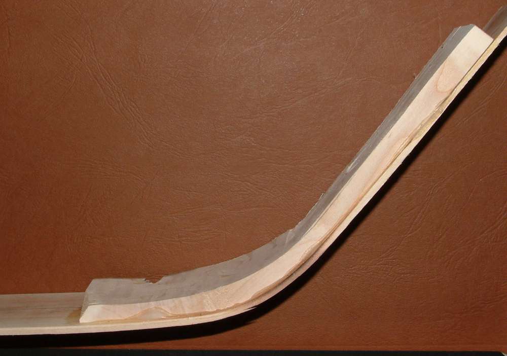

Weiter oben fehlte noch das Bild dazu. Arbeitsgang:
Aus einem Stammstück mit Ast im richtigen Winkel lassen sich mehrere Siyah-Hölzer heraussägen, die genau der Faser folgen.
Eines dieser Stücke wird nun auf den am Ende im richtigen Winkel (hier: 45°) vorgebogenen Rahmenholz geleimt.
Ein zweites von diesen "Aststücken" kann man nun bauchseitig aufleimen und damit den Rahmen einfassen: eine sehr sichere Verbindugn für sehr starke Bogen (nicht abgebildet). Oder aber man nimmt das gebogene Holzstück nur bauchseitig und arbeitet den Siyah-Umriss heraus (braune Linie).
Zuletzt geändert von Snake-Jo am 22.11.2010, 17:31, insgesamt 2-mal geändert.

Der Werdegang eines schichtverleimten Siyahs:
- Schablone aus einer Bohle sägen
- 4 mm starke Holzleisten (bervorzugt: Pflaumen-, Kirschen-, Eiben-, Ahornholz)  mit Heißluftfön warm machen und grob in Kurve bringen
- Schicht für Schicht auf die Schablone leimen (Ponal) und mit Schraubzwingen fixieren
es reichen meist 5 Schichten a 4 mm = 20 mm Siyahbreite
- Siyah in Form bringen und mit überlappenden Spleiß, mit Kerbe oder direkt auf den gebogenen Rahmen leimen
Hier nochmals das Bild von verschiedenen Siyahs, mal genau schauen, welche schichtverleimt sind.  ;)
