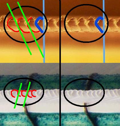

Hier noch mal mein Senf zu der Grannenrichtung.
Da ich bei rechten Federn erfolgreich sowohl rechts als auch links gewickelt habe, habe ich jetzt mal genau hingeschaut:
die Grannen sehen zwar aus, als liefen sie schräg, tatsächlich beschreiben sie aber einen Bogen, wie ein U-Profil, was statisch gesehen ja auch Sinn ergibt.
Ich habe mal mit meinem Makro draufgehalten (weiße Feder Gans, die andere Pute)
Meines Erachtens kann man deutlich die "Profile" sehen (oben in blau). Der Fadendurchlauf ist daher gerade und somit müsste es egal sein, ob rechts- oder links gewickelt wird (was ja auch meine Erfahrungen bestätigt).
Gibt es dazu weitere Meinungen?
Gruß, Ed
Gruß, Ed

Re: Federn kleben oder binden?
Man muß aber schräg durch die Federn wickeln. Auch wenn vielleicht(?) ein gerader Fadenverlauf möglich wäre heißt das doch noch lange nicht daß es prinzipiell egal wäre in welcher Richtung man davon abweicht.
Mfg Georg
Mfg Georg

@Edradour: Tolle Idee, das mal näher zu untersuchen, und klasse gemacht!
Hm, ich gebe euch ja grundsätzlich recht, dass es so aussieht.
Auf der unteren Abbildung ist die Aussage meiner These IMHO aber fast noch deutlicher zu sehen. Ich werde heute Abend weiter forschen.
Gruß, Ed
Gruß, Ed
