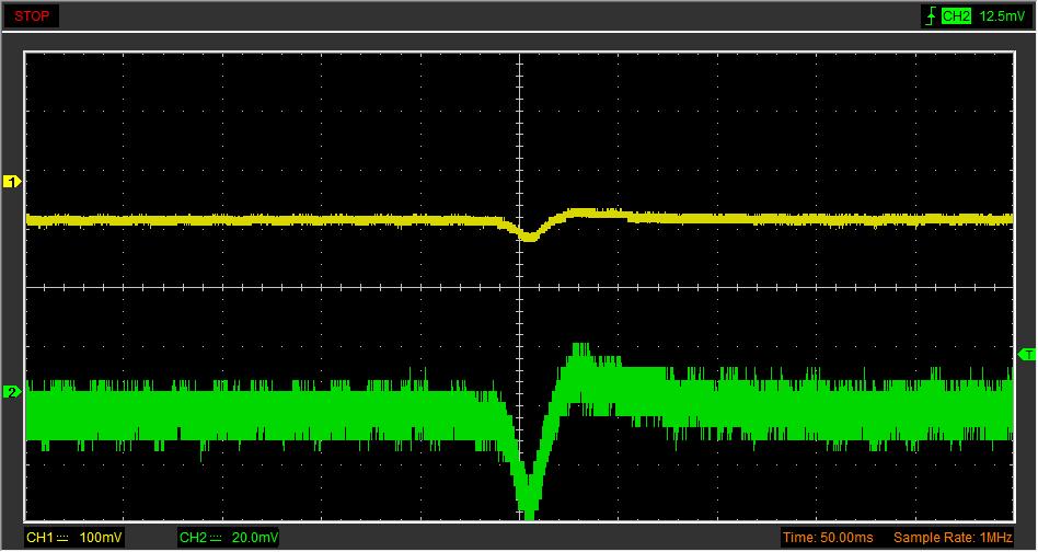

nur dass ihr nicht meint ich hätte es aufgegeben. Ein kurzer Zwischenbereich.
gelb: DC 100 mV
grun: DC 20 mV
Das ist das Signal einer 70gr 5/16 TopHat Stahlspitze. Ohne ihrgendwelche Magnete.
Nicht gerade berauschend aber auswertbar. Wie ich das gemacht habe, bleibt mal vorerst noch ein Geheimniss.
Mit dem Offset der OPs kämpfe ich noch.
Ein Vorgabe kann ich vielleicht nicht einhalten. Nur mit einem 9V Block werde ich nicht hinkommen. Ich brauch etwas mehr Spannung.
@archerbald Lass die Versuche mit PLL. Das kommt nicht hin.
Wenn du doch weitermachen willst noch ein Tip. Leg dich nicht genau auf die Resonanzfrequenz deiner RLC Kombination. Geh auf die Flanke. Dort ist die Spannungsdifferenz bei Frequenzabwichungen grösser.
Wenn es was neues gibt, melde ich mich wieder.
Gruss Biker99

Dein Signal da oben sieht ganz gut aus. Ich denke damit wird man gut messen können. Bin gespannt wie es weitergeht. ;) Und natürlich auf die Details! :)

20mV Signal bei 70gr, super!

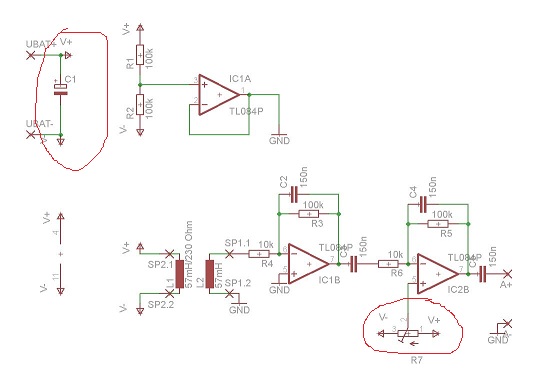

das mit dem Geheimnis war natürlich nur ein Scherz. Ich hatte gestern Abend nur eine Handskitze des Schaltplan.
Ich möchte doch hier mit euch diskutieren. Die Schaltung ist ganz einfach.
Hier ist nun der Schaltplan:
Eagel Schaltplan
Eagel Schaltplan
An den rot markierten Stellen muss noch stabilisiert werden. Der Offset läuft stark weg.
Warum ich mehrSpannung brauche sieht man hier schon. Die Spule hat einen ohmschen Widerstand von 230 Ohm.
Bei einer Stromdichte für Kupfer von 6 A/qm könnte ich ca 100 mA durch die Spule jagen. Bei 9V und 230 Ohm komme ich nur auf 39 mA. 50-60 mA wären schon gut.
Warum das so lange gedauert hat hat diesen Grund.
http://www.amazon.de/Kaltlicht-Lupenleu ... leuchtlupe
Ohne die geht nichts mehr >:(
Die musste erste mal kommen.
Als nächstes wird die Versorgungsspannung und die Offseteinstellung stabilisiert. Dann sehen wir weiter.
Gruss Biker99

Kurze Frage: Was hat das mit der Stromdichte auf sich? Du meinst, 6A/mm² oder? m² wäre ein bißchen groß.
Hast du denn jetzt eine unstabilisierte Versorgungsspannung? Wie versorgst du deine Schaltung zur Zeit überhaupt? Per Batterie, wie U(batt) sagt?
Wie kommt das weglaufen des Offset? Die Schaltung an sich leuchtet mir glaube ich ein. Ich verstehe die als einfache Verstärkerschaltung. Du hast eine Spule mit Magnetfeld und eine zum Messen. Die Spitze stört das Magnetfeld und diese Störung induziert in der Messspule eine Spannung die du über die beiden Op-Amps verstärkst.
Ich hoffe ich habs richtig verstanden...

Hallo Gali,
natürlich fehlt da ein m. :o
Ja, zur Zeit wird die Schaltung nur mit einer Batterie versorgt. Die muss stabilisiert werden. Am einfachsten mit Z-Doide und Vorwiderstand.
Und ja, so funktioniert die Schaltung.
Gruss Biker99

Ach, okay jetzt verstehe ich. Ich stehe manchmal ein wenig auf dem Schlauch. Die Spannung an der Batterie sinkt ja mit dem Gebrauch und das wirkt sich auch auf die Verstärkung, die restliche Abstimmung und den Strom in der Spule aus.
Klar das die Stabilisiert werden sollte.
Ich hatte da jetzt auch einfach an einen Festspannungsregler gedacht. Ist die einfachste, billigste und mit die stabilste Lösung.

biker99 hat geschrieben: nur dass ihr nicht meint ich hätte es aufgegeben. Ein kurzer Zwischenbereich.
Wie schnell war die? Nur durchgewofen oder gar durchgeschossen?

@biker99
Noch eine kurze Frage:
Wozu hast Du L1 (also die linke Spule) an Gleichspannung hängen? Du bast damit ja einen (sehr schwachen) Elektromagneten.
Bringt das irgendwas?

vorerst nur duchfallen aus 1m Höhe. Die zweite Spule baut ein Magnetfeld auf. Auf der Spitze befindet sich ja kein Magnet. Dieses Gleichfeld erzeugt in der Messspule nur beim Aufbau und beim Abbau ein Signal. Ansonsten wird kein Signal erzeugt. Wenn jetzt aber eine Metallspitze in die beiden Spulen eindringt wird das Gleichfeld dadurch verändert. Diese Veränderung wird in die Messpule induziert.
