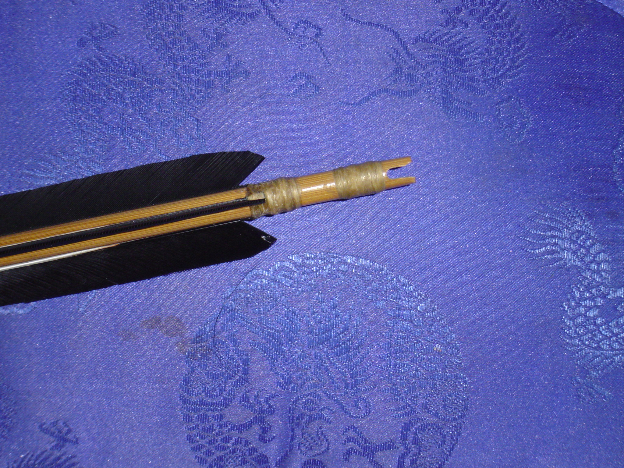

was mir bei den Yohazu (self-nocken) aufgefallen ist: bei uns sagt man, es sei gut die Wicklung so nah wie möglich an den Nockschlitz zu bekommen, weil sie ein Aufspalten verhindern soll und bei allen Abbildungen die ich kenne, ist die Wicklung sehr weit weg.........
bei mir sieht nun der erste Bambus-"Kriegspfeil" so aus:
die sind natürlich nicht mit Marks Kunstwerken zu vergleichen, aber diese sind auch für den harten 3D Einsatz in Hohenlohe gedacht ;D
Mit der Wicklung am Federende bin ich nicht zufrieden, ich finds echt schwierig dort schön zu wickeln, obwohl ich mir die Pappscheibenlösung abgeguckt hatte....
viele Grüße benzi
