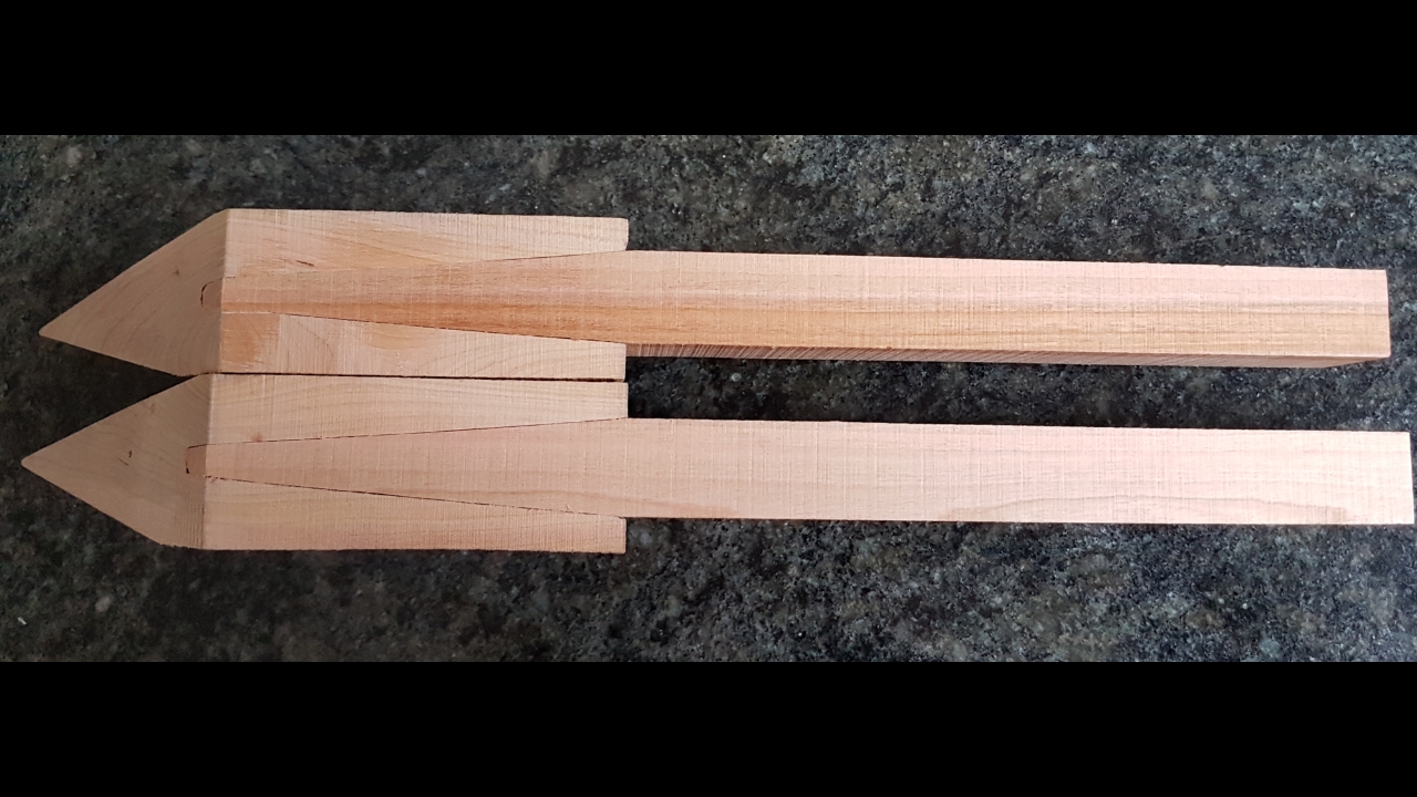

Hier geht es in babyschritten rückwärts und wieder vorwärts
Nachdem auch die 2. Klebung von knie und ohr verrutscht war und zusätzlich durch die wässerung der Teile die Knie leicht verzogen waren, habe ich die spleiße in den Knien nachgeschnitten. Dadurch wurden die Ohren zu kurz und jetzt hab ich eben neue geschnitten. Und jetzt ist der Schnitt ausreichend gut, so dass seitlicher Druck auf das Konstrukt unnötig ist.
Streng nach nem alten Saxon Song "never surrender"

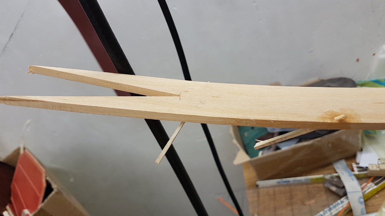

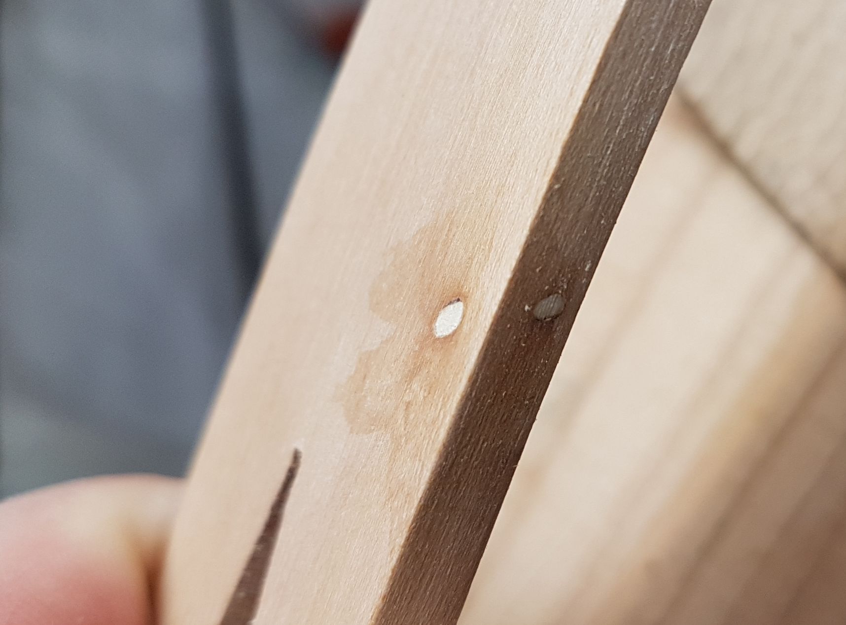

Hier ging's mal weiter, ich hatte bis heute keine Lust weiter zu machen.
Jetzt sind die siyahs geklebt und die kleinen ästchens im Kern gedübelt.

Dieses Mal bin ich mit der Klebung der Siyahs zufrieden. Die Dübelstellen gefallen mir auch.

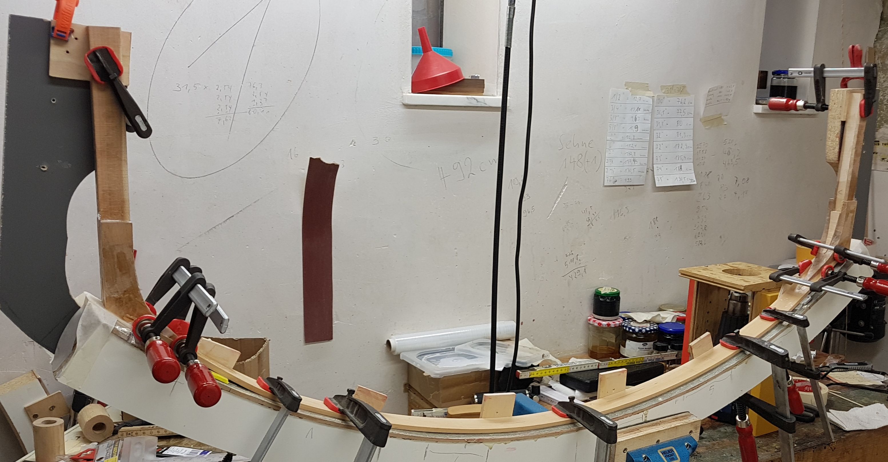

Gerade eben kam der nächste Schritt: Knie an die Wurfarme kleben.

Schön das es weiter geht. Jetzt sieht er endlich wieder nach Bogen aus
Hast du den alten komplett entsorgt oder nimmst du ihn als Versuchsbogen? Ich bin gespannt... vielleicht hast du ihn nächstes Jahr mit auf dem Treffen, da wird er zwar nicht ganz fertig sein, aber Schußfähig
Ich will da mal dran zupfen

Nee der erste Versuch ist noch vorhanden. Den werd ich demnächst mal aufspannen und dann mal durchsägen, um zu sehen, wie gut oder schlecht ich die Sehnen geklebt hab.

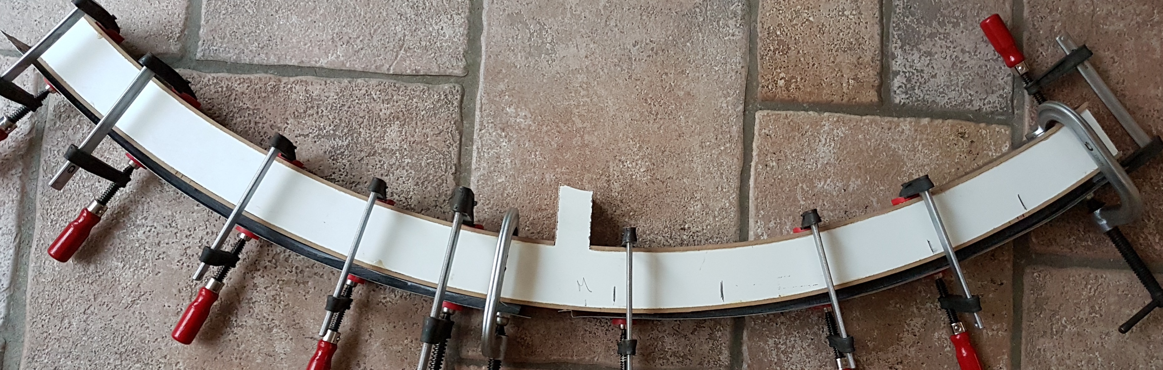

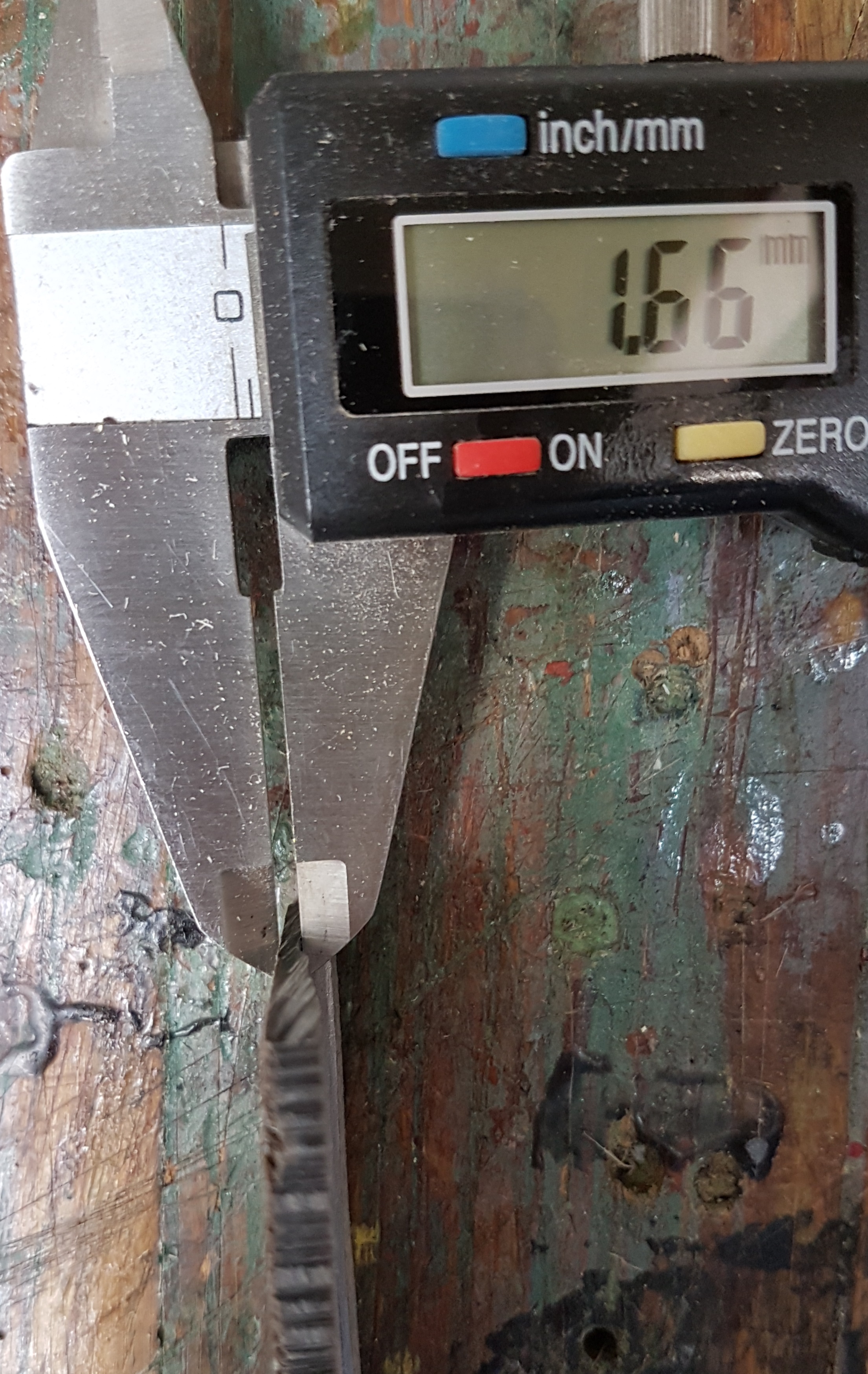

Weiter geht's: 2 Hornstreifen (Wasserbüffel aus Vietnam, von Tieren die zur Feldarbeit eingesetzt waren) konnte ich als vermutlich/hoffentlich ausreichend groß aus der Lieferung aussortieren.
Zunächst habe ich mit einer Raspel eine Seite relativ genau abgerichtet. Dann, wie ich das eben so mache, die Teile auf ein Abfallbrettchen geklebt, damit ich die Breitseite abrichten kann. Hier Fotos, dann versteht man das besser.
Die Streifen sind jetzt noch ca. 1,5 mm breiter als benötigt (war mal wieder ganz schön knapp) und 61 cm lang. Allerdings ist 1 Streifen auf der Schädelseite zu dünn. Ich brauche aber minimal 53 cm, so dass ich noch was absägen kann und dann sollte die Dicke passen.
Weiter geht's dann zunächst mit dem Bandschleifer.

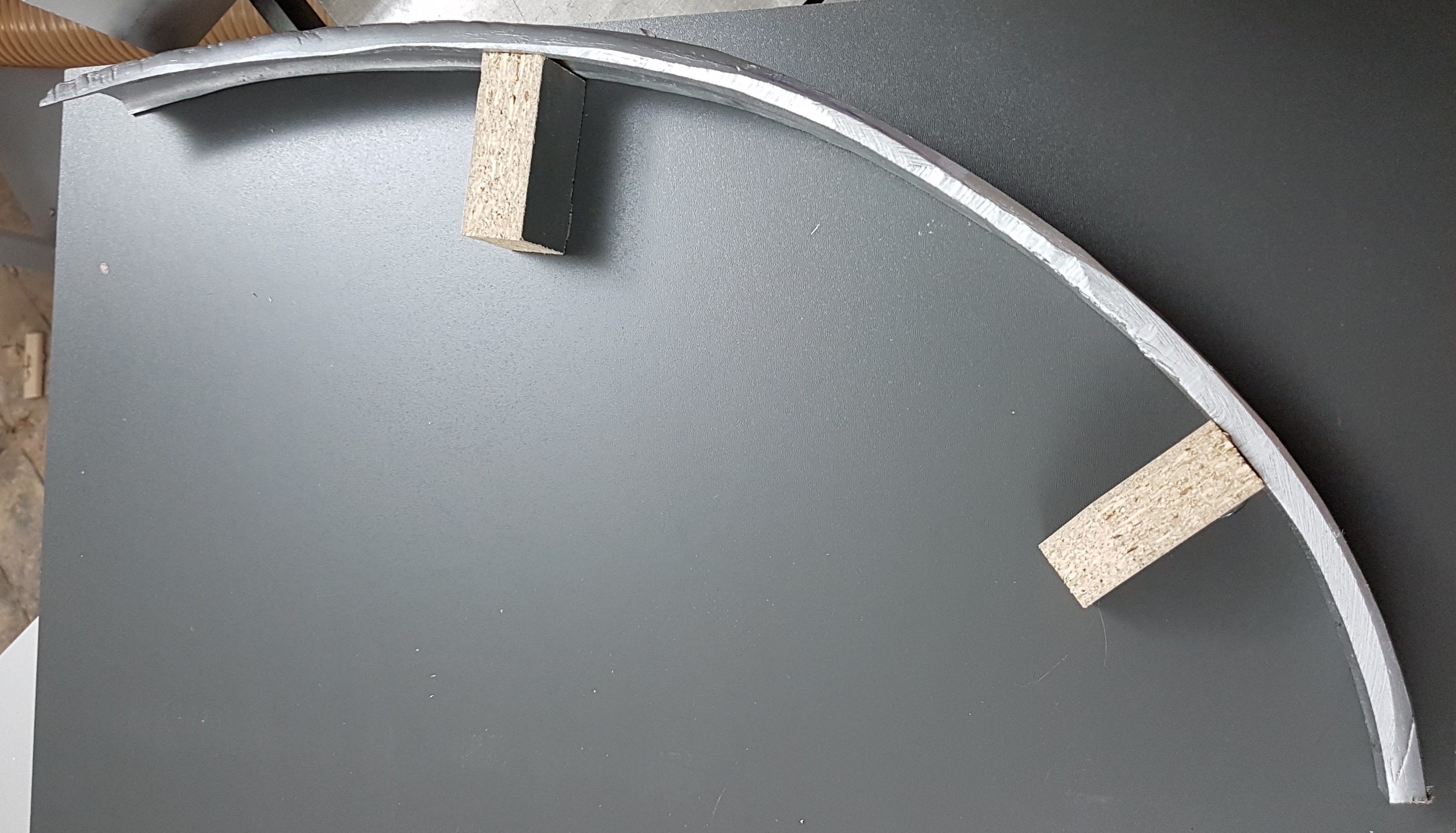

Nächster Schritt. Das Horn auf beiden Breitseiten mit dem Bandschleifer von Bandsägeblattspuren befreit.
Dann in den Backofen geschoben und bei ca. 90° C Oberflächentemperatur gebogen. Die Dicke Seite wird in Kürze nochmal nachgebogen.
So lange sind die Streifen jetzt noch (die Rohlänge lag bei 78 cm). Einer der beiden ist allerdings auf der dünnen Seite etwas mager, ich kann aber noch 1-2 cm abschneiden. Außerdem endet das Horn in etwa in Kniemitte und da biegt sich eh nix, insofern passt das. In der Bogenmitte werde ich ca. 10 cm Horn einfügen müssen, was aber bei diesem Bogentyp nicht unüblich ist.
