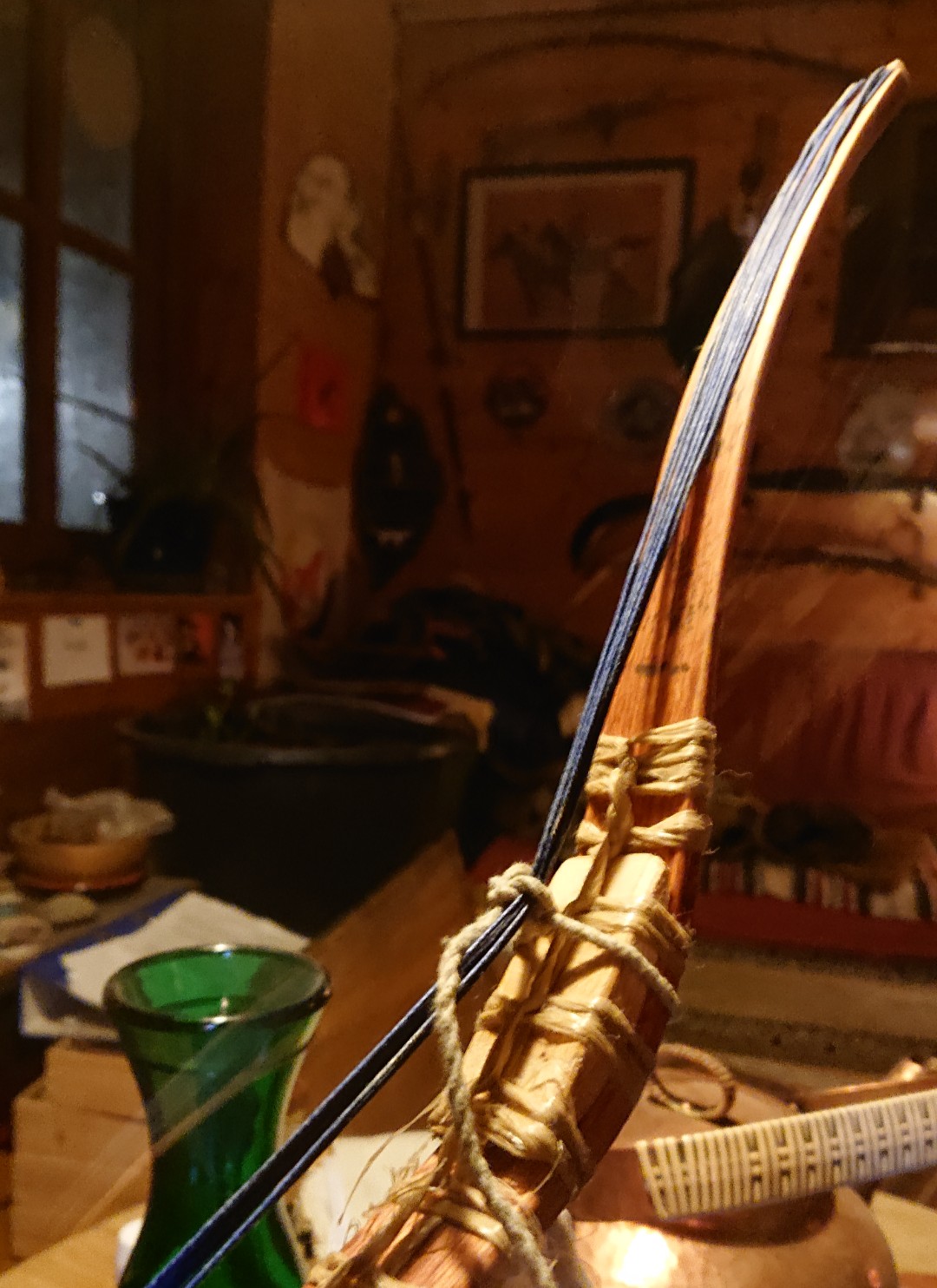

Ein Kabel anbringen an einen Bogen mit so starken Recurves ist eine echte Herausforderung, die auch nirgendwo beschrieben ist....
Während des Knotens geht ständig der Ofen aus und es kommt echtes Eskimo feeling auf... 😂

Mein Tiller ist wie immer beschissen, mal sehen ob ich das mit dem Kabel ausgleichen kann....
Kabel nur an einem WA eingedreht..

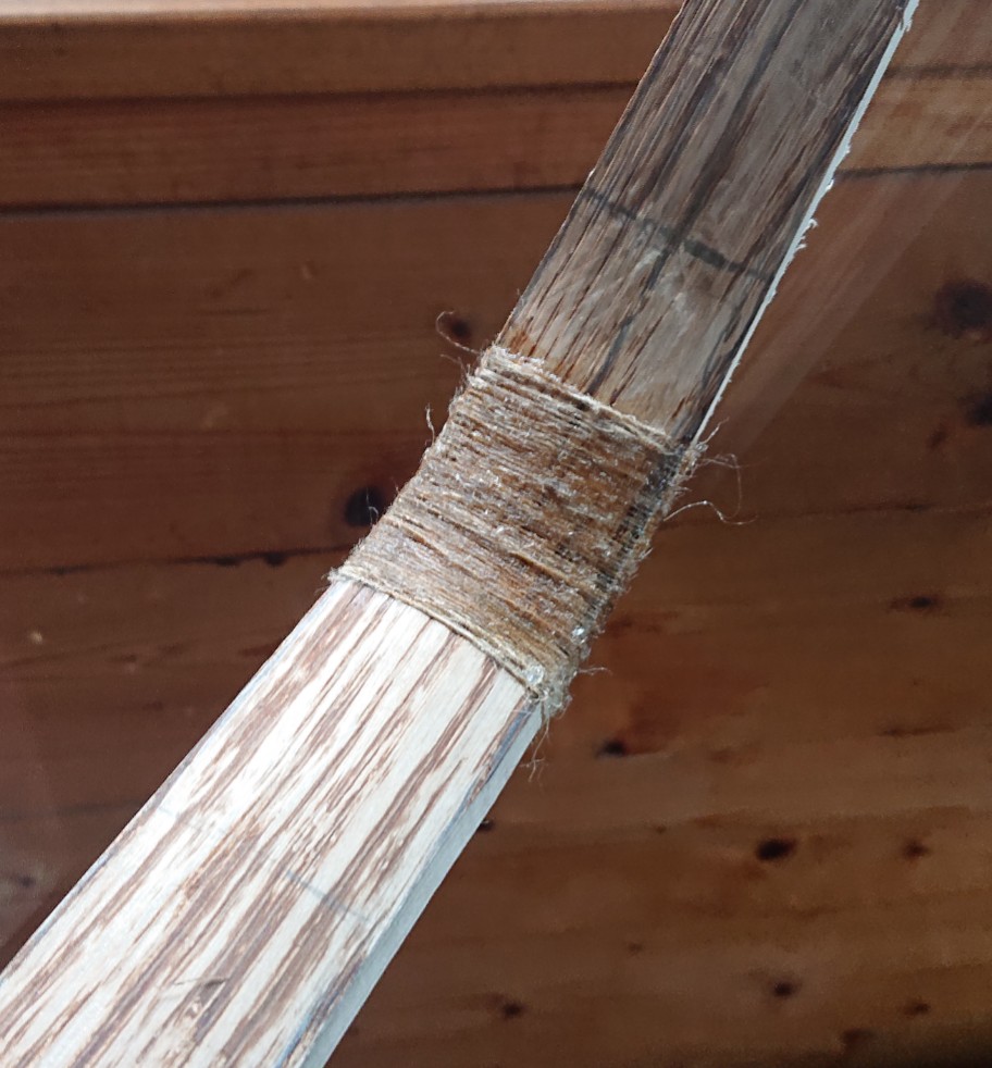

Am zweiten Bogen ist die erste Epoxyd Verstärkung trocken.. mit dünnem, sehr reißfesten Leinen Garn von boegli gewickelt... 😊

Das Hauptkabel hat 10 Stränge 1,2mm Leinen Garn...
Im aufgespannten Zustand das Kabel anbringen stelle ich mir nicht so prickelnd vor... jedesmal noch die Sehne im Weg..
Die erste voll filigrane Verstärkung aus Eibe ist fertig.. 😂

Es werden verschiedene Knoten beschrieben von Greenland und von Murdoch... Für eine Bewertung des Kabels isses noch zu früh da ich nur eine Hälfte im Mittelbogen eingedreht hatte um zu testen ob das den Tiller ausgleicht, hat es nicht im gewünschten Maß getan, dafür ist mir das nicht eingedrehte Kabel fast vom WA gerutscht.. zwei Stränge haben ihr Abrutschen zum Glück mit Knacken kund getan..
Separates Eindrehen des Kabelteils eines Endbogens
