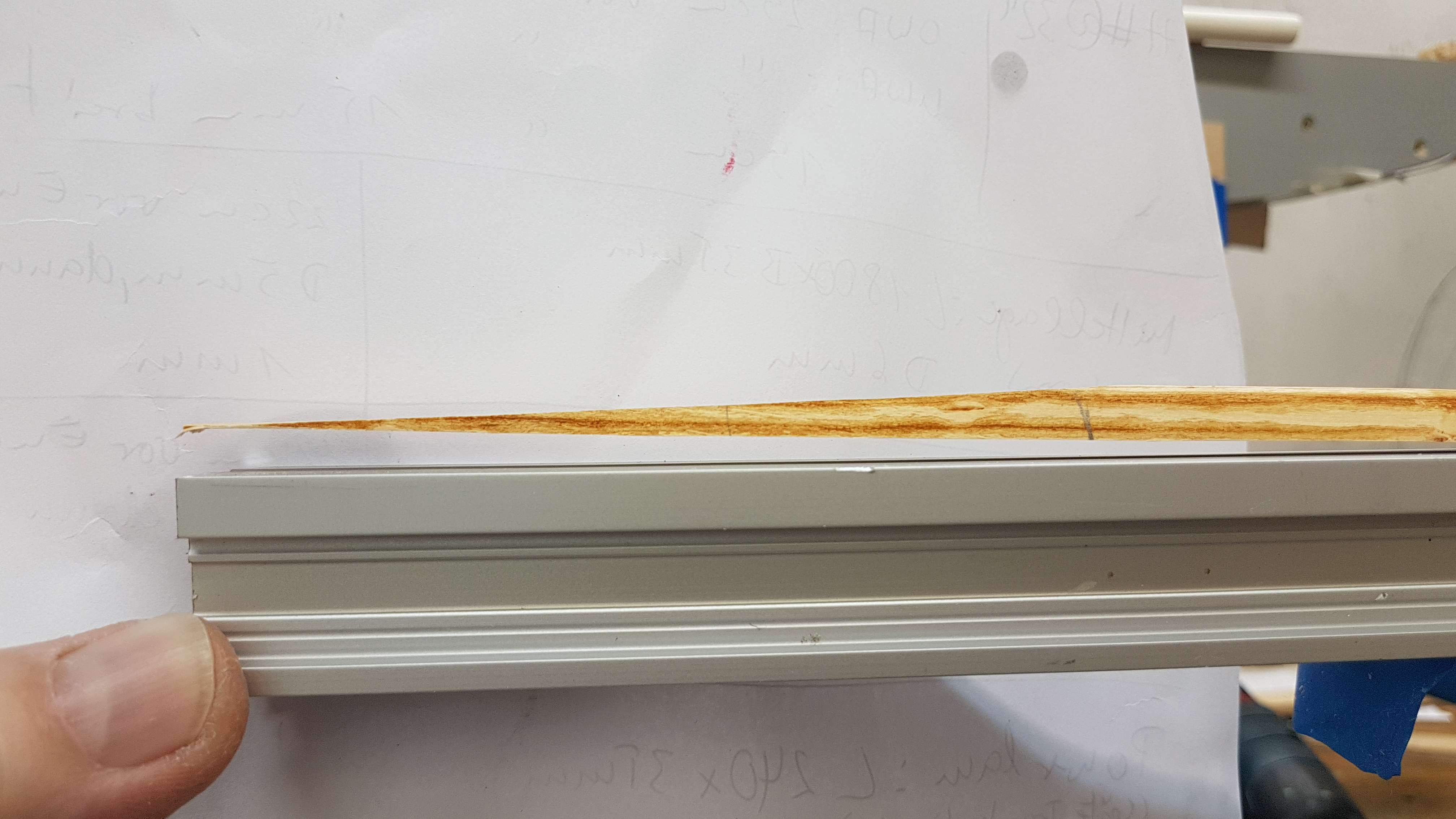

Mal sehen ob das was gibt. Vorhin wurde der Bogen bauchseitig gehobelt, soweit dass ich genug Fläche zum kleben der geteilten Stange habe. Leim drauf und geklebt. Jetzt kurze Pause und später wird das Stängele mit der HLP erhitzt und der Kleber gehärtet. Dann mal sehen ob ich temporäre Sicherungswicklungen anbringe oder einfach mal so einen Biegeversuch unternehme.
gerichtetes Stängele zum sägen

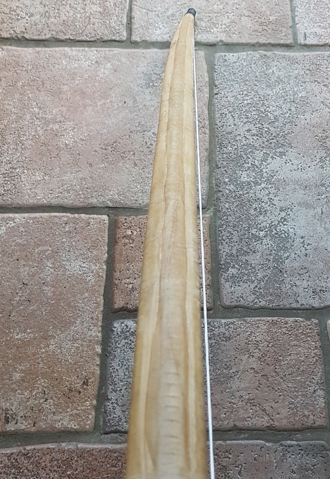

Fläche gehobelt
Fläche gehobelt

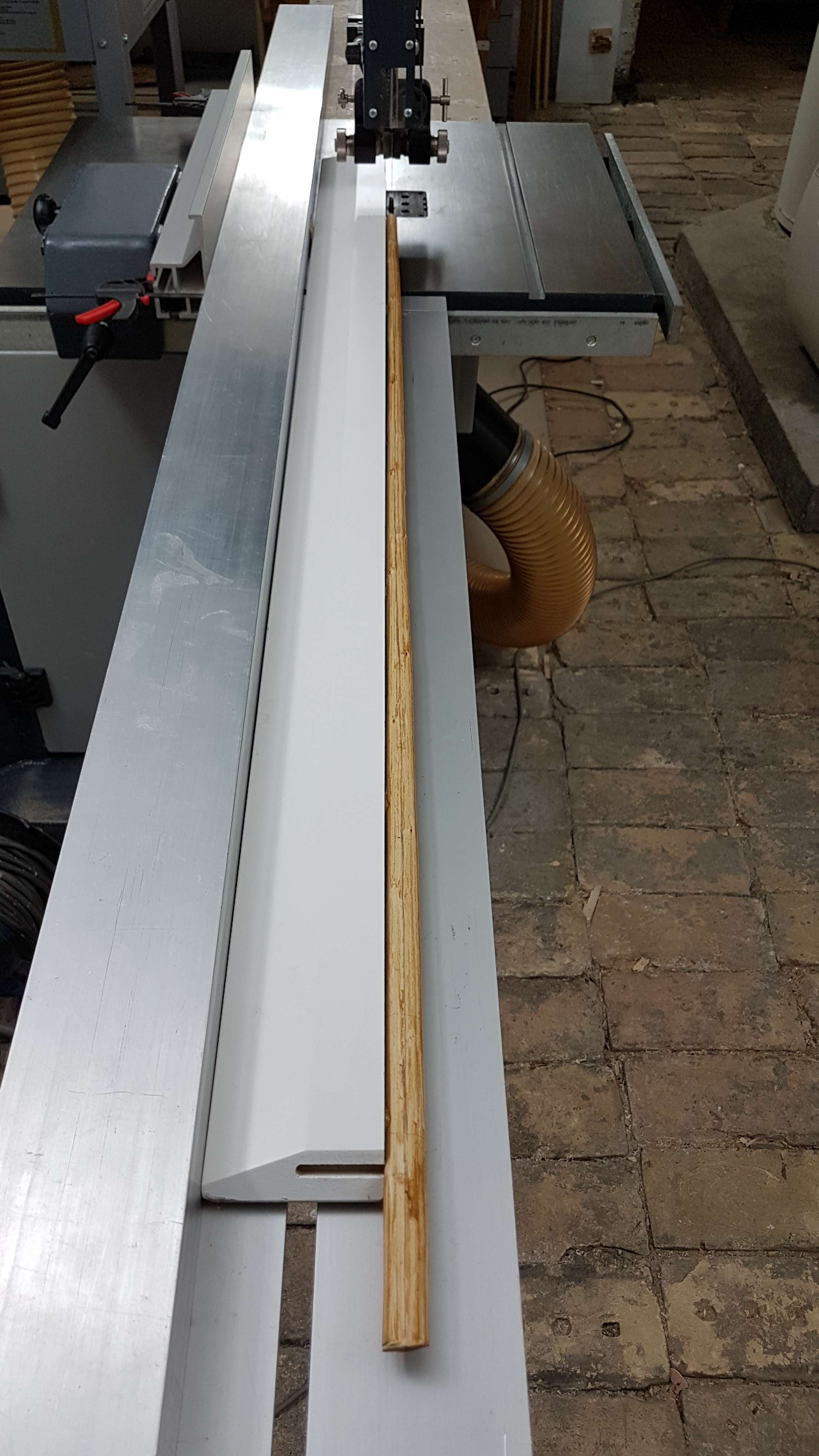

gehobelt
gehobelt

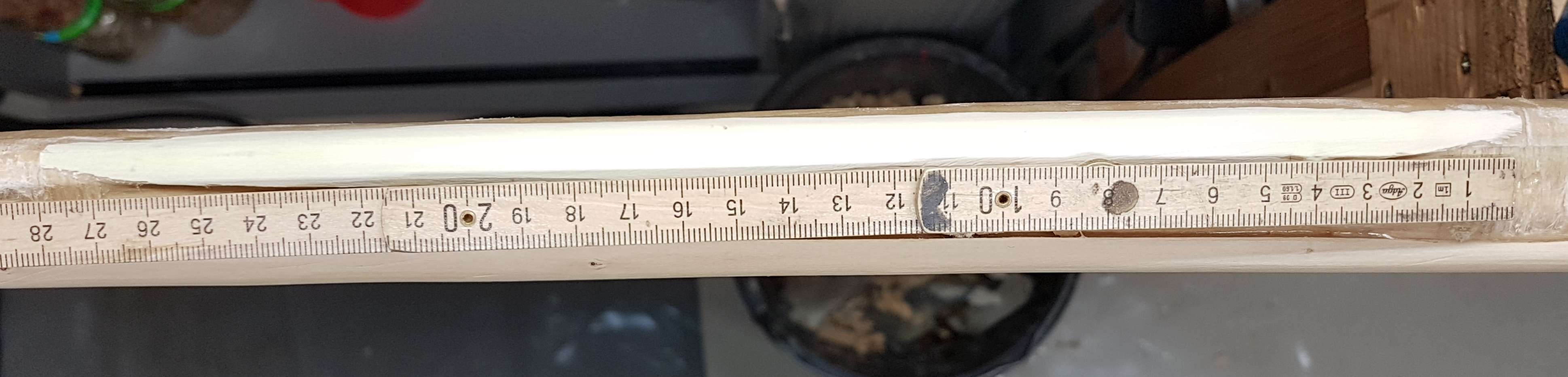

Stängele gehobelt
Stängele gehobelt

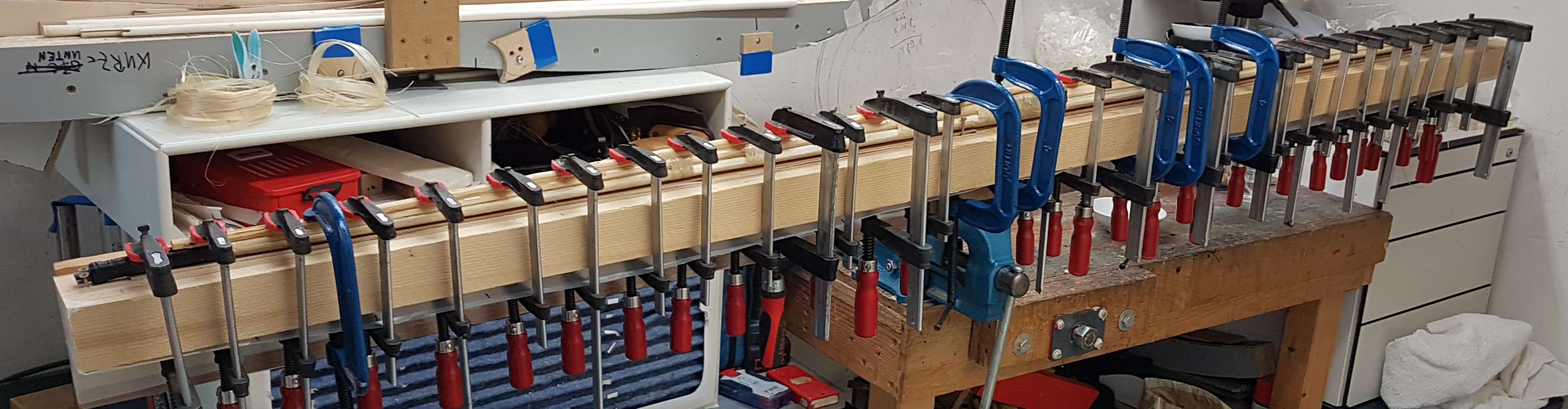

geklebt
geklebt

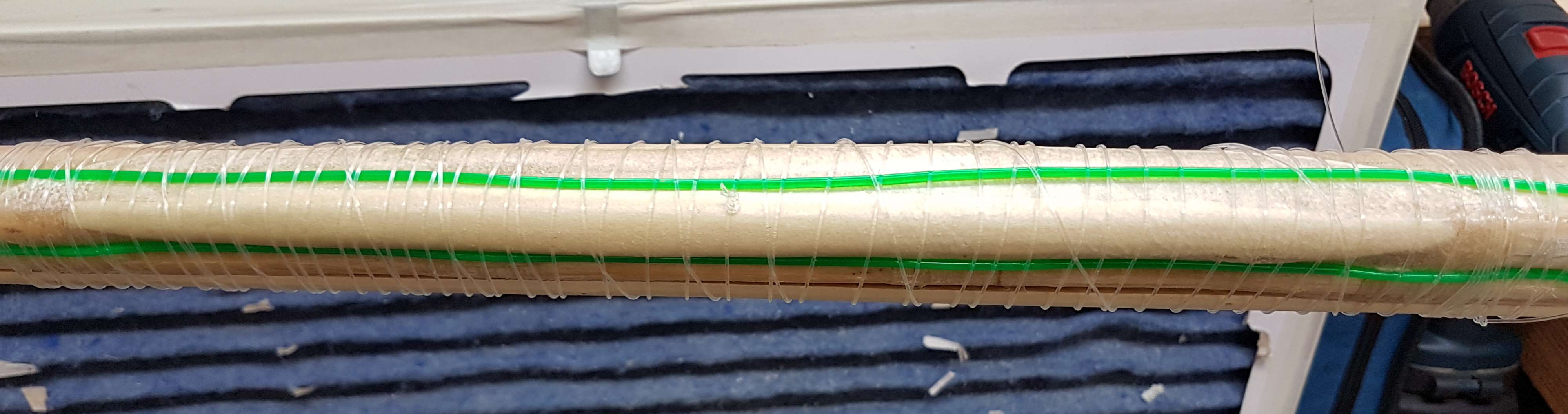

Die Zwingen sind ab, der frei Auge Dickentaper ist hergestellt und der neue Stab geschliffen.
Der Bereich mit der zusätzlichen Verstärkung hat eine sehr dünne Ziegenrohhaut bekommen (max. 0,25 mm dick).
Der Griffbereich die einfärbte Ziegenrohhaut erhalten und an den Enden jeweils noch eine Sehnenwicklung über den neuen Stab angebracht.
der zusätzlich Flicken, die Wicklung von gestern habe ich wieder entfernt, sonst hätte ich ja den neuen Stab nicht kleben können
Ziegenrohhaut über den Flicken geklebt
der Spleiß im Griffbereich
