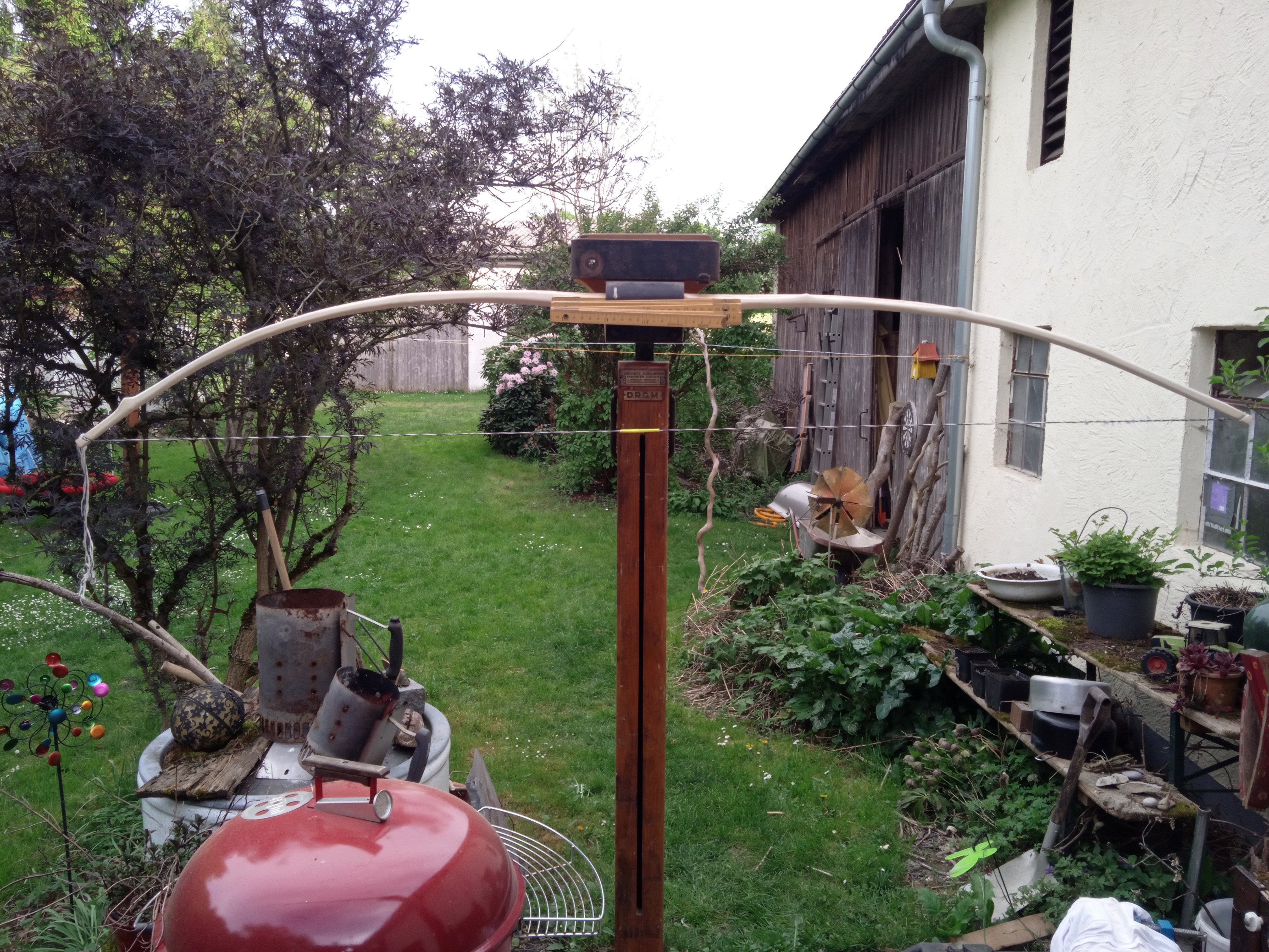

Ich hab mal ein wenig weiter gemacht:
Ist noch nicht wirklich Standhöhe, sondern erst 9cm. Für die Tochter sollte er so 13cm haben.
Links die flache Stelle ist abgespannt stärker reflex als der Rest. Deswegen sieht das so flach aus.
Die Frage ist ob er nun komplett auf Standhöhe soll vor dem Biegen. Die Sehne läuft mittlerweile nämlich echt verdammt weit vom Griff weg.
Würde ich einfach den Griff entsprechend der Sehnenlage ausarbeiten dann wäre der Rücken völlig schräg und natürlich stimmen auch die Kanten nicht mehr.
Ich hab ein wenig Bammel dass ich evtl irgendwo zu viel abnehme was nach dem Begradigen (falls es überhaupt geht) dann an Holz fehlt.
Also jetzt biegen oder auf jeden Fall noch auf Standhöhe?

DAs sieht auch aus, als würd der noch gut zusätzlich seitlich wegmachen. Das kann man durch einseitige Materialabnahme korrigieren, dazu muss man aber erstmal herausfinden, ob das Verdrehung oder Verwindung ist. Das hat Rabe mal ausführlich aufgeschlüsselt: viewtopic.php?f=15&t=17014&p=285866#p286110

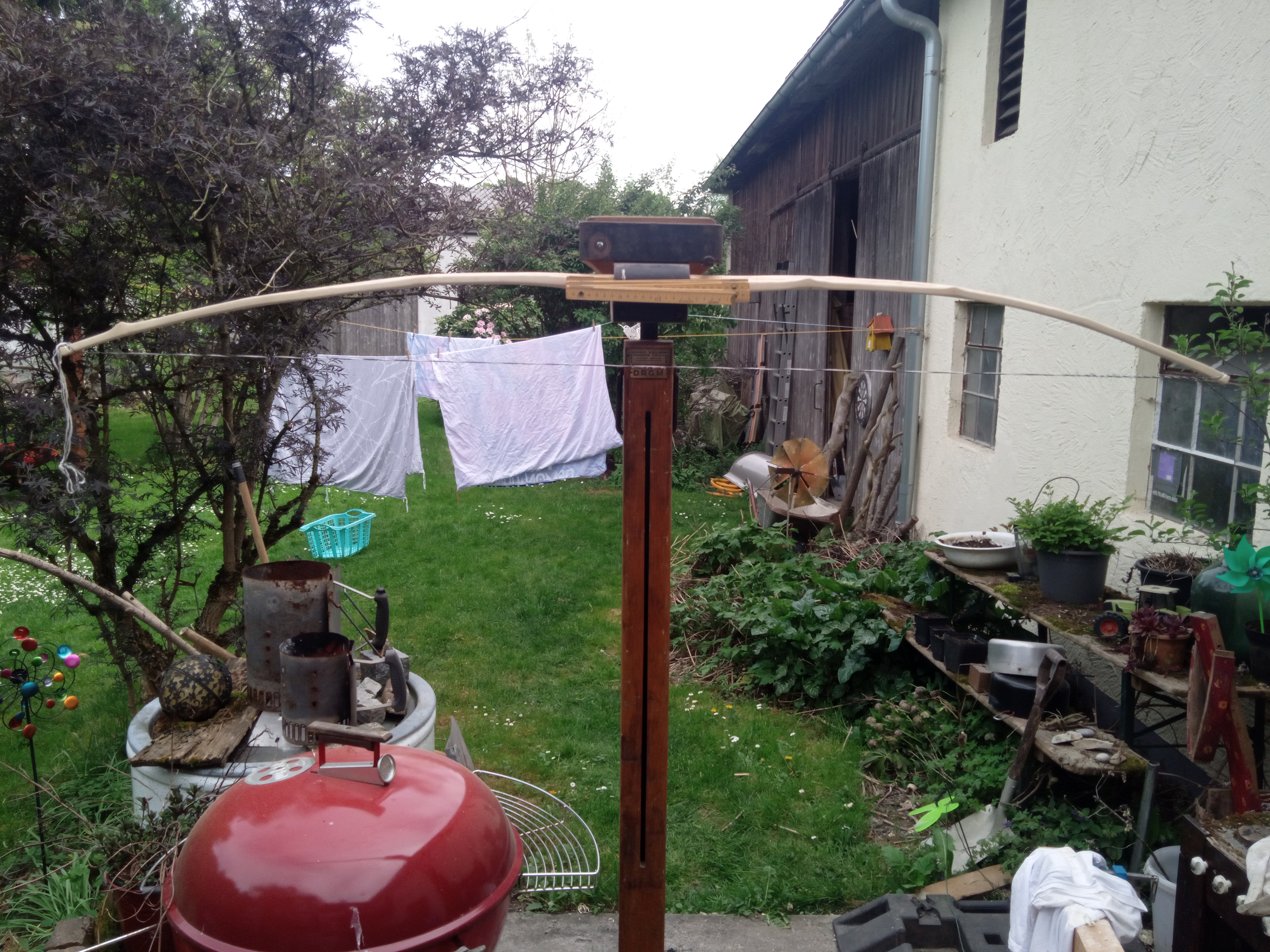

Re: Hallo, Fragen und Losbauen
Super
Danke für den Link.
Ich hab jetzt ausschließlich mit einseitiger Abnahme nach der Anleitung im Link weiter getillert und nun liegt die Sehne statt gut 5cm nur mehr knapp 2,5cm neben dem Griff.
Standhöhe von 14cm für meine Tochter wäre auch erreicht.
Momentan stecke ich beim rechten WA fest. Der will und will griffnah nicht mehr biegen.
Was meint ihr? Zwischen den Fenstern noch ein wenig schwächen?
Er hat momentan 28#26''.
Da is mit Materialabnahme nix mehr zu kitten...
So weiter machen bringt auch nix.
Der Stave muss im Bereich der größten Seitenbiegung mit Hitze gerichtet werden.
50/50, dass er dabei bricht, aber einzige Chance...

Eine andere Möglichkeit die Sehnenlage zu korrigieren ist der Woflsche Keil.

Oder einfach den Bogen drehen.
Ich hab ihn jetzt so weit dass wenn ich die Sehne mittig habe (Sehne unten Rücken oben und auf Standhöhe über die WAs gepeilt) der Rücken der beiden Wurfarme schön flach liegt und der höchste Punkt bzw die höchste Linie der Wölbung am Rücken dann am weitesten oben liegt. Nur der Griff incl der Fadeouts sind seitlich verdreht.
Da der Griff sowieso noch verschlankt werden muss kann ich das alles korrigieren und es sollte funktionieren.
Ich schau mir das alles heute Abend nochmal an. Über Nacht war er jetzt auf Standhöhe aufgespannt und seit heute Früh liegt er angespannt draußen im Schatten.
Roman

Lass ihn nicht zu lange gespannt, ich glaub 10 Stunden sind das Maximum.
Wenn die Abweichung nur minimal ist, so 1 cm dann würde ich auch mit Wasserdampf an den Enden korrigieren.

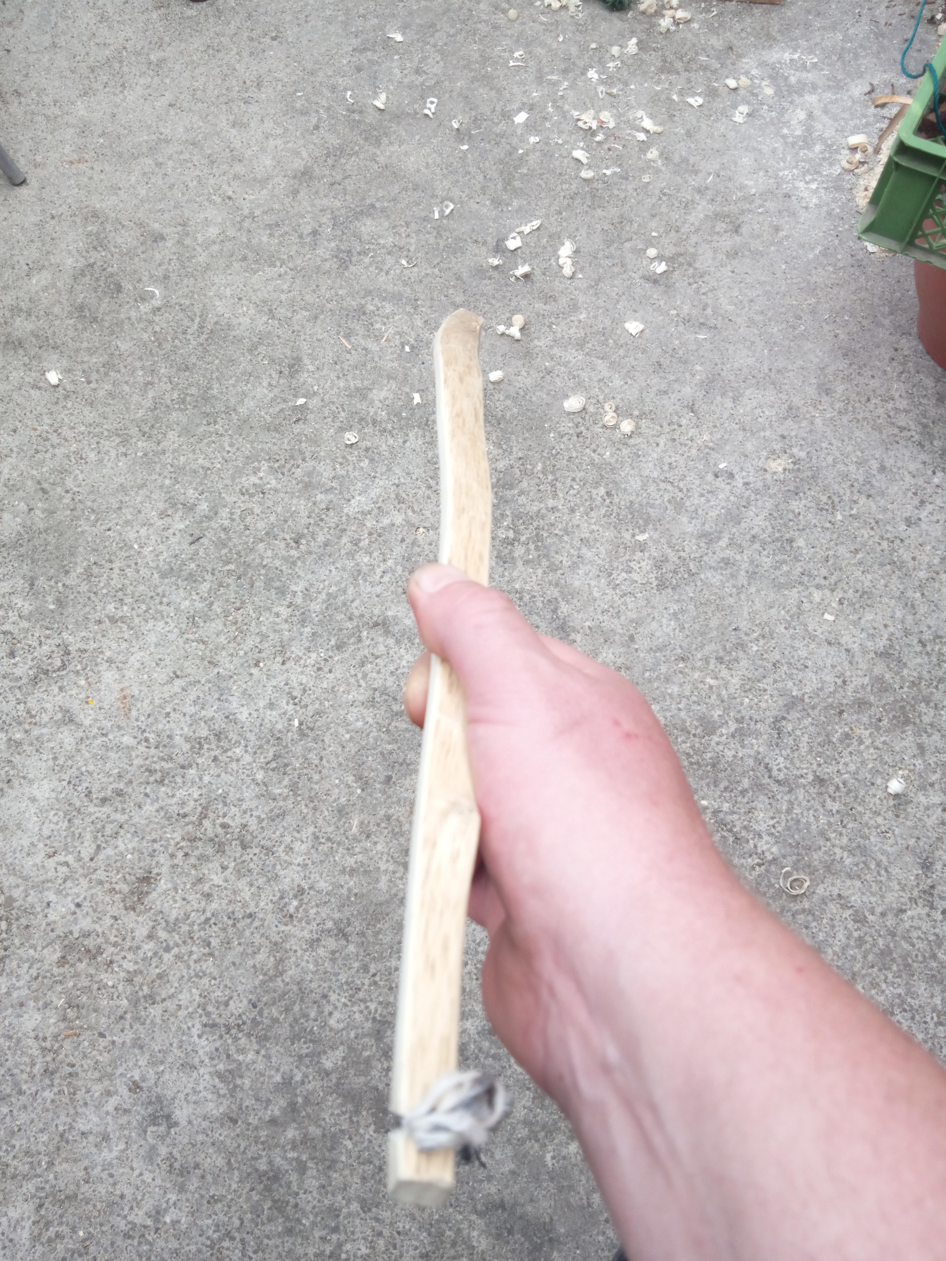

Ui, das war dann wohl ne zeitliche Punktlandung.
Hab ihn gestern in der Dämmerung aufgespannt auf den Tillerbaum und heute Früh so um 7 abgespannt und aufgeräumt weil er sonst in der prallen Sonne gewesen wäre.
Was ich gestern noch etwas eigenartig fand ist dass sich das Auszugsgewicht auch nach 4-5 maliger Materialabnahme am rechten WA nicht geändert hat. Sind immer noch 28,irgendwas # bei 26''.
Allerdings hat der Arm insgesamt auch nur wenig reagiert. Ich hab halt noch ein gewisses Nudeltrauma zu verarbeiten und nehme jeweils nur wenig Holz mit der Ziehklinge ab.
Roman

Wichtig ist nach jeder Material Abnahme wirklich 20 - 30 mal zu ziehen ... habe ich heute morgen auch mal wieder vergessen gehabt...
Mach ich latürnich.
Sogar fast doppelt so oft weil ich erst seitlich pumpe um die Sehne Richtung Griff zu bekommen (ich trage ja schräg seitlich am Bauch ab um den seitlichen Verzug und die Drehungen etwas raus zu bekommen) und dann nochmal normal pumpe wie es der Bogen vorgibt.

Auf welcher Seite hast Du Material abgenommen?
Auf der Seite zu der sich die Wurfarme biegen.
Da sie auch verdreht sind war das die Angabe in der verlinkten Anleitung. Hat auch echt gut funktioniert. So etwa 3cm konnte ich den seitlichen Verzug entschärfen. Die Drehung ging auch etwas zurück und beide WAs liegen mit dem Rücken jetzt auf einer Ebene. Nur der Griffteil ist noch verdreht. Aber das werde ich wegignorieren und den Griff am Druckpunkt und seitlich entsprechend bearbeiten.
Der Verzug war also kein Propeller! Beide WAs wären/sind zur gleichen Seite verzogen.
Ich vermute als Ursache die vielen Knubbels. Die waren am Stave ja quasi in Reihen angeordnet. Ich hab den Rohling dann so platziert dass die Knubbels weitgehend wegfallen. Nur eben auf der Seite zu der sich alles biegt liegen noch gedrittelte Restknubbels in einer Reihe an der Kante.
Roman
