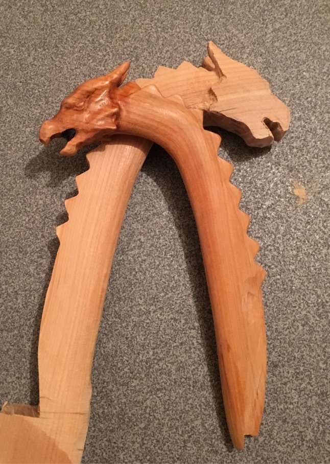

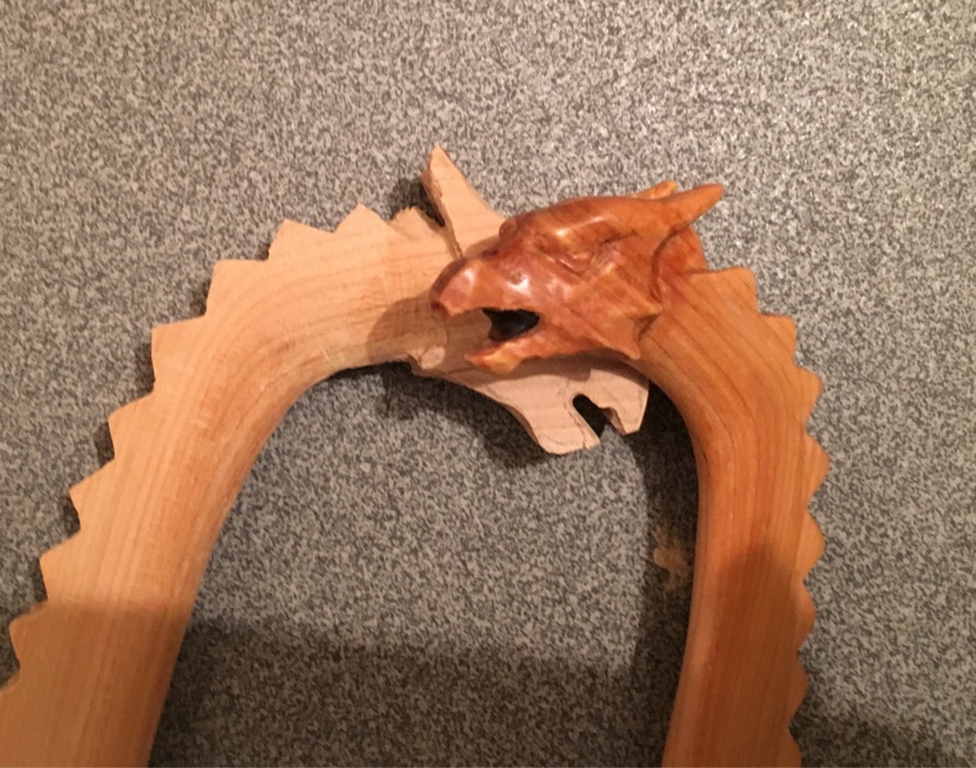

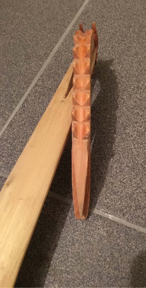

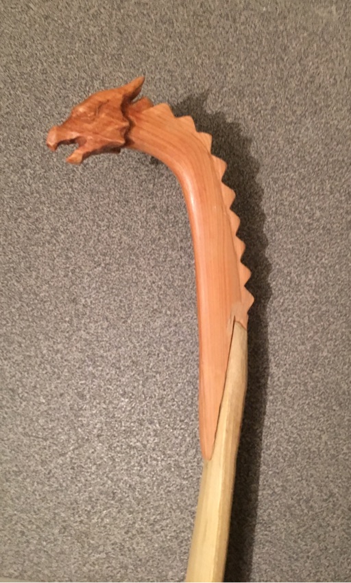

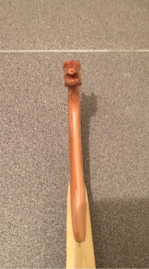

Eine Drachenkopf-Siyah für Robinie 2 ist soweit vorbereitet, dass ich sie einspleißen kann. Auf den Fotos ist Alles nur zusammengesteckt, muss also natürlich noch eineuliert und verschliffen werden. Das mach ich aber erst, wenn die zweite soweit fertig und das Horninlay im Maul eingepasst ist.
Siyah Robinie2
Siyah Robinie2
Siyah Robinie2
Siyah Robinie2
Findet Ihr, dass die zu klobig aussieht? Handschock-mäßig sollte es gehen, da die Siyah nur 32g wiegt (das abgesägte Ende, das noch intakt war, wiegt 27g).

Handschock hin oder her, sieht auf alle Fälle saucool aus!

Hey, hey, das sieht klasse aus - bin mal gespannt, wie das dann am ganzen Bogen wirkt.

Sieht interessant aus. Das die Siyah's etwas schwerer als die normalen Wurfarme den sind ist denke ich normal. Die Proportion lässt sich aber nur erahnen da man bei deinen Fotos nicht den gesamten Bögen sieht. Vermute aber das passt so. Außerdem geht es bei diesen Bogen sicher nicht mehr rein darum, ein Optimum an Leistung aus dem Holz zu holen. Da die Siyah's aber etwas überdimensioniert sind könnte man den Bogen eventuell noch Belegen.

Optisch ist das ganze auf alle Faelle der Oberhammer. Wo ich technisch ein bissl Bauchweh hab ist die Nocke. Ich befuerchte, der Drache wird das Mail weiter aufmachen als ihm lieb ist und auch wenn er das nicht macht, wird die Sehne sich an seinen Backen schnell aufrubbeln.

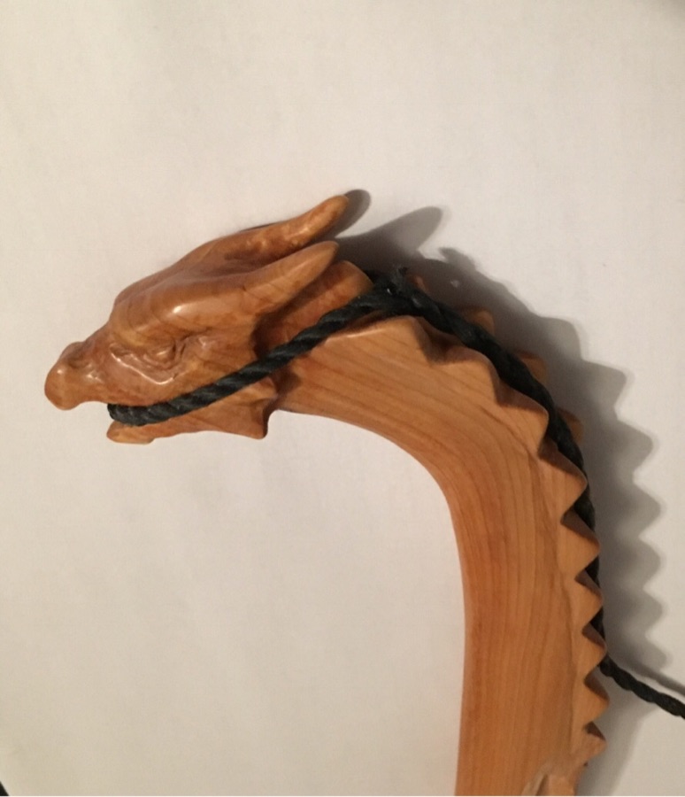

Gute Frage; Wenn die Sehne mit einem kleinen Öhrchen über den Rücken der Syahs geführt werden kann sollte es gehen. Es kommt letztendlich auf den Winkel an wenn der Bogen gespannt ist.

Das Sehnenöhrchen wird so groß sein, dass es hinter der ersten Rückenschuppe und vor dem 1. Paar dahinter zusammenläuft - die erste Schuppe steht nämlich einzeln zentral. Die Backen haben eine abgerundete Vertiefung, so dass eigentlich nichts scheuern kann, aber da wird sich sowieso auch im Vollauszug nichts bewegen. Ich kann morgen mal ein Foto mit aufgelegter Sehne machen.

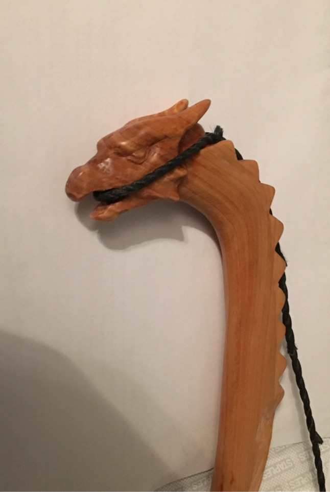

Kurzes Update: das Maul wurde mit einem Hornquader verstärkt, der ca. 10mm tief im Kopf versenkt ist. So kommt kein Zug mehr auf den Unterkiefer.
Hornverstärkung im Maul
Und noch Fotos mit aufgelegter Sehne:
Wie man sieht - die zweite Seite ist in Arbeit... ...wenn da nicht das leidige Problem mit der mangelnden Zeit wäre... :D
Torsten
