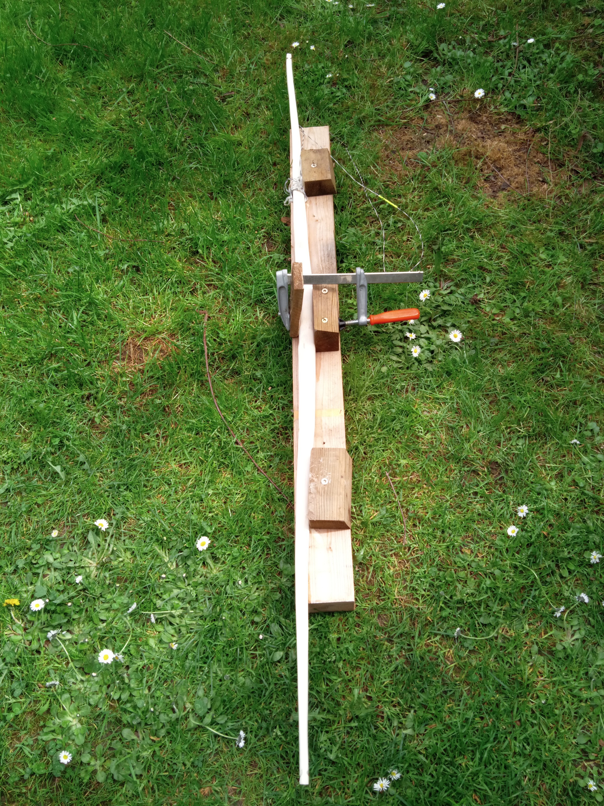

Hmmm, vielleicht versuche ich doch mal zu biegen.
Wie weit auseinander würdet ihr die Druckpunkte beim Einspannen machen?
Einmal Mitte ist klar. Aber die beiden links und rechts auf der Gegenseite... Am Ende der Fadeouts?
Roman

Biegen hätte den Vorteil, dass Du den linken wa nach oben nehme kannst und den rechten nicht weiter schwächen musst...
Ich würde den Griff vorher schmäler machen.... nah am Endmaß...
Ich habe zwei fixierte Klötze auf einer Diele, die haben Ausschnitte in wa Breite und sind etwa auf wa Mitte und biege dann entweder mit Schraubzwinge oder mit Spanngurten im Griff in die gewünschte Richtung, leicht überbiegen
Viel Erfolg
Viel Erfolg

Rechts nach dem Griff ist er noch zu steif.

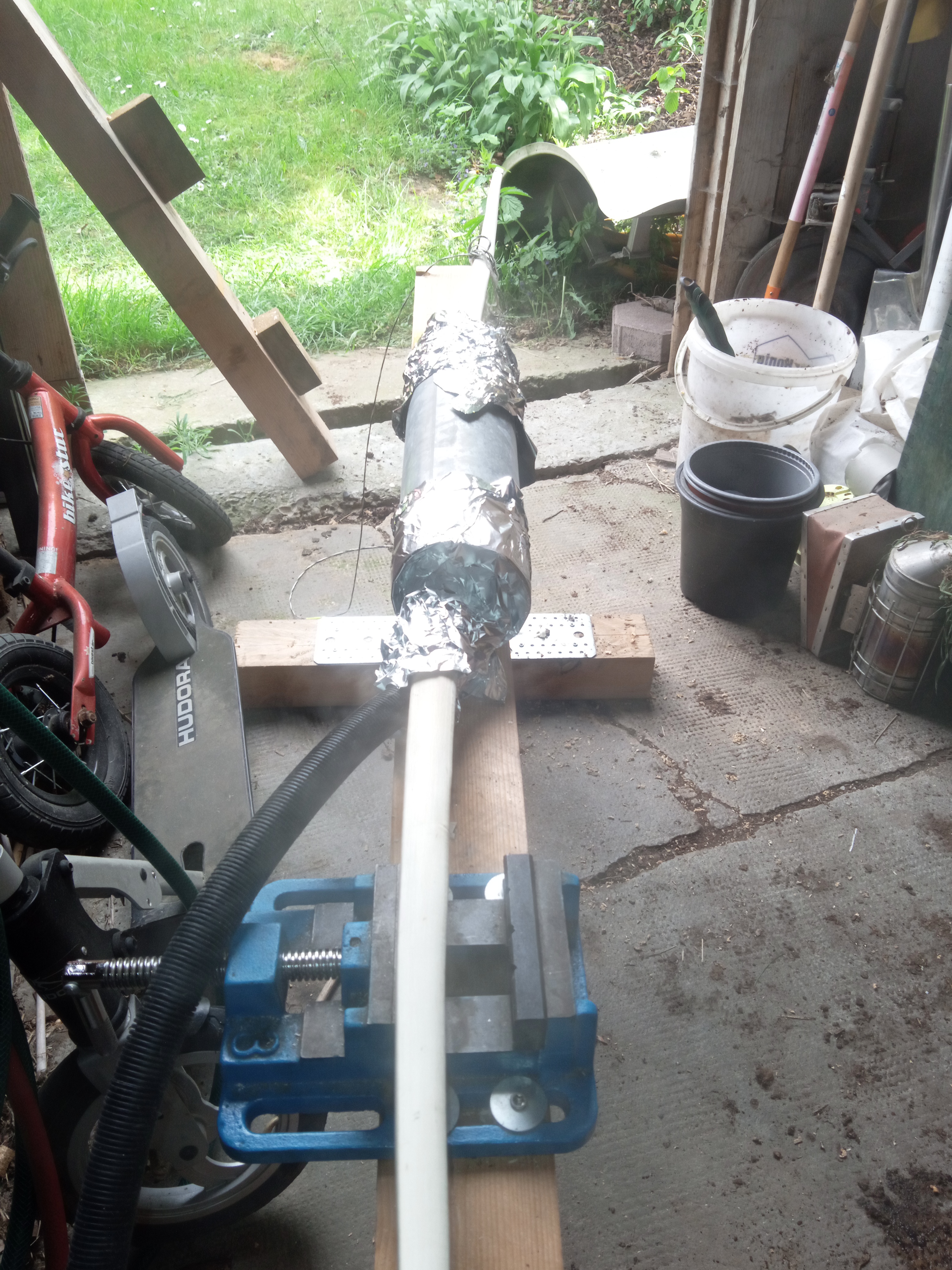

Erstmal gibt's aber Dampf:
Um 12 sollte er gar sein. Mal sehen. Klemmbiegebalken ist auch schon hergerichtet.
Roman
Roman

Wichtig ist, dass der Biegebereich wirklich heiß wird.
Bin mir nicht sicher ob du über den langen Schlauch noch genug Hitze rüber bringst.
Unbedingt etwas überwiegen, mind. um das Doppelte des gewünschten Wertes korrigieren.

Ich denke das mit der Hitze sollte passen. Der Schlauch ist doppelwandig, also isoliert.
Roman
Roman

Naja, so sicher bin ich mir bei der Hitze nun doch nicht. Auf jeden Fall hab ich schnell gearbeitet. Länger als ne Minute hab ich sicherlich nicht gebraucht.
Roman
Roman

Das Holz ließ sich gut anfassen. Natürlich nur kurz. Aber irgendwie kams mir einfach etwas "kalt" vor.
Wie lange soll das jetzt eigentlich eingespannt bleiben?
Ausgekühlt isses ja recht schnell. Gelesen hab ich fast alles von ausgekühlt, 3 Std, 6 Std bis über Nacht.
Roman
