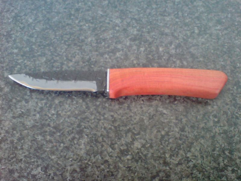

Hallo ihr lieben Leute,
bin eben neu hier und wollte mich mal kurz vorstellen. Bin der Markku, 28 Jahre jung und bin seit April mit der Seuche infiziert. Mein Schwiegervater hatte damit angefangen und ich hab mich eben dazu hinreißen lassen...
Hier aber erst mal meine selbstgebauten Messer. Der rest folgt dann in kürze (Tillerwand etc.)
Die Klingen sind von DICK und auch das Pink Ivory.

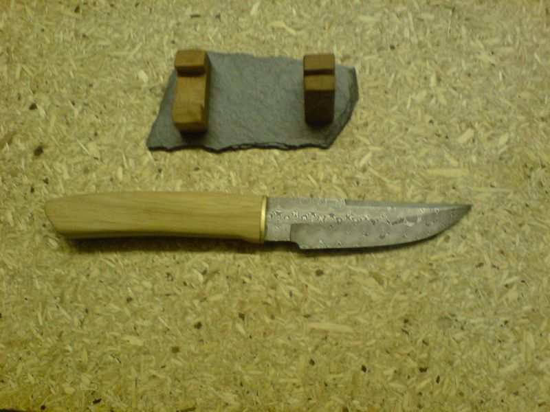

Das erste ist ein Rosendamast - ´Jagdmesser´. Die Kopfplatte ist aus Messing und der Griff aus Eiche (gebeitzt mit Clou - Beize).
Da ich keine Lust mehr hatte , eine Lederscheide zu machen, hab ich eine Schiefer vom Dach genommen und aus einem mir unbekannten Holz die Halterung gesägt und drauf geklebt.
Das zweite ist ein kleines Kneipchen für die Freundin. Die Klinge ist Japanischer Dreilagenstahl mit einem Griff aus Pink Ivory und geölt mit Kamelienöl. Als Kopfplatte hab ich ein Stück rostfreien Edelstahl genommen.

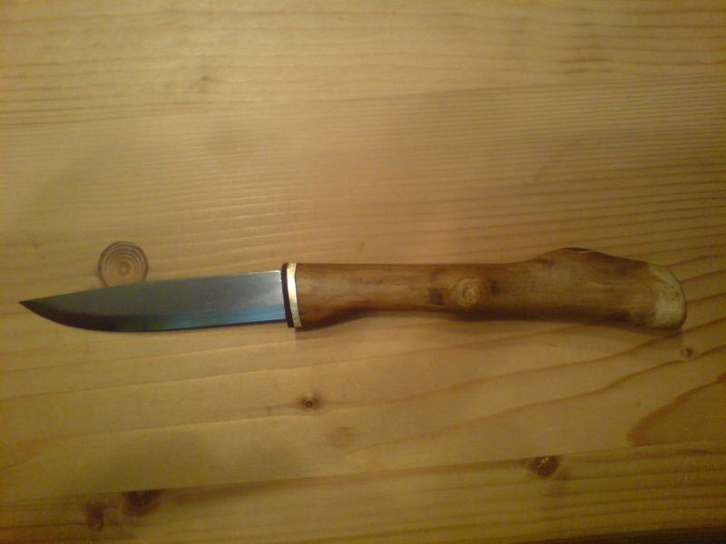

Zum Dritten: Im Frühjahr musste ich eine meiner Rosen komplett stutzen, da die den Winter nicht ganz überlebt hatte (wächst aber wieder...). Den abgesägten Zipfel hab ich dann in den Holzschuppen geworfen und nicht mehr dran gedacht. Letztes Wochenende hab ich das wieder gesehen und mir kam dann die Idee, daraus einen Messergriff zu bauen. Die Kopfplatte besteht aus gehärtetem, dunkelbraunen Leder und einer Messingplatte. Den Griff hab ich also Vorsichtig von der Rind befreit und so gefeilt, das die ganzen rundungen der Äste optisch zusammen passen. Das ganze dann wieder geölt und fertig wars. Ach so... Die Klinge ist von Frost/Mora.
Alle Messer habe ich mit UHU Endfest 300 + geklebt. Die angerührte Brühe mit der HLP erhitzt, in den Griff gegossen und alles zusammengefügt. Ab in den Schraubstock und etwa 5-10 min. erhitzt. Danach noch der Feinschliff und fertig...
Lob und Tadel sind natürlich Willkommen !

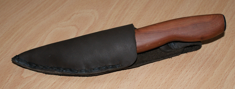

Nach langer "Auszeit" melde ich mich auch mal wieder zurück, nich zuletzt, weil ich auch (endlich!) was zu zeigen hab...
Hier haben sich mit der Zeit ja einige Scmuckstückchen angesammelt, tweilweise sehr schöne Arbeiten dabei.
Das Messerchen hier ist mein allererster, recht "rustikaler" Versuch. Ich wollte zuerst einfach mal mit den Materialien rumprobieren und sehen, wie weit ich komme. Hat dann aber überraschen gut funktioniert, sodass ich versucht hab, nochwas draus zu machen. War nur nich ganz so leicht, da ich dafür kaum brauchbares Werkzeug/Material da hatte... (Und das obwohl wir gleich zwei Werkstätten haben...)
Aufbau:
- Klinge von Dick
- Deckplatte aus nem alten Kupferrohr
- Leder (aussen mit Bienenwachs getränkt)
- Pflaumenholz aus unserem Holzstall (leider kaum noch was ohne Risse zu finden...
- Endstück wieder getränktes Leder (sollte eig noch ne Prägung drauf)
- Politur mit Bienenwachs
Die Lederscheide war auch nur was experimentelles, da hab ich einfach drauf los genäht.
Da hatte ich das Problem, dass ich nich wusste, wo ich die Enden der Fäden hintun sollte. Mit Kleber rumsauen wollte ich nich und so hab ich sie dann kurzerhand von innen - also verdeckt - verknotet, ganz schöne Fummelarbeit.
Da die unordentlichen hellen Fäden doch irgendwie doof aussahen, hab ich die einfach mit Abtönfarbe überpinselt...^^
Achso... fast vergessen: Ich hab das Teil schon ne Zeit lang im Einsatz und auchschon nen paar kleine "Qualitätsprüfungen" gemacht, daher die Schrammen. Hat bspw. schon zwei Wochen "Wildcamping" überlebt, schade nur, dass die Klinge jetz schon Rostansatz hat, müsste ich noch wegpolieren...
Jetz hab ich mir erstmal etwas Werkzeug gekauft (mir fehlte größtenteils nur ne gute Säge und Schleif-/Poliermittel) und einiges an Material vorbereitet (noch etwas Pflaumenholz, Korkplatten, Leder, zersägte Kupferrohre, Hirschhorn, etc... Praktisch, wenn man das alles schon "vorrätig" hat.
Mit dem nächsten Messer starte ich dann quasi richtig durch.
Aufbau:
- Klinge von Dick
