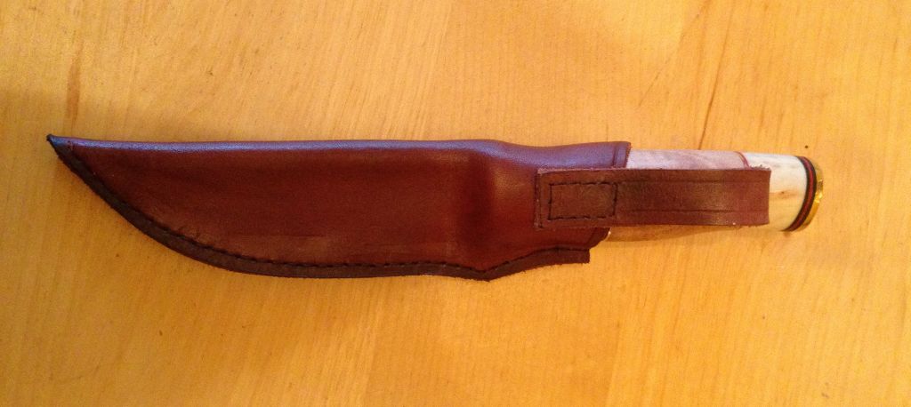

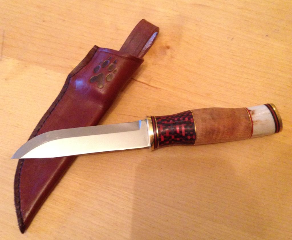

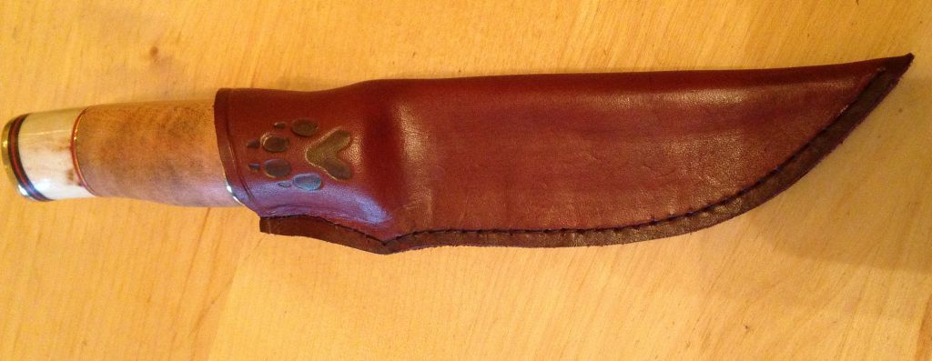

Ich habe eine Messerscheide gebastelt, für das Messer, das mir MoeM gemacht hat. Nochmal vielen Dank an MoeM , es ist wunderschön.
Ich wollte die Scheide eigendlich richtig punzieren, hab mich aber etwas verzettelt. Ich hatte das Leder schon nass gemacht, damit ich es ans Messer anpassen kann. Ja, aber dann konnte ich es nicht mehr punzieren.
Ich hätte es erst punzieren sollen und dann ans Messer anpassen. Naja, versuch macht kluch, wie ihr immer sagt. So ist halt nur ne Wolfstatze drauf.
Aber so schlecht ist es auch nicht geworden.
Ich habe leider keine Fotos von den einzelnen Arbeitschritten, habs bei der Tüfftelei einfach vergessen.

Also ich find die Scheide richtig cool.
Viel mehr als die Wolfstatze hätte ich persönlich da auch gar nicht draufgemacht!

Oh sehr schön, ich hätts fast übersehen...
Ich nehm mal an, dass es durch den Fingerschutz auch in der kurzen gut hält?!
Persöhnlich gefallen mir die "puukko sheats" bei denen nur ein kleiner Teil des Messers herausragt am besten- mit der charakteristischen Seitennaht und einer Öse zum anhängen. Zieht sich zwar weniger komfortabel aber selbst die tonnigen "Originalgriffe" sitzen bombig.

Hält richtig fest in der Scheide. Wollte ja auch erst so was mit einer Seitennaht machen, nur das Inlay war mir dafür, sagen wir mal, zu klobig. Und wusste nicht wie man bei ner Seitennaht , nen relativ dünnen Schutz, wegen des durchschneidens, da rein bekommt. Deshalb ohne Inlay mit nem eingearbeiteten Durchschnittschutz aus Leder.MoeM hat geschrieben:Oh sehr schön, ich hätts fast übersehen...
Allerdings wünscht ich meine Hosen würden auch so gut aussehen- hab noch zwei zu machen für ein Braut-/Bräutigampaar ähnlicher Messer....

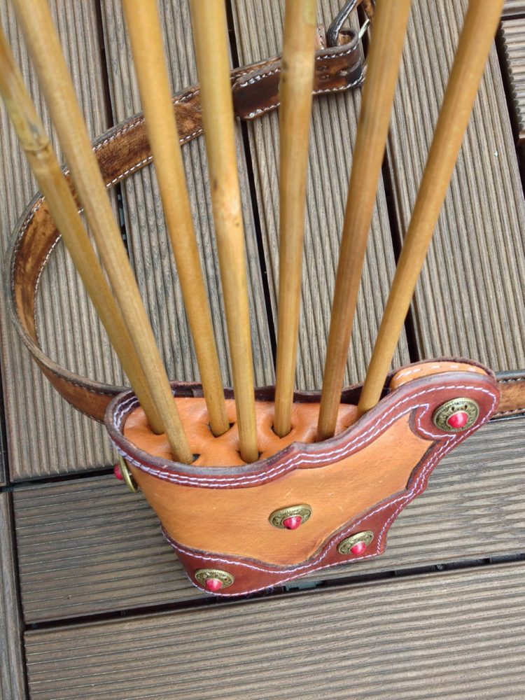

...aber ich habe es einfach mal gewagt und einen Holsterköcher ganz ohne Bauanleitung hergestellt.
Ich habe mir also 1,5mm starkes vegetabil gegerbtes Leder besorgt und losgelegt. Dabei habe ich mich auch gleich mal am Punzieren versucht, was mann bei genauem hin sehen ganz gut feststellen kann.
Hier kann man bei meinen 29" Pfeilen ungefähr die Maße erahnen.
So sieht das Ding aus der Nähe aus
Damit die Pfeile nicht einfach so darin herum fallen habe ich aus einem 1cm breiten Stück Leder einen 'Separator' eingenäht.
Das Ganze habe ich dann mit Saddle Tan eingefärbt und mit Resolene versiegelt.
Die Lasche die um den Gürtel gehört habe ich einfach angeklebt, weil man die 'Nahtstelle' bei geschlossener Lasche nicht sieht.
Die Ränder habe ich dann mit braunem Flechtband umwickelt (das muss aber noch gleichmäßiger werden...)
Jetzt weiß ich auch schon was ich beim nächsten mal besser machen kann und bin gespannt, was für Tipps Ihr noch für mich habt.

Schick! Sieht zumindest auf den Fotos für meine laienhaften Augen sehr sauber verarbeitet aus.
Wenn mans so schlicht haben will, würde mir nichts einfallen, was groß verbessert werden könnte
