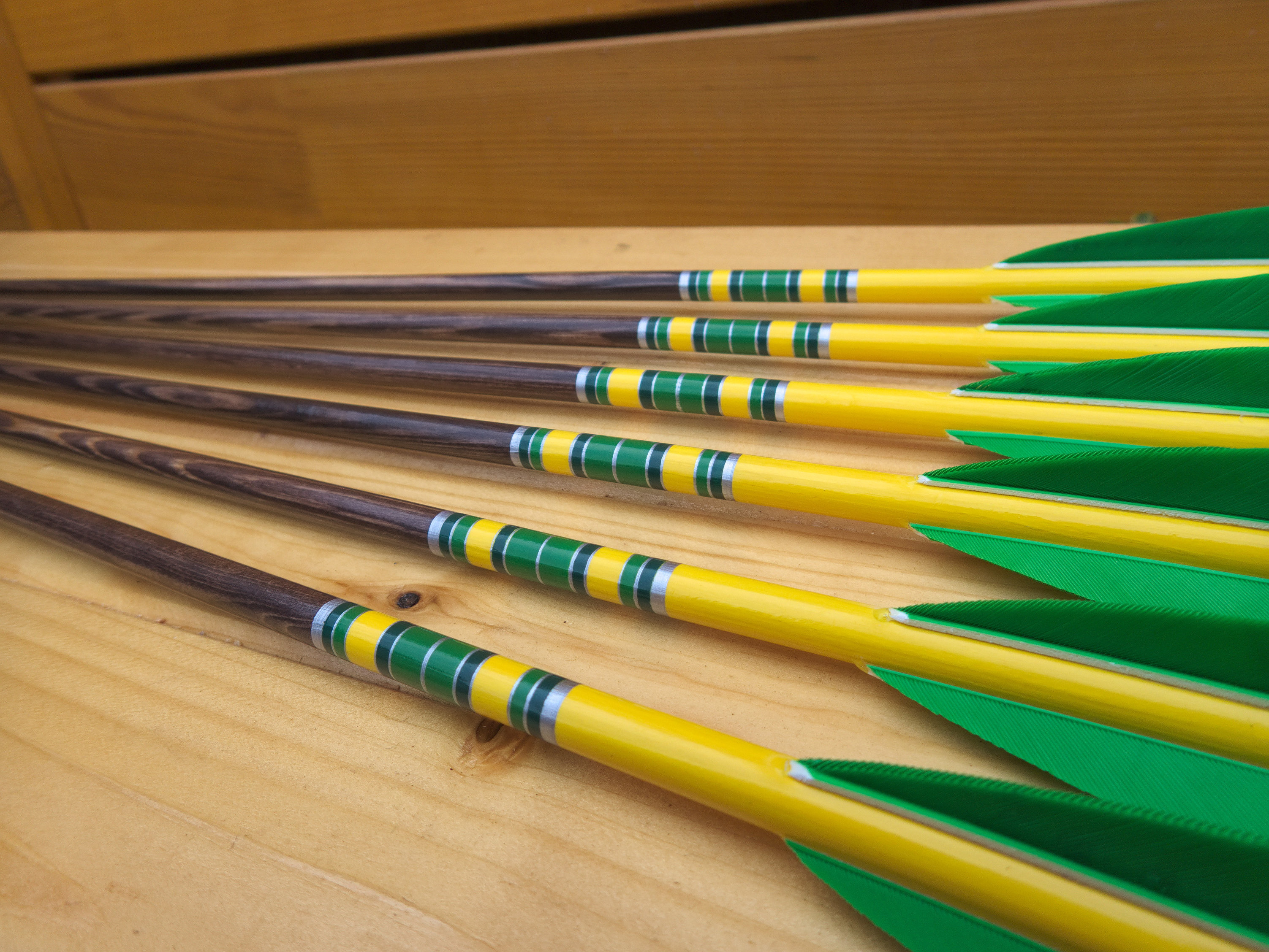

Hallo zusammen! Dies ist mein erster Post hier, also zunächst einmal: Schön, hier zu sein!
Hier sind ein paar Pfeilsätze, die ich für mich und meine Frau gebaut habe.
  • 11/32 50-55# Kiefernholzschäfte und 5/16 25-30# Zedernholzschäfte.
  • Die braunen sind mit normaler Möbelfarbe gebeizt.
  • Crown mit Acrylfarbe bemalt.
  • Cresting mit Emaille-Modellierfarbe auf meinem selbstgebauten Cresting-Gerät.
  • Mit Minwax Polycrylic lackiert. Ich mag das Polycrylic, weil ich beim Auftragen keine Atemschutzmaske tragen muss, es sehr einfach aufzutragen ist und schnell trocknet, aber es „brennt“ beim Eindringen in manche Ziele, sodass die Spitzen nicht sehr lange schön bleiben.

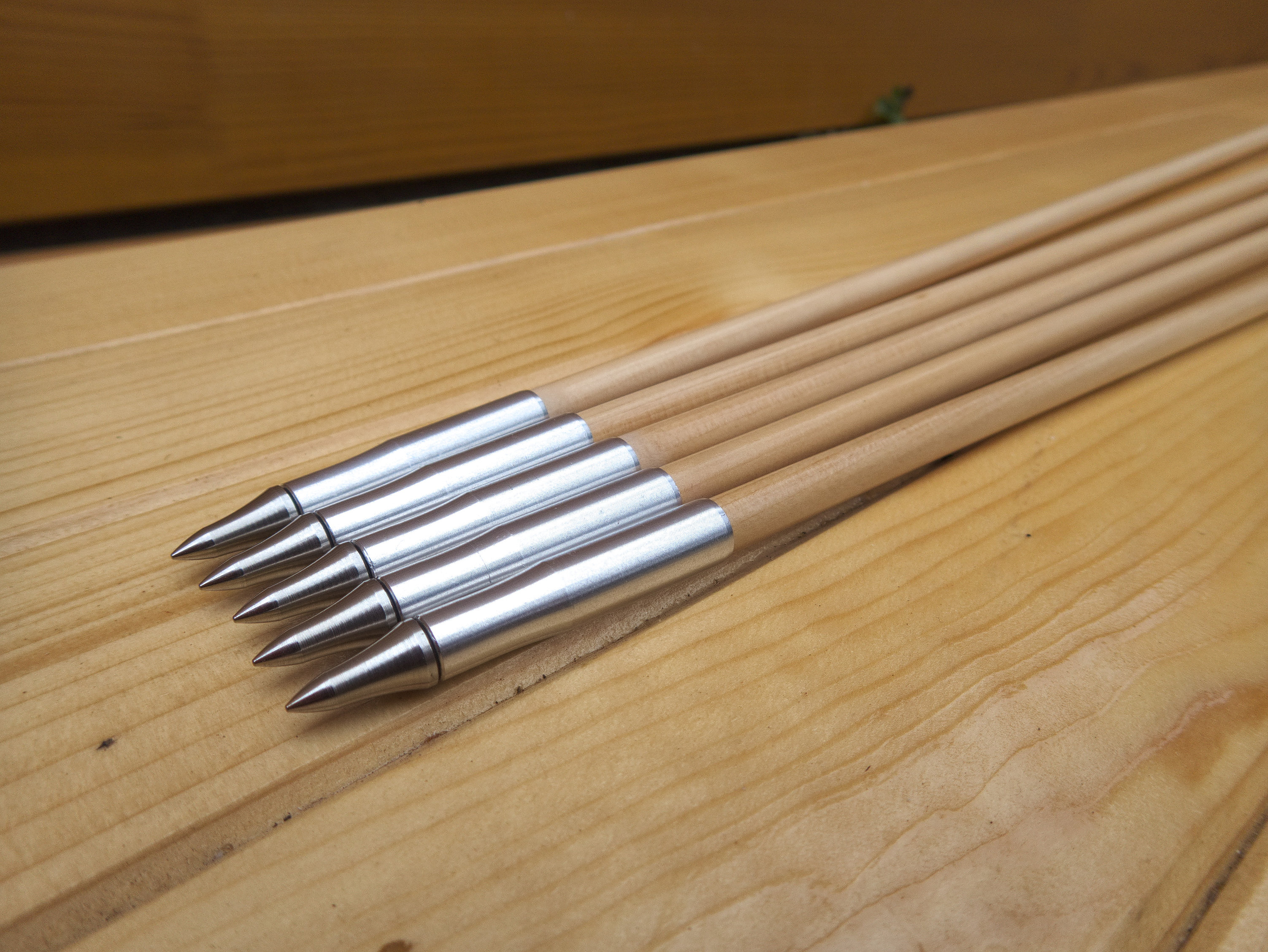

  • TopHat-Adapter und -Spitzen. Ich bin nicht wirklich begeistert davon, wie die Spitzen mit den Adaptern aussehen, aber ich verwende sie, weil sie das Stimmen der Pfeile durch den Austausch verschiedener Spitzen im Feld sehr vereinfachen. Außerdem verwende ich gerne schwere Spitzen (insgesamt ~200 gn mit dem Adapter) und ich finde keine Holzspitzen, die so schwer sind. Kennen Sie welche?

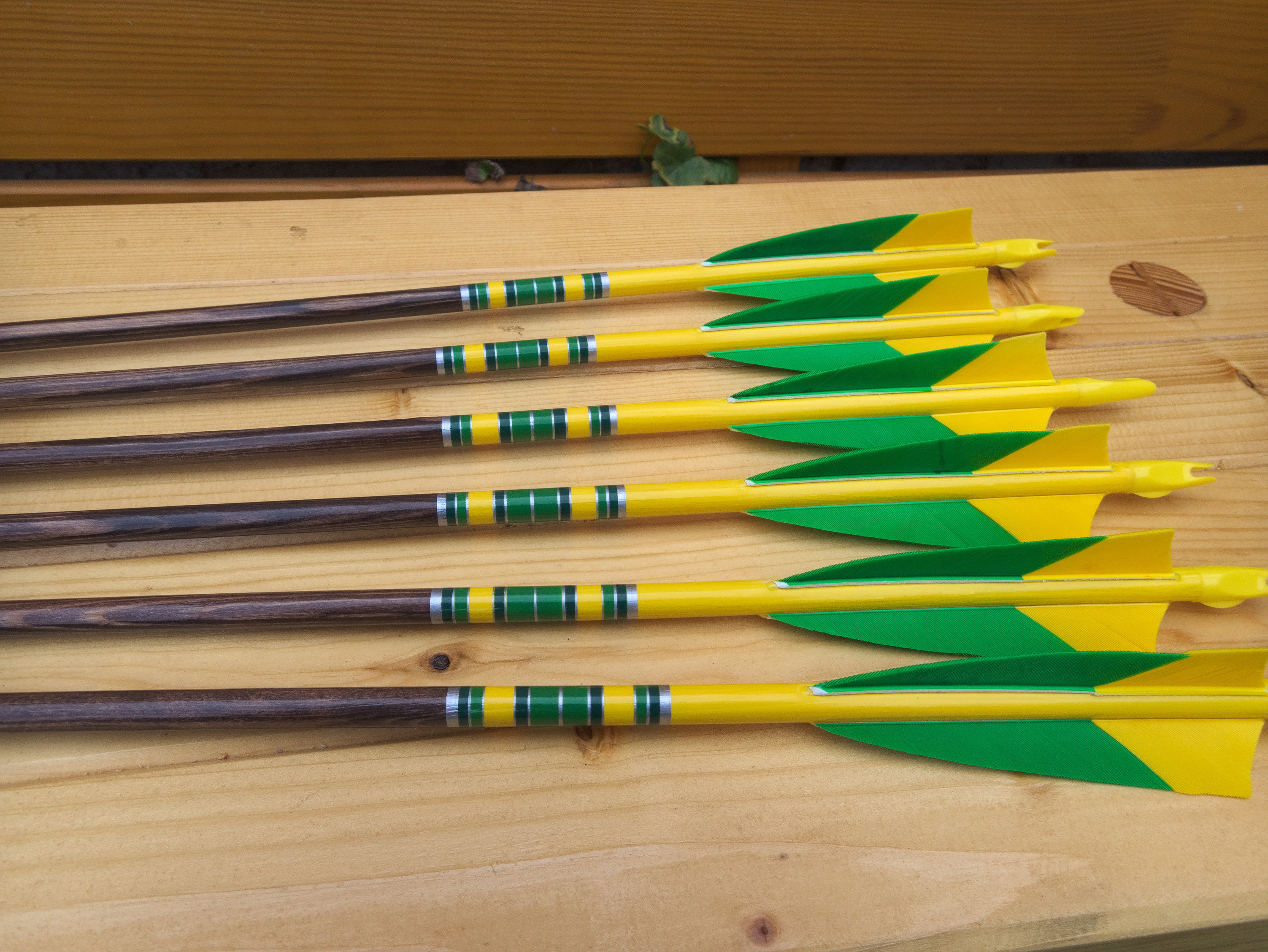

Ein neuer Satz mit passenden Flu-Flu.
- Zeder, 11/32", Spine 50-55 #
- Federn 4,5" Para low mit 3 passenden Flu-Flu
- Selfnock mit Horninlay
- Rohschaftgewicht : 378 +/- 2 gr.
Gruß Rolf
