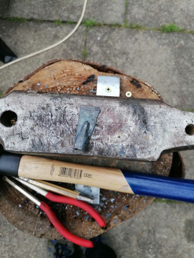

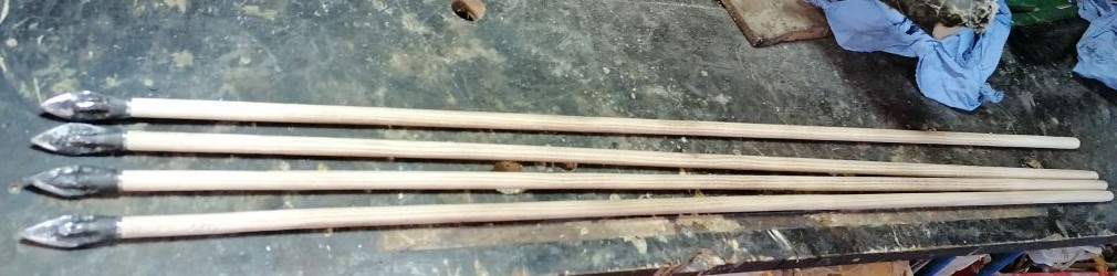

So heute konnte ich die Form testen. Sie ist auf jeden Fall besser als die alte... Rest liegt an meinen Schmiedekünsten.. ;D
Ich habe einfach Tudor Bodkins geschmiedet, in dem ich ein 12mm Rohr genommen und in Formgebracht habe. Die Bodkins haben zwischen 8 und 9g mit dem Nagel zum verstärken des Vorderen Schaftes, komme ich auf 13-14g was ausreichend ist. Mal sehen ob das so geht.

Aus diesem Rohr die rechte Spitze

Die Test waren erfolgreich....nun können wir Pfeile bauen ;D

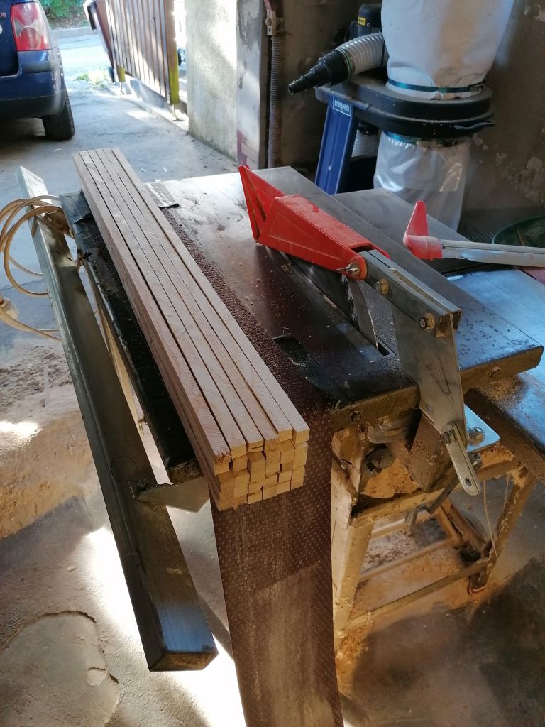

Also es wäre auch gut zu wissen ob jemand Interesse an Komposit Rahmen hat oder nicht, sonst brauch ich erst gar nicht mit zu schleppen...
Heute habe ich die ersten 30 Schäfte aus Esche geschnitten...alle 13x13mm . Ich hätte gegebenenfalls auch welche aus Ulme, die kein Bogen werden wollte. Soll ich da auch welche draus schneiden? Nuß hätte ich auch noch anzubieten...
