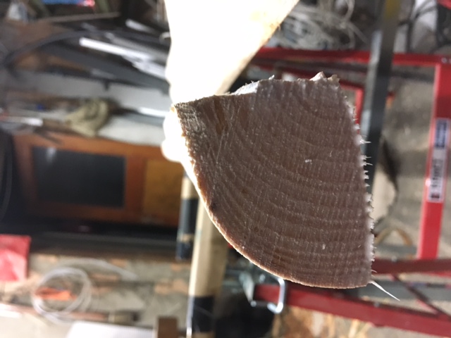

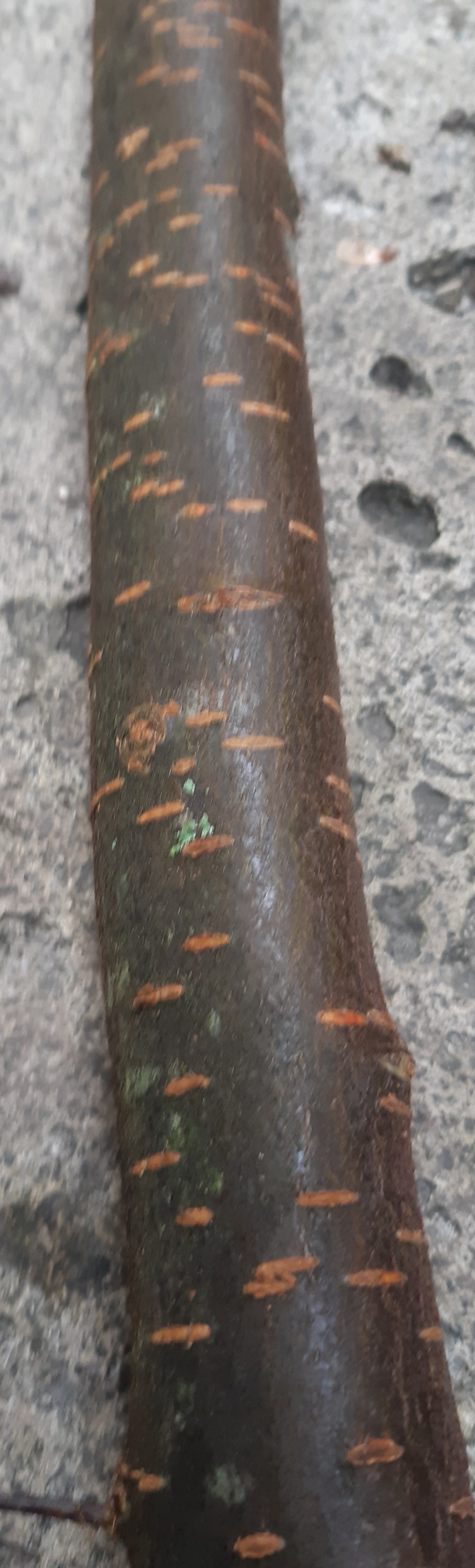

Snake-Jo hat geschrieben: 14.12.2023, 11:19 Ein Freund hat eine Kirschpflaume Prunus cerasifera , bei der ein Zwillingsstamm abgesägt werden sollte.
Also hab ich ausgeholfen und zum Dank den Stamm erhalten, ca. 25 cm Durchmesser.
Ich freue mich mit Dir. Sehr schönes Holz.
Was unternimmst Du gegen das Reißen?
Beiträge: 8816
Hat Dank erhalten: 106 Mal
Re: Es ist Holzzeit! Teil 7
Spanmacher hat geschrieben: 15.12.2023, 19:37
Ich säge Kantel aus dem Viertelstamm, die ich später hobel und verleime zu Bohlen, aus denen dann Schalen gedrechselt werden könnnen. Trocknung wie Billets s.u.
Für den Bogenbau säge ich möglichst schnell die Billets heraus und nehme so die Spannung aus dem Holz. Ein so geringer Querschnitt reißt nicht mehr so leicht.
- Enden und Astlöcher versiegeln
- trocknen im Schuppen, dann Keller, dann Werkstatt
Die Billets sind so nach ca. 4 Wochen bereit zum Bogenbau.

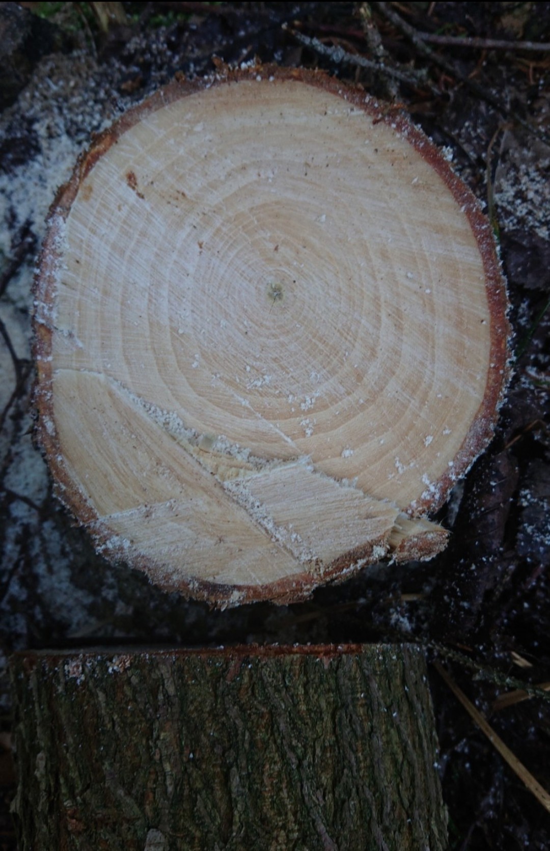

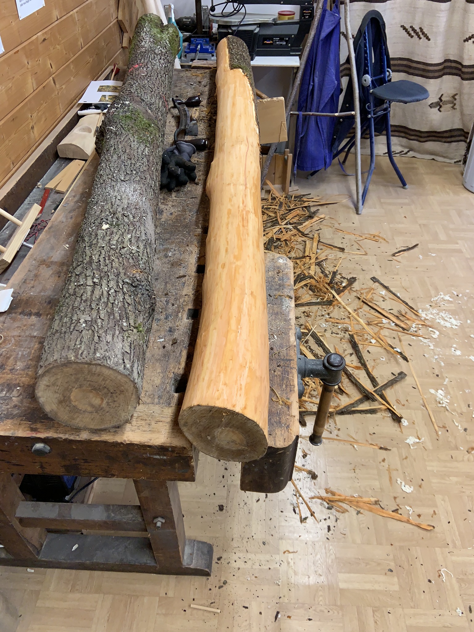

Esche ca. 15 cm Durchmesser und Ast frei, nichts Besonderes.
Aber dieses Schneebruchopfer von vor 14 Tagen direkt am Arbeitsweg,
konnte ich nicht länger ignorieren.
Und dazu gabs noch eine kleine Fette Henne.

conti03 hat geschrieben: 16.12.2023, 21:43
Ja, sehr schön, aber nicht an der Esche. Die wächst bei Kiefern..... ::)
Beiträge: 1573
Hat gedankt: 67 Mal
Eschen gibts grade viele bei uns wo von der Stadt gefällt werden und dann wahrscheinlich wieder Jahre am Straßenrand liegen.
Hab ich mir auch schon ein paar mitgenommen. Aber hier wars bei allen so, dass man die letzten 3-5 Jahresringe als Rücken vergessen kann. Nicht mal 1 mm dick und davon geschätzt die Hälfte Frühholz.
Da sieht die von dir im Vergleich gut aus ;)

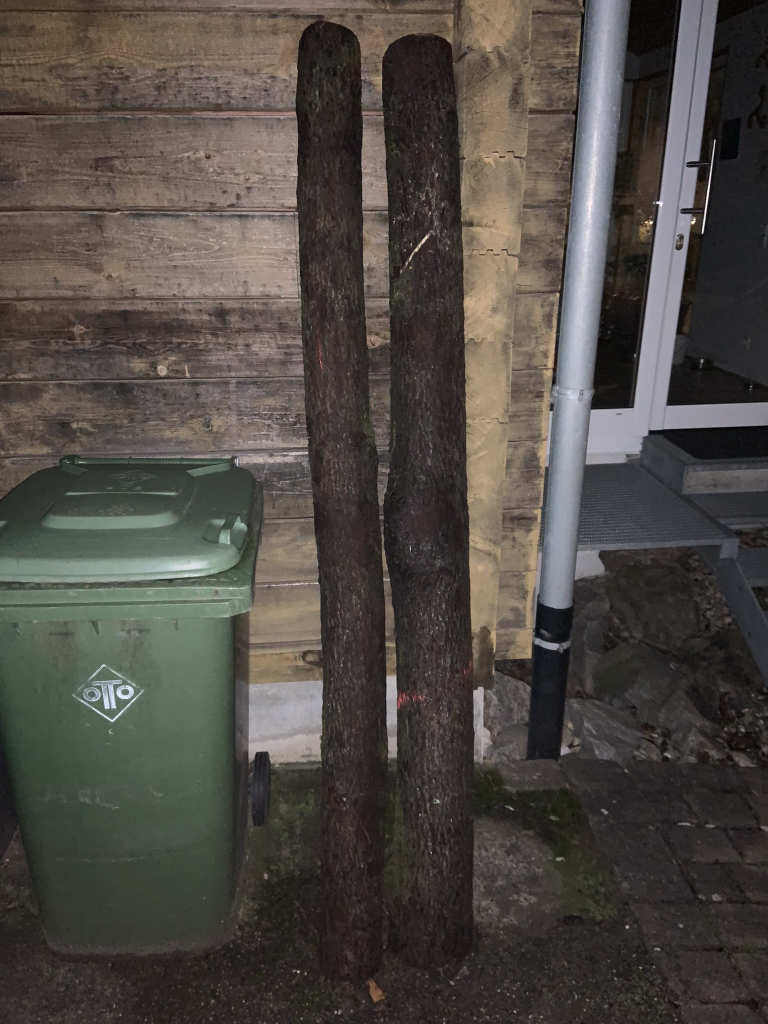

Die sind mir eben "zugeflogen". Vorgestellt haben sie sich mit den Worten: "Wir heißen Speierling".
Ich bin sehr gespannt darauf, die beiden morgen bei Tageslicht zu sehen.
Es gibt Tage.........

Beiträge: 3790
Hat gedankt: 328 Mal
Hat Dank erhalten: 77 Mal
Eichsfelder hat geschrieben: 18.12.2023, 20:08 Hast Du schon Erfahrung mit Speierling?
Vor Jahren kam ich mal an einen Speierlingstave.
Den hat es allerdings noch während des Tillerns zerlegt. Ursache war ein stecknadelkopfgroßes Ästchen in der Mitte des einen Wurfarms, welches ich nicht erkannt hatte.
Nachdem, was ich jetzt gelesen habe, ist Speierling wohl mit Elsbeere verwandt.
Da kann ich gut vergleichen, weil ich Elsbeere habe.
Mal sehen. Erst muss der Neuzugang trocknen.

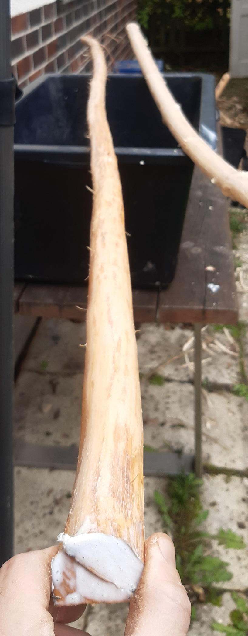

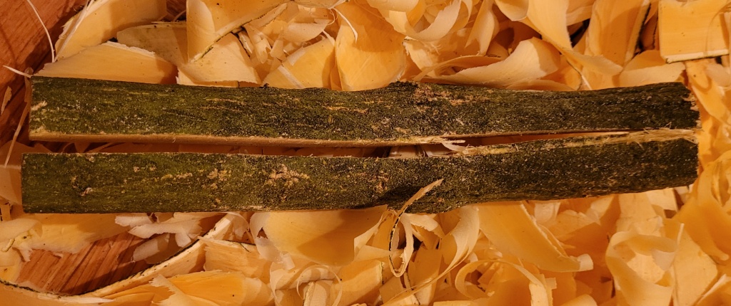

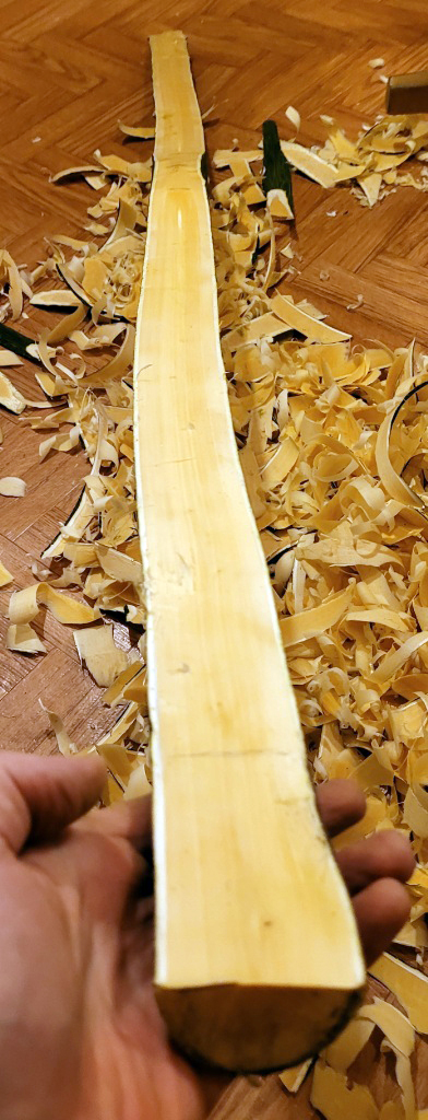

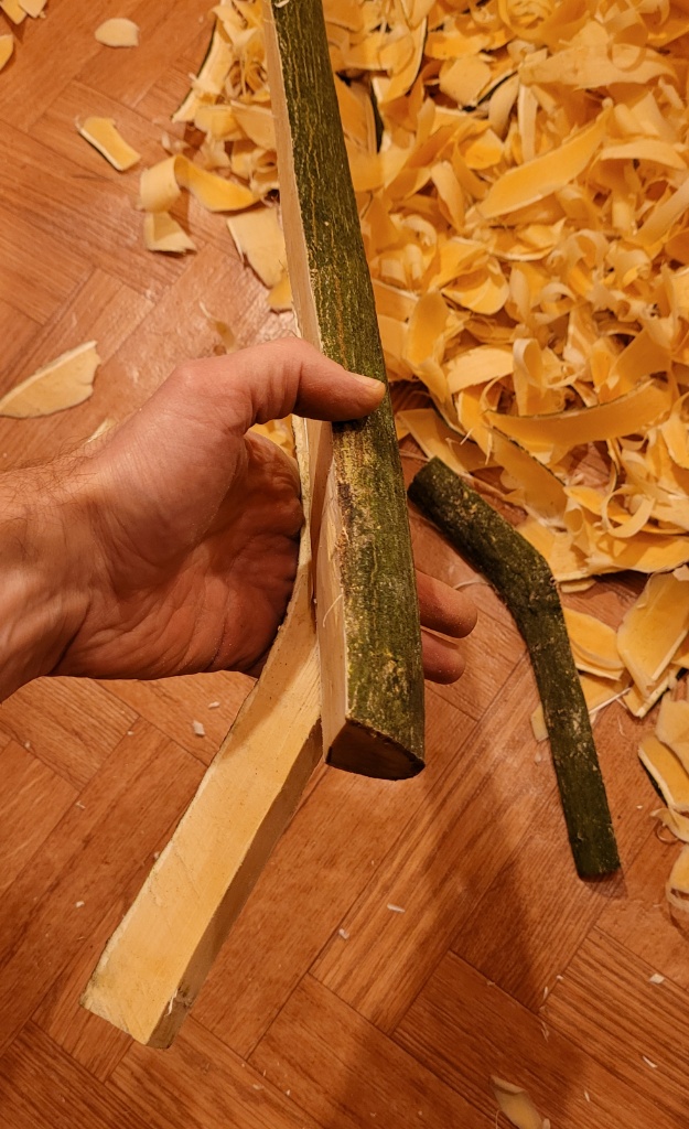

Heute Pfaffenhut geholt. Endlich schien Mal die Sonne. Da war ich so geblendet, dass ich vergessen hab für euch Fotos im Wald zu machen. Daher erst in der Werkstatt. Durchmesser 55 mm mit Rinde. Auf den Markkanal runter gearbeitet. Der Rücken liegt frei. Da kommen Hirschsenen drauf. Der Bauch ist noch mit Rinde bedeckt. Die Enden sind knubbelig. Der Rohling wird daher noch grob 16 cm kürzer. Dann bleiben etwa 140 cm.
Die Recurves sind von einem krummeren Busch, der daneben stand. Die werden eingespleist.

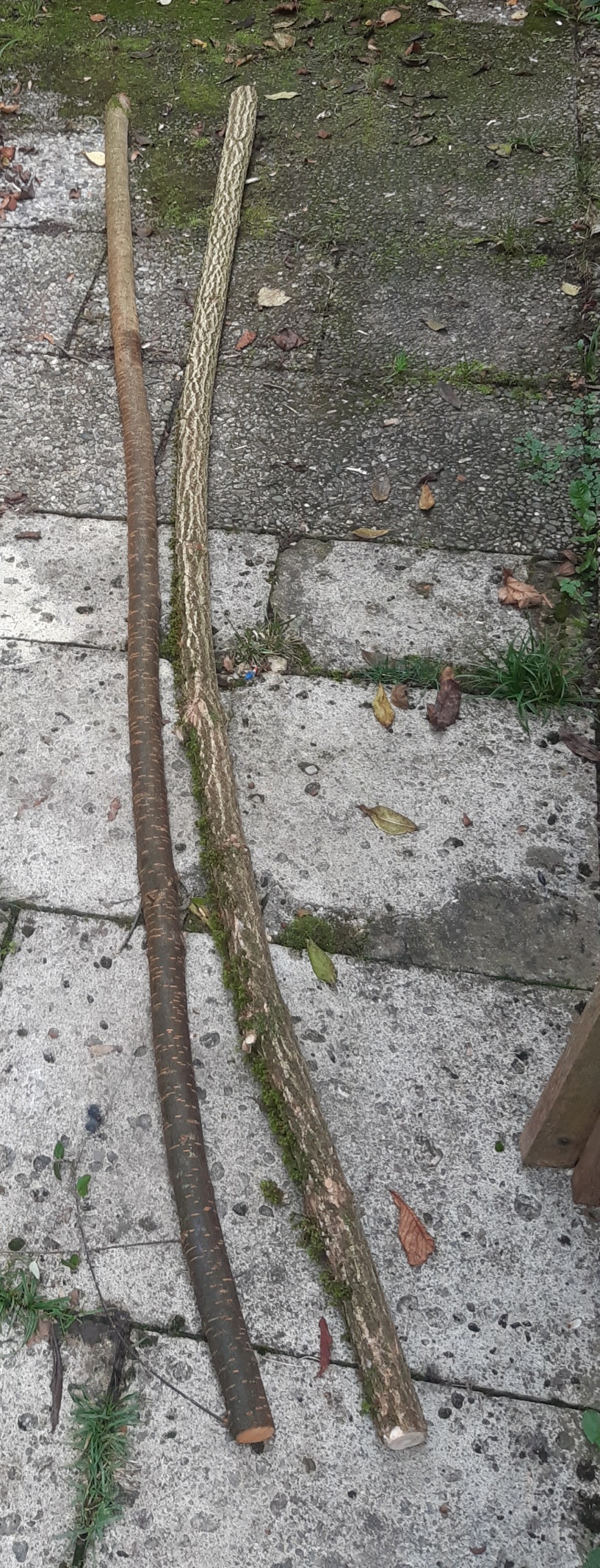

Gestern habe ich, die weiter oben bestimmte, Bergulme geerntet... meine erste Ulme... 😊
Liebe Grüße benzi

@Nocona: Die Bilder haben alle einen satten Gelbstich und sind nicht sonderlich scharf.
Bitte Weißabgleich versuchen und Schärfenebene kontrollieren.
Hier mit Tonwertkorrektur etwas besser:

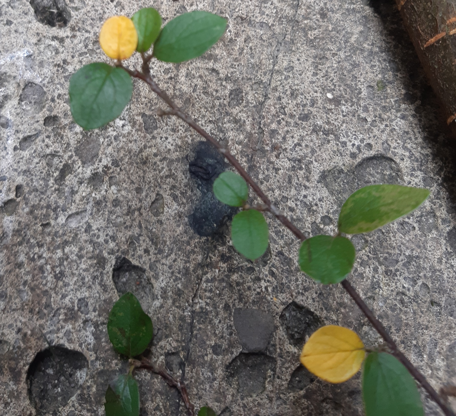

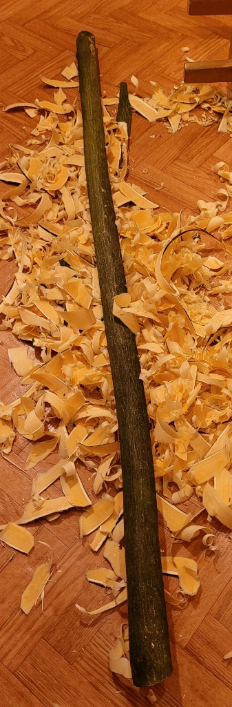

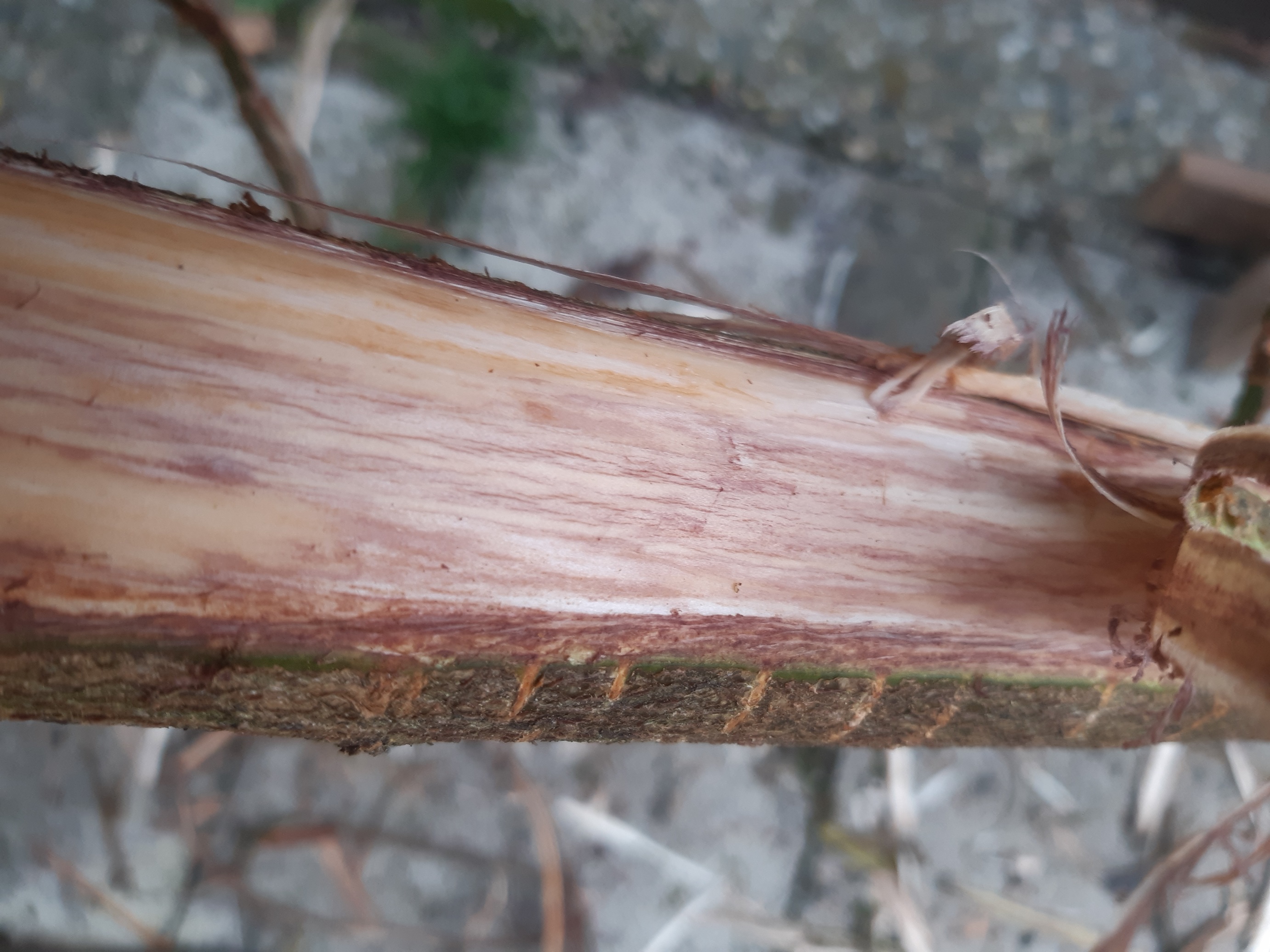

Es ist zwar noch etwas früh für die Holzernte, ich konnte dieses Exemplar aber nicht liegen lassen. Der Stave musste mal knapp 700km aus Nordrhein-Westfalen mit nach Bayern reisen. Hat schon irgendjemand mal einen Contoneaster bearbeitet? Das Holz wirkt sehr schwer der Bast war sehr fest mit dem Holz verbunden also eher schwer zu entfernen. Und die erste Schicht war fast lila. Als Beifang noch ein Holunder.
Beiträge: 7063
Hat Dank erhalten: 299 Mal
Wenn der mal nicht reisst.
