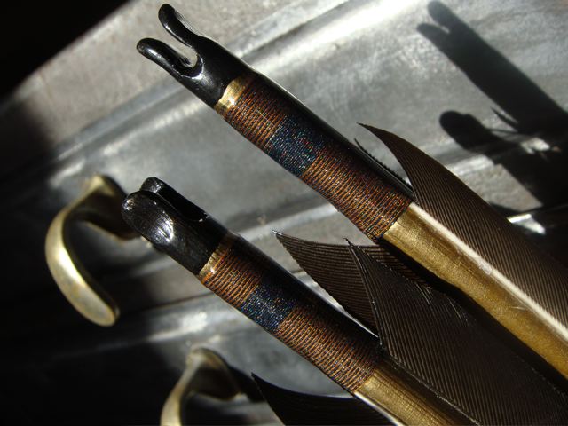

Ich fürchte, wir sind es nur nicht mehr gewohnt, dass sich etwas lohnt. Um so mehr erfreu ich mich grade an den gut geschossenen Bildern von diesen vermutlich noch besser gebauten Pfeilen. Danke!

Re: Kyudo Pfeile basteln
Hi,
ich bin wirklich begeistert von deinen Pfeilen. Die sehen echt super aus!
Und auch die Einstellung find ich super. Hatte letztens auch ein Gespräch mit einem Freund, der mich fragte, ob ich meine Pfeile nur an die Wand hängen möchte und NICHT schiessen, weil sie so aufwändig (für Anfängerverhältnisse) gemacht waren.
Mir ists ja eigentlich wumpe, wie meine Pfeile aussehen, nur halten sollen die, ne Leitfeder haben , die Mittenwicklung heile lassen , sich gut zwischen Zeige und Mittelfinger klemmen lassen (manchmal auch gut zwischen Daumen und Zeigefingergelenk) und vorallem, sie sollen in der Scheibe, im Kill stecken.
Weswegen ich mittlerweile für jeden Bogen einen Satz mit einem Spinwert !!! baue, also nix 55-60 o.ä. sondern 56 +/-0, der FOC liegt bei so ziemlich genau gleich +/-1cm und weniger, Gewicht +/-1-2 g, Federn??, ja bitte, so ~ kleinfinger hoch und 1/3 Handschwinge von der Gans, Wicklung, wie die Feder das vorgibt ....
Sieht ja lange nicht so toll aus wie Eure Pfeile, aber ist um etliches preiswerter. Die Dinger stecken nämlich im Zielsack auf 20-25m (meistens). Ich suche nicht, ich ziehe ...
Der Aufwand lohnt sich , die Wicklung bleibt ganz von der gerundeten Selfnock usw ...

das stimmt eben nicht, die schönen Pfeile, so nicht Schmuck , sondern technisch schön, gehen eben nicht so schnell kaputt.
Glatte Pfeile lassen sich leichter ziehen (gehen aber auch etwas tiefer rein) und das Cresting verrät mir, welchen Pfeil ich in der Hand habe...
Außerdem gibt Pfeilbau innere Ruhe, wenn man dafür empfänglich ist und ganz von Hand baut, manchmal ist auch bei mir der Weg das Ziel
Danke danke
@linksdrall
kommt drauf an was Du bauen willst...
ich z.B. brenne meine Federkiele aus. Das ergibt sehr schön gerade flache Kiele. Man muss, je nach Federgrösse gelegentlich auch noch seitlich schmäler schleifen. Das mache ich mit einem groben (100er) Schmirgelholz.
Ausgebrannte Federn kann man z.B. mit einer kleinen Messingbürste ausbürsten, dann erhält man eine hohle Klebefläche die sich quasi an den Schaft "schmiegt".
Bilder usw sind schon einige im Thread
Der Möglichkeiten gibt es da aber viele... schleifen, brennen oder man kann die Fahne auch von Schaft abziehen, dann hat man wirklich fast nur die "Feder" ohne den Kiel.
Kommt immer auch auf die Art und Grösse der Federn an.
