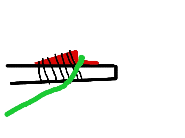

Re: Überlegungen zu einem Bogen mit Pfeilen < 7gr per lb
Coole Idee! Das müsste man fast mal ausprobieren! Das mit der Haltbarkeit des Gummi oder Leders wäre aber glaube ich schon ein Problem. Das Zeug müsste leicht zu ersetzen sein. Wie wäre es mit einem Elastisch auf dem Rücken angebundenes Nock?
Das Rote wäre dann aus Leder oder Gummi und nur mit einer Wicklung befestigt, nicht angeleimt. Wenn es verschleisst, kann man es ersetzen. Grün die Sehne. Das Ganze liesse sich wohl auch relativ leicht (Gewicht) realisieren.- don_quichotte
Der Wurfarm müsste auf der Bauseite unter der Wicklung wohl auch ein Kante haben, damit die Noch nicht abrutscht
gummi oder lederoverlays sind aber nicht abriebsfest. arcus hat damit aber auch schon herumexperimentiert.
die einfachste möglichkeit sind aufgefütterte sehenöhrchen, und auch sehr effizient. mir hat es solche "weichen" lösungen immer wie die wurst vom brot gezogen.
mit wickelnocks hat tim baker gute erfahrungen gemacht.
wenn ein bogen im leerschuss bricht, dann an den tipps bzw. im äusseren wurfarmbereich. dem lässt sich mit dem eiffelturmdesign mehr oder weniger von selbst begegnen, genau wie mit ausreichend stabilen overlays.
skerms rechenergebnis und meine diesbezüglichen erfahrungen sind da völlig deckungsgleich.
imho interessanter sind die dauerschäden, die durch schwingungsrisse und schubspannungsspitzen vor allem an griffteilen und manchmal an fades von plastikbögen auftreten.
Hier die Lösung von Arcus:
http://srv030.pixpack.net/2009013118582 ... mgpqkg.jpg
Bin überzeugt das es funktioniert und das lästige Sehnenkerben Feilen entfällt.Nocken sind Lederstreifen, mit Nähmaschinengarn und Ponal Blau fixiert
Nocken aus Sehne mit Hautleim modellieren - klappt sehr gut und man kann etwas Leder als Dämpfungsmaterial in die Sehnenkerbe selber einbringen. So ähnlich schon in der TBB, verm. Band 1, Indianische Bögen.
Ein effektives Dämpfungsmaterial muss im übrigen nicht weich sein. Ich hatte mal einen Versuch gestartet Nocken aus Epoxy und Sägemehl zu modellieren. Diese Kombination ist immer noch teilelastisch. Allerdings war die Haltbarkeit nicht besonders gut.
