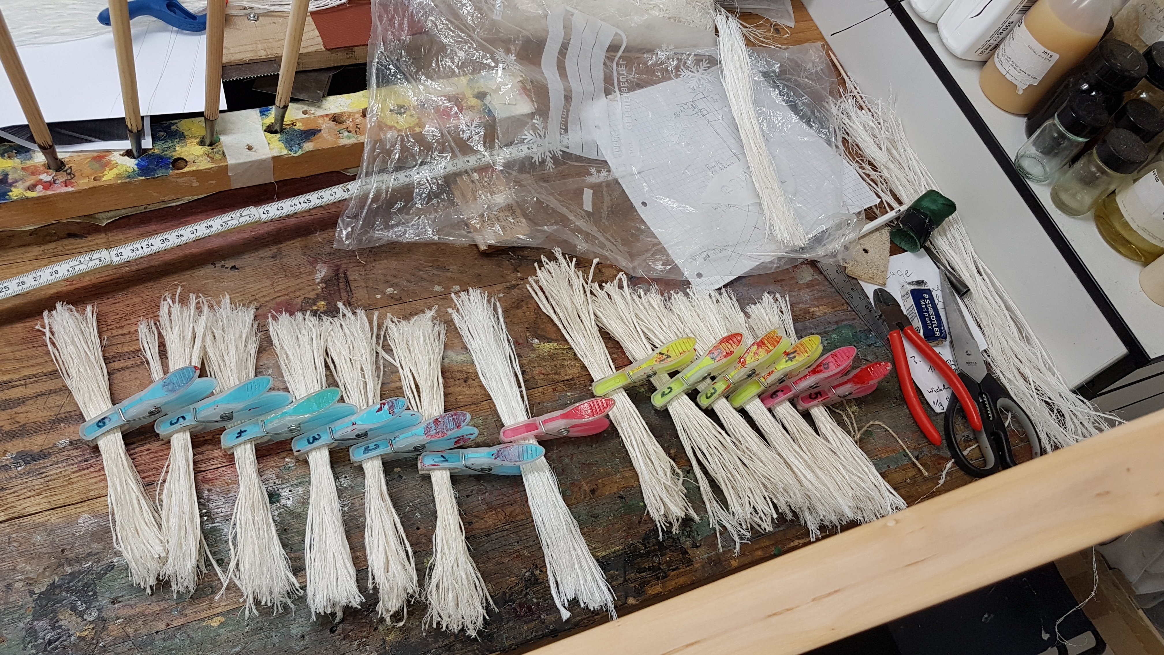

Next step: Heute wurde nochmal schnell über den Rücken geschliffen und dann grundiert. Außerdem die Sehnen für die erste Lage sortiert. Ich mach das immer mit modifizierten und nummerierten Klammern, damit ich beim kleben nicht durcheinander komme. Für die erste Lage gibt es 50g (zum größten Teil Rothirsch, nur für die Mitte Strauß - ich hatte nicht genug Rothirsch fertig zerfleddert. Es ist aber auch egal, ob in der Mitte Strauß oder Rothirsch ist).
Die 50g Sehnen
Die 50g Sehnen

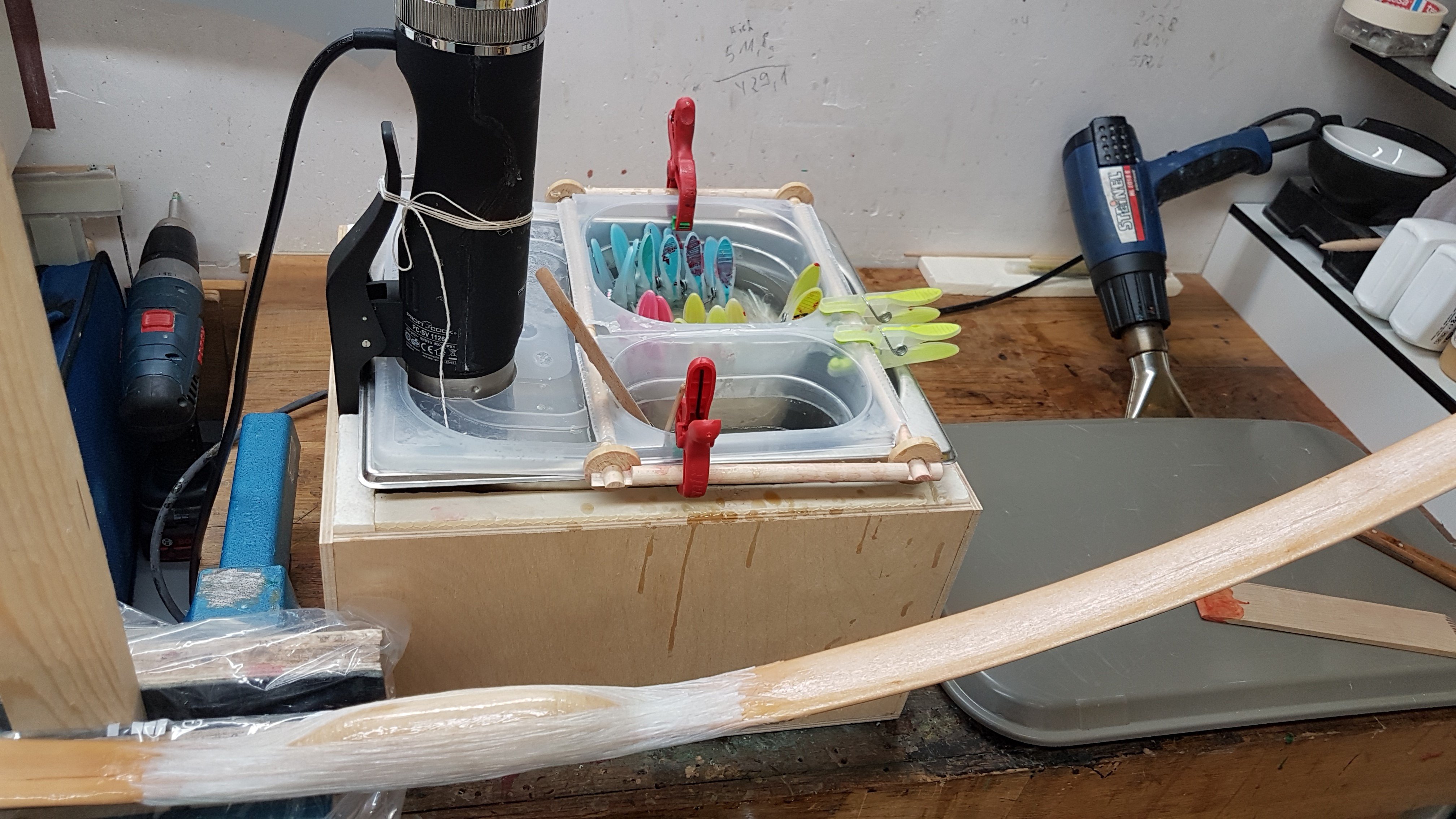

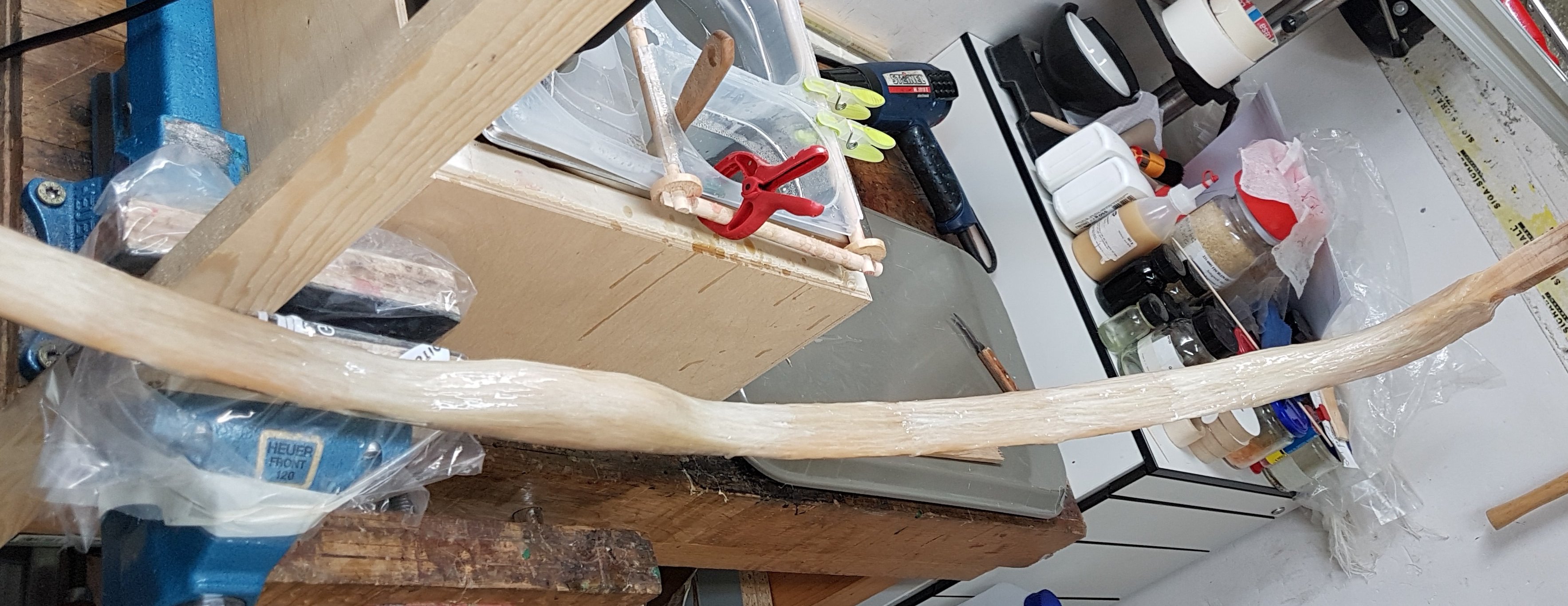

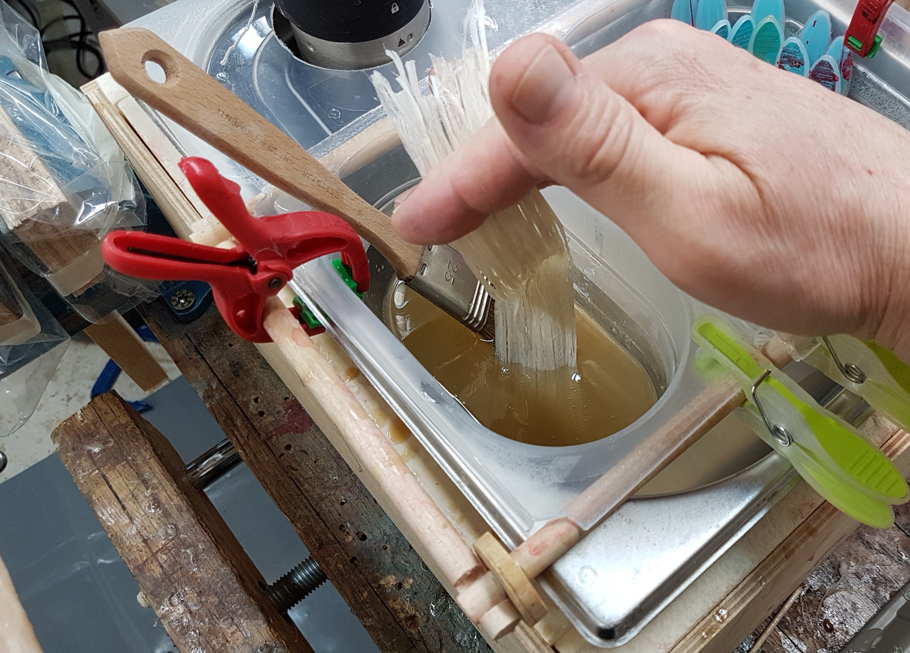

Gestern wurde der Rahmen nochmal grundiert und heute gab's die erste Sehnenlage. Genau 52,5g Sehnen. Leim hab ich etwas weniger verbraucht, ca. 40 g. Die Sehnen habe ich dachziegelartig überlappt, so dass die Gesamtlage die gleiche Dicke hat.
Der gesamte Setup und die ersten beiden Sehnenstränge in der Mitte, seitlich
Sehnen auskämmen und Restwasser auspressen. Die Unterlage wird mit der HLP 60° C beheizt, so dass der Kunststoff auf knapp 50° C erwärmt wird.
die Sehnen mit einem Messer aufnehmen
Sehnen mit Kleber benetzen
Die ersten Sehnenlagen in der Mitte
fertig belegt
fertig belegt

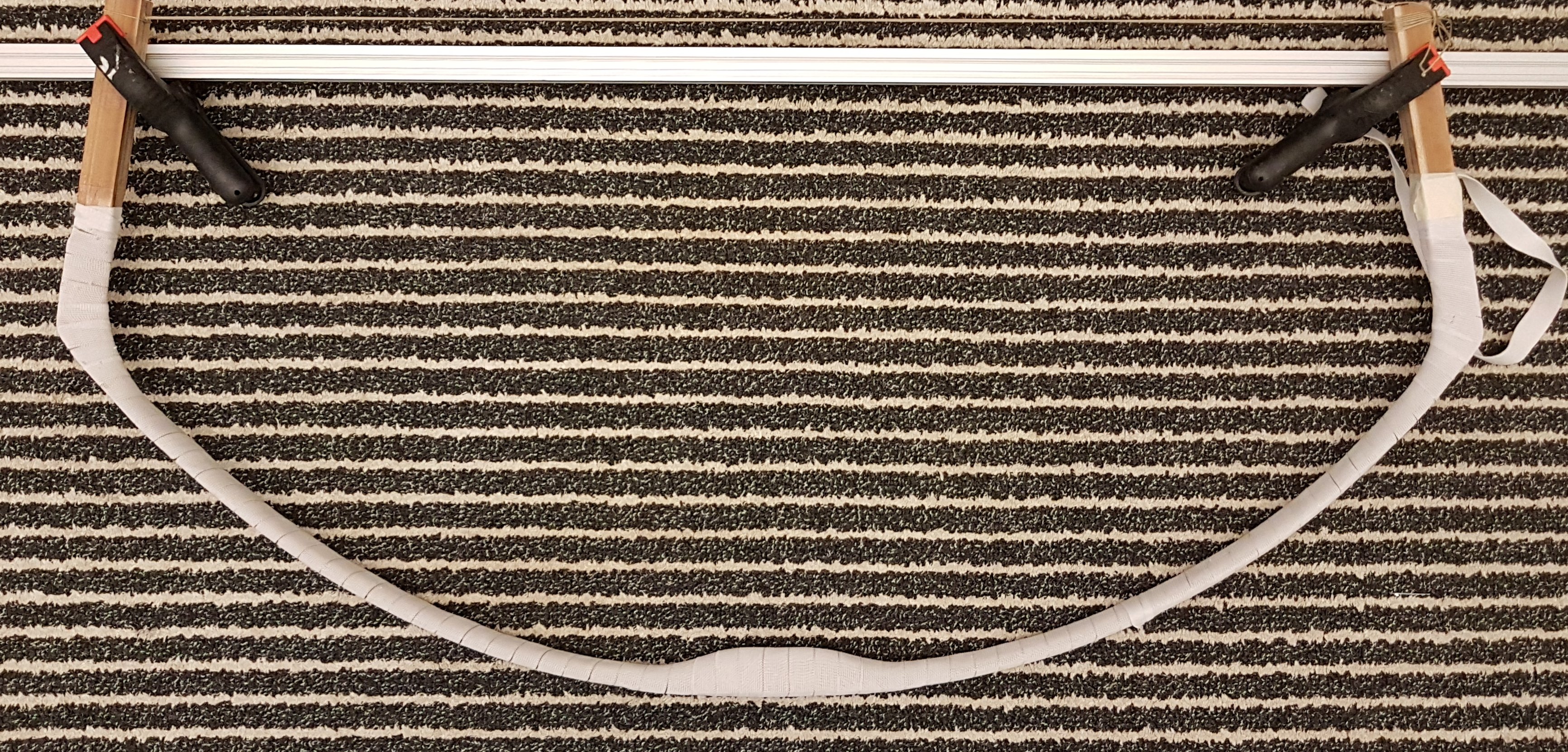

mit Sehnen belegt, geliert und mit Hosengummi eingewickelt, vorher noch stärker reflex gespannt, als es beim belegen war
restlicher Leim, zu gut zum entsorgen - wird getrocknet und ist hervorragend für Wicklungen geeignet
